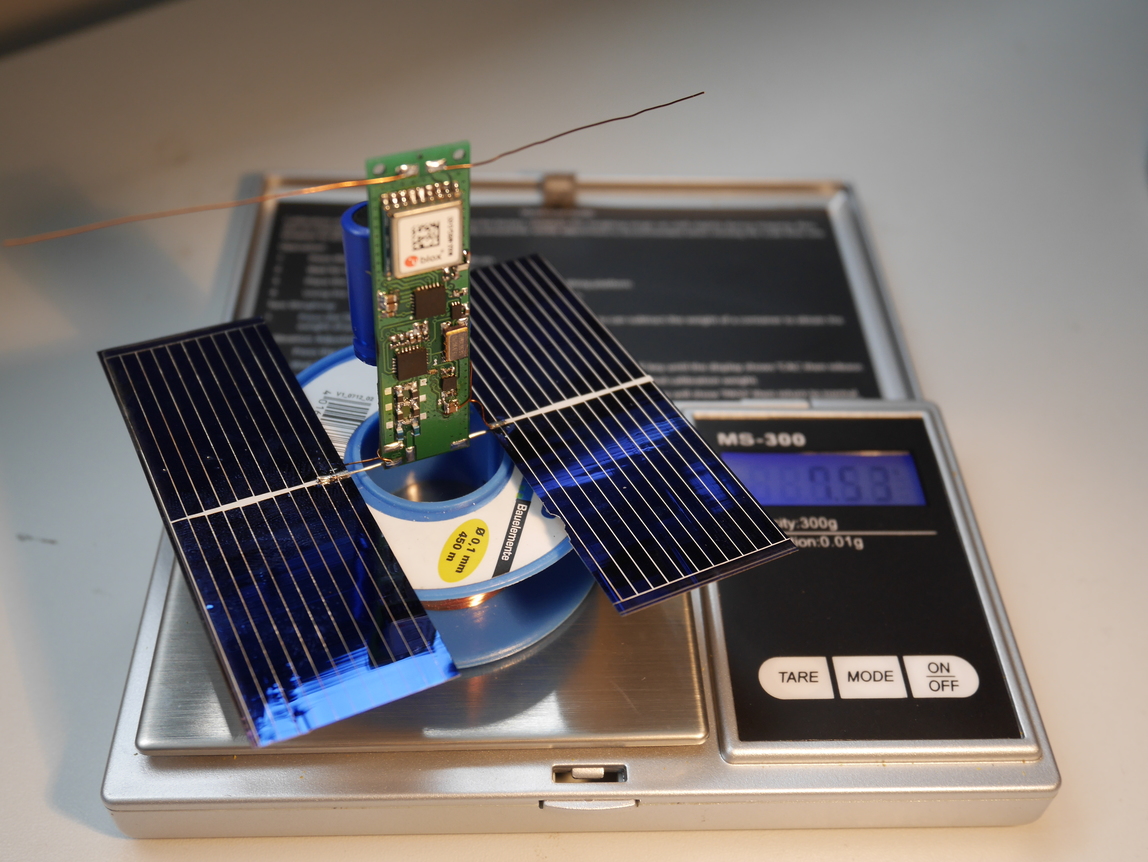

https://loetlabor-jena.de/lib/exe/fetch.php?cache=&media=projekte:picoflights:0x10:nutzlast.jpg nur mal so, als Vergleich...

äxl schrieb: > https://loetlabor-jena.de/lib/exe/fetch.php?cache=&media=projekte:picoflights:0x10:nutzlast.jpg > > nur mal so, als Vergleich... mein Arbeitsort :-)

Das Projekt erscheint mir doch sehr komisch. Der verwendete Controller ist ein Standardteil nach Industrienorm, es gäbe von atmel aber auch space qualified Varianten. D.h. der verwendete geht bis +85° und hat nur ein plastic package! Klar die "richtigen" Bauteile für den Einsatz kann man nicht bei digikey kaufen und kosten auch ein paar Euro mehr, nur wieviele Teile da wohl in der Variante überhaupt durchhalten werden um was zu senden? Dazu ist die platine mit keinerlei mli oder ähnlich geschützt.
Thomas schrieb: > D.h. der verwendete geht bis +85° Wenn die Elektronik im Satelliten sich auf 85°C aufheizt, ist mit der thermischen Auslegung etwas grundlegend schief gelaufen.

Wolfgang schrieb: > Thomas schrieb: >> D.h. der verwendete geht bis +85° > > Wenn die Elektronik im Satelliten sich auf 85°C aufheizt, ist mit der > thermischen Auslegung etwas grundlegend schief gelaufen. Wenn man sich das nur ausrechnen könnte. Eine Platine ohne thermische Isolierungen mit einem Wärmeleitkoeffizienten + einfallende Wärmestrahlung. Dazu Eigenerwärmung. 85°C ist da wirklich kein Problem zu erreichen, keine Ahnung von was du da redest. Aber vlt erleuchtest du uns? Und das ändert alles nichts daran dass das package plastic ist und damit für Vakuum ungeeignet.
Thomas schrieb: > Wenn man sich das nur ausrechnen könnte. Eine Platine ohne thermische > Isolierungen mit einem Wärmeleitkoeffizienten + einfallende > Wärmestrahlung. Dazu Eigenerwärmung. 85°C ist da wirklich kein Problem > zu erreichen, keine Ahnung von was du da redest. Du solltest bedenken, dass so ein über Solarzellen versorgter Satellit seine Zellen in irgendeiner Weise zur Sonne orientieren muss. Folglich gibt es dann auch einen Schatten. Elektronik die sich dort befindet, muss eher aufpassen, dass es ihr nicht zu kalt wird.
Man kann auch die FAQ auf der Seite lesen, https://www.kickstarter.com/projects/ambasat/ambasat-1-an-educational-space-satellite-kit/faqs dann lösen sich manche Frage wie von selbst: Can the satellite, components and sensors deal with conditions of space? Yes. Low Earth Orbit (LEO) temperatures range from –170°C to 123°C so your satellite will experience these ranges. However, it will be spinning and in and out of sunlight so this will even out the heat distribution to a functioning level, except when in darkness.
Thomas schrieb: > Und das ändert alles nichts daran dass das package plastic ist und > damit für Vakuum ungeeignet. Warum? Ich kann komplette Schaltungen auf 0,2Bar evakuieren, ohne irgendwelche Probleme. Auch Druckneutral vergossen, bei 1000Bar (Tiefsee) ist mit 0815 Bauteilen von der Stange möglich. Quarze, MEMS etc ist ein Problem, wg der internen Lufteinschlüsse. Lustig finde ich die LoraWan Kommunikation in 250 KM Höhe. Bekomme ich dann im Moment des Verglühens eine kurze Nachricht, oder reichen die 15KM LoraWan Reichweite bei Sichtverbindung auch dafür nicht aus? Arduino, billiges Toolset für den der noch garnichts hat ... Die Aufmachung richtet sich deutlich an den Noob der den ultimativen Ego Kick eines 'eigenen Satelliten' braucht. So bekommt Interorbital Systems wenigstens seine Neptune vollgestopft für den nächsten Flugtest. Solange es keine ernsthaften Interessenten gibt, kann ja auch das Viehzeug den Start bezahlen, um sinnlosen E-Schrot in >200 Einzellteilen alles im gleichen Orbit abräumen zu lassen. Gibt es überhaupt irgendwelche Daten über die China Billig PCB? Einen Schaltplan, Daten der Solarzelle etc. pp? Das ist doch überteuerter E-Schrott, dessen Teile ich mir für 5$ im Netz zusammenkaufen könnte, für den mir hier aber 47$ abgeknöpft werden. WENN der Dreck überhaupt durch den Zoll kommt. WANN ist der Start? WAS sind die genauen Bedingungen die der Kram dann noch erfüllen muss, also was wird da eigentlich angeblich geprüft? Welche Mods sind erlaubt, sofern überhaupt irgendwas erlaubt ist.

Sebastian schrieb: > dann lösen sich manche Frage wie von selbst: > ... Eben, im Erdschatten wird es richtig kalt, ohne das da irgendwelche Mittelungseffekte für Wohlfühlklima sorgen. Da muss die Elektronik angemessen isoliert sein. Opportunity ist bekanntlich auch erfroren.
Wolfgang schrieb: > Sebastian schrieb: >> dann lösen sich manche Frage wie von selbst: >> ... > > Eben, im Erdschatten wird es richtig kalt, ohne das da irgendwelche > Mittelungseffekte für Wohlfühlklima sorgen. Da muss die Elektronik > angemessen isoliert sein. > Opportunity ist bekanntlich auch erfroren. nicht nur der Erdschatten macht Probleme, der eigene Schatten von Satelliten und Sonden auch. in der Sonnenseite 120° im Schatten MINUS 120

Lona schrieb: > Da würde mich gerne mal die Schaltung interessieren. Im Speziellen wie > sie die Nacht versorgt haben. Die Unterlagen findest du hier [1]. [1] https://loetlabor-jena.de/doku.php?id=projekte:utrak:start
Andi schrieb: > Schon das Platinen layout ist Harsträubend. Da stimme ich zu. So schlecht wäre heute kein mittelmäßiger Autorouter mehr. > Und mit AA Batterien das > Ding zwei Jahre Versorgen. Was machen die bei -170°C oder ist +120° > Speckatkulärer... Hast Du überhaupt die Projektbeschreibung gelesen? Vermutlich nicht, denn dann wüsstest Du, dass eine Versorgung mittels AA-Batterien für den Betrieb auf der Erde vorgesehen ist, wohingegen im Weltall Solarmodule eingesetzt werden. Die Teilnahme an solch einem Projekt kann durchaus sehr lehrreich sein, aber die Beschreibung auf Kickstarter weckt einfach viel zu große Erwartung. Formal korrekt wird da zwar auf irgendwelche Forschungsergebnisse zum Thema Treibhausgase verwiesen, aber ich bezweifele doch sehr, dass man mit dem mitgelieferten Umgebungssensor überhaupt irgendein Gas außer hochkonzentriertem Vakuum(*) nachweisen kann. Und das kleinste Gasleck im Oszillator oder einem Sensor wird zum Ausfall führen. Und bei der häufigen Temperaturwechseln zwischen -170°C und +120°C ächzt und knarzt selbst das kleinste IC-Gehäuse.
