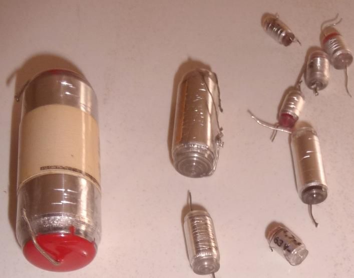

Mir fiel bei einigen Kondensatoren auf, daß sich bei schräger Lichteinstrahlung winzige Streifen in der Folie zeigen, die wie Risse aussehen und mir ist nicht klar, was das ist und welche Folgen das hat. Sind das gar undichte Stellen oder nur interne abgeschlossene Artefakte ohne Verschlimmerung? Ich weiß ja, daß Papierkondensatoren Wasser ziehen und dadurch unbrauchbar werden können, aber das ist doch ein ganz anderes Konzept, oder nicht? Weiß vielleicht jemand, ob das schon einmal ernsthaft untersucht wurde?

Hallo Styrol schrieb: > Mir fiel bei einigen Kondensatoren auf, daß sich bei schräger > Lichteinstrahlung winzige Streifen in der Folie zeigen, die wie Risse > aussehen und mir ist nicht klar, was das ist und welche Folgen das hat. Das sind wohl eher Falten. Möglicherweise durch die Herstellung bedingt. Laut einem ollen Siemens-Buch aus den 80ern werden die Kondensatoren nach dem Wickeln einer "Temperaturbehandlung" (erwärmen?) unterzogen. Dabei schrumpft der Kunststoff und vermutlich wird dabei auch die Metallfolie zusammengezogen. MfG

Styrol schrieb: > Mir fiel bei einigen Kondensatoren auf, daß sich bei schräger > Lichteinstrahlung winzige Streifen in der Folie zeigen, die wie Risse > aussehen und mir ist nicht klar, was das ist und welche Folgen das hat. Das sind Spannungsrisse (mechanisch), Polystyrol ist sehr empfindlich für sowas. Bestimmte Stoffe (Öle, Lösungsmittel) beschleunigen die Bildung ganz erheblich. https://www.youtube.com/watch?v=uJ6-jRo1izY

ArnoR schrieb: > Styrol schrieb: >> Mir fiel bei einigen Kondensatoren auf, daß sich bei schräger >> Lichteinstrahlung winzige Streifen in der Folie zeigen, die wie Risse >> aussehen und mir ist nicht klar, was das ist und welche Folgen das hat. > > Das sind Spannungsrisse (mechanisch), Polystyrol ist sehr empfindlich > für sowas. Bestimmte Stoffe (Öle, Lösungsmittel) beschleunigen die > Bildung ganz erheblich. > > https://www.youtube.com/watch?v=uJ6-jRo1izY ..ist aber im Zusammenhang mit Kondensatoren nicht relevant. Styroflex-Cs sehen ab Neuzustand immer so aus, das ist der Funktion nicht abträglich. Gruß, Holm

Santa Clown schrieb: > Wenn das mehr als nur ein paar wenige und/oder winzige waren Ein 5L-Eimer war halb voll. Bei etlichen war die Folie so stark gerissen, daß die sich wie bei parallel gehaltenen Rollen Tesa-Film in sauberen Streifen abwickeln lies. Die hätte sicher niemand mehr benutzt.
Die Risse die man da sieht sind in der äußeren Hülle. Die Folienschichten auf die es ankommt sind innen und die sieht man nicht. Soweit ich weiß ist PS nicht hygroskopisch (deshalb auch ein so guter Isolator) und daher nicht darauf angewiesen dass die Hülle dicht ist. Die PS Kondensatoren sind in der Regel am Ende verschmolzen, so dass sie sich eher nicht einfach so abwickeln.

Volker S. schrieb: > Wie alt? ~30...~60Jahre Volker S. schrieb: > Welche Hersteller? Kombinat VEB Elektronische Bauelemente bzw. Vorgänger
