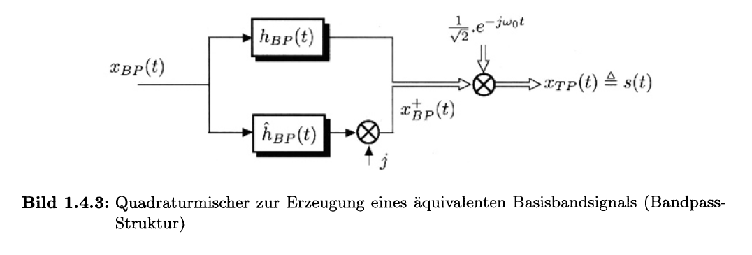

In der Literatur zur IQ-Demodulation wird immer unter den Teppich gekehrt, dass die beiden Tiefpassfilter im Blockschaltbild ein Hilbert-Filter sein müssen, also ein Breitband-90Grad-Phasenschieber. https://de.wikipedia.org/wiki/Hilbert-Transformation#Berechnung_mit_FIR-Filter Zwei FIR-Filter, das eine ist nur eine Zeitverzögerung um die halbe Filterlänge des anderen.
Moin, Christoph db1uq K. schrieb: > In der Literatur zur IQ-Demodulation wird immer unter den Teppich > gekehrt, dass die beiden Tiefpassfilter im Blockschaltbild ein > Hilbert-Filter sein müssen, also ein Breitband-90Grad-Phasenschieber. > https://de.wikipedia.org/wiki/Hilbert-Transformation#Berechnung_mit_FIR-Filter > Zwei FIR-Filter, das eine ist nur eine Zeitverzögerung um die halbe > Filterlänge des anderen. Das glaube ich (in dieser Allgemeinheit) nicht, Tim. Ueblicherweise gib's vorher eine Mischstufe, in der mit einem cos und einem sin "runter"gemischt wird, danach sind die Tiefpaesse auch unter dem Teppich identisch. Gruss WK
Sin und cos haben nur 90 Grad Unterschied, zur Auslöschung der einen Seite müssen sie aber gegenphasig sein, also 180 Grad. Deshalb ist irgendwo noch eine 90Grad-Verschiebung nötig.

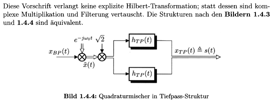

Christoph db1uq K. schrieb: > In der Literatur zur IQ-Demodulation wird immer unter den Teppich > gekehrt, dass die beiden Tiefpassfilter im Blockschaltbild ein > Hilbert-Filter sein müssen, also ein Breitband-90Grad-Phasenschieber. > https://de.wikipedia.org/wiki/Hilbert-Transformation#Berechnung_mit_FIR-Filter > Zwei FIR-Filter, das eine ist nur eine Zeitverzögerung um die halbe > Filterlänge des anderen. Nö, um zum äquivalenten Basisbandsignal zu kommen, muss man das analytische Bandpasssignal nicht explizit bilden wenn die Mischstufe vorgezogen wird. Hier sind die beiden Tiefpassfilter dann identisch
Christoph db1uq K. schrieb: > Sin und cos haben nur 90 Grad Unterschied, zur Auslöschung der einen > Seite müssen sie aber gegenphasig sein, also 180 Grad. Deshalb ist > irgendwo noch eine 90Grad-Verschiebung nötig. Nö, hier ist der Rechenweg ganz gut dargestellt: https://de.wikipedia.org/wiki/Quadraturamplitudenmodulation#Mathematischer_Hintergrund

Christoph db1uq K. schrieb: > Und wie bekomme ich die beiden Signale I und Q? genau das steht in dem Link über deinem Beitrag. Kurze Zusammenfassung: Am Sender wird ein Signal gesendet, dass in der Form
darstellbar ist. Dieses Signal wird dann am Empfänger mit cos und -sin multipliziert. Für I:
und der hintere Term mit der doppelten Frequenz wird durch den Tiefpass eliminiert. Damit bleibt bei dem cos-Zweig nur I übrig. Dasselbe für Q:
auch hier wir der hintere Term durch den Tiefpass eliminiert und es bleibt Q übrig. Christoph db1uq K. schrieb: > Es hilft nichts, zweimal 90 Grad ergibt erst die 180. Man brauch keine 180° sonder 90° da dann orthogonal zueinander.
Den Wiki-Artikel zur QAM habe ich jetzt mal genauer durchgelesen. Diese Demodulation nur mit einer Phasenschiebung funktioniert demnach nur im Fall der kohärenten Demdulation, also mit einer Phasenlage des Empfangsmischers, der irgendwie durch zusätzlichen Aufwand mit der Phasenlage des Senders synchronisiert ist. Dann wirken die beiden Tiefpässe wie die Bandpassfilter in einem SSB-Empfänger nach der Filtermethode, nur dass wir hier direkt ins Basisband heruntermischen. Wie bei jedem Direktmischer werden aus Bandpässen Tiefpassfilter um das unerwünschte Seitenband zu unterdrücken. Wenn man nur ein Seitenband braucht kann man den anderen Tiefpass und Mischer einfach weglassen und hat damit einen gewöhnlichen Direktmischempfänger, allerdings mit Synchrondemodulator.
Christoph db1uq K. schrieb: > Diese > Demodulation nur mit einer Phasenschiebung funktioniert demnach nur im > Fall der kohärenten Demdulation Bei QAM ist i.A. immer eine Synchronisation nötig, unabhängig von Empfängerstruktur. Die beiden oben gezeigten IQ-Empfänger (ob mit oder ohne Hilbert) sind 100% äquivalent zu einander. Es kommt auf die Modulation an, ob inkohärente Empfänger möglich sind.

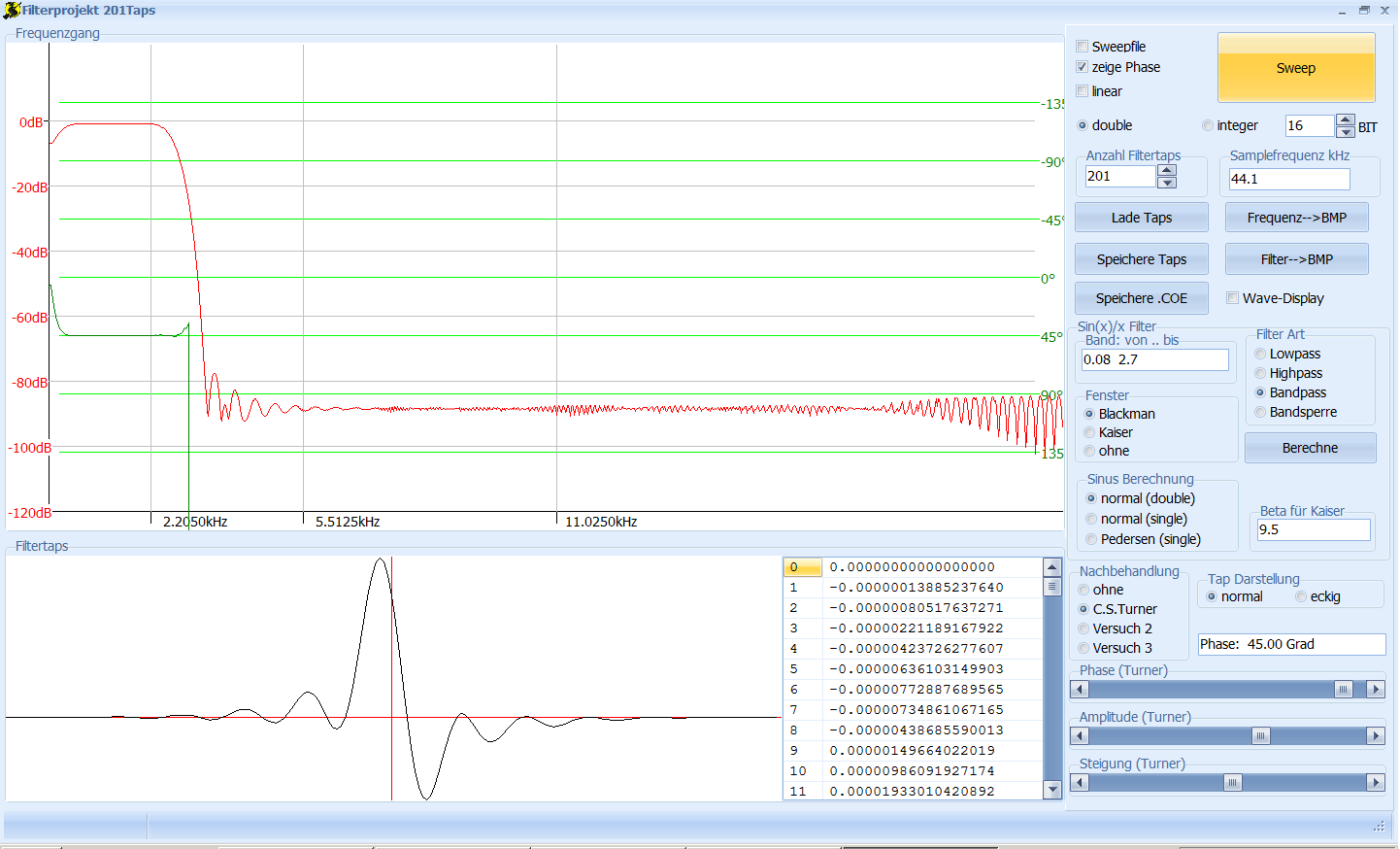

H05 schrieb: > Hilfreich ist vielleicht auch > ein Programm mit dem man grafisch eine Filterkurve zeichnen kann und was > als Output C-Code samt Filterkoeffizienten ausspuckt. Gibt es dort etwas > simples für den Hobbybedarf ? Ist schon älter, aber funktioniert bei mir. http://www.winfilter.20m.com/08/WinFilter08.zip
http://www.iowahills.com/ Dort gibts auch ein paar nette Tools zum Filterdesign, kostenlos aber leider ohne Quelltext.
Und noch ein Online-Tool der Vollständigkeit halber: http://www.micromodeler.com/ der Codegenerator ist leider in der freien Version beschränkt auf maximal 21 Koeffizienten bei FIR oder maximal Ordnung 4 bei IIR, aber immerhin.
