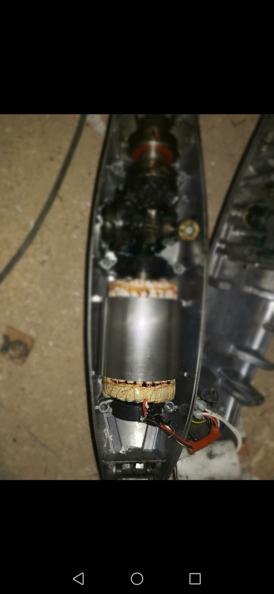

Motor mal aufmachen und genau versuchen, zu rekonstruieren, was da drinnen wie verschaltet ist. Könnte ja auch der Kondensator sein, der von "links" und "rechts" Netzspannung bekommen hat und durchgeschlagen ist. Jener erzeugt ja schliesslich die notwendige Phasenverschiebung zwischen den Spulen. Die Spulen sind ja auch für 230V ausgelegt... Wenn der Kondensator als Halbbrücke (inklusive Relaiskontakt) nun dazwischenliegt und das Relais jetzt hängt? Aufmachen, reinsehen!
äxl schrieb: > Könnte ja auch der Kondensator sein, der > von "links" und "rechts" Netzspannung bekommen hat und durchgeschlagen > ist. Der Kondensator war durch den Falschanschluss kurzgeschlossen! Und auch sonst lächelt der über lausige 230V, muss er doch wenigstens 450V vertragen.
Ralf B. schrieb: > Kondi und Innenleben Ja, ein ganz normaler Kondensatormotor. Das war von Anfang an klar.
Also ist die Vermutung mit dem Kondensator als Ursache unwahrscheinlich, oder? Ich könnte natürlich den Kondensator aus dem funktionierenden Motor in den defekten einbauen...

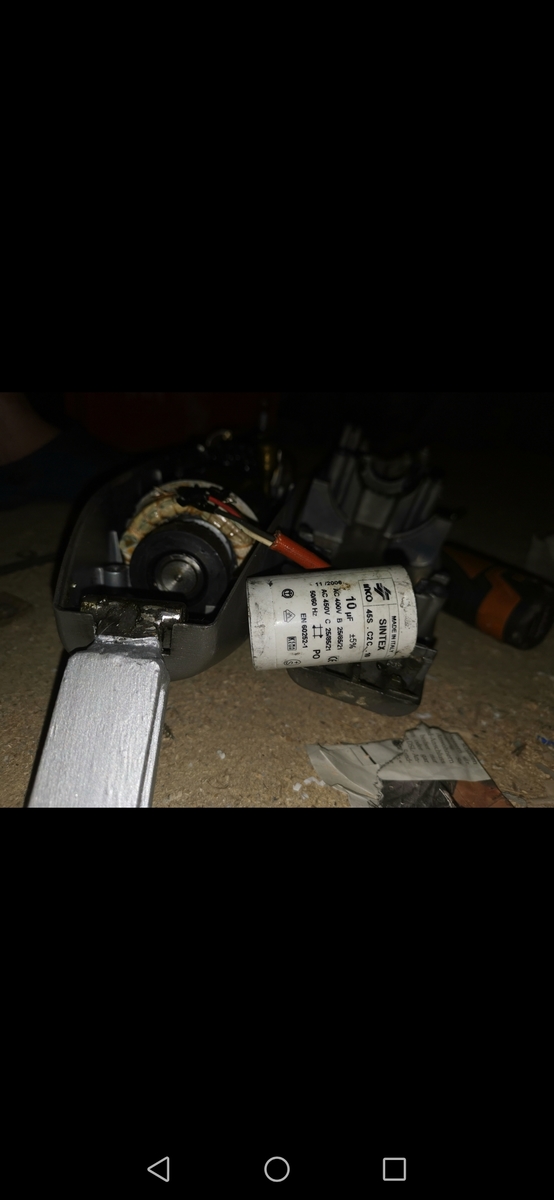

Tja, und es war doch der Kondensator. Der vermeintlich defekte Motor läuft mit dem kondensator aus dem anderen Motor, und umgekehrt. Habe auch nach einer Anleitung zum kondensatortest den Kondensator gemessen - im Ergebnis fehlerhaft.

Ralf B. schrieb: > Wegen Ersatz: kann ich einen beliebigen en 60252-1 mit passender > Kapazität kaufen? Oder noch was anderes zu beachten? Motorkondensator halt, Kapazität, Spannung und Haltbarkeitsklasse sind wichtig.

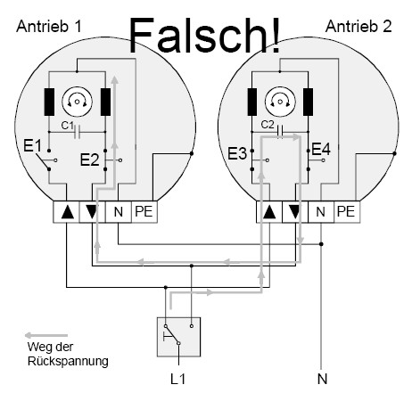

Kann es sein, dass Du bei deinen Test mal auf die Richtungsleitung N gegeben hast, während Du auf die andere Richtung L1 gabst?! - Das würde den Kondensator grillen.
Fabian H. schrieb: > Kann es sein, dass Du bei deinen Test mal auf die Richtungsleitung > N > gegeben hast, während Du auf die andere Richtung L1 gabst?! - Das würde > den Kondensator grillen. Nein, das macht dem Kondensator gar nichts aus.
Fabian H. schrieb: > Kann es sein, dass Du bei deinen Test mal auf die Richtungsleitung N > gegeben hast, während Du auf die andere Richtung L1 gabst?! - Das würde > den Kondensator grillen. Du kannst den Kondensator auch direkt an 230V an N und L1 hängen, da passiert nix, ausser dass er die ganze Zeit ge- und entladen wird.

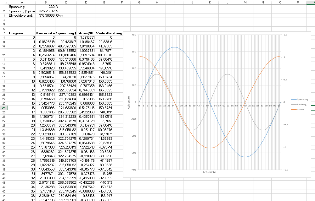

Für "hinz" und "Philipp" habe ich es mal mit Excel grafisch dargestellt. "äxl" hat von Anfang an den richtigen Riecher gehabt. Wie gesagt: Er geht nicht kaputt, wenn man "Hoch" und "Runter" gleichzeitig bestromt. Sondern er geht kaputt, wenn men "Hoch" mit L1 und "Runter" mit N verbindet. Gerne bin ich für Gegenbeweise offen. Aber solche Aussagen wie "steht im Datenblatt" lass ich nicht gelten.

Die 90° sind die Phasenverschiebung zwischen Strom- und Spannung. Der Strom errechnet sich aus dem Blindwiderstand Xc=1/(2*pi*f*C) Da es sich um einen 10uF Kondensator handelt Xc = 1 / (2*pi*50*10*10^-6) = 318 Ohm 318 Ohm bei Sqr(2)*230V entspricht Imax = 1,02 A
Fabian H. schrieb: > Die 90° sind die Phasenverschiebung zwischen Strom- und Spannung. Der > Strom errechnet sich aus dem Blindwiderstand Xc=1/(2*pi*f*C) > > Da es sich um einen 10uF Kondensator handelt Xc = 1 / (2*pi*50*10*10^-6) > = 318 Ohm > > 318 Ohm bei Sqr(2)*230V entspricht Imax = 1,02 A Das ist ja alles klar hunz, und ist der Strom von 1.02A ist zu gross für Dich, so gross dass dieser über kurz oder lang den C zerstört?
Martin H. schrieb: > ...und was ist nun die Kernaussage dieses Excel-Sheets? IMHO ist ihm der Strom bei 90° von einem lächerlichen Ampere zu gross.
Philipp G. schrieb: > Martin H. schrieb: >> ...und was ist nun die Kernaussage dieses Excel-Sheets? > > IMHO ist ihm der Strom bei 90° von einem lächerlichen Ampere zu gross. Er glaubt an eine gigantische Verlustleistung, dabei sinds nur wenige 100mW.
