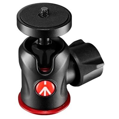

Guten Tag liebes Mikrokontroller-Forum. Für mein Fotografiehobby will Ich mir einen Star-Tracker bauen, die Mathematik, Berechnungen und die Elektronik hab Ich schon zusammen, fehlt nur noch die Mechanik. Ein Star-Tracker lässt Ultralangzeitbelichtungen zu um selbst bei nicht offenblendigen Linsen ein klares und unverschwommenes Sternbild zu bekommen. Im Grunde genommen soll einfach eine Kamera entgegen der Rotationsbewegung der Erde gedreht werden. Dafür muss die Rotationsachse des Schrittmotors parallel zu dieser Ausgerichtet werden (Nicht schwer, Entweder tut man dies über den Polarstern oder man richtet den Motor nach Norden aus und kippt den Motor über einen Winkel vom Breitengrad über den Erdboden). Da die Rotationsgeschwindigkeit der Erde sehr gering ist hab Ich mich für einen Schrittmotor mit Microstepping und Getriebe entschieden: https://www.robotshop.com/en/12v-17a-667oz-in-nema-17-bipolar-stepper-motor.html Auf die Welle (So wie Ich das sehe sind das 8mm Durchmesser) soll so stabil wie möglich ein Kugelkopf "draufgeschraubt / angebracht) werden. Als Beispiel habe Ich ein Bild angehängt. Das Gewinde unten am Kugelkopf ist 3/8" Zoll (= 9.525mm). Da die Kamera so ziemlich auf der Rotationsachse liegt und die Drehbewegung ultra langsam ist, sollte das Drehmoment des Motors ausreichen. Meine Frage ist nur wie Ich den Kugelkopf am besten auf die Welle des Schrittmotors bekomme (Das ganze sollte bombenfest sitzen, damit der Kugelkopf + Kamera nicht auf einmal runterrutscht). Zudem sollte es nicht so teuer sein, da dürfte es doch eine Möglichkeit geben oder? Die einzige Sache die mir eingefallen ist (als Laie) ist eine starre Kupplung bspw. (8mm-8mm) und das eine Ende ganz Normal am Schrittmotor festzuziehen und in die andere Seite ein 3/8" Gewinde zu schneiden. Leider hab Ich kein Gewindeschneider. Irgendwelche Ideen? Und falls es geht, bitte postet keine Sachen wie: Das hat schonmal jemand gebaut, google mal Barn Door Tracker oder ähnliches, Ich will es selber bauen :) Mir gehts nur um die Verbindung von Welle und Kugelkopf Mfg Markus

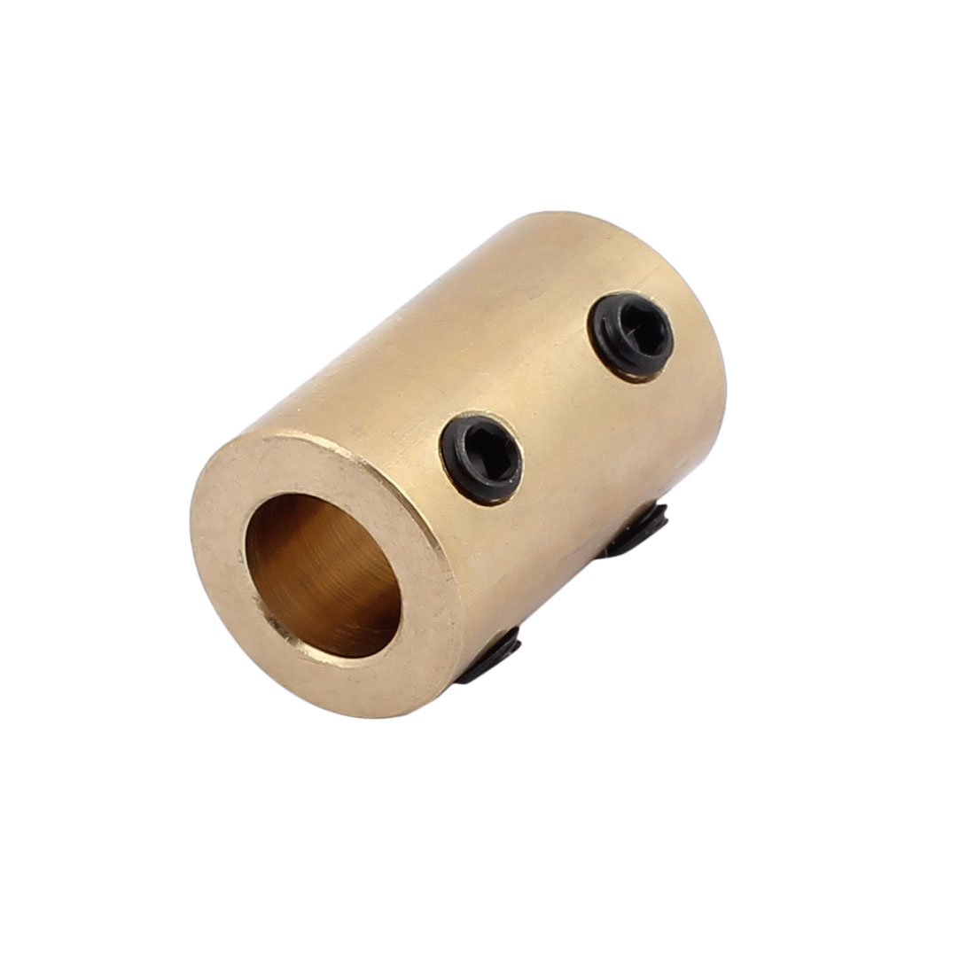

Moin, NichtWichtig schrieb: > Ich habe ein Meade 1000mm mit Nachführung, DSLR drauf .. und ... kannste > vergessen. Für Fotos mit Weitwinkel (z.B. 20mm) ist das eher unkritisch... das könnte schon so gehen. Ohne richtiges Werkzeug ist so ein gebastel natürlich immer Kacke... Evtl. kannst du eine 3/8"-16 Madenschraube in eine Wellenkupplung klemmen/kleben oder in eine passende Distanzhülse geschraubt auf die Welle kleben... schönen Gruß, Alex

> Ohne richtiges Werkzeug ist so ein gebastel natürlich immer Kacke... > Evtl. kannst du eine 3/8"-16 Madenschraube in eine Wellenkupplung > klemmen/kleben oder in eine passende Distanzhülse geschraubt auf die > Welle kleben... > > schönen Gruß, > Alex Kleben hab Ich auch schon überlegt, Ich habe nur Bedenken über die Zuverlässigkeit einer Klebeverbindung

Hi, was die Frage wie viel Pixel ein Schritt ausmacht angeht, so denke ich der da entscheidende ist eher die Linearität des gesamten Systems. Im Vollschrittmodus sind das bei dem vorgeschlagenen Getriebe schon 20000 Counts pro Drehung, mit 16fach Microschritt würde die Auflösung 19 Bit pro Umdrehung entsprechen. Mir scheint ausgeschlossen, das das Gesamtsystem so linear ist und jede Nichtlinearität führt dazu, dass man mal etwas zu schnell ist, mal zu langsam. Trotzdem ist das ganze mit einer leichten Kamera sicher einen Versuch wert und bestimmt ein interessanter Experiment. Zur Eingangsfrage des OP: es gibt Gewindehülsen mit UNC 3/8 Innengewinde, da müsste der Kernlochdurchmesser 8mm betragen. So eine Hülse könnte man also leicht auf die Achse Kleben oder wenn man deutlich ein Loch und ein Gewinde hineinbekommt auch mit einer Madenschraube Fixieren. Ist vielleicht nicht so ganz perfekt konzentrisch aber das ist der Rest des Aufbaues auch nicht. In die Hülse komm dann ein 3/8 Gewindestift und da der Kugelkopf drauf. Vielen Grüße Flo

frist schrieb: > Hi, > was die Frage wie viel Pixel ein Schritt ausmacht angeht, so denke ich > der da entscheidende ist eher die Linearität des gesamten Systems. Im > Vollschrittmodus sind das bei dem vorgeschlagenen Getriebe schon 20000 > Counts pro Drehung, mit 16fach Microschritt würde die Auflösung 19 Bit > pro Umdrehung entsprechen. Mir scheint ausgeschlossen, das das > Gesamtsystem so linear ist und jede Nichtlinearität führt dazu, dass man > mal etwas zu schnell ist, mal zu langsam. Trotzdem ist das ganze mit > einer leichten Kamera sicher einen Versuch wert und bestimmt ein > interessanter Experiment. Ja die Pixelverschiebung ist nichtlinear, finde auch, dass es ein Interessantes Experiment ist. Und da mir "professionelle" Star-Tracker deutlich zu teuer als Student versuch Ich selbst mal was hinzukriegen was in meinem Budget liegt :) > > Zur Eingangsfrage des OP: es gibt Gewindehülsen mit UNC 3/8 > Innengewinde, da müsste der Kernlochdurchmesser 8mm betragen. So eine > Hülse könnte man also leicht auf die Achse Kleben oder wenn man deutlich > ein Loch und ein Gewinde hineinbekommt auch mit einer Madenschraube > Fixieren. Ist vielleicht nicht so ganz perfekt konzentrisch aber das ist > der Rest des Aufbaues auch nicht. In die Hülse komm dann ein 3/8 > Gewindestift und da der Kugelkopf drauf. > > Vielen Grüße > Flo Das wär natürlich super wenn es sowas gibt, Ich schau gleich mal danach, Danke und freundliche Grüße, Markus
