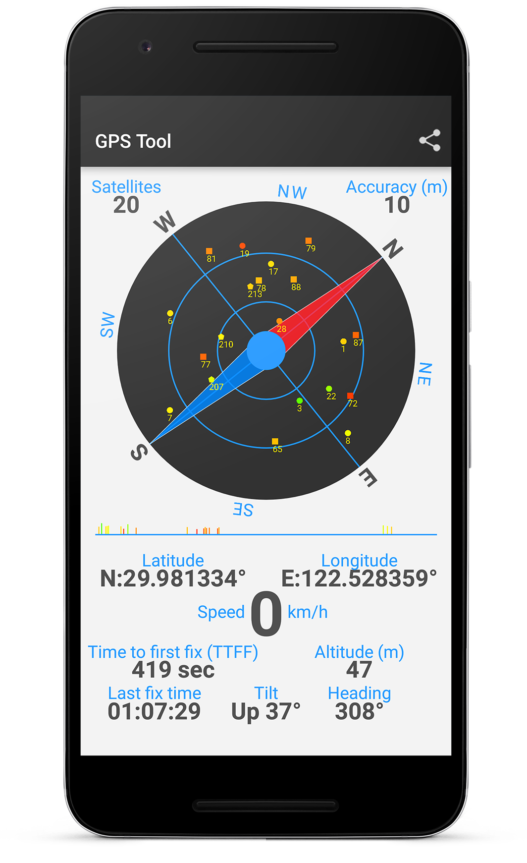

Nimm doch aus deinem Handy mal die SIM raus und schau ob es ein GPS Signal bekommt. Testapps für GPS gibts wie Sand am Meer in den entsprechenden Appstores. Dann brauchst du nicht mal ein extra Gerät kaufen. Ein altes Garmin GPS Gerät funktioniert ebenfalls ohne Handynetz.

Du brauchst eine App, die dir die Koordinaten (und evtl. weitere Infos zum GPS, z.B. Anzahl und Pos. der Satelliten usw.) anzeigt - gibt es massenhaft kostenlos. Die normale Kartenapp will eben immer auch die zugehörigen Karten aus dem Web laden und zickt dann bei fehlendem Empfang 'rum.

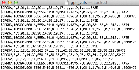

Frank E. schrieb: > Du brauchst eine App, Eine "App" brauchen nur Smartphoneidioten. Fachleute werten die NMEA-Datensätze aus, die von üblichen GPS-Empfängern geliefert werden. Dazu müsste man aber gewillt sein, Spezifikationen zu lesen.
Manfred schrieb: > Frank E. schrieb: >> Du brauchst eine App, > > Eine "App" brauchen nur Smartphoneidioten. Fachleute werten die > NMEA-Datensätze aus, die von üblichen GPS-Empfängern geliefert werden. > > Dazu müsste man aber gewillt sein, Spezifikationen zu lesen. Aha, du liest also genussvoll den NMEA-Rohtext, um die Position zu bestimmen? Respekt! Bist ja ein ganz Harter ... Also ich finde die App-Variante wesentlich bequemer ablesbar.

Position und Datum mit Uhrzeit steht doch im GPRMC klar und deutlich drin. Wer lesen kann, braucht dafür doch keine App!
Malte _. schrieb: > Ein altes Garmin GPS Gerät funktioniert ebenfalls ohne Handynetz. Das iPhone kanns auch ohne SIM-Karte. Angeblich kann es auch das Pendant zu GPS, das russische GLONASS, empfangen.

Frank E. schrieb: > Aha, du liest also genussvoll den NMEA-Rohtext, um die Position zu > bestimmen? Respekt! Bist ja ein ganz Harter ... Deine Koordinaten zeigen nach Frankreich, in die Nähe von Leschelle :-) micha schrieb: > wenn wir zu den Messungen die jeweiligen GPS-Koordinaten angeben > könnten. Also, ich lese, dass micha die Koordinaten mit aufzeichnen will, da hilft keine App. Die Daten seriell per USB entgegen zu nehmen oder am µC aus einem µblox-Chip ist kein Hexenwerk. Und ja, ich bin "ein ganz Harter", habe mich beruflich mit GPS befassen dürfen.

Schreibt man eine Anwendung, die automatisch Messdaten mit GPS Information versieht, steht sowohl auf Handys/Tablets als auch auf Windows ein Geolocation-API zur Verfügung, der die Koordinaten fertig abliefert. Das geht vmtl auch direkt in Excel. Runter auf NMEA muss man allerdings, wenn man auf die Vorzüge voll entwickelter Systeme verzichtet und per Mikrocontroller alles selbst programmiert.

Vielen Dank für die vielen Antworten! Wie genau ist denn ein Smartphone-GPS im Hinblick auf Präzision und Richtigkeit?

Wie genau ist denn ein Smartphone-GPS im Hinblick auf Präzision und Richtigkeit? Wir sollen nämlich ein Raster 100m x 50m im Wald abstecken und (später) auf einer Karte einzeichnen und das ganze Quadratmeter für Quadratmeter untersuchen. Wenn das komplette Raster um 5m verschoben ist, macht das nichts aus (also Präzision gut, Richtigkeit schlecht). Aber wenn die Ecken des 100m-mal-50m-Rechtecks jeweils zufällig für mehrere Meter in unterschiedliche Richtungen verschoben sind, würde das ein Problem sein (also Präzision schlecht, Richtigkeit gut oder schlecht).
micha schrieb: > Aber wenn die Ecken des 100m-mal-50m-Rechtecks jeweils zufällig für > mehrere Meter in unterschiedliche Richtungen verschoben sind, Genau das wird mit GPS aber passieren. Das streut an guten Tagen um ca. 10 Meter. An schlechten Tagen hatte ich auch schon 100m Streuung in der Stadt (Bewölkung, Abschattung durch Häuser). Kann man ein Stück weit mit DGPS umgehen: Man stellt an einen festen Punkt einen weiteren Empfänger und vergeicht dessen Daten mit den Meßdaten, um die (u.a. atmospherischen) Störungen rauszurechnen. Da kommt man AFAIK auf so ~1m Genauigkeit.
micha schrieb: > Quadratmeter für Quadratmeter Wenn du dir das GPS für höhere Genauigkeit freischalten läßt und auch einen GPS-Empfänger hast, der das unterstützt (wie das die Vermessungsfirmen machen), dann hast du eine Chance. Aber mit einem "normalen" GPS-Empfänger, wie sie in Navis oder auch in Smartphones verbaut sind, bekommst du bestenfalls eine Genauigkeit von 10m (Größenordnung). Auf den Meter genau kriegst du das ohne (kostenpflichtige) Freischaltung auf jeden Fall nicht hin!

micha schrieb: > Wie genau ist denn ein Smartphone-GPS im Hinblick auf Präzision und > Richtigkeit? Auch da hilft Google sehr gerne weiter. Die Hersteller geben gerne eine Genauigkeit von ca. 10m an. Abhängig von der aktuellen Satellitenkonstellation und Umgebungseinflüssen, kann die Abweichung auch über 100m betragen. Im Wald sieht es da besonders schlecht aus. https://de.wikipedia.org/wiki/Global_Positioning_System#Genauigkeit_der_Positionsbestimmung Höhere Genauigkeit und Zuverlässigkeit erreicht man nur mit zusätzlicher Technik und Referenzpunkten. https://de.wikipedia.org/wiki/Differential_Global_Positioning_System P.S. wenn man für ein Uni-Projekt noch nicht mal in der Lage ist, google und Wikipedia zu nutzen, ist das sehr traurig.
