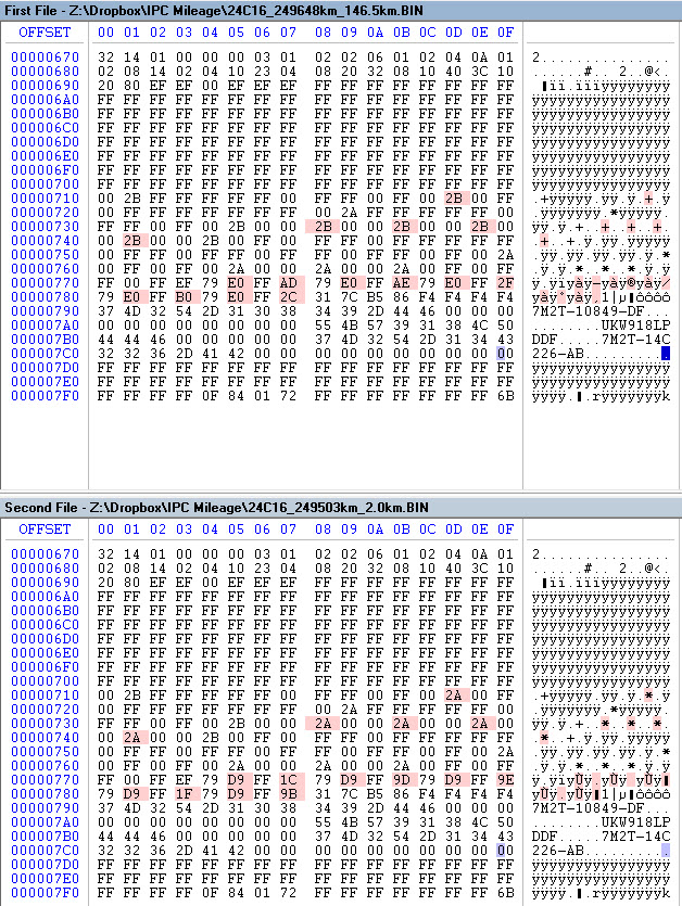

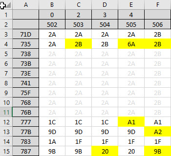

Interessant ist, das bei jeder Änderung etwas andere Bytes ihren Wert ändern. Hier mal gelb hinterlegt was sich bei jeder KM-Änderung inhaltlich verändert.

Erklär doch bitte mal wie Du zur Tabelle in Bild zwei.jpg gekommen bist? Welche CAN IDs den Tacho veranlassen die KM-Zähler zu erhöhen ist mir bislang nicht bekannt, bin gerade dabei das rauszufinden. Ich hätte geglaubt das hier entweder ein KM-Stand vom BCM kommt, oder ein Delta oder es gibt irgendwelche Impulse von den Radsensoren. Wie der CAN-Bus im Mondeo tickt habe ich hier im Wiki recht umfangreich beschrieben: https://mk4-wiki.denkdose.de/artikel/can-bus/start Änhliches für den/die Tachos: https://mk4-wiki.denkdose.de/artikel/ipc/start In Kurzform ist es so, das der Tacho am MS-CAN Bus hängt und den MM-CAN Bus (Multimedia) generiert. Interessant für den Tachostand ist nur der MS-CAN. Hierin hängen üblicherweise keine Komponenten vom Motor und Fahrwerk, die sind im HS-CAN. Das Gateway ist dabei die Zentralelektrikbox (BCM). Die Nachrichten-IDs die ein BCM sendet sind mir wohl bekannt, nicht jedoch ALLE Inhalte und Formate, aber doch so einige. Ich weiss das dort ein Kilometerstand ausgegeben wird, aber dieser wird vom Tacho ignoriert und dient vermutlich eher anderen Modulen. Dieser Tachostand kann vom den des Kombiinstrumentes abweichen, sprich das KI macht sich seine eigene Sicht auf die Welt, teilt diese aber mit keinem, das wiederrum macht das BCM aber. Es gibt also irgend ein anderes Signal (ID) aus dem sich der Tacho den KM-Stand abliest. Was ich nun tue ist die Nachrichten-IDs aus einer Aufzeichnung des MS-CAN während einer Fahrt immer weiter zu reduzieren bis nur noch die übrig bleiben, welche die gesuchte Information enthalten. Zuerst werfe ich dafür alles bereits bekannte raus. Dann entferne ich nach dem Binärbaum-Prinzip die untere Hälfte aller übrig gebliebenen IDs. Ändert sich der Tachostand dann nicht, ist das Signal vermutlich in der oberen, rausgefilteren Hälfte. Dann machte dort dasselbe. Nach vier bis fünf Iterationen sollte man das Ergebnis haben. Das klingt einfach, ist aber sehr zeitaufwändig. Bin halt dran :-) Sobald ich also eine beliebige Wegstrecke simulieren kann (und das hoffentlich schnell, so als würde ich 240 km/h fahren. Zuviel geht vermutlich in einem Plausibilitätscheck unter und wird als Fehler interpretiert) kann ich beliebige KM-Zwischenstände aus dem EEPROM auslesen. Alternativ könnte ich auch einen LA an die Pins hängen und schauen wann sich da was tut. Eigentlich sollte ja nur zu bestimmten Intervallen schreibend darauf zugegriffen werden. Nach dem Powerup sollten das fast nur noch die Änderungen der KM-Stände sein.

Hi, >Erklär doch bitte mal wie Du zur Tabelle in Bild zwei.jpg gekommen bist? Man kann die km in die Datenbank(Script/Programm) eingeben und erhält die zu schreibenden Werte. Das passt nicht immer auf den km genau aber man ist nahe dran. So was ähnliches wie dieses kostenpflichtige Onlineangebot: www.tachosoftonline.com >Zuerst werfe ich dafür alles bereits bekannte raus. Dann >entferne ich nach dem Binärbaum-Prinzip die untere Hälfte aller übrig >gebliebenen IDs. Ändert sich der Tachostand dann nicht, ist das Signal >vermutlich in der oberen, rausgefilteren Hälfte. Dann machte dort >dasselbe. Nach vier bis fünf Iterationen sollte man das Ergebnis haben. Klingt nach einem Plan. >Alternativ könnte ich auch einen LA an die Pins hängen und schauen wann >sich da was tut. Eigentlich sollte ja nur zu bestimmten Intervallen >schreibend darauf zugegriffen werden. Nach dem Powerup sollten das fast >nur noch die Änderungen der KM-Stände sein. Ja so habe ich das damals gemacht. Gruß Rene

Anbei nun eine Datei mit dem Kilometerstand 249.648 (Tageszähler 146.5).
Du hattest recht Rene, nun hat sich auch eine der sonst statischen Bytes "bewegt". Anstelle "79 D9" steht dort nun "79 E0". Das spricht doch dafür das es einen Major und Minor Teil gibt?! Oder arbeiten die dort mit einem Basiswert und einem Offset? Ich glaub ich schließ jetzt mal nen LA an das EEPROM, spiele dem IPC Bewebung vor und schaue wann sich am EEPROM was tut. Laut unserer These sollte das frühestens dann der Fall sein, wenn einer der Zähler im RAM einen Übertrag auf den nächsten Kilometer erfährt. Von der Logik her ist ja doch klar das beim Start des IPC der KM-Wert aus dem EEPROM ins RAM gelesen und von dort aus am Display angezeigt wird. Es ändert sich fortan nur der Wert im RAM bis zu dem Zeitpunkt zu dem ein KM voll ist und dies dann ins EEPROM geschrieben wird. Das haben wir am Tageskilometerzähler gesehen, der, wenn man das IPC stromlos macht immer einen vollen Wert hat, also die Nachkommastelle fehlt. Dabei wird aber wohl gerundet, sprich unter 0.5 km wird abgerundet und darüber aufgerundet. Also speichert das IPC vielleicht sogar alle 0,5 km ab.
Laut dem ersten LA-Log, welcher die 10s nach einschalten des IPC enthält, passiert folgendes: (die Zeilenangaben referenzieren auf die TXT-Datei mit dem Analyzer-Export des LA-Log) Der uC liest zunächst von Speicherstelle 0x0D ein Byte. Hier hat es den Wert 0x05. (Zeile 1 - 4) Das dient womöglich zur Verifikation der EEPROM Daten oder nur darum festzustellen das ein EEPROM da ist. Muss mal ausprobieren was passiert wenn ich diesen Wert ändere. Anschließend wird der Inhalt des EEPROM eingelesen. Zunächst nur der Bereich 0x000 bis 0x698 (Zeile 5 - 1692) Danach folgt etwas interessantes ab Zeile 1693: 1.132867250000000,4,0xAE,0x10,Write,ACK 1.132932916666667,5,0xAF,0x00,Read,ACK 1.132962583333333,5,0xAF,0x2B,Read,ACK 0xAE ist das Adress-Byte. Die ersten 4 Bits davon sind fix, 1010xxxx. Das niedrigste Bit bestimmt ob es sich um eine Read oder Write Operation handelt, 1010xxxD. Die übrigen Bits sind die Device-Address-Bits vom I2C-Bus. Die externen Pins A0-A2 sind auf GND gelegt und damit wird dann die Page gesteuert auf die zugegriffen wird. Jede "Page" ist dabei 256 Bytes (0xFF) groß. So dort oben wird auf Page 7 zugegriffen, mit Offset von 0x10, was dann der Adresse 0x710 entspricht. Die Daten die dort kommen befinden sich also im EEPROM ab Adresse 0x710 bis zum Ende 0x7FF (240 Bytes) (Zeile 1694 - 1933) Danach, ab Zeile 1934 wiederholt sich das Spiel. Zunächst wird bis Zeile 3624 wieder der Inhalt von Adresse 0x0D und danach der Anfang des EEPROM gelesen. Anschließend kommt wieder der Teil vom "Schatten"-EEPROM bis Zeile 3865. Nun folgt eine kleine Variante und zwar wird an die Adresse 0x1C das Byte 0xFF geschrieben und direkt danach ausgelesen: 1.199004333333333,12,0xA0,0x1C,Write,ACK, 1.199034666666667,12,0xA0,0xFF,Write,ACK 1.200106166666667,,0xA0,,Write,NAK 1.201184166666667,14,0xA0,0x1C,Write,ACK 1.201250166666667,15,0xA1,0xFF,Read,NAK Dann wird ab Zeile 3872 wieder das EEPROM gelesen, allerdings in kleinen Portionen. Sieht so aus als würde der uC nun geziehlt bestimmte Speicherstellen einlesen in dem für ihn relevante Parameter stehen. Das geht bis Zeile 4152. Da der übermittelte Adresswert nur 8 Bit groß ist, kann er auch nur die ersten 255 Bytes damit adressieren. Weiter bin ich bislang noch nicht gekommen... es folgend noch einige interessante Write-Operationen. Was man aber an den LA-Logs sieht ist, das das Convers ständig mit dem EEPROM kommuniziert. In dem "1km" Log habe ich den Punkt noch nicht gefunden wo der geänderte KM-Stand zurückgeschrieben wurde.
Hallo, leider ist die Zeit im Augenblick knapp. Alle Kunden wollen eine Klimawartung. Komisch, kann ich garnicht verstehen. ;-) Ja der 24C16 verhält sich so wie 8 x 24C02 mit den entsprechend gesetzten Adressleitungen. Erst wird per Write Befehl die Adresse gesetzt und dann auf das nun adressierte Byte entweder schreibend oder lesend zugegriffen. Dabei ist: x = r/w 0x000 = 0b1010000x 0x100 = 0b1010010x 0x200 = 0b1010100x 0x300 = 0b1010011x 0x400 = 0b1010100x 0x500 = 0b1010101x 0x600 = 0b1010110x 0x700 = 0b1010111x Man müsste sich da mal einen Parser programieren der die Zeilen aus Saleae Logic in ein besser lesbares Format umwandelt. Wollte ich immer schon mal machen. Muss mal schauen. Es sind einfach zu viele Daten. Sowas wie Write Adresse: 0x000 Daten: 0x47 0x11 Read Adresse : 0x710 Daten: 0x22 0x33 0x44 Dann mal eine Weile laufen lassen und nach wiederkehrenden Sequenzen suchen. Der Zugriff auf den EEprom wird ja immer nach dem gleichen Muster erfolgen. Da sollte sich schnell was herauskristallisieren. Gruß Rene
Wurdest Du denn aus dem EEPROM mit den 128km mehr schlauer bezüglich der Kodierung?

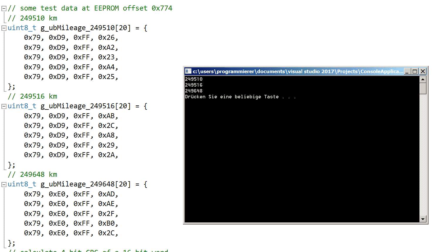

Die Berechnung des Kilometerstand erfolgt mit einer Auflösung von 200 Meter, es werden dafür 20 Bytes im EEPROM ab Offset 0x774 verwendet. Die 20 Bytes sind fünf Einträge mit jeweils 4 Bytes, jeder Eintrag ist mit einer 4-Bit CRC und einem Parity Bit gesichert. Pseudo-Code wie die Berechnung des Kilometerstand aussehen könnte ist angehängt, das Ergebnis passt für die Beispiel-Daten von weiter oben (249.510 km bzw. 249.516 km), etwas anderes habe ich nicht ausprobiert. Ich denke dass das so passen könnte, man sollte es aber mit weiteren Beispiel-Daten ausprobieren um sicher zu sein.

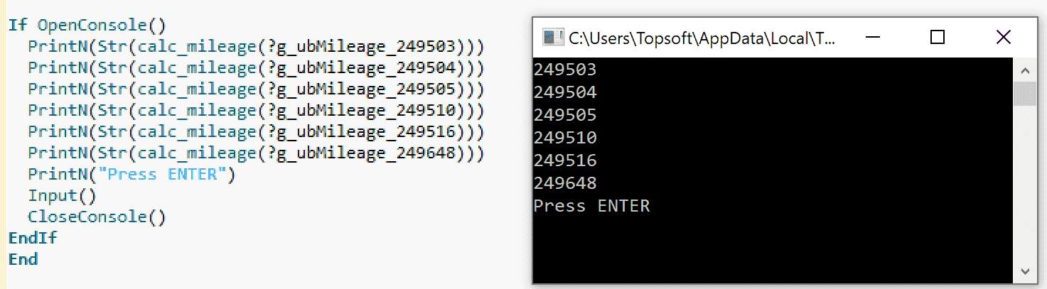

Hi, habe es gerade mal durch VisualStudio C++ gejagt. Den dritten KM Stand habe ich auch mit reingenommen. Und es sieht gut aus. @Dieter: Darf ich Fragen wie du vorgegangen bist? Gruß Rene
Bearbeitet durch User
Hi, habe nun alle bekannten Km Stände getestet:
1 | 249503
2 | 249504
3 | 249505
4 | 249510
5 | 249516
6 | 249648
Bei allen ist das Ergebnis korrekt.

Rene Z. schrieb: > @Dieter: Darf ich Fragen wie du vorgegangen bist? Ich habe es mir in der Firmware angesehen. Im EEPROM steht die Software-Bezeichnung, anhand dieser kann man sich die Update-Datei über UCDS holen. Da es so einfach ist an die Firmware zu kommen und ARM-Code recht gut zu lesen ist habe ich einfach mal geschaut wie schnell man sich darin zurechtfindet.

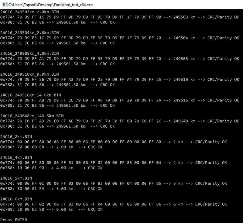

Hi, ich habe heute noch mal draufgeschaut. Es gilt ja das vom jeweils vierten Byte die unteren 7 Bit auch die unteren 7 Bit vom KM Stand sind. Mit dem achten Bit wird die Parity auf ungerade gestellt. Und wenn man schaut ergeben die unteren 7 Bit eine fortlaufend Zahl. Also 0,1,2,3,4 oder 1,2,3,4,5 oder 2,3,4,5,6 ... 123,124,125,126,127. Damit wäre der kleinste darstellbare KM Stand 4 km. 0 + 1 + 2 + 3 + 4 = 10 / 5 = 2 + 2 = 4 . Was mich dazu bringt das folgender KM Stand eigentlich ungültig ist obwohl CRC und Parity stimmen:
1 | 0, 0, 0, 0, 0 = 0 / 5 = 0 + 2 = 2 km |
2 | 0x774: 0x00 0x06 0xFF 0x80 0x00 0x06 0xFF 0x80 0x00 0x06 0xFF 0x80 0x00 0x06 0xFF 0x80 0x00 0x06 0xFF 0x80 |
Diese hier wären dann gültig:
1 | 0, 1, 2, 3, 4 = 10 / 5 = 2 + 2 = 4 km |
2 | 0x774: 0x00 0x06 0xFF 0x80 0x00 0x06 0xFF 0x01 0x00 0x06 0xFF 0x02 0x00 0x06 0xFF 0x83 0x00 0x06 0xFF 0x04 |
3 | |
4 | 1, 2, 3, 4, 5 = 15 / 5 = 3 + 2 = 5 km |
5 | 0x774: 0x00 0x06 0xFF 0x01 0x00 0x06 0xFF 0x02 0x00 0x06 0xFF 0x83 0x00 0x06 0xFF 0x04 0x00 0x06 0xFF 0x85 |
6 | |
7 | 2, 3, 4, 5, 6 = 20 / 5 = 4 + 2 = 6 km |
8 | 0x774: 0x00 0x06 0xFF 0x02 0x00 0x06 0xFF 0x83 0x00 0x06 0xFF 0x04 0x00 0x06 0xFF 0x85 0x00 0x06 0xFF 0x86 |
Jetzt wäre es nicht schlecht mal zu sehen was das KI wirklich anzeigt. Gruß Rene

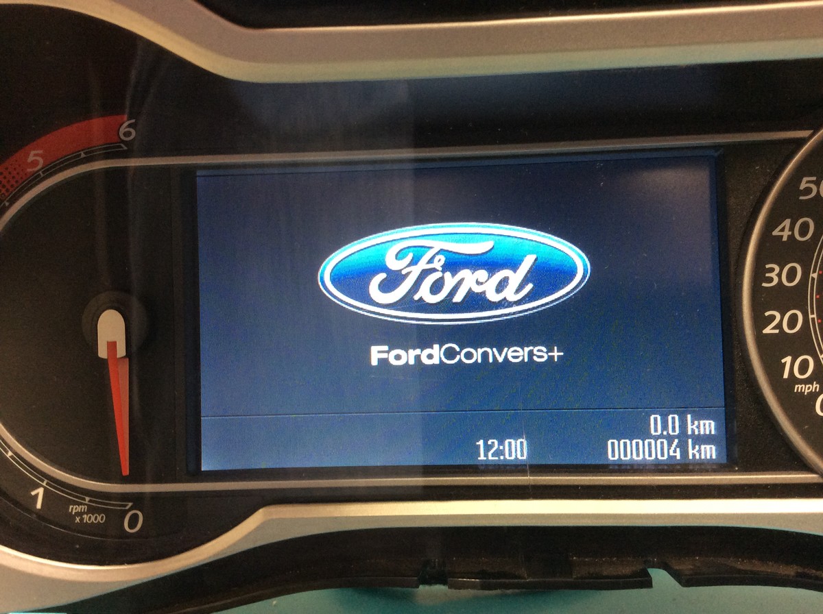

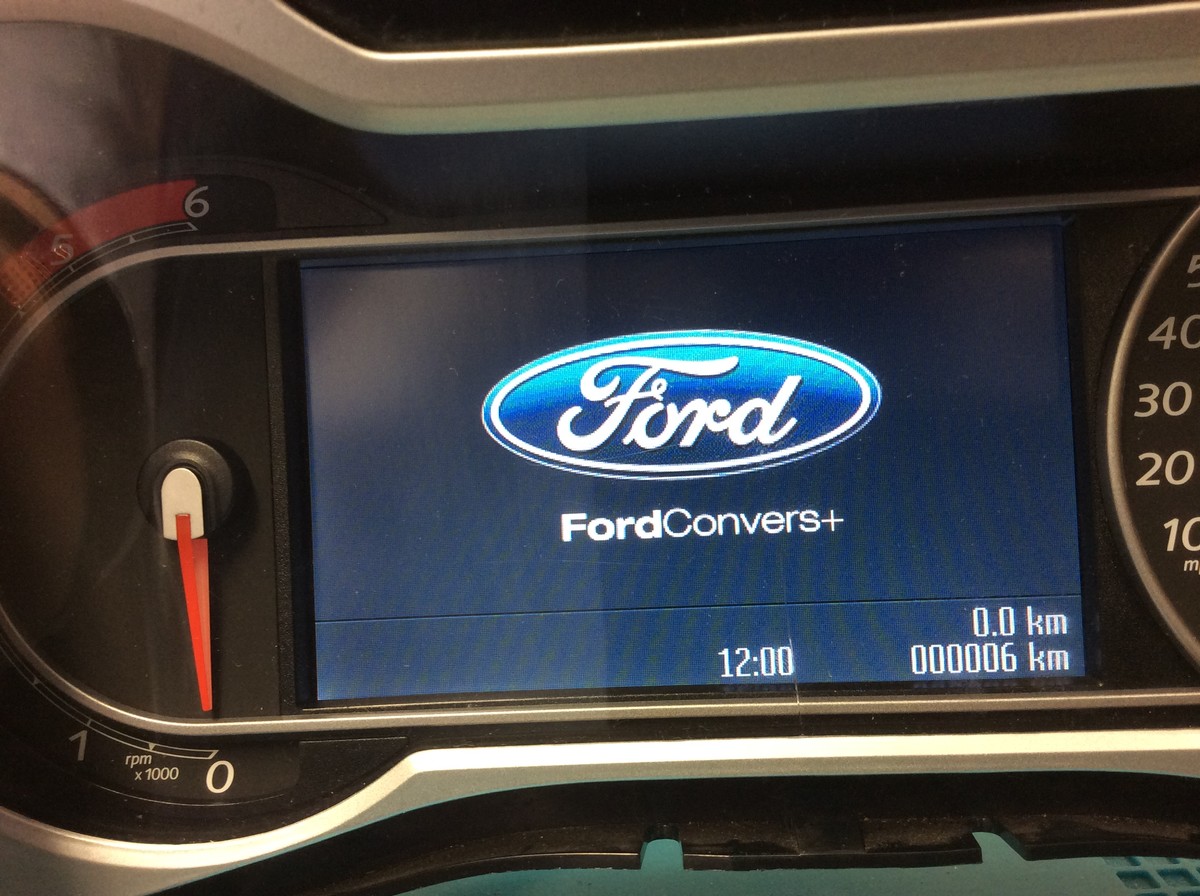

Das werde ich selbstverständlich gern testen! Bin aber erst Dienstag wieder zuhause, daher dauert das Feedback etwas. Aber, wie kommst Du auf +2 ? In Dieters Formel steht doch +1

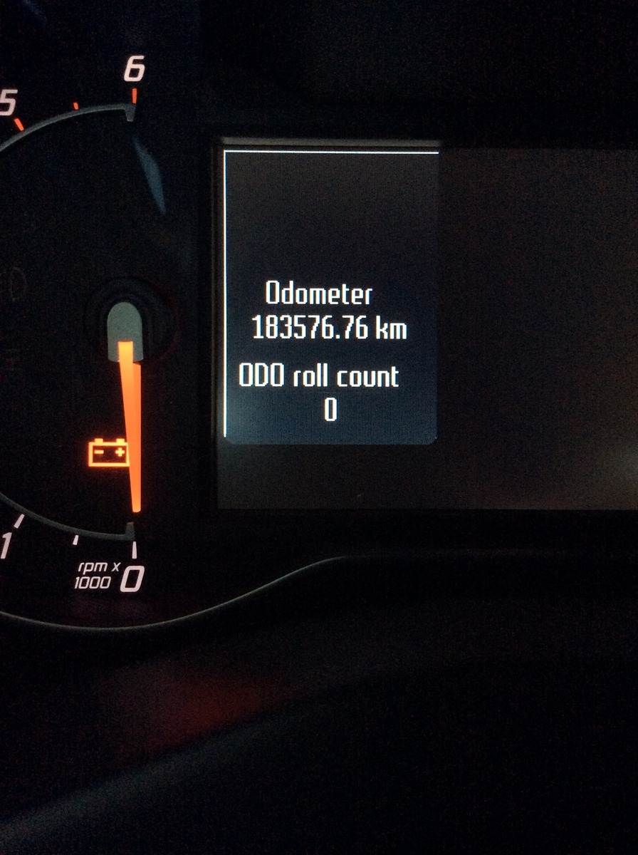

Im EEPROM gibt es noch einen weiteren Eintrag mit Bezug zum Kilometerstand: Hinter den bereits bekannten 20 Bytes steht ab Offset 0x788 ein DWORD (32-Bit, Big-Endian). Das DWORD ist mit einer 4-Bit CRC in den obersten 4 Bit geschützt (die bereits beschriebenen CRC Berechnung, nur diesmal über die untersten 24 Bit des Werts). Ein Beispiel aus einem der EEPROM Dumps: 0x788: 31 7C B5 86 -> DWORD 0x317CB586 CRC: 0x3, Wert ohne CRC 0x017CB586, dezimal 24950150 Wann genau dieser Eintrag im EEPROM aktualisiert wird müsste man ausprobieren .
Sehr interessant! Denn das ist genau das was im TEST Modus des IPC als Fließkommazahl mit zwei Stellen angezeigt wird. Ich werde man nach einem Write auf diese Speicherstelle suchen. Das müsste im LA Dump ja zu erkennen sein.
Hi, ich hab das Programm um die zusätzliche Ausgabe und CRC Berechnung ergänzt. Gruß Rene
Wie könnte das denn kommen das an 0x788 einmal der Gesamt und einmal der Tageskilometerzählet steht?
Olli Z. schrieb: > Wie könnte das denn kommen das an 0x788 einmal der Gesamt und > einmal der Tageskilometerzählet steht? Verstehe die Frage nicht. Es steht an 0x788 der Gesamtkilometerstand. Aber nicht sehr aktuell. Die letzten vier habe ich mit Taschenrechner und Hexeditor erstellt. Gruß Rene

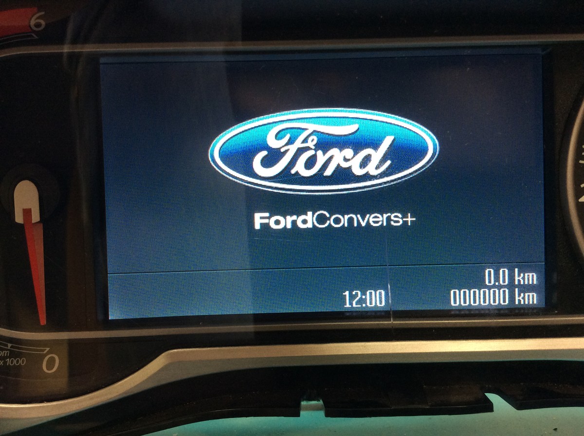

So, konnte es kaum abwarten und musste gleich nochmal ran und ausprobieren und siehe da - ALLE von Dir errechneten Kilometerstände funktionieren, inkl. dem 0er :-))) Dennoch bemerkenswert: Wir haben ja nur den Gesamtkilometer geändert, aber der Tageskilometerzähler hat sich jeweils mit zurück auf 0.0 gestellt. Auch der im TEST-Modus ist 0.
