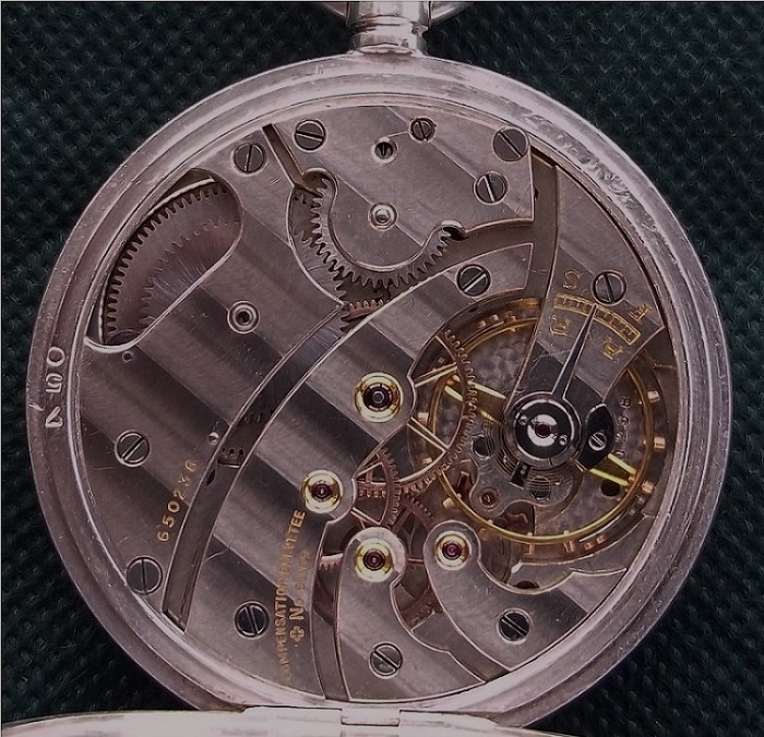

von Bernd F. (metallfunk)
Alle Uhrwerke mögen keinen Schmutz.
Wenn ich eine Taschenuhr reinige (Ultraschall),
(Natürlich vorher zerlegt,und bestimmte Teile vertragen das
nicht), wird jeder Zahnzwischenraum mit der Lupe untersucht.
Oft findet sich der schlimme Brösel, der vorsichtig entfernt
werden muss. Gerade in den Zahnzwischenräumen werden die
regelrecht "eingewalzt".
Grüße Bernd
