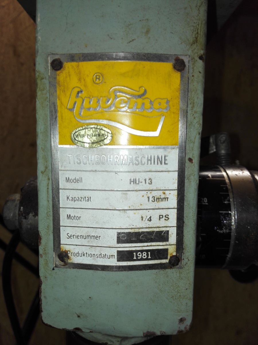

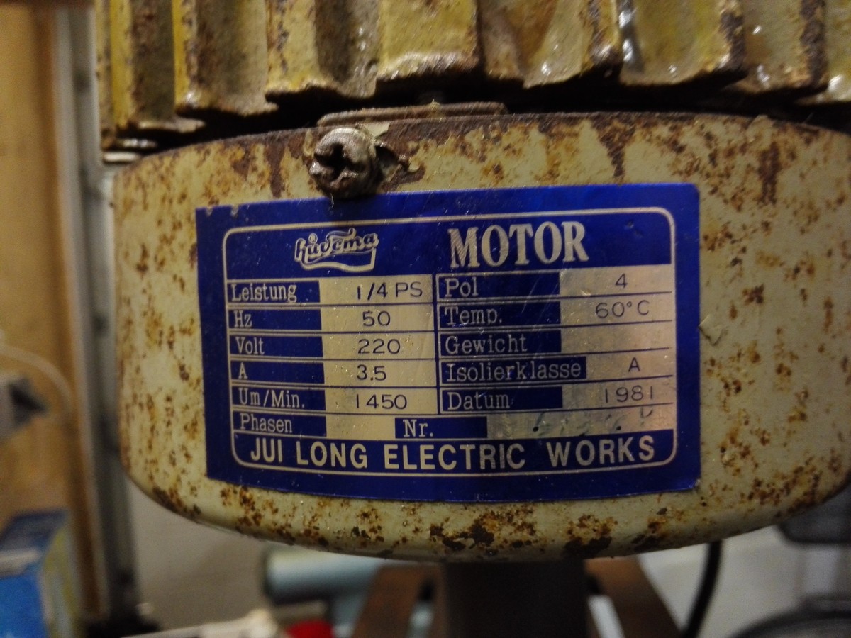

Hallo liebe Forengemeinde, Ich habe eine 230V Tischbohrmaschine von Huvema Typ HU-13, Baujahr 1981 geschenkt bekommen. Ich habe sie soweit erst mal sauber gemacht und einmal angeschaltet. Sie läuft leider nur an wenn ich die Welle, also den Bohrkopf ein bisschen per Hand drehe. Dann läuft sie auch tadellos. Keine komischen Geräusche oder so. Ich habe auch einmal den Motor abgebaut und die Welle mit Ballistol geölt. Der Rotor läuft gut (zwar nicht wie neu), und so wie es aussieht ist es ein Asynchron Motor mit einem Käfigläufer. Was mir aufgefallen ist, dass dieser Motor über keinen Betriebs Kondensator verfügt. Liegt es vielleicht daran das er nicht von selber anläuft? Wenn ich ihn nicht anstupse dann brummt er ein bisschen. Ich muss bei der Motorwelle ein wenig Kraft aufwenden um sie zu drehen. Die Bohrkopfwelle dreht sich leichter. Falls der nicht erfolgreiche Anlauf an der Motor-Mechanik liegt, kann ich diesen öffnen und ggf. Komplett reinigen/ölen und wieder zusammensetzen? Oder wäre ein Austausch des Motors sinnvoller? Über eure Hilfe/Tipps und Erfahrungen freue ich mich. Liebe Grüße Jens-Peter

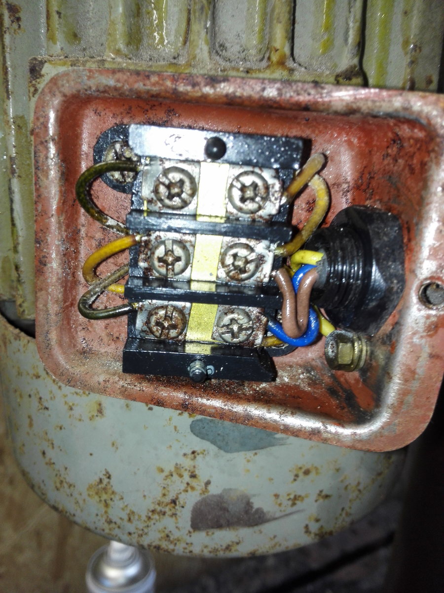

Ich denke, dass der Kondensator, sofern einer verbaut ist, im Klemmbrett auf der linken Seite durch die dunklen Drähte an der oberen und unteren Klemme angeschlossen ist. Ich meine aber auch schon gelesen zu haben, dass es Motoren gab die mittels induktiver Phasenverschiebung arbeiten.

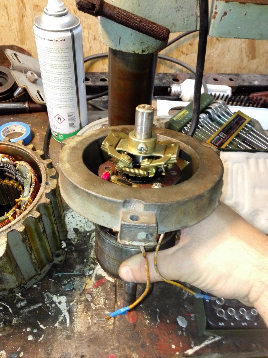

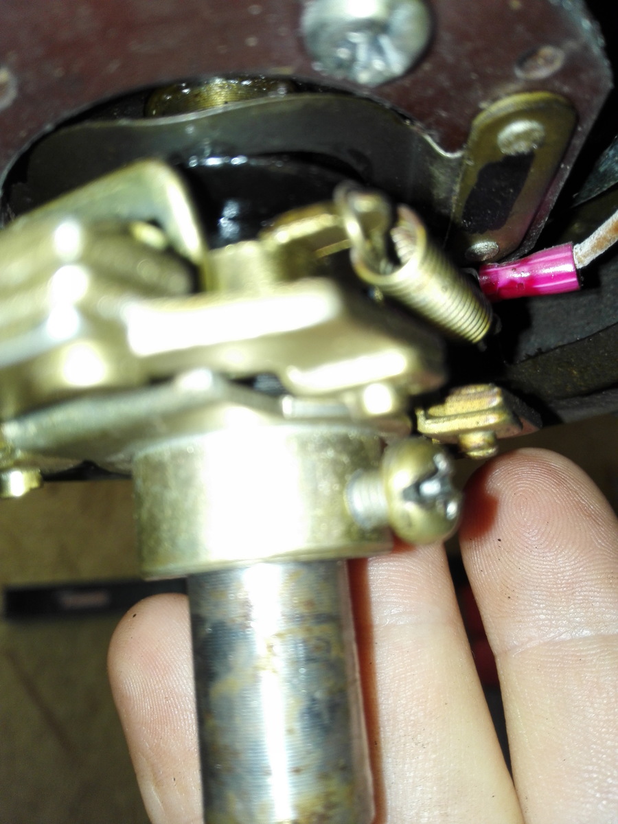

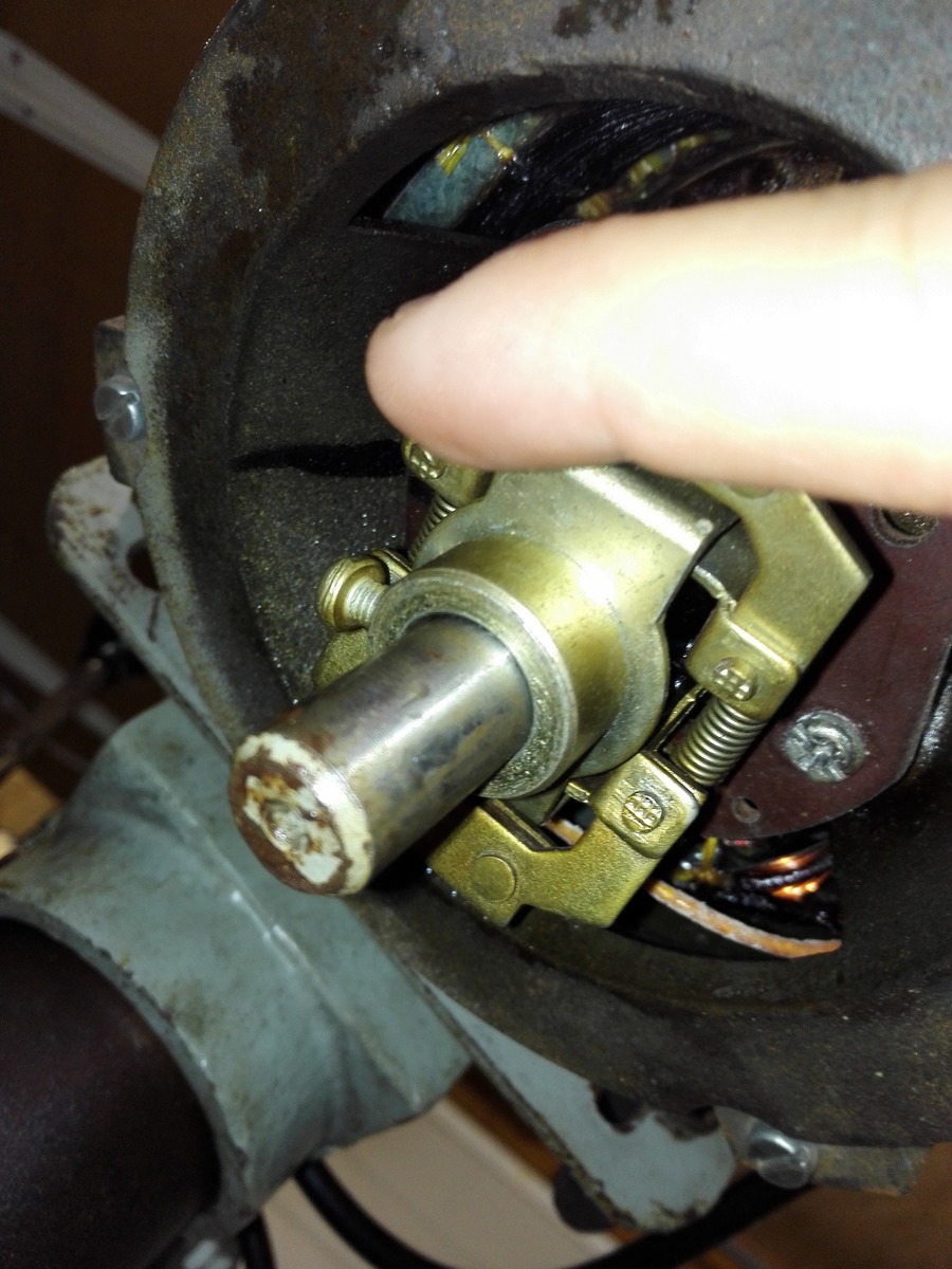

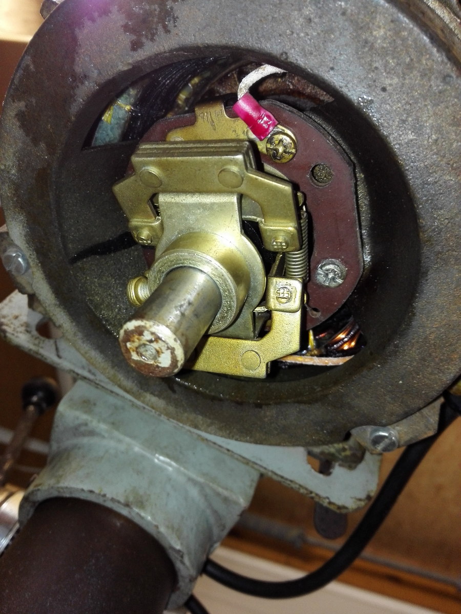

Hallo zusammen :) Vielen Dank für eure Denkanstöße. Ich hatte gestern noch beim Motor die Lüfterabdeckung demontiert und da habe ich hinter dem Lüfterrad so eine Art Schalter gesehen der auf der Welle montiert ist. Schein also eine Art Fliehkraftschalter zu sein. Kann da was defekt sein? Ich poste nachher noch mal ein Foto davon. Liebe Grüße Jens-Peter
Jens-Peter B. schrieb: > Schein also eine Art Fliehkraftschalter zu sein. Klingt wie ein Kondensatormotor mit Betriebs- und Anlaufkondensator. Bloss waeum sollten die fehlen ? https://www.transistornet.de/viewtopic.php?t=224

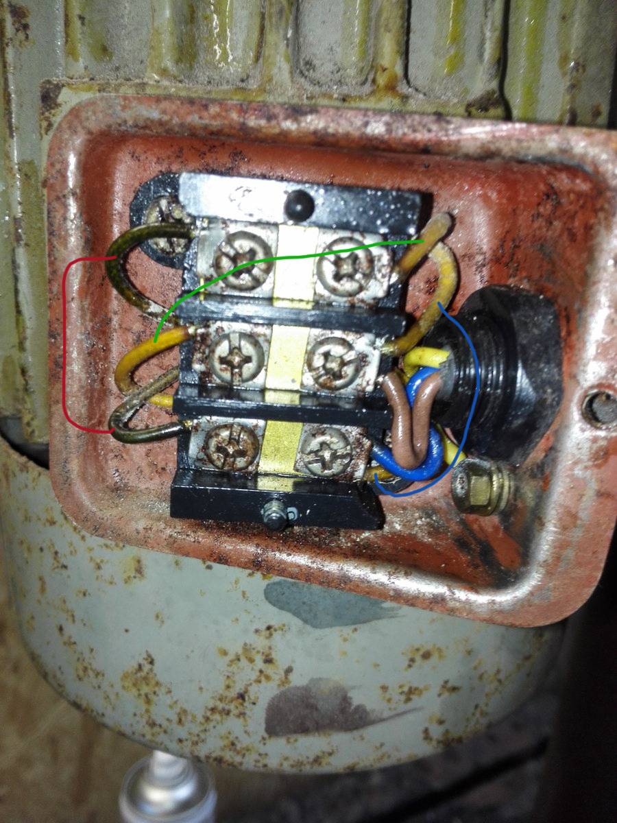

Habe ein paar Fotos gemacht. Es ist aber nirgends ein Kondensator eingebaut. Auch im Ein/Aus-Schalter nicht. Hab es alles kontrolliert. Im Klemmbrett ist auch nichts. Und direkt im Motor kann auch nichts sein. Liebe Grüße Jens-Peter
Das wird ein RSIR-Motor sein, wie in billigen Kühlschrankkompressoren. Und wenn der nicht mehr selbstanlaufend ist, dann ist entweder der Fliehkraftschalter oder die Startwicklung defekt.
Ben B. schrieb: > Dann wird die Anlaufvorrichtung im Motor defekt sein. Könnte sowas wie > ein Fliehkraftschalter sein, der eine Hilfswicklung einschaltet. Genau! https://m.youtube.com/watch?v=FYxkInpmRNI
hinz schrieb: > Das wird ein RSIR-Motor sein, wie in billigen > Kühlschrankkompressoren. > Und wenn der nicht mehr selbstanlaufend ist, dann ist entweder der > Fliehkraftschalter oder die Startwicklung defekt. Noch was: das kann man natürlich am Klemmfeld bestens messen.
Hallo zusammen, Und wie? Liebe Grüße Jens-Peter
Jens-Peter B. schrieb: > Und wie? Ich hab dir das mal farbig markiert. rot: Fliehkraftschalter grün: Startwicklung blau: Hauptwicklung Rot/grün kann auch andersrum sein. Zum messen am besten jeweils einen der Anschlüssen aus dem Klemmfeld schrauben.
Mist, Bild vergessen. Aber jetzt.

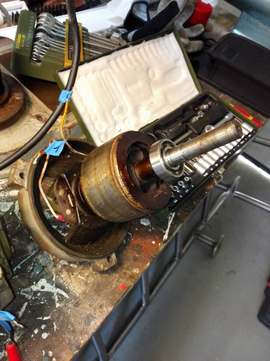

hinz schrieb: > > Ich hab dir das mal farbig markiert. > > rot: Fliehkraftschalter > grün: Startwicklung > blau: Hauptwicklung > > > Rot/grün kann auch andersrum sein. > > > Zum messen am besten jeweils einen der Anschlüssen aus dem Klemmfeld > schrauben. Na denne, fehlt blos noch die Zeichnung.... ;-) Old-Papa Ahhh, ich war wohl zu schnell...

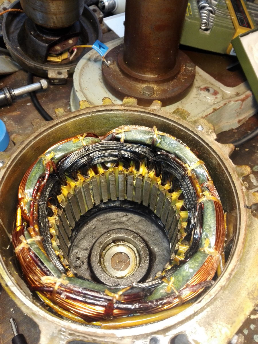

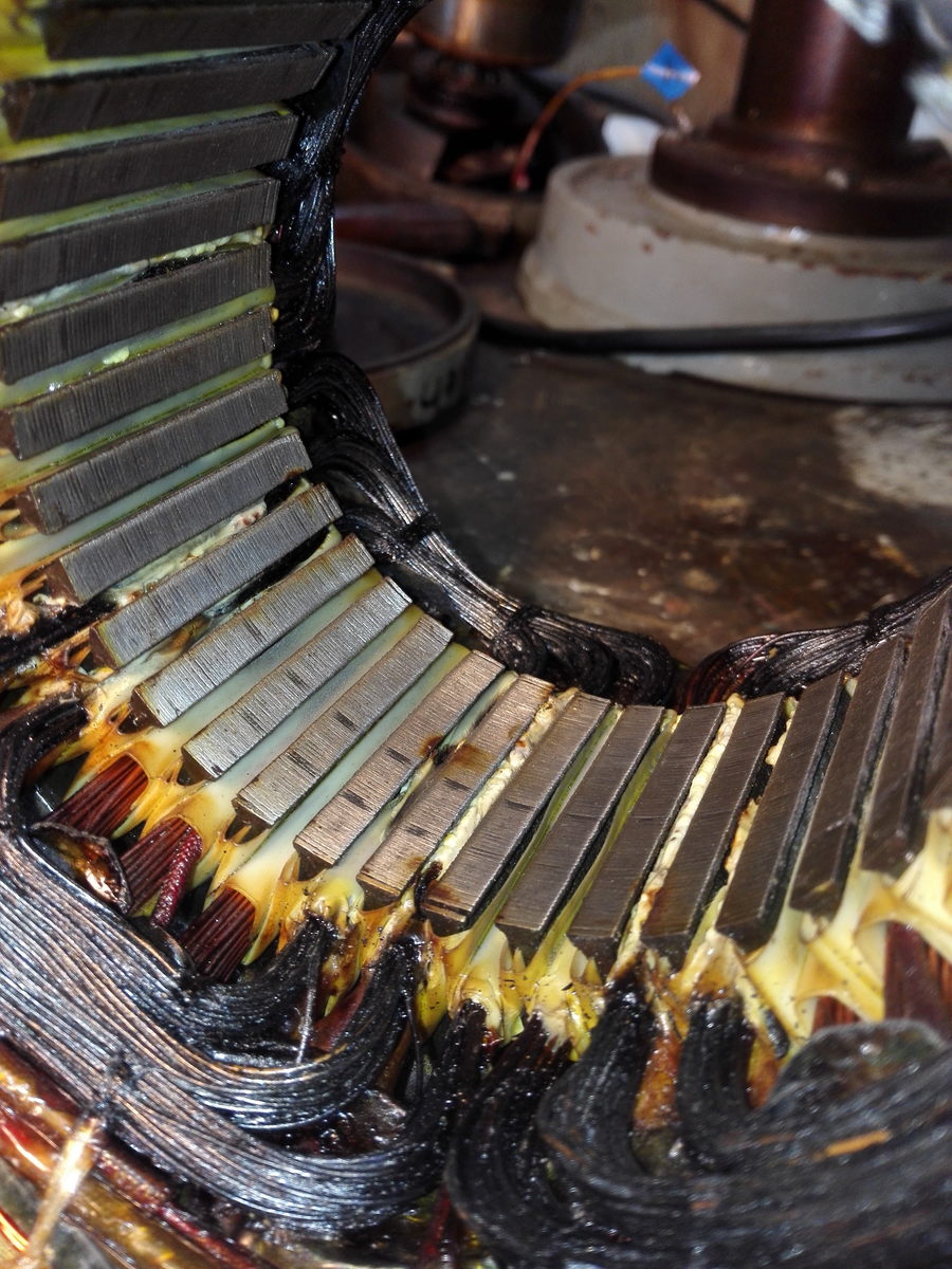

Hallo zusammen, Ich hAbe wohl den Fehler gefunden. Eine der Zwei Wicklungen ist durchgebrannt. Ich muss mir wohl einen neuen Motor kaufen. Gibt es so etwas als Ersatz. Wenn möglich so im Bereich von Ca. 100-150€ maximal? Ich habe zusätzlich dazu mal die Maße genommen. Wellendurchmesser ist 14mm Lochmaße vom Motorsockel sind 87 (längs zum Motor) x 114mm (Quer zum Motor). Ich habe nochmal Fotos vom Innenleben des Motors gemacht. Liebe Grüße Jens-Peter
Jens-Peter B. schrieb: > Ich hAbe wohl den Fehler gefunden. Eine der Zwei Wicklungen ist > durchgebrannt. Ich muss mir wohl einen neuen Motor kaufen. Gibt es so > etwas als Ersatz. Wenn möglich so im Bereich von Ca. 100-150€ maximal? Wird reichen. > Ich habe zusätzlich dazu mal die Maße genommen. > Wellendurchmesser ist 14mm Also Baugröße 71, und vierpolig. Nimm einen vierpoligen Kondensatormotor mit Betriebs- und Anlaufkondensator. Die gibts in 0,25kW und 0,37kW. > Lochmaße vom Motorsockel sind 87 (längs zum Motor) x 114mm (Quer zum > Motor). Da wirst du etwas basteln müssen, sieht nicht nach einem Normflansch aus. Vermutlich wird Flasch B5 oder B14 für dich günstig sein.
Schon mal bei Huwema.nl selbst nachgefragt?
Jens-Peter B. schrieb: > Ich habe nochmal Fotos vom Innenleben des Motors gemacht. Ui ui, das sieht stellenweise ziemlich verkohlt aus.
Stefanus F. schrieb: > Jens-Peter B. schrieb: >> Ich habe nochmal Fotos vom Innenleben des Motors gemacht. > > Ui ui, das sieht stellenweise ziemlich verkohlt aus. Das sieht so aus als ob der Fliehkraftschalter nicht mehr abgeschaltet hatte.

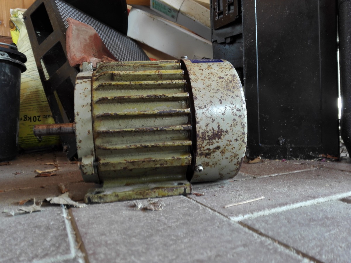

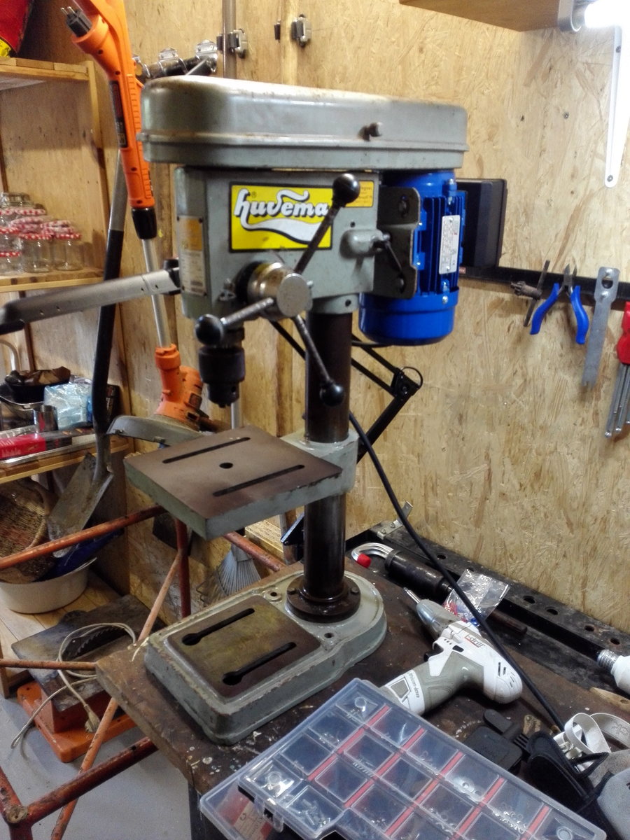

Da ist jetzt nirgens ein Bild der kompletten Maschine zu sehen, aber ich gehe, im Gegensatz zum Kaufvorschlag, eher von einem Motor der Bauuform B3 aus. Also mit Fußbefestigung. Außerdem brauchts bei einem modernen Kondensatormotor keinen Anlaufkondensator mehr der mittels Anlassschalter weggeschaltet wird. Ein Motörchen mit Betriebskondensator reicht, da ,it Schwerlauf beim Start eher nicht zu rechnen ist.
Armin X. schrieb: > Da ist jetzt nirgens ein Bild der kompletten Maschine zu sehen, > aber ich > gehe, im Gegensatz zum Kaufvorschlag, eher von einem Motor der Bauuform > B3 aus. Also mit Fußbefestigung. Muss letztlich der TE beurteilen, am Preis ändert sich da kaum was. > Außerdem brauchts bei einem modernen Kondensatormotor keinen > Anlaufkondensator mehr der mittels Anlassschalter weggeschaltet wird. > Ein Motörchen mit Betriebskondensator reicht, da ,it Schwerlauf beim > Start eher nicht zu rechnen ist. Es hat schon seinee Gründe weshalb ich das so empfahl, und Schweranlauf ist nicht dabei.
Hallo zusammen, Es muss auf jeden Fall ein Motor mit B3 Sockel sein. Ich habe mir diesen nun bestellt: https://www.js-technik.de/produkte/elektromotoren/einphasenmotoren-0-12kw-3-7kw/5128/js-wechselstrommotor-ml-712-4-0-37-kw-4pol-b3?c=174 Der passt auf jeden Fall und ich finde den Preis in Ordnung. Dieser hat etwas mehr Leistung als der alte Motor. Ich danke euch für eure sehr schnellen und fachkundigen Antworten. Liebe Grüße Jens-Peter

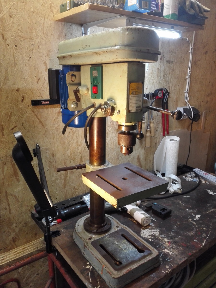

Hallo zusammen, Der Vollständigkeit halber einmal noch das Bild vom gesamten Motor. Nochmal vielen dank für eure Hilfe. Wenn der neue Motor kommt werde ich berichten. Liebe Grüße Jens-Peter

Mit etwas handwerklichem Geschick kann man die Hilfswicklung selbst wickeln und erneuern. Die ist nämlich gut zugänglich. Draht und Isolierpappe holt man sich, sofern möglich, bei einer lokale Motor- oder Trafowickelei. Habe ich bei meinem Elektra-Beckum-Motor (m.Kondensator) meiner Ständerbohrmaschine auch mal gemacht und läuft wieder anstandslos und das seit Jahren.

Hey sorry, ich habe jetzt nicht mehr alles gelesen: Aber seid ihr schon beim Thema neuer Motor? Weil so wie die Wicklung da oben auf dem einen Bild aussieht, ist das ein Wunder, daß der Motor überhaupt noch gelaufen ist. Der ist definitiv breit und muß neu bzw. neu gewickelt werden.

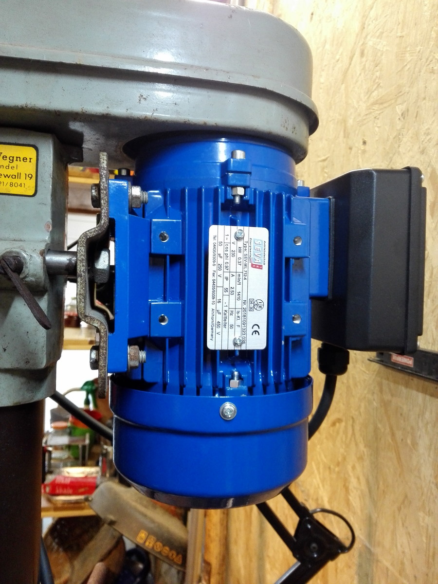

Hallo zusammen, Ich habe den neuen Motor montiert und alles angeschlossen, auch Elektro-Leitungen gäbe ich erneuert. Ich habe die Bohrwelle demontiert, gereinigt und neu gefettet, die Klang ein bisschen komisch. Nun läuft alles wie geschmiert ^^ Alles in allem bin ich hellauf begeistert von der Tischbohrmaschine. Anbei ein paar Fotos. Liebe Grüße
