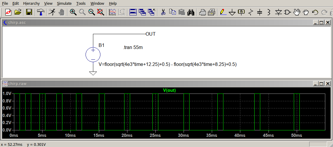

Für dein ursprüngliches Problem s. Anhang. Hans schrieb: > Wobei ich gerade einen Denkfehler entdeckt habe. Wenn man die Zeit > Linear erhöht, dann verringert sich die Frequenz nicht linear. Wenn du (am besten anhand eines Beispiels) genau erklärst, wie das Signal genau aussehen soll und welche Parameter du dabei verändern möchtest, kann ich versuchen, das ebenfalls in eine Formel zu fassen. Ich bin jetzt aber erst einmal für ein paar Stunden unterwegs.

Yalu X. (yalu) (Moderator) >Für dein ursprüngliches Problem s. Anhang Danke für den Beitrag. Das mit der Variablen "time" hatte ich auch schon in Forenbeiträgen entdeckt. Bei mir hatte LtSpice aber immer angemeckert, dass es "time" nicht kennt. Dein File funktioniert aber bei mir. Was gibt es denn für Voraussetzungen, dass "time" bekannt ist und verwendet werden kann? >Wenn du (am besten anhand eines Beispiels) genau erklärst, wie das >Signal genau aussehen soll und welche Parameter du dabei verändern >möchtest, kann ich versuchen, das ebenfalls in eine Formel zu fassen. Linerarer Up-Sweep bezüglich der Frequenz ( 1/Periodendauer ). Also von z.B. von 20Hz nach 400Hz.

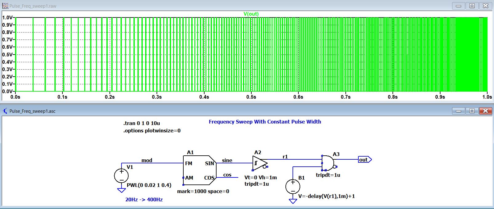

Ich habe mal meinen Lösungsvorschlag angehängt. Es gibt einen FM/AM Modulator den man auch für Sweeps benutzen kann. Das Symbol dafür heißt modulate bzw. modulate2. Zu deiner Frage mit "time". Die Variable time geht nur in den Formeln mit Bv- und Bi-Quellen und bei R-Formeln an Widerständen.

Hans schrieb: > Wie aber kann man einen Pulsfrequenzsweep damit erzeugen? > Also so, dass Tperiod von 10ms bis 100ms in Schritten erhöht wird? Mit vielen Audioeditoren kann man einen kontinuierlichen Sweep (als Sinus) erzeugen. Und man kann in LTSpice einen WAV-File als Quelle verwenden. Jetzt brauchst du nur noch den generischen Komparator, den es unter den digitalen Bauelementen gibt. Nicht ganz elegant, weil man zur Anpassung jeweils einen neuen Sweep mit der DAW erzeugen muss.

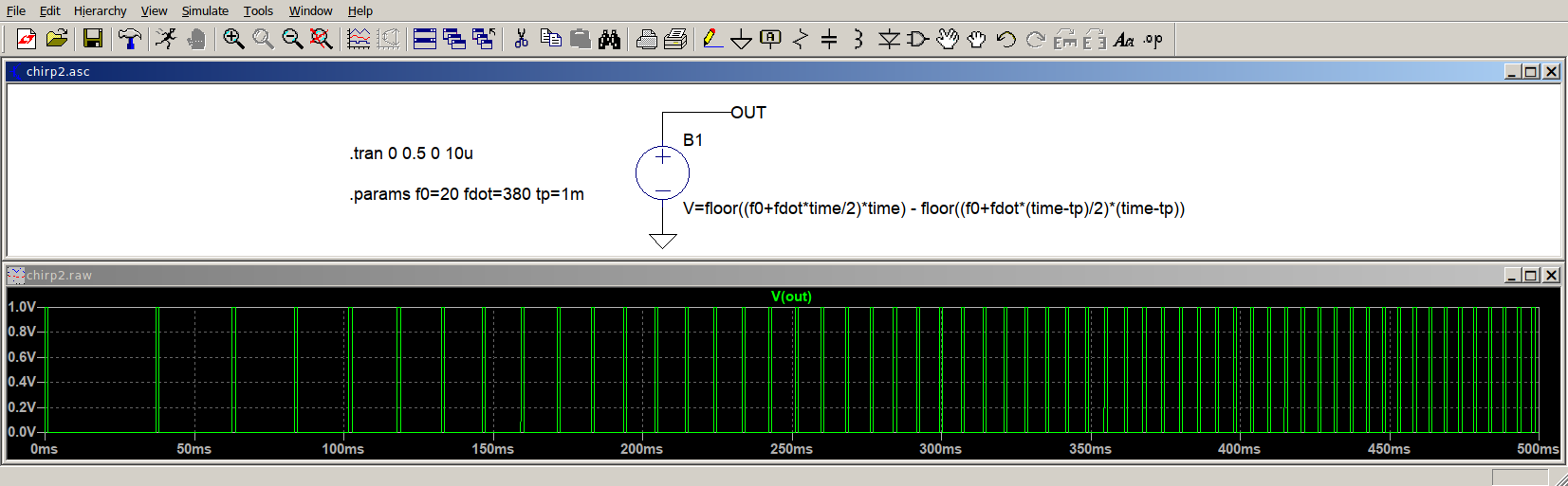

Hier ist zum Spaß noch der zeitlich lineare Frequenzanstieg als B-Quelle. Folgende Parameter sind einstellbar: f0: Startfrequenz in Hz fdot: Frequenzanstieg in Hz/s tp: Pulsbreite in s
