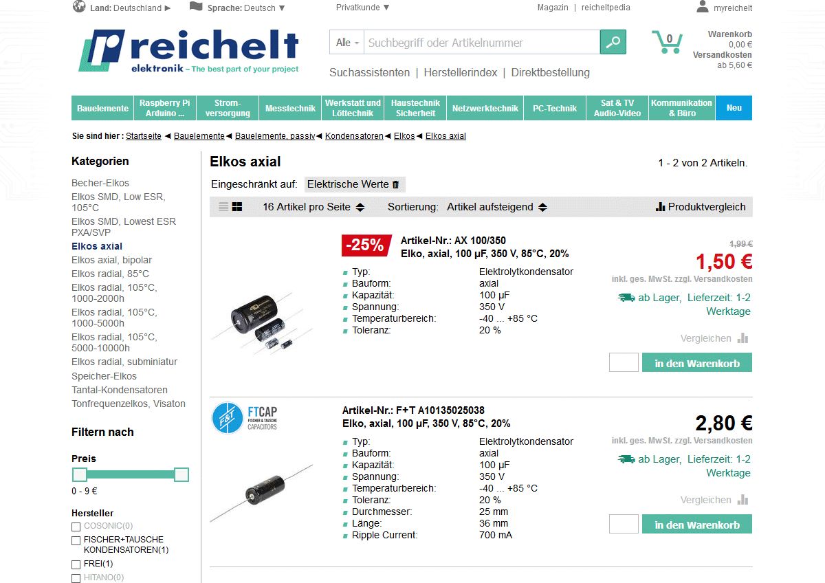

von michael_ (Gast)
Sebastian Fuchs schrieb:
> Guten Tag,
> ich hatte im Sinn die Kondensatoren (eines Servoreglers einer alten
> cnc-Maschine) vorsorglich zu tauschen. 16mal 100uF/350V. Reichelt
> schickte mir Kondensatoren mit der Aufschrift "Made in West Germany",
Erstmal, wie "alt" ist die CNC und warum sollten die Kondensatoren
getauscht werden?
Reichelt hat von axial und radial jeweils nur einen im Angebot.
Was brauchst du denn?
Neue radial werden vom Rastermaß sowieso nicht mehr passen.
Also basteln.
Falls du axial brauchst, sei froh wenn du überhaupt was kriegst.
Da muß man nehmen, was da ist.
Oder es wird sehr teuer.
Ohne zwingenden Grund würde ich nicht in die Steuerung reinreißen.

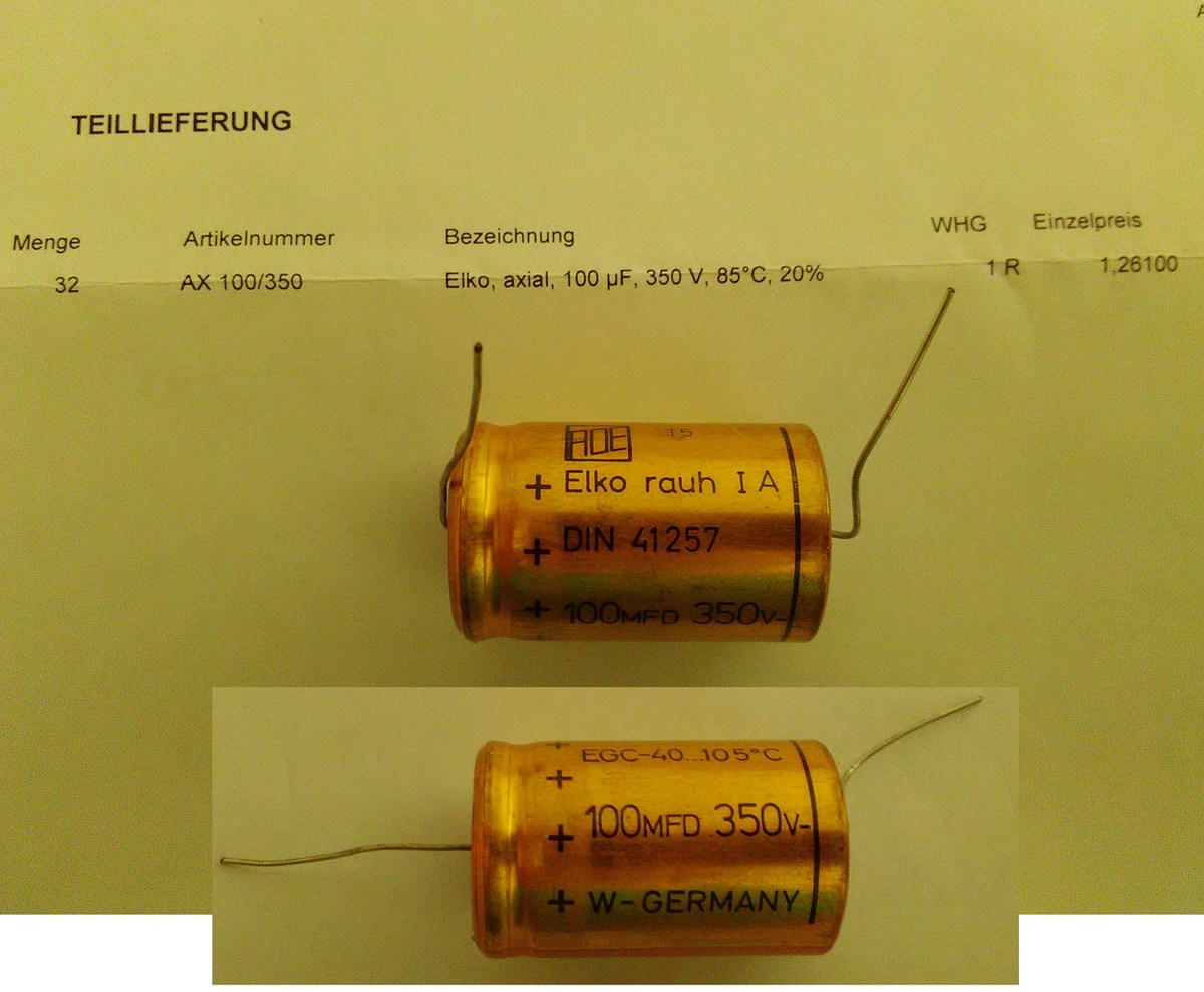

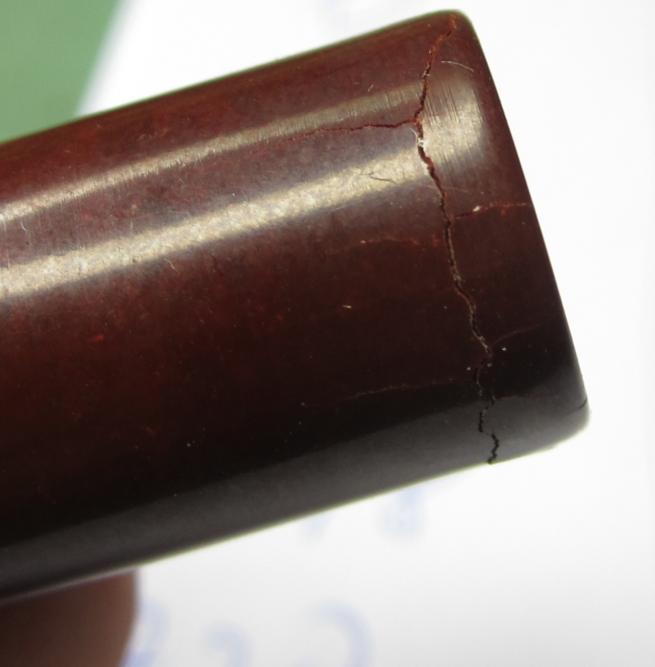

von Sebastian Fuchs (Gast)
anbei ein Bildchen. Und nein, ich habe keine Beweise und nein, ich habe
nichts gegen Chinesen (und nichts gegen Schwule und nichts gegen...). So
kann jemand anhand der Beschriftung herausfinden, wann die Teile
produziert wurden? Dann können wir die entscheidende Frage klären, ob
ich etwas Falsches über das Alter der Elkos behauptet habe...
Gruß,
Sebastian Fuchs
Ach ja, hab bei Reichelt angerufen. Antwort: "Also die Teile lagen bei
uns nur kurze Zeit im Lager". Ah ja, Danke.
von Holm T. (Gast)
Roederstein? Hau wech ...
Reichelt liefert auch bei 30V Ue explodierende LM317 angeblich von Ti
Ja, Teile gehen zurück an Reichelt. Ich solle einfach "Artikel gefällt
mir nicht" als Retourengrund ankreuzen. Immerhin. Dann bekomme ich eine
Gutschrift und kaufe mir davon am besten ein Softeis, Made in GDR.

von nervnerv (Gast)
Mario H. schrieb:
> Auf Ebay sind ständig mehrere Angebote von alten Röderstein-Schätzchen
> für irre Preise. Als High End Audio-Kondensator. :-)

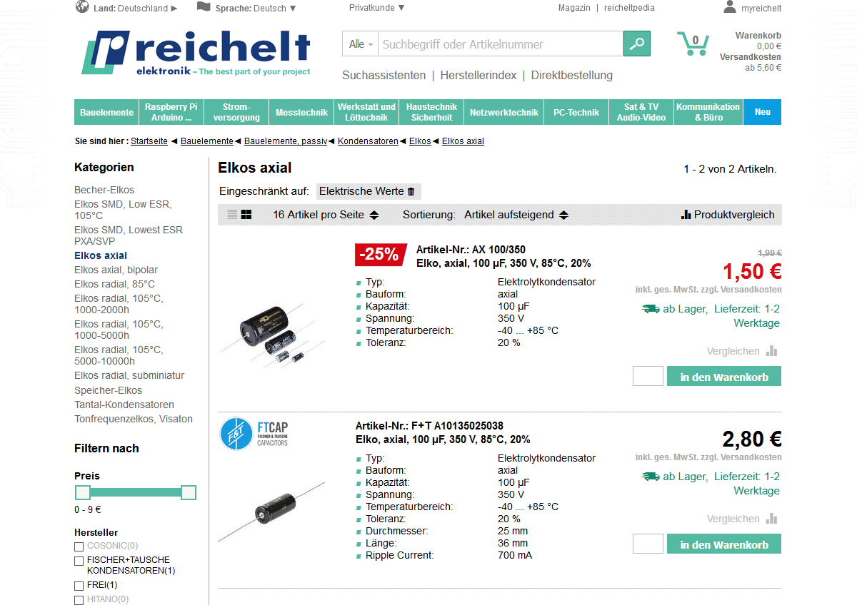

So, dann kaufe ich jetzt die Restbestände auf, bevors ein anderer tut!
Bei der Suche danach bin ich ganz nebenbei auf eine Sachverhalt
gestoßen, der zeigt wie albern der ganze Thread ist:
Wenn ich bei Reichelt nach axialen 350V/100µ Elkos suche, bekomme ich
zwei Treffer:
Einmal das unspezifizierte no-name Billigprodukt und für etwas mehr Geld
ein Markenprodukt.
Was kauf nun jemand, der seine CNC-Maschinen mit neuen Elkos (wtf???...)
ausrüsten möchte? Klar, als echter Sparfuchs das billigste wo gibt! Und
dann hier das laute jammern anfangen... Lächerlich!
Jeder Hinweis auf andere Distributoren ist hier vergebens! Gesucht ist
offensichtlich ausschließlich BILLIG. Und dafür war das was geliefert
wurde, eigentlich noch viel zu gut!
ich lasse mich gerne belehren... Aus meiner Erfahrung (als nicht
E-Techniker) heraus ist ein "neuer" Kondensator stets besser als einer
in einer Werkzeugmaschine, die 10 Jahre lang nicht angeschlossen war.
Ich hatte schon zweimal den Fall, dass die Maschinen nach langer
Standzeit nach dem ersten, erfolgreichen Starten wegen eines defekten
Elkos ausfallen. Daher wollte ich vorsorglich die Teile gegen neue
tauschen, aber eben nicht gegen 35 Jahre alte.
Somit lerne ich: auch bei den Kondensatoren gibt es den Mercedes und den
Kia.
Ich mache mit den Maschinen nur Hobby-Projekte und bin kein Millionär.

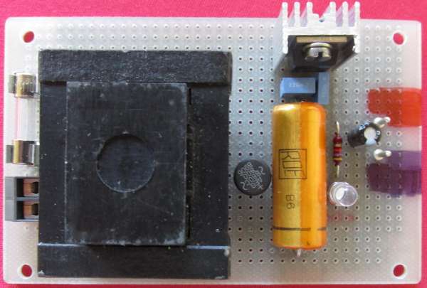

von Manfred (Gast)
> anbei ein Bildchen.
Diese goldfarbenen Roederstein waren in den 80er, evtl. sogar schon 70er
Jahren modern. Als Niedervoltversionen (16..35V) habe ich davon noch
etliche in der Schublade und erst neulich wieder einen als Ladeelko
verbaut.
Die sind zwar alt, aber haben noch immer ihre Kapazität und
funktionieren an 100 Hz klaglos.

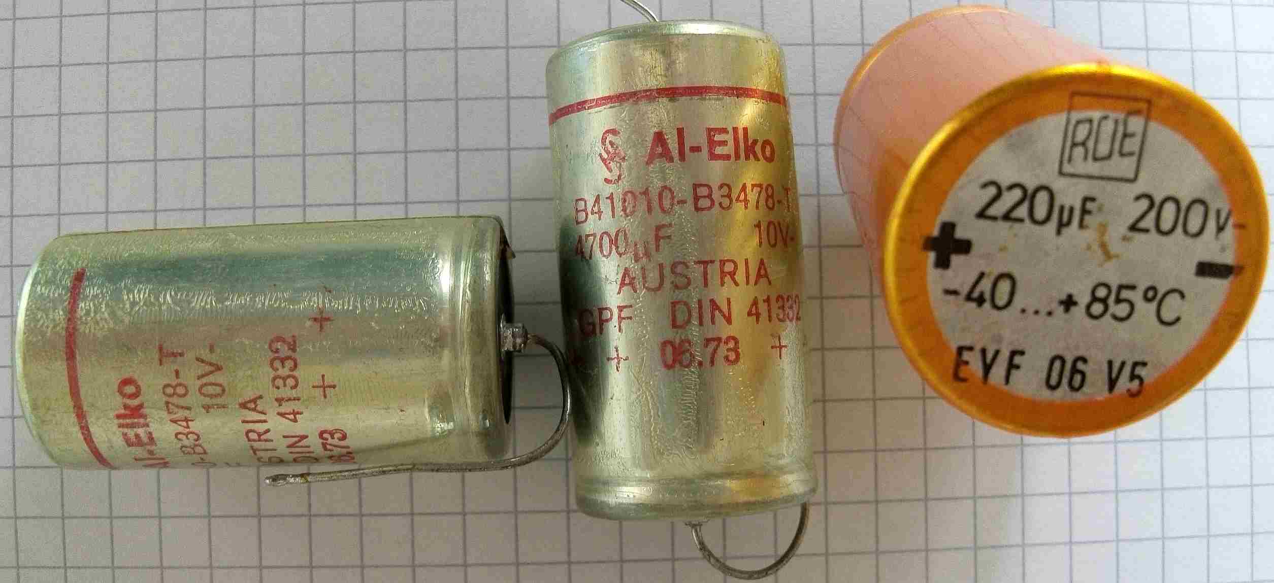

Gerhard O. schrieb:
> massenhaft (20 Stück) kurzgeschlossene Röderstein
> Elkos im Bakelit Gehäuse rausschmeissen.
Radiale Bauform wie im Anhang?
Die Dinger gab es auch in Orange, die sind uns in der Serienfertigung
zum Teil schon fabrikneu um die Ohren geknallt. Ich habe damals in der
Firma einige hundert einfach in den Müll gekippt und auch im Privatlager
alle ROE-Bakelitbecher entsorgt, das war Schrott ab Werk.
von Gerhard O. (gerhard_)
> Firma einige hundert einfach in den Müll gekippt und auch im Privatlager.
Ja. Scheine also nicht der Einzige zu sein der Ärger gehabt hat. Die
armen eBayer...
Mich wundert im Nachhinein wie es passieren konnte die QA bei R&S So zu
übertölpeln. Man sollte meinen die wären bei 20KDM+ Geräten besonders
sorgfältig...
Ein 10000uF/6V in der 5V Versorgung hatte einen satten Kurzschluß. Die
anderen fielen auch mit Nah-Kurzschlüssen aus. Erst nachdem ich sie alle
ersetzt hatte, war Ruhe.
Es würde mich schon interessieren was Roederstein in der Herstellung
falsch machte. Andere Bauformen waren ja in Ordnung. Ich selber hatte
mit den Alutypen auch nie Ärger. Nur die Bakelit BF waren so schlecht.

von michael_ (Gast)
> zwei Treffer:
> ein Markenprodukt.
Ich finde da nur ein Produkt.
https://www.reichelt.de/elko-axial-100-f-350-v-85-c-20-f-t-a10135025038-p230234.html?&trstct=pos_1

von Old P. (Gast)
Ich vermute mal...
Bakelit ist nicht wasserdicht, entweder diffundiert Wasser (aus
Luftfeuchtigkeit) ein oder das Elektrolyt aus. Weiterhin kann das
Bakelit bzw. seine Bestandteile (hauptsächlich wohl Phenolharze) selber
irgendeine Reaktion mit dem Elektrolyt eingehen.
Alles ungesund für ein langes Leben.
Ansonsten verwende auch ich noch hin und wieder uralte Elkos auch in
neuen Schaltungen. Bisher halten diese deutlich länger (bzw. sind nie
ausgefallen) als Frischware vom Händler.
Old-Papa

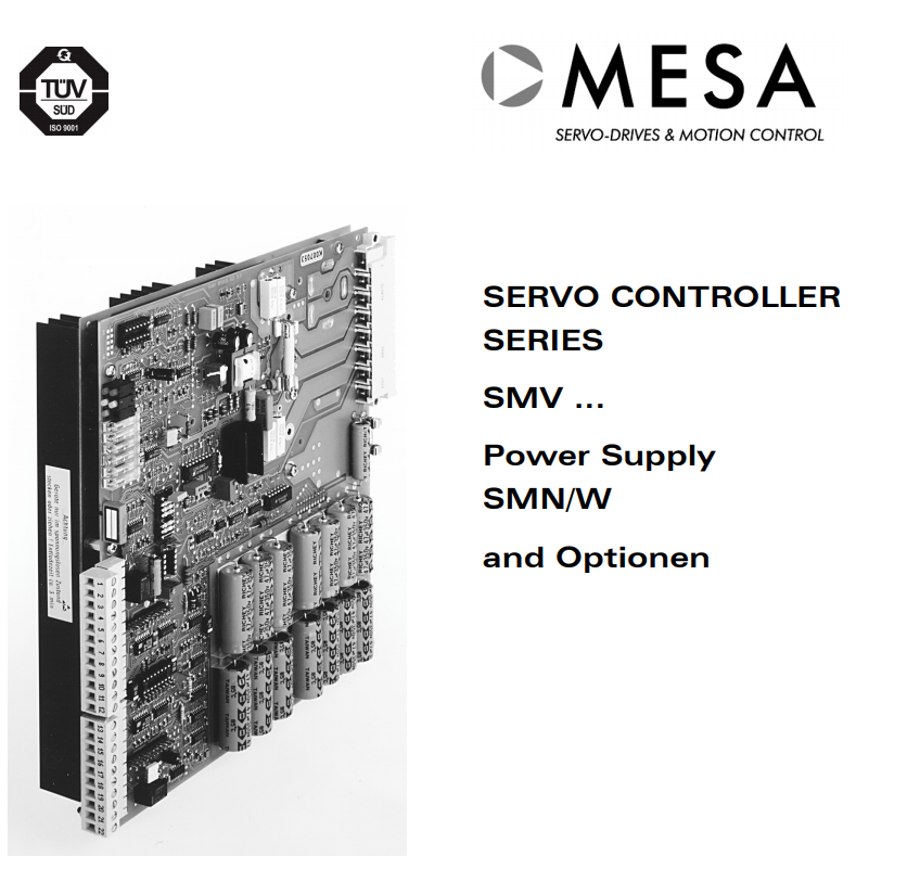

Hallo Michael,
Maschine: Schaublin 102cnc Baujahr 1987
Steuerung: Siemens Sinumerik 810T
Geht um die Motor-Reglerkarte der x- bzw. z-Achse, siehe Bild. Soweit
ich das verstehe braucht man die vielen Kondensatoren, um einen
4-Quadrantenbetrieb zu ermöglichen. Ich hatte da gewaltige Probleme mit
der x-Achse: Maschine fuhr gelegentlich einfach in den mechanischen
Anschlag, beschleunigend ohne Berücksichtigung irgendwelcher Limits.
Tausch x- mit z-Karte: Nun fuhr die z-Achse wild durch die Gegend.
Gebrauchte Karte von Schaublin gekauft. Bisher keine Probleme.
Wie gesagt, diese Kondensatoren wollte ich wechseln. Bei der defekten
Karte war teilweise das Klebeband/Isolation zwischen den Kondensatoren
und der Platine beschädigt. Das wollte ich in diesem Zug auch
erneuern/aufdicken.
Schöne Grüße vom Weltverbesserer!

von Thomas Rudloff (Gast)
> Hallo,
> Gruß,
> Sebastian Fuchs
ich bin jetzt fast 55Jahre alt und kann Dir versichern, daß es Modefarbe
gelb schon seit ewigkeiten bei Elkos nicht mehr gibt. Alles was grau,
schwarz oder blau ist, ist IIRC neuer! Grün gab es IIRC auch mal. Das
war auch so eine Vorkriegsfarbe.

von René F. (Gast)
Thomas Rudloff schrieb:
> Hi,
Hat EPCOS/TDK nicht noch ein paar gelbe bzw. orangene Serien?

von Wollvieh W. (wollvieh)
Die Elkos sind schon allein deshalb garantiert Vorkriegs-, äh
Vormauerfallware, weil der Alubecher bedruckt ist und der
Schrumpfschlauch transparent. Viel zu teuer heute.
Ich hatte mal ein paar gemischte solcher ca. 35 Jahre alten Schätze neu
im Elektroschrott gefunden (sah aus wie der Inhalt der großen
Holzschublade aus einem Labortisch der 80er) und habe sie aus Spaß in
einen China-Bauteilprüfer eingespannt.
Grob die Hälfte hatte noch gute Kapazität, die andere Hälfte nicht mehr.
ESR war bei allen gruselig, mehrere Ohm, obwohl 1000 oder 2200 µ. Marken
waren transparentblaue Philips, schwarze ITT und orangene Siemens
(jeweils der Schrumpfschlauch bedruckt) und ich glaube auch so ein
Röderstein wie oben. Zwei hatten erheblichen Leckstrom, das heißt sie
hielten aufgeladen die Spannung nicht, auch nicht nach einem halben Tag
am Labornetzteil.
Also ich habe ja nichts gegen alte Geräte, ich glaube nichts um mich
herum ist jünger als 20, 30 Jahre, außer der Laptop, der ist nur 10 oder
12.
Aber wenn Reichelt 35 Jahre alte Kondensatoren verkauft, müssen sie das
dazuschreiben. Denn selbst wenn so ein Kondensator 100 Jahre hielte,
wäre schon ein Drittel seiner Lebenszeit verbraucht, was durchaus
relevant ist.
Gibt ja diese blöden Urteile (oder sinds nur Behauptungen?) für
Reifenhändler, daß alte neue Reifen bis 5 Jahre "neu" wären. Sie halten
trotzdem 5 Jahre weniger als ein neuer Neuer.
