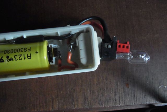

Das Prinzip der kurzzeitigen Hitze funktioniert sehr gut und besser als
alle anderen Mittelchen. Ich nehme meist heißes Wasser, habe aber auch
schon darüber nachgedacht, das elektrisch und damit portabel zu lösen.
Allerdings sind 60° wirklich zuviel. 45° bis 50° reicht völlig, wobei
die Wirkung bei 50° schneller ist. Man sollte die Temperatur schon
irgendwie persönlich regeln können. Wenn das Heizelement einigermaßen
träge ist, reicht dazu auch der EIN/AUS-Taster.
Getestet habe ich eine 12V/10W Halogenbirne an einem 3,3V LiFePO4-Akku.
Es funktioniert, aber eine glatte Heizfläche wäre schon praktischer.

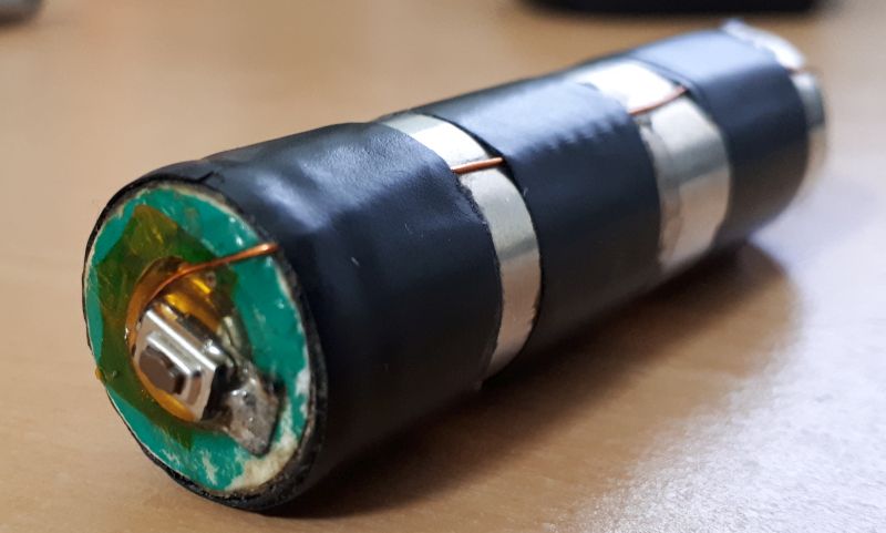

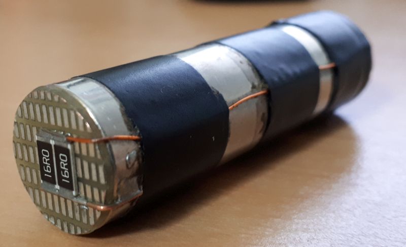

von Ruf (Gast)
Hier eine Marke Eigenbau: 18650 Zelle mit zwei 16 Ohm Widerständen
parallel auf der einen, und ein Taster, isoliert mit Kapton und
festgeklebt mit Epoxy, auf der anderen Seite. Einmal pro Sommer aufladen
reicht, läuft schon seit Jahren...
Mich interessiert, was das für Platine ist !
Wo bekomme ich so eine Variante des Kupferbelages

von Jens M. (schuchkleisser)
> und wie heißt die bitte ?
SMD-Protoboard z.B., beim Händler deines Vertrauens.

Eine LiFePO4-Zelle und ein 12V/10W Halogenlämpchen funktionieren in der
Praxis recht gut. Dank der PTC-Eigenschaften kommt es schnell zum Glühen
und dann steigt die Temperatur langsam an. Für etwa 10 Sekunden ist sie
im wirksamen Bereich, für einfache Mückenstiche reicht das. Wenn nicht
schaltet man eben kurz aus, dann ist es wieder für einige Zeit
erträglich.
Bei meinem Versuchsmodell habe ich das Lämpchen mechanisch an einen
kleinen Wipptaster gekoppelt. Dadurch heizt es sobald und solange man
das Lämpchen gegen die Stichstelle drückt.
