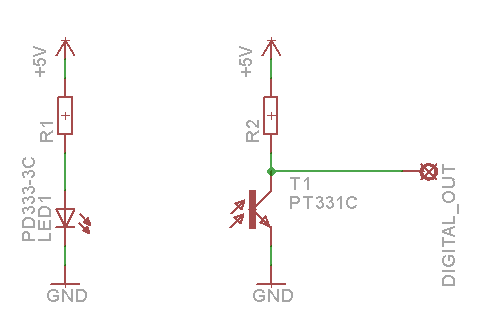

von Jasper (Gast)
Wer könnte mir mal bitte helfen?
Ich würde gerne (später) einen Fototransistor bzw. eine Lichtschranke
mit einem AVR auswerten (Zählen wie oft Licht an/aus). Hierbei geht es
um maximal 5cm Entfernung zwischen Fotodiode und Fototransistor.
Allerdings scheitere ich gerade schon an den Widerständen für Diode und
Transistor.
Ich werde leider aus den Datenblättern nicht schlau.
Kann mir jemand sagen, welche Werte ich benötige und wie ich sie zu
berechen habe?
DB Fotodiode:
https://produktinfo.conrad.com/datenblaetter/150000-174999/156409-da-01-en-IR_PHOTODIODE_PD333_3C_H0_L2.pdf
DB Fotortransistor:
https://produktinfo.conrad.com/datenblaetter/150000-174999/156408-da-01-en-IR_PHOTOTRANSISTOR_PT331C_PT333_3C__EVL.pdf
von Sven B. (scummos)
Kommt halt komplett drauf an, was du machen willst. Du kannst ja mal 4k7
dranhängen und schauen wie der Output aussieht.
von Falk B. (falk)
Schon mal die falsche Wortwahl. Eine Diode, welche Licht aussendet ist
eine LED, aber KEINE Photodiode! Damit bezeichnet man Dioden, welche
Licht empfangen.
> Transistor.
Siehe Lichtsensor / Helligkeitssensor
> DB Fotodiode:
Eben das ist KEINE LED. Die brauchst du aber.
> DB Fotortransistor:
Fang mal mit 10K für R2 an und miss die Spannung bei aktiver LED.
Als Sender geht fast jede beliebige LED, mit R1=470Ohm an 5V macht das
~6mA, das reicht.

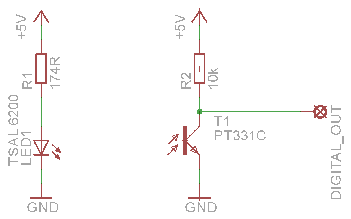

von Jasper (Gast)
Danke für die Hinweise,
ich habe das mal korrigiert und einen IR-Emitter (TSAL 6200) mit
passender Wellenlänge herausgesucht. Dort habe ich jetzt einen
Vorwidertand (R1) von 174 Ohm errechnet, was dann 20,1 mA ergeben
sollte.
DB IR-Emitter:
https://produktinfo.conrad.com/datenblaetter/150000-174999/171140-da-01-en-IR_SENDEDIODE_TSAL_6200__VIS.pdf
DB Fotortransistor:
Joa, sieht nicht allzu dämlich aus. Jetzt musst du entweder ein bisschen
rumprobieren, oder rechnen wieviel Licht auf den Phototransistor fällt
und wie viel Spannung dann da abfällt.
von Harald W. (wilhelms)
Jasper schrieb:
> Dort habe ich jetzt einen Vorwidertand (R1) von 174 Ohm errechnet,
> was dann 20,1 mA ergeben sollte.
Bist Du sicher, das Du einen derart hohen Strom benötigst?
Meistens nimmt man einen deutlich kleineren Wert, um die
Lebensdauer der LED zu erhöhen.
von Jasper (Gast)
Nö, bin ich nicht. Weiß ja nicht wieviel ich brauche. Im DB stand als
Maximum 100 mA. Dachte das ich mit 20 mA also erstmal relativ safe bin.
von Falk B. (falk)
20mA sind OK. Nimm 180 Ohm Vorwiderstand und gut. Damit bist du auf der
SICHEREN Seite (nicht safe).
von 2 Cent (Gast)
Harald W. schrieb:
Sehe ich auch so, soll ja im Hobbybereich mehr als 100 Jahre halten.
Ausserdem gefällt mir die Heizleistung an 180 Ohm
nicht. 180 Ohm * 20mA = 3,6V ; 3,6V * 20mA = 72 mW. Rund 1/14 Watt. Das
geht, ist aber nicht "schön".
Bessser: Strom auf den halben Wert (oder kleiner). Es sind ja nur 5cm
Lichtweg.
> berechen habe?
Rechnen in dunkeln ist möglich, aber in der Praxis totaler quatsch.
Es kommt extrem stark auf das Umgebunglicht an. Und auf eine eventuelle
Optik. Und auf deine Fremdlichtabschirung (schwarzes Rohr).
Also testen, rantasten,  und lernen....
Am Ende: nimmst du nicht Gleichlicht, sondern modulierst das ganze. Aber
das wird dann ein anderer Thread werden.
