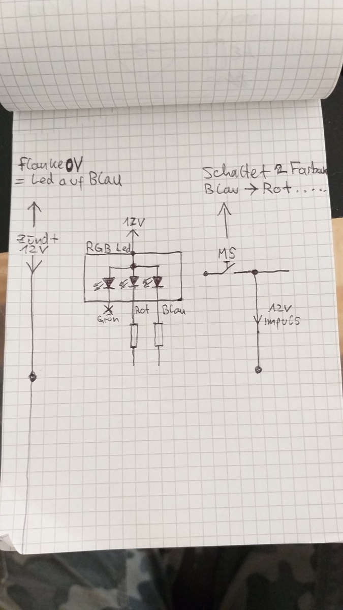

Hi Zusammen, Ich kann mich nicht entscheiden und suche die einfachste
variante (möglichst kleine Bauweise) um mein vorhaben zu realisieren,
dafür könnte ich paar tips von Profis benötigen :)
Ich möchte bei einem Mikroschalter (12V) das Signal (kurzer Impuls)
anzapfen und damit eine RGB LED BLAU oder ROT schalten..
Zusätzlich muss die LED wieder ge-resetet werden können, heisst wen im
Fahrzeug die Stromversorgung (Zündplus) weg ist und wieder vorhanden ist
soll die LED immer BLAU sein. also 2 stufen, erste Stufe BLAU 2te ROT.
Fällt der Strom weg(Zündplus) im Roten LED zustand soll beim
erwecken/aufstarten wieder BLAU erleuchten.
Ich hoffe ihr versteht was ich meine.. Mit FLIP FLOP kenne ich mich
leider noch nicht aus... T–Flipflop ???
mit dem IC4017 wüsaste ich wie schalten aber ist recht aufwendig, müsste
sicher einfacher gehen..
Besten Dank für eure Hilfe
von Jörg R. (solar77)
Welches Signal?
Versuche mal eine Skizze über dein Vorhaben zu erstellen. Text ist immer
so verwirrend.

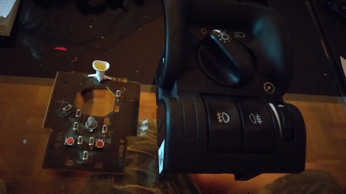

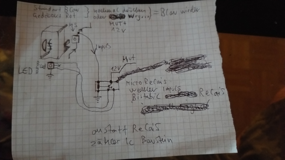

dass stimmt.. ;) die unteren schalter gehen auf einen mikroschalter der
beim drücken einen kurzen impuls abgibt.. geht um einen LED Umbau der
anderen art :D möchte kein arduino nehmen und code schreiben auch wen
das für mich lösbar währe sollte es mit hardware gehen und noch
einfacher als mit einem zähler IC Baustein :)  Bild zeig den
lichscchalter mit knöpfe und eine skizze mit einem bistabilen wechsler
relais.. klar so geht es.. aber wen der zustand 2 zutrifft (ROT) und
zündung aus geht, fahrzeug verlassen wird, solls beim erneuten
aufstarten nicht rot sein sonder wieder BLAU, falls man vor dem Motor
ausschalten und zünd + wegfällt den schalter nicht manuel wieder
ausschalten dass er blau leuchtet. komplizierter Text :D

geht un nebelscheinwerfer schalter
> Du steigst in das Auto ein, die Led leuchtet nicht
> Du schaltest die Zündung ein, die Led leuchtet Blau
> Du drückst den knopf, die Led leuchtet ROT NSW sind an,
> Du drückst den knopf erneut, die Led leuchtet BLAU NSW sind aus,
> Du drückst den knopf erneut, die Led leuchtet Rot NSW sind wieder an,
> Du schaltest den Motor ab und ziehst den Schlüssel ab (Zündplus LOW), Led sind
aus.
> Du schaltest die Zündung wieder an, led leuchtet wieder Blau (Nicht rot)
weil die NSW nicht an sind.

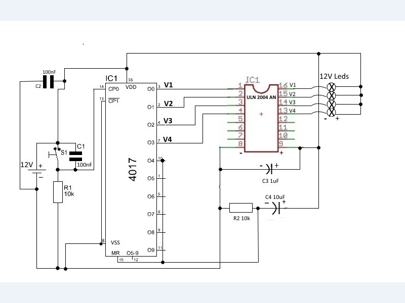

Als anhang eine lösung mit dem cd4017 , im aktuellen zustand 4 leds
schaltet, müsste diese halt auf 2 ausgänge anpassen. aber das habe ich
1x gebaut und ist zeit intensiv... dieses mal wohl mit einem arduino...
die 3-4 euro kosten sind nix. Dann kann ich auch frei wählen ob RGB LED
oder Digitale LEDs

In deiner Schaltung fehlen die Vorwiderstände für die Leds. Eine
leuchtet übrigens immer.
Ich bin raus, das führt hier zu nix. Je mehr du schreibst, umso
verwirrender wird es.
von Ach Du grüne Neune (Gast)
Sollen statt zwei LED's jetzt plötzlich vier LED's angesteuert werden?
Der Ausgang Q4 wird übrigens kurzzeitig über C4 gegen Plus
kurzgeschlossen!
> werden?
> kurzgeschlossen!
Stimmt;-) C4 soll wohl ein POR für den 4017 machen. Eine Diode an Q4
gegen Reset würde das Problem mit dem kurzeitigen Kurzschluss
verhindern.

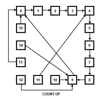

auf 15 stehen. Daher sind auch diese "ungültigen" Zustände im Datenblatt
abgebildet. Z.B. steht er nach dem Einschalten auf 11, geht er mit dem
nächsten Takt auf 4 (siehe Bild).

nochmals ein bild, der die zustände zeigt und erklären sollte was ich
meine .. nur fehlt natürlich die hardware schaltung.

Wer richtig Lesen kann ist klat im vorteil ;) Ich habe nie gesagt Blaue
und rote Nebelscheinwerfer.. OMG !!! der Schalter bekommt eine Led
beleuchtung! anstatt einfarbig soll der schalter mehrfarbig werden und
den schaltzustand der NSW visuell Rot Darstellen. Per LEDE im schalter!!
siehe bilder oben.. nicht im NSW selber..  so schwierig kann es nicht
>> kurzgeschlossen!
> verhindern.
Korrekt sol eine POR erwirken, ach :) gut zu wissen ;) DANKE für die
info
