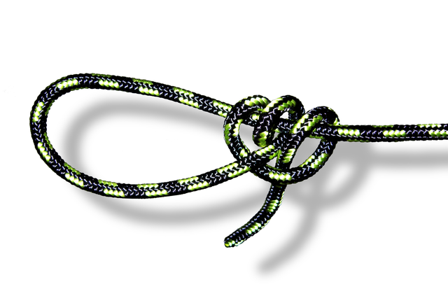

von Minimalist (Gast)
Der typische Abspannknoten für Zeltleinen (s. o.) funktioniert in etwa
so. In eine Richtung gleitet er deutlich leichter als in die andere.
Wenn  du ihn "anders herum" knotest, also mit dem Doppelschlag nach
außen, dann hat er eine Art Kabelbinder Funktion.
Die Klemmwirkung besteht aber nur unter Spannung, daher besser mit etwas
elastischen Seilen.
