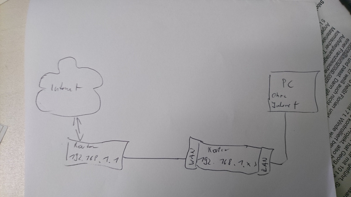

Guten Morgen, ich weiß nicht mehr weiter bzw ich stehe auf dem Schlauch. Ich habe eine Maschine mit 8-12 Geräten mit Lan Anschluss. Darunter auch ein Pc mit einem VPN Zugang. Die Ip Adressen auf dieser Maschine sind alle statisch in 192.168.1.x (unglücklich) vergeben. (Diese Adressen sind zum Teil nur umständlichst umzustellen weil SPS...alt....) Wo diese Maschine jetzt zum Einsatz kommt ist das Netzwerk auch wiederum 192.168.1.---! Also wollte ich mit einem Simplen Router mit Wan Anschluss das Problem erledigen. Aber Leider spielt mir das nicht auf. War bis jetzt der meinung das Wan und Lan isoliert sind . In diesem Fall funktioniert es aber nicht da das Routing anscheinend im Nirwana endet. Wie könnte ich das Problem lösen? Brauche einfach am Pc auf der Maschine Internet..... Danke für Eure Hilfe und entschuldigt mich das ich anscheinend von Netzwerken Null verstehe.
Dedizierter Router der via 1:1 NAT das Netzwerk der Maschine (192.168.1.xx) auf andere Adressen umsetzt (192.168.123.xx) d.h. eine SPS maschinenseitig mit der IP 192.168.1.10 kann man dann auf der anderen Seite des Routers via 192.168.123.10 ansprechen. Ohne ein dediziertes Gerät geht das nicht (doch geht schon aber dafür reicht die Kenntnis des TO nicht aus)

Zeichen 3 oder 4 Kreise. Schreibe die Segmente rein, die Wolke rein und die Richtungen wer von wo nach wo. Dann hier posten und Dir kann geholfen erden.

2 Router im gleichen Segment geht nicht. Deswegen heißen die Router. Der Inet Router muss ein anderes Segment haben. Bzw. feht da die Angabe für das 2 Segemnt vom Rechten Router. Der hat ja nun mal 2 Seiten.

Wie gesagt die Abbidung ist unvollständig. Die Zahlen beim rechten Router sind die WAN oder LAN Seite? Im einfachsten Fall den linken in das Segemnt 2 und gut. Hängt ja nichts weiter dran. Sofern der rechte seine "WAN" IP über DHCP bezieht.

Dr. Sommer schrieb: > Da wird das ganze Kunden-Netz dran hängen. Kann er nicht ändern. Einspruch Euer Ehren. Reine Spekulation. Davon ist nichts auf der Zeichnung. Ein Zwischensegment würde gehen, aber was ist mit dem VPN? Da wirds dann u.U. spannend mit z.B. PassTrough, DNS, Forwarding etc. Wir brauchen schon noch etwas mehr Input. Vor allem zum rechten Router.
@rose, zeichne mal ansatzseise die Maschinen mit ein. Hinter dem 2. Router hängt NUR DEIN PC?

Eigentlich ist der rechte Router auch sinnfrei. Ich könnte vermuten er hat den ISP gewechselt. zB. auf Kabel. Hat den alten Router noch da und will jetzt an den Cable Router. Ich brauche erst mal ein Putztuch. Die Glaskugel beschlägt.
Stephan schrieb: > Eigentlich ist der rechte Router auch sinnfrei. Nein. Der muss die Netze trennen. Aufgrund von IP-Adress-Konflikten können die beiden Netze vermutlich nicht direkt verbunden werden.
