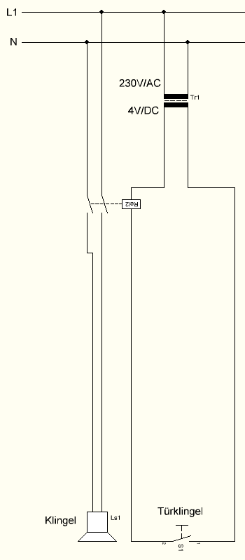

mein Vater hat für meine (schwer-hörige) Oma eine extrem laute Klingel
(https://www.conrad.de/de/p/friedland-581093-laeutewerk-230-v-max-106-dba-grau-612770.html)
bestellt (106db), die allerdings mit 230V/AC zu versorgen ist. Nun habe
ich mir schon paar Gedanken drüber gemacht wie man diese Klingel
anschließen könnte. Bei meiner Oma hängt noch ein alter Trafo der von
230V/AC auf 4V/Dc die Spannung herabsetzt. Nun suche ich ein passendes
Railas kann mir jemand eins vorschlagen?
 Vielen dank im voraus :)

230V bei kleinen Strömen schalten können fast alle normalen
Leiterplattenrelais. Die oft angebotenen würfelzuckerähnlichen
sind allerdings wegen ungünstiger Kontaktanordnung eher nicht
geeignet.

Er braucht was für 4 Volt
von karadur (Gast)
DC ?
Nach Schaltbild AC, gäbe nach Gleichrichtung genug für ein 5V Relais.
Spannungsfestigkeit der Kontakte beachten wegen induktiver Last.
von Udo S. (urschmitt)
Er braucht vor allem etwas, das er sicher in eine 230V Installation
einbauen kann.
Und irgendein Printrelais erfüllt diese Anforderung definitv nicht!
Diese Reihe Eltako Steuerrelais z.B. haben universelle Eingänge ab 8V:
https://www.elektroradar.de/steuerrelais-er61-8-230v-uc.html
Dann wäre eine Spannungsverdopplung mittels Dioden und Kondenstor bei 4V
AC die wesentlich sicherere Nummer als irgendein Printrelais irgendwie
mit den 230V zu verknüppeln.
Ich habe jetzt auf die Schnelle nix gefunden aber es gibt vieleicht auch
Steuerrelais die schon bei 4V funktionieren.

Und wenn jemand Schellenmäuschen spielt und immer wieder kurz
hintereinander drückt?
Eine vorhandene Ansprech-Verzögerung darf das nicht verschlucken.
Die Kontakte müssen dem raschen Ein- und Ausschalten standhalten.
Entsprechendes Entstörmaterial werden die Nachbarn begrüßen.
Sonst knattert es womöglich im Transistorradio auch noch zusätzlich.
Dann die absolut sichere räumliche und elektrische Trennung der
Signal-Kleinspannungskreise vom Lastkreis.

wird kaum in eine "normale" UP Dose passen.
Wird auf ein AP-Gehäuse hinauslaufen.
Hatte einmal so etwas gebaut.
Und:
Was ist, wenn im Haushalt der entsprechende LS ausgelöst hat?
Die alte Klingel muss weiter betriebsbereit sein.
Darf auch nicht den Klingeltrafo zu sehr belasten.
Bei uns hat der Vertrags-Elektriker zweimal kommen müssen, weil jemand
einen Röhrengong verwendete statt der serienmäßig verbauten "normalen"
Klingeln.
Es herrscht die irrige Meinung vor, dass Klingeltrafos immer
kurzschlusssicher ausgeführt würden. Bei uns ist noch eine 5x20 mm
Sicherung davor. Die haut ab und zu durch.
ciao
gustav

Will er eine Klingel über Relais schalten, (was oder woher auch immer
diese Umbauweise und damit verbundener Mehraufwand herrührt, stell ich
mal hintendran) - soll ers so machen; Trafospannung Gleichrichten-falls
der Platz das in der Klingel zulässt, Spannungsregler 5 VDD 1 A oder
sowas nachschalten, Pufferelkos nicht vergessen, und dann über einen
PNP-Transistor und Freilaufdiode ein 5 VDD-Relais  antreiben. Die
Schalterpins am Relais halten den Klingeltrafo Primärseitig aus, ist ja
kein Hochlasttrafo auf der Primrseite, und die paar mA verkraftet das
Relais an den Kontakten ohnehin.
Aber man kanns auch komplizierter anstellen, wenn man das will, nur will
er das? Glaube nicht.
