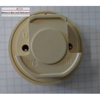

Guten Abend zusammen, kann mir einer verraten was genau ein Transistormikrophon ist? Oder wie dieses alternativ bezeichnet wird? https://www.elt24.de/shop/STR-80540-Mikrofon-fuer-Tuerstation-MK-1 (bzw. das es ein Transistor Mikrophon sein soll steht hier https://www.elt24.de/shop/STR-10580-Tuerlautsprecher-Mikrofone-Einbausatz-TE-S).
Ich vermute, dass es sich um eine 2-Draht Türsprecheinheit handelt. Um eine Duplex-Verbindung über 2-Draht ermöglichen zu können, wird das Signal eines Mikrophones mittels Transistorverstärker auf den elektrischen Level des Lautsprechersignales angehoben und genau gegenphasig zu selbigem, auf der 2-Drahtverbindung übertragen. Das verhindert Gegenkopplung (Pfeifen) auf dem Übertragungsweg. Wie gesagt, ich vermute das, da es eine vielfach angewandte Methode ist.
Naja, im Prinzip das gleiche wie ein Röhrenmikrofon, wie es das in früheren Zeiten gab. Nur kleiner, billiger und unspektakulärer, nicht vorheizbar und nicht zum Musizieren geeignet... Beispiel gefällig, ein echtes Schnäppchen https://www.thomann.de/de/neumann_u67_set.htm?glp=1&gclid=EAIaIQobChMIl_f5nv2b4wIV0eF3Ch3CMAXTEAQYAyABEgLtIvD_BwE MfG
Sieht für mich wie ein "moderner" Ersatz für Kohlemikrofone für alte Post-Telefone aus. Im Prinzip funktionieren die wie Electret-Mikrofonkapseln, nur dass sie für einen wesentlich höheren Ruhestrom ausgelegt sind und eine wesentlich höhere Spannung abgeben.
Da ist in der Kapsel ein Transistorverstärker mit
eingebaut. So etwas gab es auch bei Telefonapparaten,
die haben die Kohlemikrofonkapseln abgelöst.
Damit sie funktioniert muß über ein Arbeitswiderstand
oder eine NF-Drossel ein Speisestrom von etwa 20mA bis
50mA durch die Kapsel fließen. Die NF kann man dann
zwischen Arbeitswiderstand und Kapsel und einen
Koppelkondensator abnehmen.

Ab Anfang der 1980er-Jahre wurden Fernsprechapparate der Deutschen Bundespost serienmässig mit TS-Sprechkapseln bestückt (TS: Transistor). Zunächst waren dabei in den Sprechkapseln dynamische Mikrofone verbaut. Später nutzte man dann weitaus günstigere Elektret-Mikrofone. Erstere kann man leicht durch das deutlich höhere Gewicht identifizieren.
Thomas S. schrieb: >Das waren (sind) die Elektret-Mikrofone. Das waren (sind) sie eben nicht. Die Elektret-Mikrofone sind diese hier: https://www.reichelt.de/elektret-kodensator-mikrofonkapsel-mce-100-p11357.html?PROVID=2788&gclid=CjwKCAjw6vvoBRBtEiwAZq-T1Q9lfoaBUWUbWKYgmnkpKzg6xkoHqav5bR_GyJiWtpVBpoja99iAqhoCjC0QAvD_BwE&&r=1 Die brauchen viel weniger Speisestrom (0,5mA oder noch weniger) und haben weniger Sprechleistung. Die Elektret-Mikrofone sind so eine art Kondensatormikrofon. Die fürs Telefon sind diese hier: https://telefonmanufaktur.de/kapseln/22-127-transistor-sprechkapsel-gruen-fuer-historische-telefone.html Die können die Kohlekapsel direkt ersetzen. Innen haben sie ein Piezomikrofon und einen Transistorverstärker. Sie brauchen mehr Speisestrom (etwa 20mA oder etwas mehr) und geben mehr NF-Leistung als Elektret-Mikrofone ab.
Günter Lenz schrieb: > Thomas S. schrieb: >>Das waren (sind) die Elektret-Mikrofone. > > Das waren (sind) sie eben nicht. Es gab Sprechkapseln mit Kohle, Elektret, Piezo (aka Kristall), und auch dynamisch.
