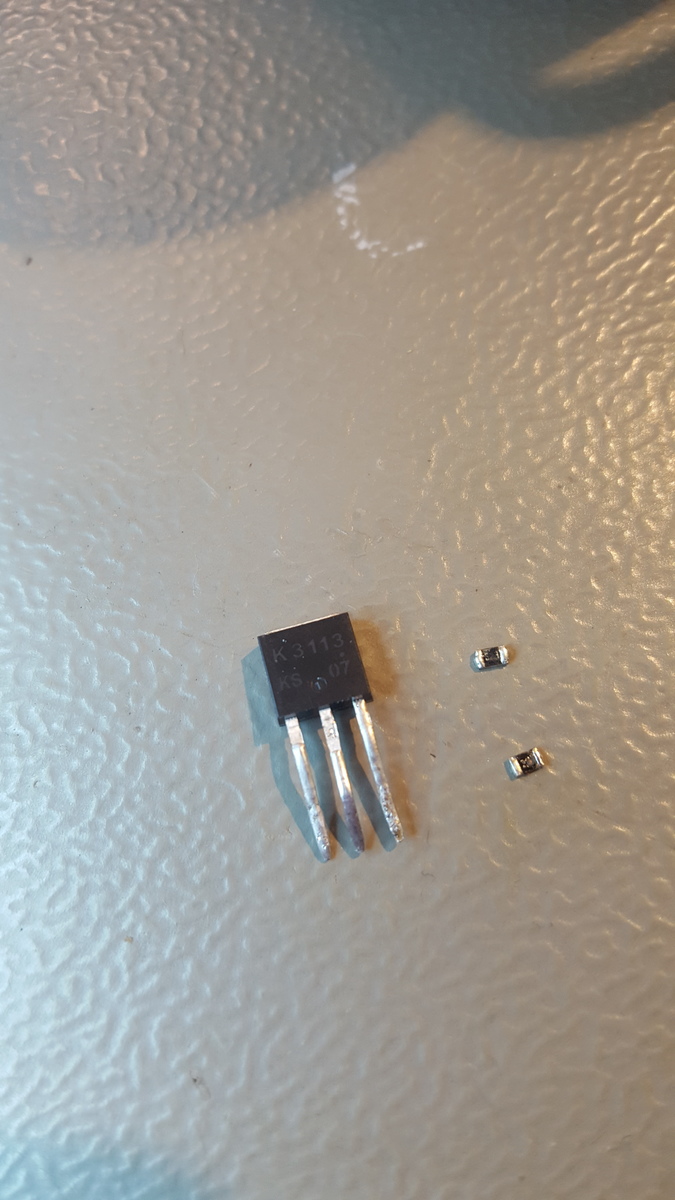

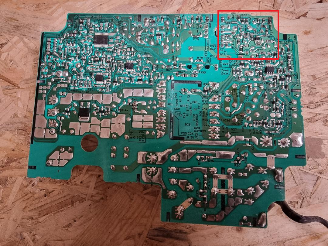

Neulich hat ein Bekannter mir den besagten Lader zur Reparatur
vorbeigebracht mit den Worten: es ist sicher nur eine Kleinigkeit. Also
fix unter die Lupe genommen:

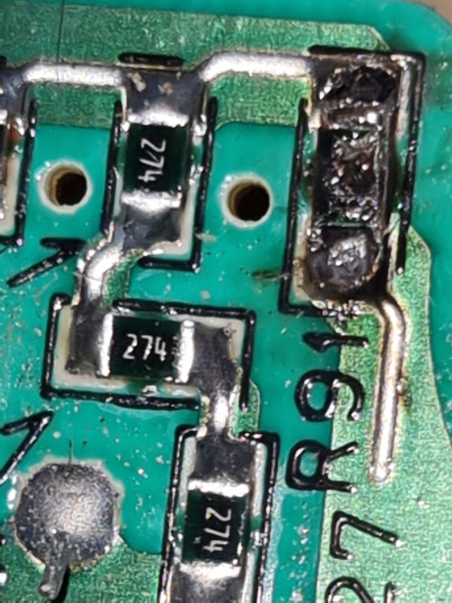

Symptom: Lader macht keinen Mux mehr, Spannung am Neztelko liegt an.
Nach kurzer Fehlersuche vielen zwei verbrannte SMD Widerstände ins Auge.
Beide Teil des Hilfsnetzteiles. Den SteuerFET gemessen, und auch der hat
Durchgang. Bei dem FET handelt es ich um einen 2SK3113, der aber leider
obsolete, und somit auch nirgends mehr erhältlich ist. Also bin ich auf
die Suche nach Ersatztypen gegangen und Siehe da: STD2HNK60Z-1. Der ist
zwar nur bei Mouser erhältlich, aber dafür kommen die Daten dem Original

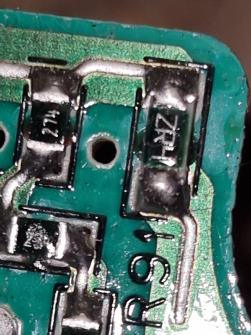

erschreckend nahe. Das passt schon mal. Nächstes Problem: die
Widerstände sind soweit verkohlt, das kein Aufdruck mehr erkennbar ist.
Aber irgendwoher kennen ich das Ladegerät doch... Aha, bei meinem
Akkuschrauber ist das gleiche bei! Also den auch zerlegt und ein Foto
der besagten Stelle geknipst: 2.2Ω und 3.3Ω. Super. Schnell mit in der
Mouser Warenkorb, und hoffen dass bald weitere Bauteile benötigt
werden...
Heute sind die Teile endlich Angekommen, also eingebaut und langsam mit
der Spannung hoch bis... es Lebt wieder! Reparatur erfolgreich! Ich bin
glücklich, Der Bekannte ist Glücklich, und dass ihr auch noch glücklich
sein könnt die getauschten Teile:
Q3: STD2HNK60Z-1, Mousernr: 511-STD2HNK60Z-1
R29: 2.2Ω 0805, Mousernr: 755-ESR10EZPJ2R2
R91: 3.3Ω 0805, Mousernr: 755-ESR10EZPJ3R3
So viel vom einer Seite, vielleicht hilft es dem einen oder anderen.

Ohne den Schaltplan zu kennen, wo sitzen dieser Möppel und warum sind
sie Hops gegangen?
Old-Papa
von Gabriel M. (gabse)
> sie Hops gegangen?
Es Handelt sich dabei um den Schalttransistors des freischwingenden
Sperrwandler für die Hilfsspannung. Wieso er hoch gegangen ist kann ich
dir zwar auch nicht sagen, die restlichen Bauteile waren aber OK, und
das Ganze funktioniert nach dem Austausch auch wider.

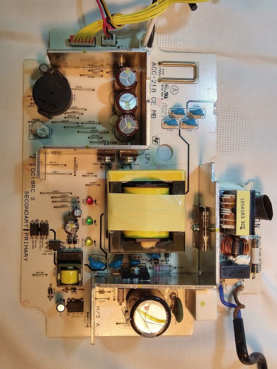

von Horst S. (horst_s673)
habe jetzt das gleiche, ähnliche Problem mit dem DC18RC.
Beim Ladevorgang plötzlich völlige Ruhe im Karton!
Aufgeschraubt. Sichtkontrolle. Si ok. Ladeelko U ok.
Jetzt Vermutung irgendein Schalttrasistor def.
Ich bin von früher. Ich möchte reparieren und nicht wie die
Servicewerkstatt empfiehlt: Entsorgen, Neukaufen, Rep lohnt sich nicht!
Ich glaube, für unsere Welt wäre eine Rep gut!!!
So, gibt es jemanden, der mittlerweile einen Stromlaufplan gefunden hat?
Würde mich über Info freuen.
Danke
LG

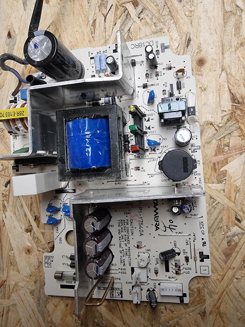

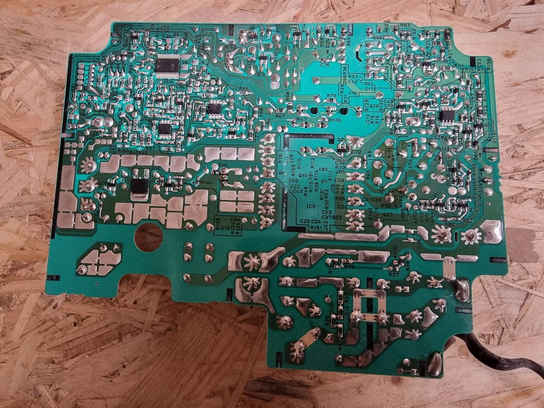

Hey Horst
Ich habe zwar kein DC18RC hier aber vermutlich ist die Platine ähnlich
aufgebaut.
Hast du den besagten FET gemessen, bzw sehen die Widerstände noch ganz
aus?
Ansonsten mach mal ein Foto der Platine (am besten von Ober- und
Unterseite in vernünftiger Qualität)
Schaltplan hab ich keinen, aber viele Probleme lassen sich auch ohne
finden.
LG
Gab.

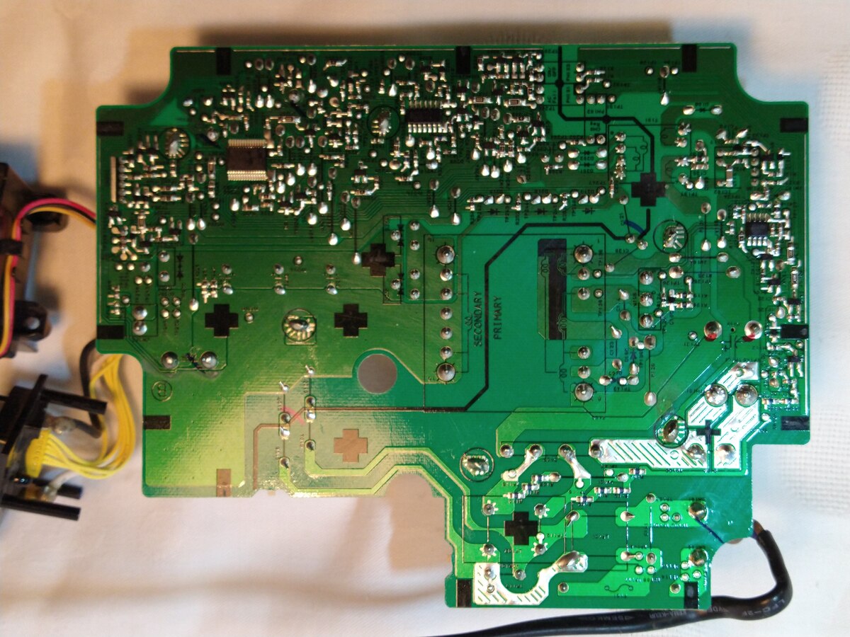

habe mal 2 Bilder gemacht, um den ersten Eindruck zu bekommen. Es
scheint unzählige Platinenvarianten zu geben, zumindest hat meine Suche
in den Tiefen des Netzes das gezeigt. Sichtkontrolle mit Kopflupe hat
nichts gebracht.
Bei Gelegenheit gehe ich mal gezielt das
Halbleiterbauelementedurchmessen an.
Danke erst mal
Horst

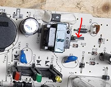

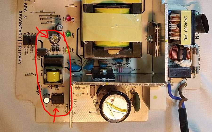

von H. H. (Gast)
Ich hab dir mal das Standbynetzteil markiert. Miss ob am markierten Elko
eine vernünftige Spannung anliegt. Wenn dem nicht so ist, dann ist der
ebenfalls markierte 7-Beiner der Hauptverdächtige.
von Sven (Gast)
Moin, ich habe auch das Problem mit dem Ladegerät.
Habe das Ladegerät als Doppelladegerät, es ist einfach zweimal die
gleiche Platine eingebaut.
Hier ergibt sich auf der einen Seite ~13.6 V am Elko und auf der
defekten Platine 0V.
Gibt es noch eine Möglichkeit den 7-Beiner durchzumessen?
Oder soll ich ihn auf gut Glück direkt tauschen?
Vielen Dank für eure Hilfe
Grüße Sven
von H. H. (Gast)
Welcher der vielen ist es denn eigentlich?
Der kleine Elko gleich neben ihm kann auch die Ursache sein.

von edgar (Gast)
Geehrtes Forum,
betreff Ladegerät Makita DC18RC S ohne Funktion.
Die besagten Elkos sind i.o.; den MIP2K2 getauscht, ophne Funktion.
Der Q106 MOSFET 11N90E ist komplett hochohmig; gibt es einen Ersatztyp
dafür, da Original nicht bestellbar? Vielleicht auch den Schaltplan?
Vielen Dank im Voraus, Grüße edgar

von edgar (Gast)
Guten Morgen H.H. und Danke für die Antwort.
Habe auch ein baugleiches Ladegerät (nicht defekt) bekommen.
Der Q 106 zeigt dabei selbige Werte. Ursache kann dann wohl nur die
Ansteuerung des Q 106 sein. Hat vielleicht jemand einen Schaltplan?
Ein neues Gerät kostet zwar nur 40 €; geht mir aber gegen den Sinn.
Aufgeben ist keine Lösung für mich.
Vielen Dank für im Voraus.
     Hochachtungsvoll  edgar

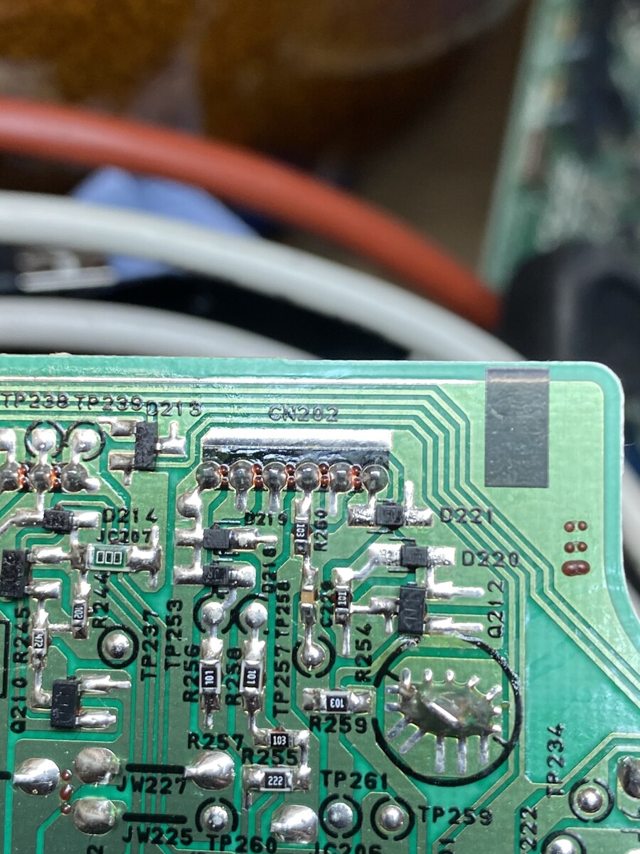

von edgar (Gast)
Bild wie gesagt
IC201 Sieht für mich stark nach Spannungsregler aus. Könnte vom Pinout
her LK112S von ST sein. Löte mal den Kondensator wieder ein und miss die
Spannung über C214 und zwischen GND und Pin1 an IC201.

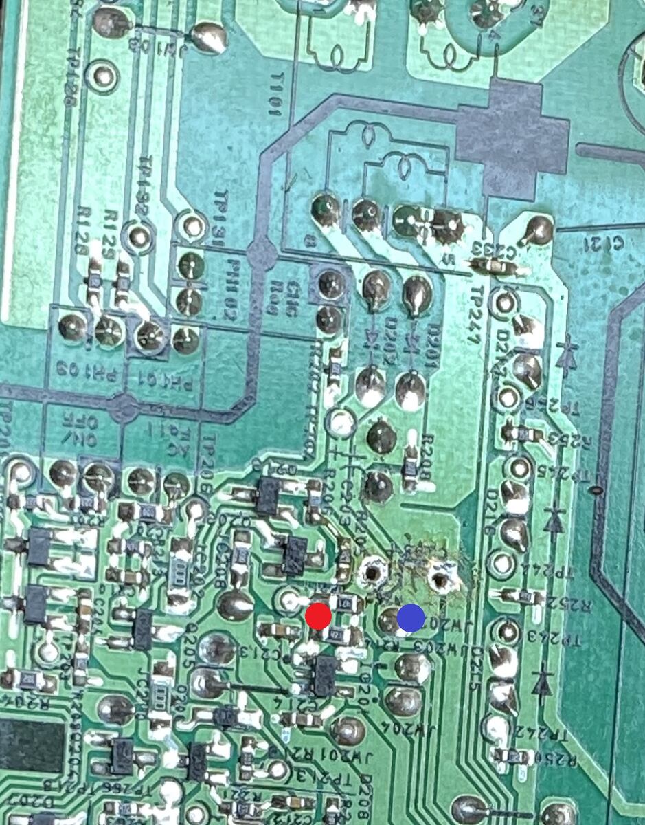

OK der Spannungsregler gibt also keinen Ausgang, oder es gibt einen
Kurzschluss dahinter. Damit bleibt die Spannung am Enable Eingang(hab
dir dazu den Messpunkt eingezeichnet) und der Widerstand über C214 als
Messpunkt. Schaltplan hab ich auch keinen für den Lader.
von edgar (Gast)
Guten Tag Gabriel,
habe mal nach Plan gemessen. Danke schon mal vorab. An Pin 1 (IC 201)
sind die 6,4V DC; Pin 4 (Ausgang) ist nichts. Grüße edgar
von edgar (Gast)
Nachtrag; Habe Jamper abgehängt 1. JW 207 - immer noch niederohmig an
Pin.4 (IC201) dann JW208 - an Pin.4 hochomig. Grüße edgar

von edgar (Gast)
Lieber Daniel Danke,
habe D221 ausgelötet und JW 208 geschlossen. Ohne Last ans Netz und
grüne D216 blinkt. Ein Foto wie gewohnt gemacht, jedoch noch nicht
bereit zum Hochladen. Hochachtungsvolle  Freiheitlichste Grüße edgar
von edgar (Gast)
Bild wie gesagt  Grüße edgar
Auf den Bildern lässt sich nicht wirklich viel erkennen.
D218 hat JR aufgedruckt, also eine BAS20H. Leider sieht der Aufdruck auf
D221 auf dem Foto ganz anders aus. Ich habe aber möglicherweise Zugang
zu einem Baugleichen Lader. Muss mal schauen. Wenn es der identische ist
kann ich ja mal aufmachen und schauen ob man unterm Mikroskop etwas
erkennt.
edgar schrieb:
> Guten Tag Daniel
Daniel?
Hatte heute Zeit nachzuschauen. Der Code auf der Diode ist FU. Habe
etwas gesucht, aber schließlich die DZ2J062M0L von Panasonic gefunden.
6,2V Z-Diode im SOD323 Package mit FU als marking code. Eine 6,2V Zener
Diode macht auch  durchaus Sinn als Überspannungsschutz an dieser
Stelle.
MFG aus dem Norden Italiens

von Joerg K. (derjoerg1972)
Habe auch Problem bin nur Hobbyschrauber.
Wo kann ich das Teil R91 her bekommen?
Will nicht das Ladegerät weg schmeißen.
Ist auch von makita
Ladegerät.

von H. H. (Gast)
2,4 Ohm Widerstand unbekannter Baugröße.
Aber der ist nicht ohne Grund durchgebrannt, da ist noch mehr kaputt.
So jetzt 2 Möglichkeiten:
4 ohm Widerstand
Oder
4 volt Diode
Tippe eher jetzt auf die Diode.!?
Joerg K. schrieb:
> Widerstand scheint mir Logisch
Ziemlich sicher keine Diode, sondern ein Widerstand (wegen Beschriftung
R)
Joerg K. schrieb:
> Eventuell altersmüde gewesen das Teil ? Produktions Fehler?
Passt nicht zum Schadensbild.
Es scheint sich wieder um eine andere Bauart des Laders zu handeln. Mach
mal Fotos von der Ober- und Unterseite der Platine.
Da bei meinem Lader im Anfangsposting ebenfalls R91 defekt war, tippe
ich auf eine ähnliche Schaltung mit ähnlichem Fehlerbild wie bei mir
damals. Wen dem so ist müsste sich irgendwo noch ein zweiter defekter
SMD widerstand und ein defekter Schalttransistor verstecken.

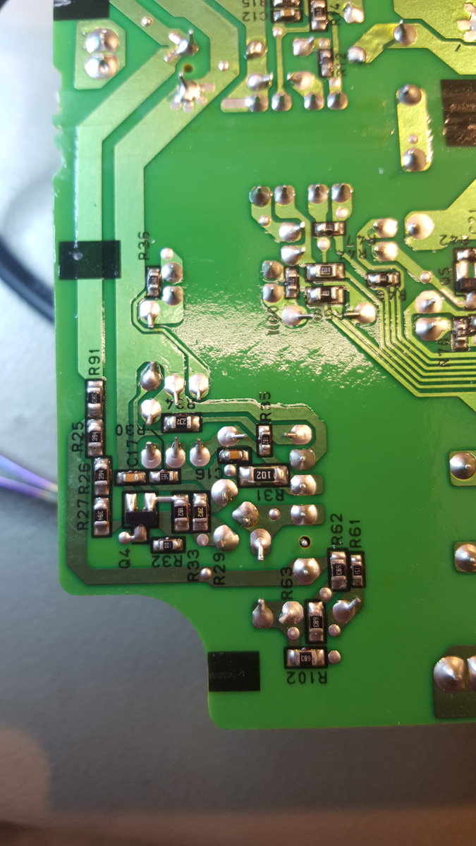

Hier mal Bilder von der Platine vor und Rückseite
von H. H. (Gast)
Prüfe den Schalttransistor des Standbynetzteils.
was für werte müßen anliegen ?
bzw. wie überprüfen ?
Welche Messgeräte hast du?
Eigentlich müsstest du ihn zum Vermessen auslöten.
Im defekten Zustand misst du aber vermutlich auch in der Schaltung
zwischen allen 3 Pins nahe 0Ω (erfahrungsgemäß irgendwo zwischen 1Ω und

@Joerg K.
Um welchen Typ handelt es sich beim Transistor?
Mach noch mal eine Detailaufnahme der im Bild eingezeichneten Stelle.
bitte sehr
da standt mal ZR4 drauf bei R91.
habe das Netzteil nochmal und dort mal nachgesehen
von H. H. (Gast)
Das soll aber 2R4 heißen, eben 2,4 Ohm.
Und ein Bild vom Schalttransistor war nicht dabei.
Joerg K. schrieb:
> bitte sehr
Ok R30, Der 2.2Ω Widerstand der damals bei mir defekt war ist bei dir
noch in Ordnung. Damit bleibt dir eigentlich nur den Transistor und den
Widerstand zu tauschen, und der Lader sollte wieder gehen.
Von mir aus gesehen sollte das 2R4 , also 2,4Ω bedeuten. Auf den
Widerständen sehen alle 7er wie "Z" aus... 2,4 ist noch dazu ein wert
der E24 Reihe. Um alle Zweifel auszumerzen kannst du ja beim "Guten"
messen welchen Wert der Widerstand hat.

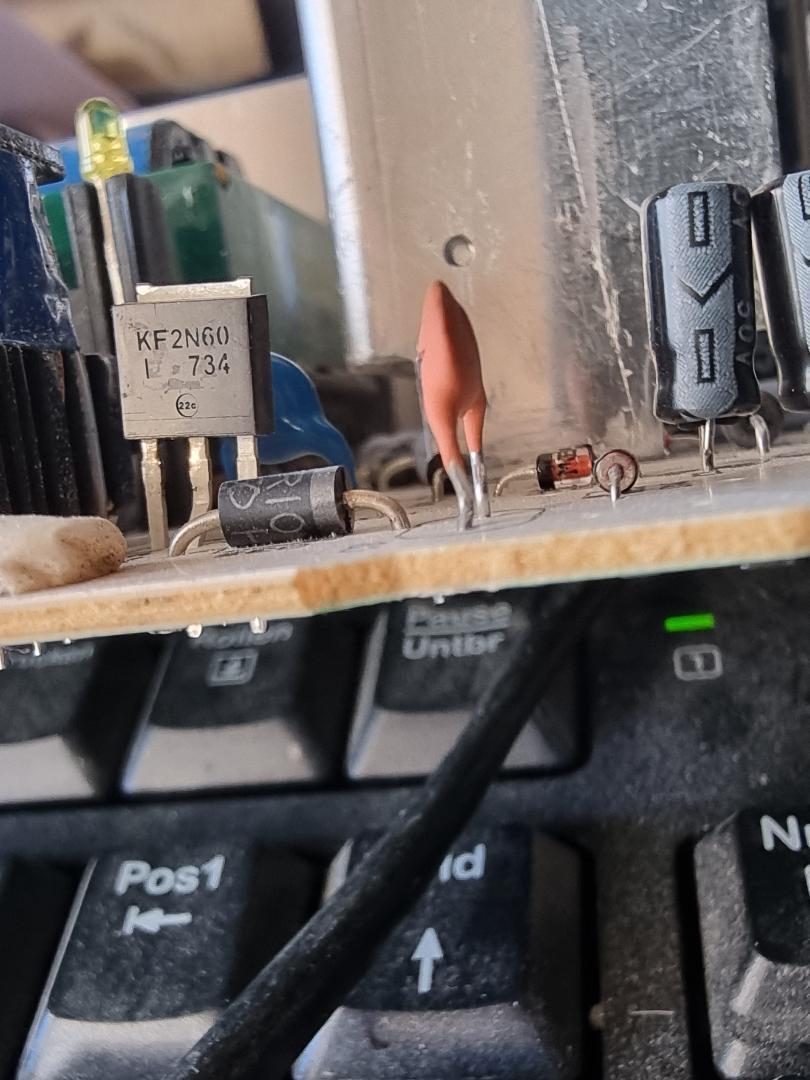

Ich meinte eigentlich was auf dem Transistor steht. Ich vermute mal
blind K3113.
ist schwer gewesen jetzt aber
das ist vom Heilen
von H. H. (Gast)
Hmmm, I-PAK. Da würde ein TO-220 auch rein passen?
Dann käme SPP02N60C3 in Frage.
Edit: doch noch was passenderes gefunden:
http://www.kessler-electronic.de/Halbleiter/Transistoren/I/IRFU/IRFUC20_i525_7622_0.htm

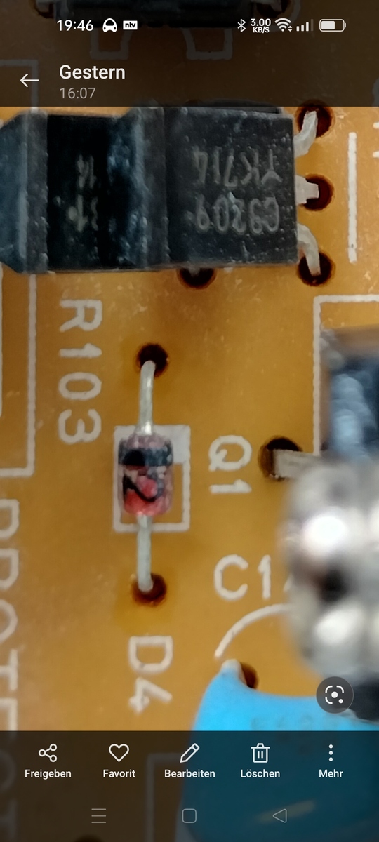

von Thomas D. (monette999)
Hallo Team,
wer kann mir sagen was das für eine Diode ist.
Ist das eine klassische Diode. Mich wundert die Kennzeichnung
