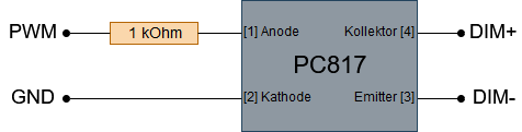

Hallo ich habe hier einen 220V EC ventialtor der in seinem schaltkasten einen Poti zum dimmen besitzt. https://www.systemair.com/de/Deutschland/Products/ventilatoren--zubehor/rohrventilatoren/ec-rohrventilatoren/k-ec/k-200ec-rohrvent.-metall/ ich möchte diesen nun via Arduino PWM und Optokoppler in seiner Drehzahl dimmen als Optokoppler verwende ich einen SFH610A https://produktinfo.conrad.com/datenblaetter/150000-174999/154085-da-01-en-OPTOCOUPLER_SFH610A_1_VIS.pdf ich muss nun den Wiederstand berechnen den ich zw. PWM und anode einbauen muss. Kann mir hier jemand helfen? Grüße Jürgen

Im Dabla steht nichts von PWM, nur was von 0-10V! Ich denke die hätten das dazugeschrieben, wenn es diese Möglichkeit gäbe(*). Wieviele Stufen wirst du brauchen, 8,16,32...? Bau doch einen simplen ADC auf (wenn nicht eh schon vorhanden)!? *)PS: Mal beim Hersteller anrufen, um sicher zu gehen!?

Teo D. schrieb: > Im Dabla steht nichts von PWM, nur was von 0-10V! Und eben dort kann man auch ein PWM Signal anlegen, so wie es im Datenblatt steht. Vorwiderstand für die LED des Kopplers bei 5V: 1kOhm. Pullup/down nach 10V/GND auf der Ausgangsseite: 10kOhm.
hinz schrieb: > Vorwiderstand für die LED des Kopplers bei 5V: 1kOhm. Upps, das ist aber sehr knapp. Der PC817 kann ruhig ein wenig mehr Strom (bis z.B. 20mA) bekommen. Ich bin da eher bei 330 Ohm, damit dann rund 10mA fliessen.

Matthias S. schrieb: > hinz schrieb: >> Vorwiderstand für die LED des Kopplers bei 5V: 1kOhm. > > Upps, das ist aber sehr knapp. Der PC817 kann ruhig ein wenig mehr Strom > (bis z.B. 20mA) bekommen. Ich bin da eher bei 330 Ohm, damit dann rund > 10mA fliessen. Es müssen ja Empfängerseitig nur 1mA fließen.
hinz schrieb: > Es müssen ja Empfängerseitig nur 1mA fließen. ich verwende hier leider nicht den PC817 sondern einen SFH610A ich hoffe nur das der Optokoppler nicht falsch ist

Jürgen schrieb: > hinz schrieb: >> Es müssen ja Empfängerseitig nur 1mA fließen. > > ich verwende hier leider nicht den PC817 sondern einen SFH610A Den gibts in mindestens fünf Versionen mit unterschiedlichem CTR. > ich hoffe nur das der Optokoppler nicht falsch ist Kann man problemlos nehmen.
hinz schrieb: > Es müssen ja Empfängerseitig nur 1mA fließen. Eingangsimpedanz des PWM/0-10V-Eingangs des Lüfters sehe ich zwar nirgends aufgelistet, aber: Auszug aus den Daten des Lüfters: Terminal Kabel Beschreibung 1 Weiß Steuerausgang, Isink max 10mA 2 Blau GND 3 Gelb Steuereingang 0-10 VDC/PWM 4 Rot Ausgang 10 VDC max 1.1 mA Irgendwo in der Anleitung wird auch ein 10kOhm Poti verwendet (@10V -> 1mA). Sprich am Ausgang des Optopkopplers werden >=1mA benötigt.
Bearbeitet durch User
Timo N. schrieb: > Eingangsimpedanz des PWM/0-10V-Eingangs des Lüfters sehe ich zwar > nirgends aufgelistet, 100kOhm, und das steht im Datenblatt.

hinz schrieb: > Timo N. schrieb: >> Eingangsimpedanz des PWM/0-10V-Eingangs des Lüfters sehe ich zwar >> nirgends aufgelistet, > > 100kOhm, und das steht im Datenblatt. Das habe ich zwar auch gefunden, war aber glaube ich auf einen anderen Typ von Lüfter bezogen. Damit würde man aber dann auch nicht auf 1mA kommen.
Timo N. schrieb: > hinz schrieb: >> Timo N. schrieb: >>> Eingangsimpedanz des PWM/0-10V-Eingangs des Lüfters sehe ich zwar >>> nirgends aufgelistet, >> >> 100kOhm, und das steht im Datenblatt. > > Das habe ich zwar auch gefunden, war aber glaube ich auf einen anderen > Typ von Lüfter bezogen. Ist beim Lüfter des TE nicht anders. > Damit würde man aber dann auch nicht auf 1mA > kommen. Mit den empfohlenen 10kOhm Pullup/down schon.
