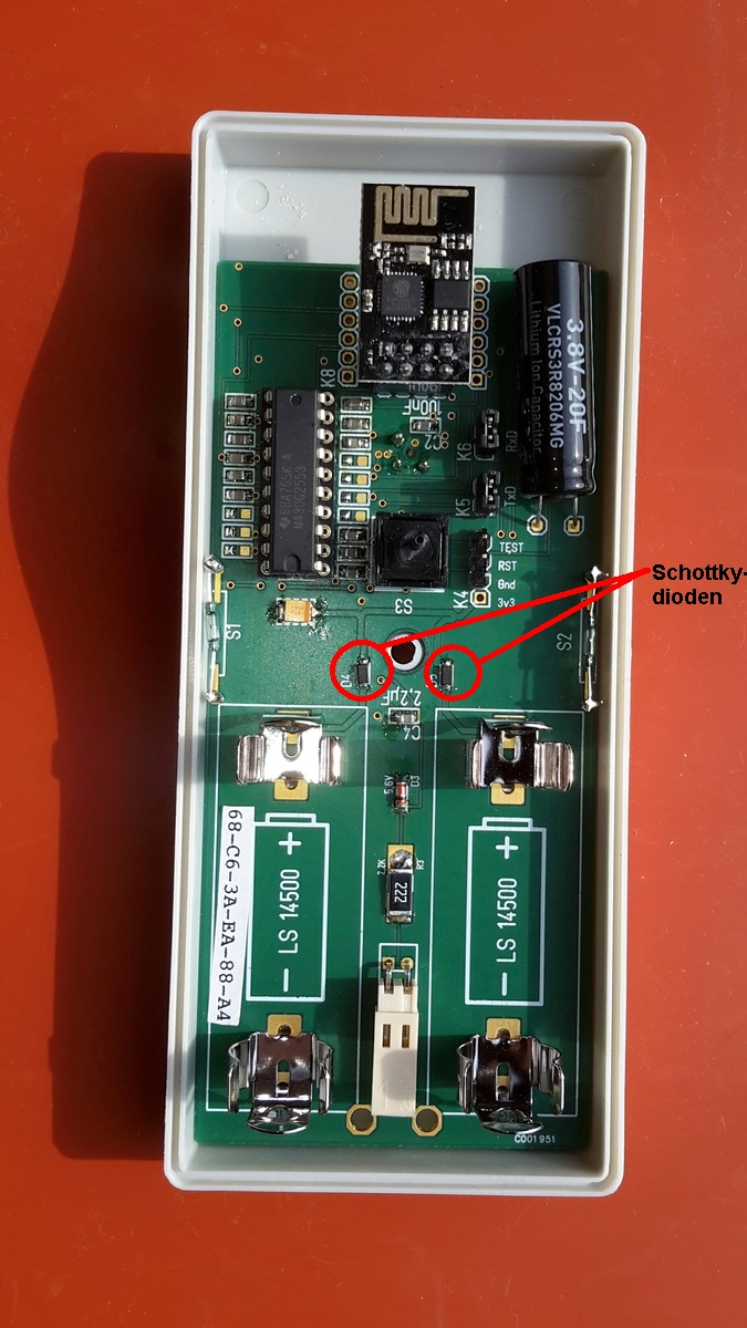

Jörg R. schrieb: > Diode, evtl reicht dann eine Schottky. Wie gesagt geht der Akku runter > bis unter 3V. Ich verwende zwei Lithiumbatterien parallel mit Schottkydioden entkoppelt. Funktioniert bestens. Ich 5 Geräte seit März in Betrieb.

Jörg R. schrieb: > Mit diesen Batterien (vermutlich Lithium-Thionyl-Chlorid Technologie, > Li-SOCI2) hast Du aber sehr stabile Spannungsverhältnisse. 3,6V absolut > stabil bis zum Ende der Kapazität. Dann knicken sie nahezu schlagartig > ein Der Nachteil von Li-Batterien LS14500 ist, dass sie bei stoßweisen Betrieb einknicken. Daher musste ich Li-CAP 20F einbauen. Der Vorteil ist, dass der Strom jetzt stark geglättet ist, was die Lebensdauer der Lithumbatterie erheblich erhöht. Beim nächsten Redesign muss ich noch einen Jumper zur Abtrennung der Li-CAPs für die Lagerung vorsehen. Bei einer Lösung mit Li-Akkus ist ein Tiefentladungsschutz dringend vorzusehen, sofern er nicht in den Zellen selbst vorgesehen ist. Zum 4,1V Problem: vielleicht reicht es die Akkus nicht zum Anschlag aufzuladen. Die letzten 10% bringen nicht viel und schonen bei Nichtausnutzung die Akkus.
