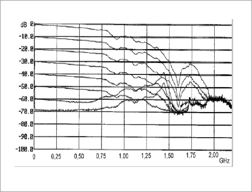

Ein BNC-T ist immer eine Stoßstelle, die man besser vermeidet. Ich würde erst den Aufbau ohne Dämpfungsglied und dann mit ihm messen. Vor Jahren habe ich einen Stufenabschwächer mit dem R&S FSBS mit Trackinggenerator ausgemessen. Den Hersteller gibt es anscheinend noch: http://www.waveline-inc.com/ aber das Teil ist nicht mehr zu finden. Mit dem Frequenzgang ist das kein Wunder. Ich habe keine Spezifikation, Anschlüsse sind BNC-Buchsen.

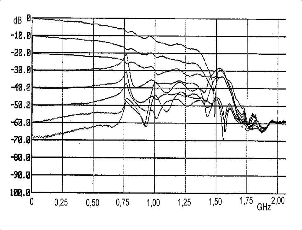

Hier noch ein Foto des Abschwächers. Das Typenschild sitzt eigentlich seitlich. Ich hatte damals noch einen weiteren Abschwächer gewobbelt, der sah etwas besser aus, bis knapp 1GHz noch brauchbar. Jedenfalls Augen auf beim Abschwächerkauf.

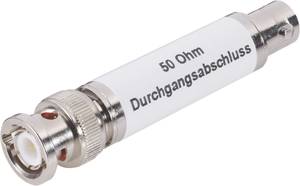

Christoph db1uq K. schrieb: > Ein BNC-T ist immer eine Stoßstelle, die man besser vermeidet. Besser ist es einen BNC 50 Ohm Durchgangsabschluß am Oszilloskop zu verwenden, falls dieses 50 Ohm nicht unterstützt. https://www.conrad.at/de/search.html?search=100463&category=%1Ft08%1Fc37381 Der Teil ist zwar nicht billig, aber man kann sogar Leitungslängen durch die Reflexion messen (Laufzeit zum offen Ende und wieder zurück)

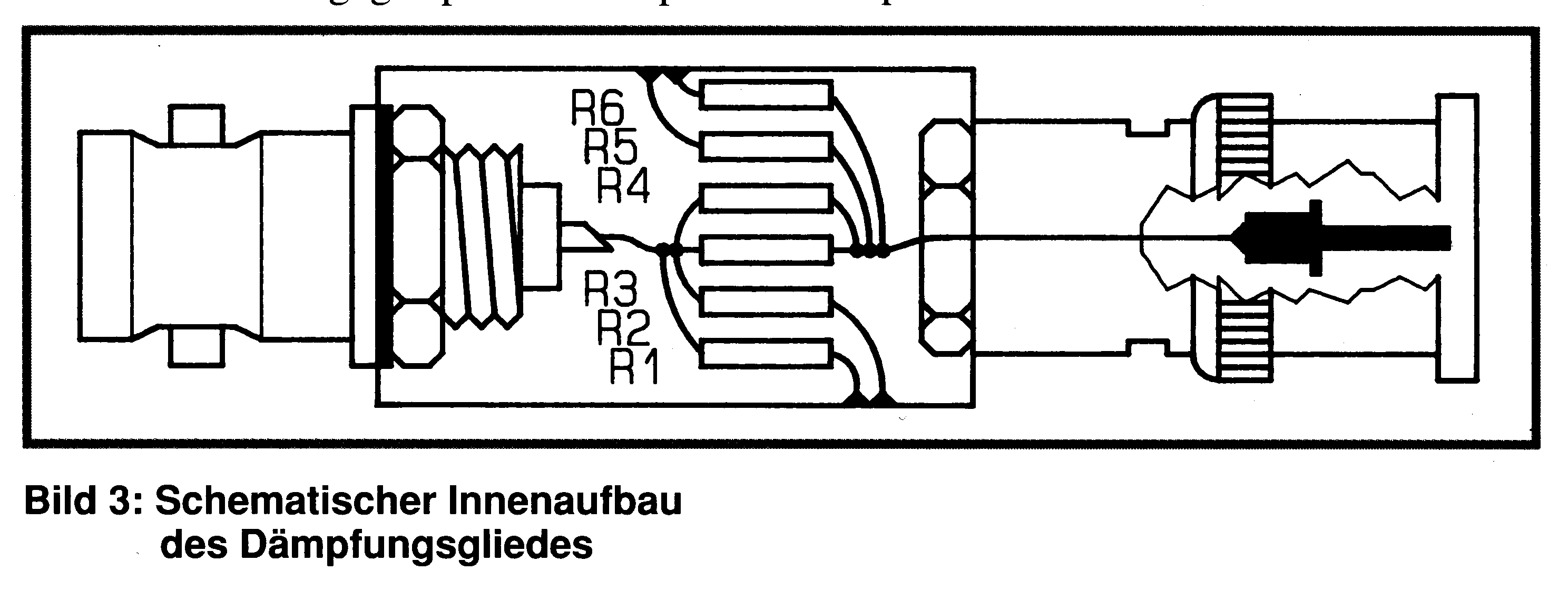

Das ELV-Heft habe ich hier, es gibt keine Fotos vom Inneren. Das hier ist die einzige Aufbauzeichnung. Dazu eine Tabelle der Widerstandswerte für unterschiedliche Dämpfungswerte. Mit der Faustformel "Ein Millimeter gleich ein Nanohenry" ist das dünne Anschlußdrähtchen im Stecker schon eine Längsinduktivität. Als Innenleiter eines Koaxkabels betrachtet dürfte dessen Impedanz über 100 Ohm liegen. Mit SMD-Widerständen kann man das heute besser machen.
Christoph db1uq K. schrieb: > Mit der Faustformel "Ein Millimeter gleich ein Nanohenry" ist das dünne > Anschlußdrähtchen im Stecker schon eine Längsinduktivität. Als > Innenleiter eines Koaxkabels betrachtet dürfte dessen Impedanz über 100 > Ohm liegen. Hinzu kommt noch das handelsübliche bedrahtete Widerstände ihren Widerstandsbelag in Form eines Wendels aufgetragen ist. Das sind nochmal zusätzliche Induktivitäten. Christoph db1uq K. schrieb: > Mit SMD-Widerständen kann man das heute besser machen. Vor etlichen Jahren gab es mal eine Bauanleitung in den UKW Berichten, wie man Dämpfungsglieder in SMD so aufbaut, das sie einen bestmöglich linearen Frequenzgang haben. Es erfordert allerdings Zugang zu einer Drehbank. Ralph Berres

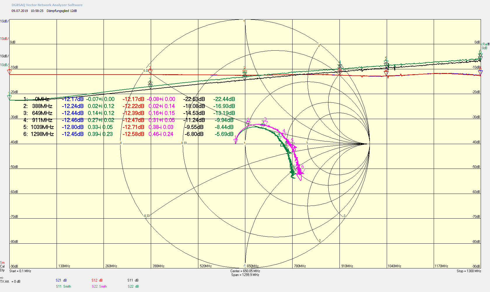

Hallo Wolfgang S. und Forum, Damit das Gestochere im Nebel etwas weniger wird, habe ich meine Widerstände aus dem ELV-Bausatz von damals (ich hatte noch ein paar) auf eine SMD Platine mit SMA-Anschlüssen verfrachtet und einmal mit dem VNWA vermessen.(Bilder) Die SMA-Buchsen habe ich heraus kalibriert da sie ja nicht kompatibel mit den BNC-Buchsen wären. Der Frequenzgang ergibt sich also rein aus den Widerständen des ELV-Paketes. Da ich nicht mehr alle Werte von damals hatte ist eben ein 12dB Dämpfungsglied draus geworden (in der Nähe von 10dB) S21 ist die Durchgangsdämpfung S11 ist der Einrangsreflektionsfaktor, S12 und S22 sind die Werte von der anderen Portseite her. §00MHz wären aus meiner Sicher eher die Grenze. Viele Grüße EMU
