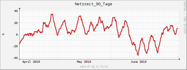

von Martin H. (horo)
Der Verlauf über die letzten 3 Monate zeigt keine großen
Auffälligkeiten, max ± 40 s Abweichung, im Januar hat die Netzzeit mal
kurzzeitig 80 s hinterhergehinkt.

von Reinhard S. (rezz)
Da frag ich mich als Laie aber, warum diese Zick-Zack-Bewegung. Ich
hätte jetzt eher mit was flacherem/runderem gerechnet.
