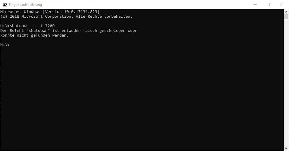

Hallo, seit kurzem funktioniert der Befehl: shutdown -s -t 7200 in meiner Kommandozeile unter Win10 Pro nicht mehr. Auch nur: shutdown wird nicht als Befehl erkannt/kann nicht gefunden werden. Im Anhang ist ein Bild auf den die Fehlermeldung nochmal genauer betrachtet werden kann. Wenn ihr wisst wie diese Fehlermeldung zustande kommt und wie man sie entfernt, schreibt mir bitte. Alternativen zum zeitgesteuerten Abschalten des PCs bitte auch gerne. Vielen Dank

ok, muss die Kommandozeile einfach per Administrator starten, dann funktioniert es wieder :D Kann mir jemand erklären warum das so ist? mfG Koala
Z.B. Max Z. schrieb: > muss die Kommandozeile einfach per Administrator starten, dann > funktioniert es wieder Es ist keineswegs selbstverständlich, dass jeder einen Computer herunterfahren kann, unter Unix ist das schon immer normal dass man dazu auch das Recht braucht. Die Frage ist wie es dazu gekommen ist, dazu gibt es viele Möglichkeiten. Z.B. könntest du versehentlich bei den Eigenschaften der shutdown.exe "Als Administrator ausführen" angeklickt haben. Gruppenrichtlinien kämen auch in Frage, aber das ist ein weites Feld. Georg
georg schrieb: > Es ist keineswegs selbstverständlich, dass jeder einen Computer > herunterfahren kann, unter Unix ist das schon immer normal dass man dazu > auch das Recht braucht. Das ist aber nicht die Erklärung des Phänomens. shutdown.exe darf auch ein User ohne irgendwelche Rechte aufrufen, aber es gibt dann halt entsprechende Fehlermeldungen. Daß die Datei "nicht gefunden" wird, hat eine andere Ursache. Das ist höchstwahrscheinlich ein vergurkter Pfad (in der Konsole einfach "set path" eingeben und das Ergebnis angucken). Auf 64-Bit-Systemen gibt es zwei Instanzen von shutdown.exe, die 64-Bit-Version im Verzeichnis %systemroot%\system32 und die 32-Bit-Version im Verzeichnis %systemroot%\syswow64. Im Pfad (%path%) steht syswow64 nicht drin, je nachdem, ob der den Pfad auswertende Prozess ein 32- oder 64-Bit-Prozess ist, wird "system32" transparent durch "syswow64" ersetzt. D.h. ein 32-Bit-Prozess ruft mit "shutdown.exe" die in %systemroot%\syswow64 gespeicherte Variante auf, ein 64-Bit-Prozess ruft hingegen die in %systemroot%\system32 gespeicherte Variante auf.

Was soll ich also machen, damit ich den Befehl shutdown auch ohne Aufruf der Kommandozeile als Administrator ausführen kann?
Herausfinden, was kaputt ist. a) Sind beide Varianten von shutdown.exe vorhanden? b) Was ergibt "set path" in den beiden unterschiedlichen Fällen (normaler Konsolenaufruf / Administrator-Konsolenaufruf)?
Rufus Τ. F. schrieb: > "set path" Das 'set' kann man in dem Fall weglassen, Windows kennt auch direkt das Kommando "path".
Rufus Τ. F. schrieb: > Was ergibt "set path" in den beiden unterschiedlichen Fällen > (normaler Konsolenaufruf / Administrator-Konsolenaufruf)? Bei mir in beiden Fällen das gleiche: C:\WINDOWS\system32;C:\WINDOWS;C:\WINDOWS\System32\Wbem;C:\WINDOWS\Syste m32\WindowsPowerShell\v1.0\ (spezielle Programmpfade weggelassen) Beim TO müsste da ein Unterschied sein. Georg

Jens M. schrieb: > Dort kann man den Path für die Windows-Seite sehen Das ist zwar schön, aber interessanter ist hier eher der Pfad, der in den beiden unterschiedlichen Konsolensitzungen aktiv ist. Und den kann man sich mit "set path" bzw. "path" in der Konsole anzeigen lassen. Das Environment unterscheidet sich zwischen 32- und 64-Bit-Prozessen. Das kann man leicht herausfinden, indem man in einer frisch gestarteten Konsole mal mit "set" alle Umgebungsvariablen auflisten lässt und dann explizit eine 32-Bit-Konsole startet und in der wieder alle Umgebungsvariablen auflisten lässt. Das explizite Starten einer 32-Bit-Konsole geht mit dem Aufruf von %systemroot%\syswow64\cmd.exe Unterschiedliche Zeilen (auf meinem System) x64
