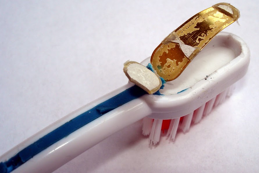

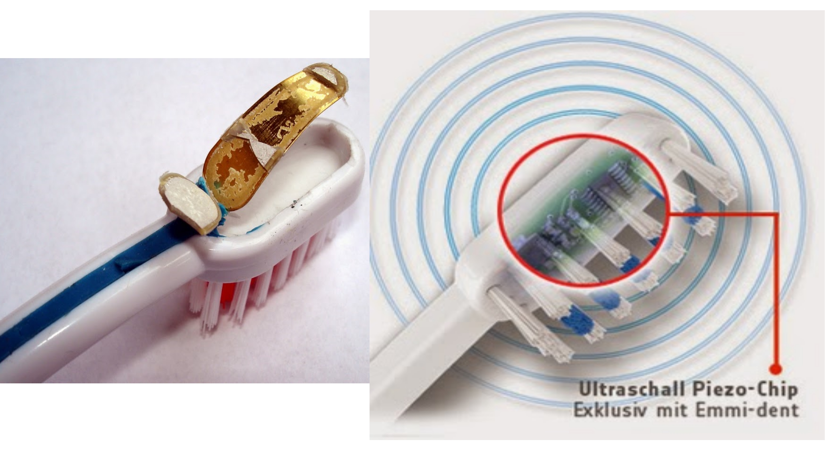

Also ich bin schon bisschen geschokt vom innenleben und die Werbung
verspricht HIGH-TECH ;) Sieher Artikel Bild vom Innenleben der Bürste!
Der Shaltkreis für eine 0815 Billig ansprechnug des Ultraschall Piezzo
Elements mag ja stimmen, laut Kriktiker abewr fehlt da der abgestimmte
Schwingkreis und ein Deflector und eine saubere schaltung.

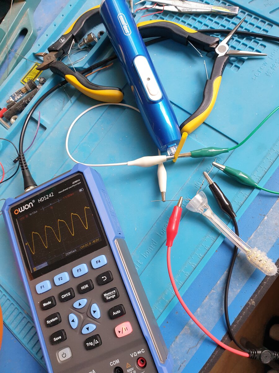

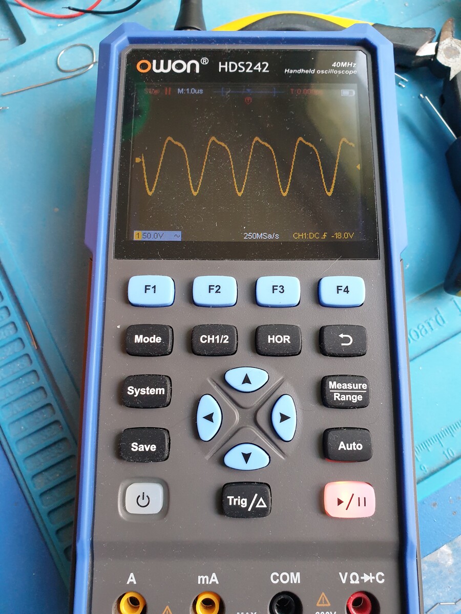

Wie misst man den Ultraschall? gibt ja so dolle Ultraschall mess aps..
taugen die was? mein Oszilloskop mini DSO DS211 kann wohl nicht so hgohe
Frequenzen messen? jedenfalls wollte ich das Signal anschauen was an den
2 Kontakten rauskommt nach der spule zur bürste hinauf zum Piezzo
Element.. der Spuckt gar kein schönes Rechteksignal oder so raus..
wirwar signal kurve...

Ist doch völlig egal. Oder wird der Dreck nur von einem glasklaren
Sinus-Signal hervorgelockt?

Wahrscheinlich haste das scope gegrillt, für nen Piezo brauchts ein paar
Hundert Volt:
https://www.piezomechanik.com/fileadmin/filestorage/Kataloge/de/Piezomechanik_Katalog_D_2010-05-05_web.pdf

Das ein Signal nicht deinen eigenen Qualitätsansprüchen genügt? Wer sagt
überhaupt, dass dort ein "Rechtecksignal" anliegen soll. Kannst du
überhaupt messen!!!???

klar wird gelogen.. wo ist der IC im Bürsten kopf mit der ganzen smd
schaltung? Warum schneidet das èrodukt als schlechtestes ab? wen es das

offenbar hat mein mini Oszi es überlebt er zeigte schon manchmal 60v
oder so was an... dachte gibt auch 5 volt schaltungen.. die laufen mit
0.2w laut hersteller als kein harte schall .. nur ultraschall.. das muss
man differenzieren.
> schaltung?
Auf dem Werbebild ist die IC Schaltung im Bürstenkopf auf der Seite der
Platine von der kein Foto gemacht wurde. Also zeig mal die andere Seite.

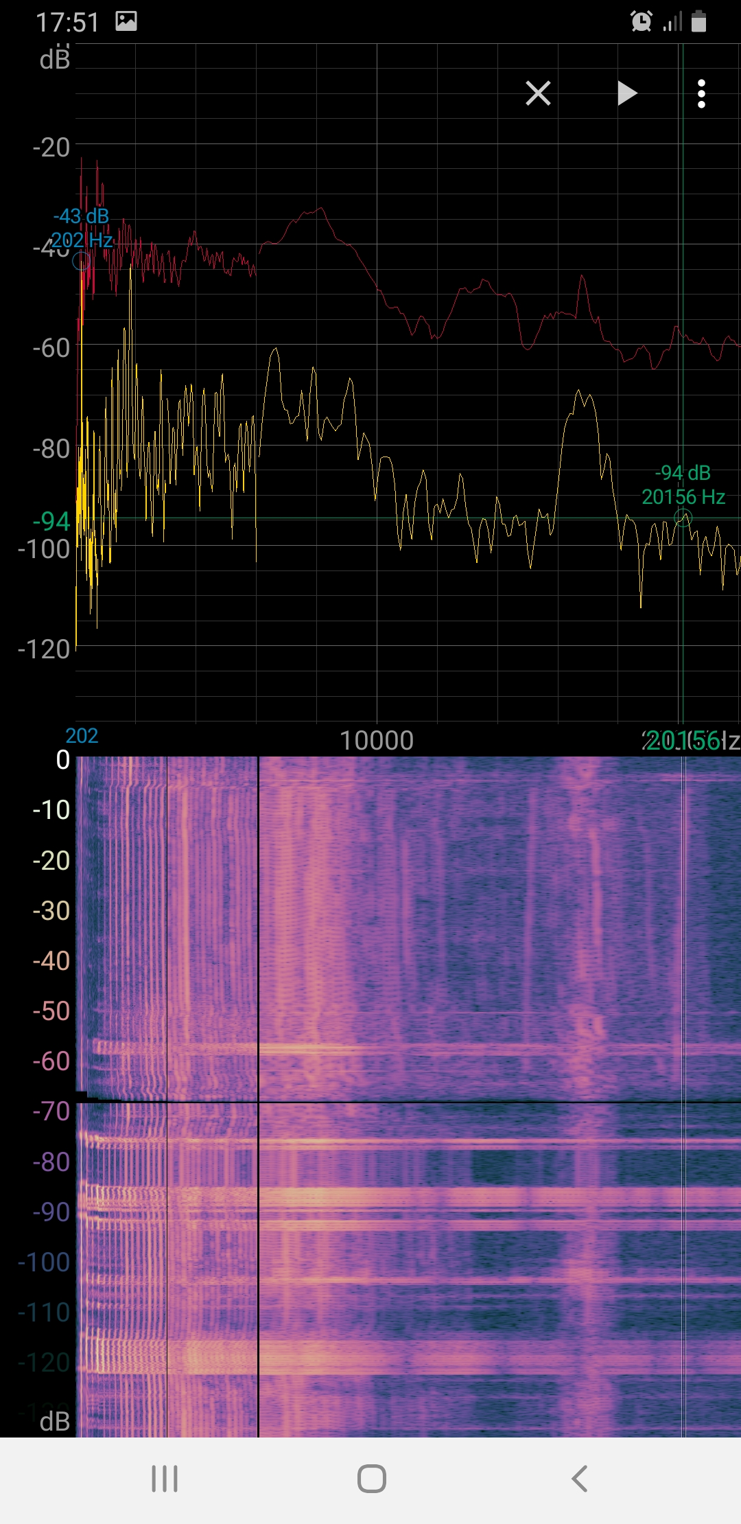

Einmal ohne und mit bürstenaufsatz. offenbar generiert der Motor der
Mitläuft schon alleine ultraschall.. keine messbaren unterschiede
bemerkt.. natürlich war das keine TüV Prüfung oder so. aber da kommt was
raus. intressant währe... auch ohne den Vibrator Motor. und ob die
normalen Zahnbürsten nicht auch zum teilweise ultraschall generieren
durch den Motor, der wird halt nur schwach über den bürstenkopf
geleitet. das metallplättchen ist wohl eher nur ein sender der
weiterleitet. vom Hersteller fehlen ja solche Diagramme oder Beweise...
Also ich weiss nun nicht ob das nur Illusion ist oder auch wirkt.
Ich dachte es wirkt bei Entzündung,  ob es nur die durch vibrationen wie
eine massage wirkte?  oder meine Teebaummundspühlung.. hmm. die
Vibrationen sind extrem.. 2min in einer hand und sie schläft ein.. wie
bei motorsägen.

Zwick den Draht ab, damit der Motor nicht mehr läuft. Und miss nochmal
ob Ultraschall vorhanden ist. Je mehr Forschung betrieben wird, desto
besser wird das für uns alle sein.

von Korax K. (korax)
Sven D. schrieb:
>> schaltung?
Da gibt es keine Schaltung. Dort ist nur die Piezoscheibe. Geht an diese
ein Kabel? Sieht so aus: K1/K2. Das reicht doch schon für's Marketing.
von Atmega8 A. (atmega8) Benutzerseite
Da sind scheinbar sogar zwei Piezo-Elemente im Bürstenkopf eingebaut.
Warum macht man so etwas?
Ein amerikanischer Soldat hatte mal seine Füße in das Wasserbad
reingehalten in dem die Waffen in so einem Ultraschallbad gereinigt
werden ... kurz darauf hat er seine Füße wieder da raus genommen, hat
sich aufstellen wollen und ist umgeknickt.
Dieses Ultraschall-Zeug lässt das weiche Gewebe in Ruhe, zerstört aber
feste Strukturen wie Knochen ... oder Zähne.
Die angeblich bessere Reinigung liegt eher in der Euphorie des Anwenders
bei der Nutzung dieser Zahnbüste. Durch den Gedanken, dann man sich mit
der Bürste etwas gutes tut, reinigt man seine Zähne einfach länger und
gründlicher. Das ist nur ein Placebo.

Dies veranlasste uns, einige Messungen an der Zahnbürste vorzunehmen.
Das Generieren eines Ultraschalls ist bei dieser Konfiguration
(Elektronik  Schallgeber  Bürste) unmöglich und konnte in unserem
Labor nicht nachgewiesen werden.
Im folgenden Bild sehen Sie die Messanordnung zur Darstellung der
Energiezufuhr zum Piezo-Element.
Messung am Piezo-Schallgeber.  Mit zwei feinen Drähten wird das Signal
aus der Bürste geführt.
Eine Ultraschall-Uebertragung vom Piezo auf die Bürste ist bei 4 mm
Plastik sowie einem Luftspalt zw. Piezo und Plastik praktisch unmöglich.
Bei dem hier gezeigten Signal wird sich kein Piezo – Geber in Schwingung
versetzen lassen.  Schon gar nicht in eine Schwingung in der Höhe wie
Emmi Ultrasonic GmbH es im Prospect angibt.
Hier ist die Messprobe vertauscht (Messspitze zu Abschirmung). Die
Signalhöhe liegt bei 0.45 V und 400 kHz. Auch hier ist es unmöglich
einen Ultraschall mit reinigender Wirkung über
Piezo – 4 mm Plastik – Luftspalt – Borsten – Zahnpasta zu erzeugen.

Nein, diese Technologie kann gar nicht funktionieren.
Dieses kleine Piezo-Element hat einfach nicht genügend Kraft um auch nur
irgend etwas ausrichten zu können und selbst wenn es kräftig wäre, so
ist es nicht besonders intelligent es in dem Plastik der Zahnbürste zu
vergießen, denn der Effekt wäre dann selbst unter den idealen
angenommenen Bedingungen genau null.
Wenn manch einer der Meinung ist dass es funktioniert, dann liegt das im
allgemeinen daran, dass er dieses Produkt mit Begeisterung gekauft hat,
den Versprechen glauben möchte und sich jetzt öfters oder auch länger
die Zähne putzt.
Die Technik an sich kann aber gar nicht funktionieren! Es ist unmöglich
dass diese Zahnbürste einen besseren Effekt hat als eine Standard 1€
Zahnbürste aus dem Supermarkt.
Allein dieser kleine Vibrationsmotor ist schon reine Verarschung. Der
sorgt nur dafür dass der Nutzer der Meinung ist dass dort richtig etwas
passiert ... und es vibriert ja auch so schön, nicht wahr?
Auch die Beschreibung auf deren Webseite ist der Blanke Dumm-Fang. Da
sitzt jemand der offensichtlich kein Ingenieur ist und irgend ein
billiges Plastikspielzeug in China zusammen bauen lassen hat. Dieses
Unternehmen macht Gewinn aus der Verarschung der Konsumenten. Dieses
Unternehmen lügt die Leute an. Das ganze Produkt ist Betrug, mehr nicht.

Sorry, nein. Wenn die einzelnen Fastern frei schwingen könnten, dann
würde dieser Piezo diese nicht ein mal zum schwingen anregen können,
einfach weil er im dicken Plastik vergossen ist.
Da passiert einfach gar nichts.
Dieser Unwuchtmotor im Handteil trägt mehr zu irgend welchen
Schwingungen bei als dieses Piezzo-Element.
Es ist wirklich Kunden-Verars*hung. Schicke es zurück, hol dir dein Geld

von Mike J. (linuxmint_user)
Robert F. schrieb:
> Dient der Vibrator lediglich unserem Kopf?
> Legt sich dieser Ultraschall auf die Vibration und ist erst dadurch
> effektiv?
Da gibt es nichts was auch nur irgend wie wirken könnte.
> Die Bürsten sind zumindest Bürsten, die spezielle Bürstaufgaben
> übernehmen könnten.
Ja, damit kann man sich auch die Zähne bürsten.
> Wenn das tatsächlich ein Fake ist, wozu dann die Klangbürsten?
Damit der Kunde glaubt dass da echt etwas passiert.
> Dann würden nichts-bewirkende Drähte/Kontakte im Bürstenkopf attraktiver
> gestaltet werden können, um die Verkäufe noch etwas zu erhöhen.
Dieses Piezo-Element dort würde auch nichts bewirken wenn sie es mit
einer sehr hohen Spannung ansteuern würden. Es liegt da im dicken
Plastik verschweißt und da kann sich einfach nichts bewegen.
Wenn du da etwas hörst, dann ist das der Vibrationsmotor.
Der Piezo ist quasi ein eingemauerter Lautsprecher, da passiert wirklich
gar nichts. Nett gesagt ist das ist billigster Müll.

Die Messung ist nun vollendet.
Da der Bürstenkopf über seine beiden Kontakte mit der Emmi verbunden
sein muss, damit die Emmi durchgängig ein Ultraschallsignal abgibt, habe
ich die Kontakte mit Drähten und Krokoklemmen freiliegend zur Emmi
verlängert. Dadurch konnte ich das Oszi direkt mit anklemmen.
Bilder sind hoffentlich mit dabei.
Sehe ich es richtig, dass das tatsächliche elektrische Signal ca. 400
KHz beträgt?
Mit Mikrofonkapseln und Lautsprechern kam ich jetzt nicht so positiv
voran, was aber an meinem Erfahrungsmangel liegt.
von Thomas R. (thomasr)
Im Radio höre ich bei meiner Emmi Zahnbürste einen an- und
abschwellenden Ton bei 800kHz. Ich habe aber nur die einfache Emmi mit
nur einem US Wandler. Möglicherweise sind die 1,6 MHz für die
Edelausführung mit zwei Piezos?
Wenn man den Bürstenkopf zerlegt und den Piezowandler an einem
Funktionsgenerator anschließt gibt das ordentlich Krach im hörbaren
Bereich. Darüber hinaus auch in einem Bereich bis ca. 50 kHz (mit einem
Ultraschallwandler für Fledermäuse abgehört).
