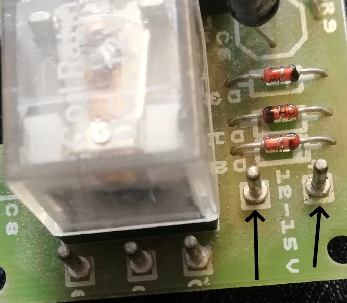

Siehe Bild.
Dafür gibt es so eine Art Schraubklemmen.
Das sieht wie Lötnägel aus. Da passen Lötösen drauf. Die gibts in flach oder in rund. Und in 1mm oder 1.3mm! https://www.reichelt.de/loetoesen-1mm-ni-gsn-1000er-pack-rf-1-1000-p15218.html https://www.reichelt.de/loetoesen-1-3mm-versilbert-1000-er-pack-rf-1-3-1000-p15215.html
Welche Kabel sind für diese Anschlüsse auf einer Platine vorgesehen?
Kabelverbindender schrieb: > Welche Kabel sind für diese Anschlüsse auf einer Platine vorgesehen? Kupferkabel mit Isolation drum rum. Georg
georg schrieb: > Kabelverbindender schrieb: >> Welche Kabel sind für diese Anschlüsse auf einer Platine vorgesehen? > > Kupferkabel mit Isolation drum rum. > > Georg Durchmesser?
Gibt auch Stecker dafuer. Findet man in aelteren Fernsehgeraeten oder Monitoren. wendelsberg
Stefanus F. schrieb: > https://www.reichelt.de/steckbare-schraubklemme-2-pol-rm-5-mm-0-90-rnd-205-00210-p170403.html Das ist viel besser.
Kabelverbindender schrieb: > https://www.reichelt.de/steckbare-schraubklemme-2-pol-rm-5-mm-0-90-rnd-205-00210-p170403.html Da würde ich aber vorher den Abstand der Lötnägel messen. Denn die kann man ja einzeln irgendwo auf der Platine platzieren, wie dem Entwickler der Schnabel gewachsen ist. Dass die Schraubklemme mit ihren Kontaktabständen da drauf passt wäre ja eher ein glücklicher Zufall.
Vorausgesetzt deine Stifte liegen im 5mm Raster.
