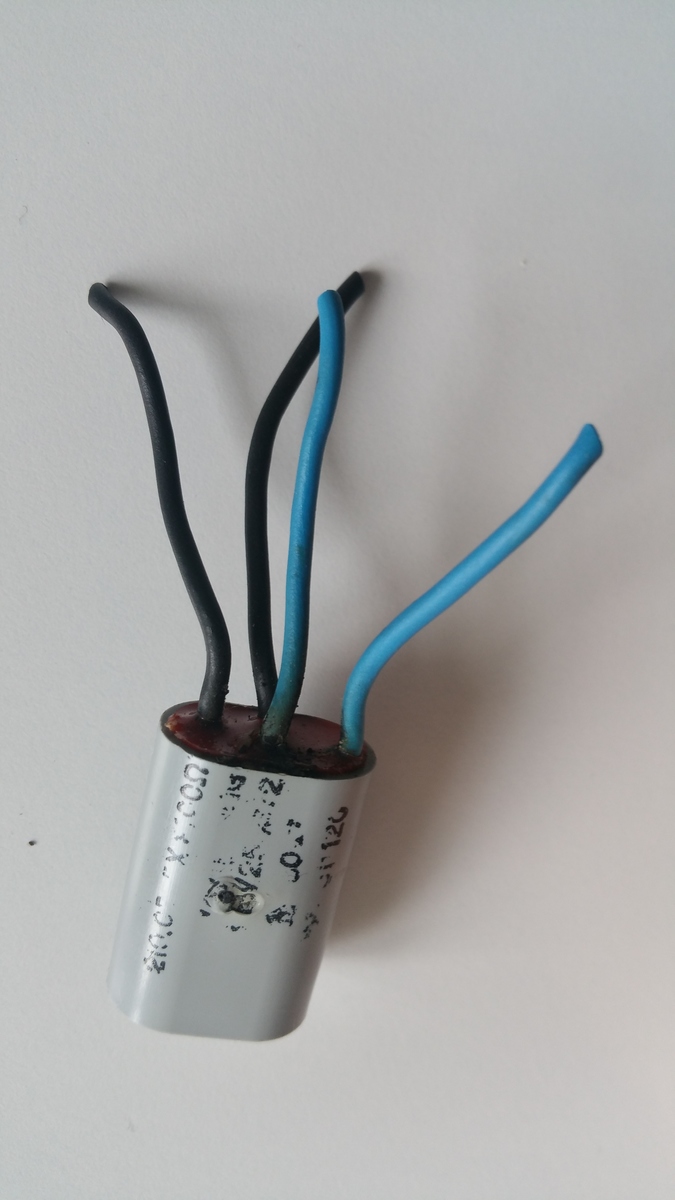

Hallo Forum, einem Freund ist dieses Bauteil in einem Gartengerät flöten gegangen. Nun wissen wir nicht was es genau ist und wo man Ersatz bekommt. Wäre für Tipps zur Erkennung sehr dankbar. Servus!

Das ist eine Entstörkombination aus Kondensatoren und Widerständen. Werte und Verschaltung kann ich jetzt aus dem Foto nicht erkennen.
hi, und um was für ein Gartengerät handelt es sich? Hersteller, Typ ??? man bekommt durchaus sogar passende Ersatzteile. VG
Morti A. schrieb: > Wäre für Tipps zur Erkennung sehr dankbar. Da wären Tipps zur Größe und zum Gerät nicht schlecht...
https://de.wikipedia.org/wiki/Entst%C3%B6rkondensator Das Gerät läuft auch ohne den Kondensator, es stört nur stärker den Rundfunkempfang. Im Web findet man meistens irgendwo Ersatzteillisten zu Consumergeräten, da ist vielleicht mehr zu dem Typ zu erfahren als aus der abgeblätterten Beschriftung. Irgendwo hat jemand eine Explosionszeichnung, in der der Kondensator nummeriert ist und dazu eine Stückliste in der man diese Nummer findet - wenn man Glück hat. So genau kommt es auch nicht darauf an, es reicht eine ähnliche Ausführung. z.B. bei Conrad unter: Passive Bauelemente - Kondensatoren - Entstörkondensatoren (664 Fundstellen) die Entstörkombinationen sind aber selten geworden, die 664 Typen sind nur einzelne Kondensatoren

Christoph db1uq K. schrieb: > https://de.wikipedia.org/wiki/Entst%C3%B6rkondensator > Das Gerät läuft auch ohne den Kondensator, es stört nur stärker den > Rundfunkempfang. Ich danke vielmals für die Hilfe!

Ein popliger Pseudoentstörkondensator. Blau auf blau und schwarz auf schwarz sollten Durchgang haben. "Pseudo" deshalb, weil bessere Entstörkondensatoren Lötösen und Ein- Ausgänge an beiden gegenüberliegenden Enden haben. Dann noch ein Masseanschluss. Gibt es aber auch ohne, aber dann mit Metallgehäuse. Das im Bild gezeigte Dingens kann man auch weglassen, ist fast sinnlos. Old-Papa
