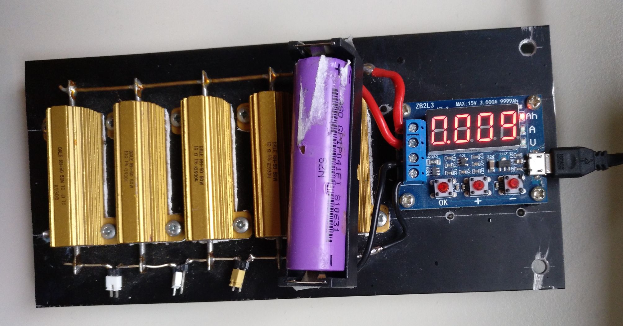

Hallo Peter,
aus dem gleichen Grund hab ich mir da mal was gebastelt.
Das Teil findet du für unter 4€ unter der Bezeichnung "ZB2L3". Zum
Verheizen hab ich ein paar Lastwiderstände auf dem Kühlkörper montiert.
Versorgung läuft über ein altes Handyladegerät.
Die Entladeschlussspannung lässt sich beim Start über die Taster
einstellen.
Den Entladestrom kann ich über Jumper auf den gewünschten Wert
einstellen.
Mit passenden Adaptern lassen sich so ziemlich alle Akkutypen/größen
damit ausmessen.
Gruß MacGyver

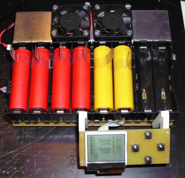

von Crazy Harry (crazy_h)
Man kann sich sowas auch etwas größer aufbauen. Für 8 Akkus, 8 KSQ zum
entladen, 8 LiIon-Laderegler TP4056 und deren Statusausgänge mit einem
uC überwachen.

Das schaut gar nicht so schlecht aus. Da ist die Belastung am Anfang der
Messung (4,2V) und am Ende der Messung (3V) aber nicht mehr so gleich
oder?
> uC überwachen.
Mit was für einem IC machst du hier die "Messung" von der entnommenen
Kapazität?

von macgyver01 (Gast)
> oder?
Also wenn du z.B. mit 10 Ohm belastet, sind es am Anfang halt ca. 420mA
und am Ende nur noch 300mA. Für die Kapazitätsbestimmung wird das aber
korrekt über die Zeit aufsummiert.
Klar wenn du nur minimal belastet, bricht die Spannung nicht so schnell
zusammen und du kannst noch ein paar mAh mehr rausziehen.
Meine 18650er belaste ich mit 3,3Ohm bei 2,9V Entladeschlussspannung. So
lassen sich die Werte meiner Meinung nach gut vergleichen.
Ob der jetzt 100mAh mehr oder weniger hat ist mir egal.
Peter schrieb:
>> uC überwachen.
> Kapazität?
Wie im vorigen Post, nur daß ich über eine KSQ (750mA) entlade und über
die Zeit die Kapazität ermittle.

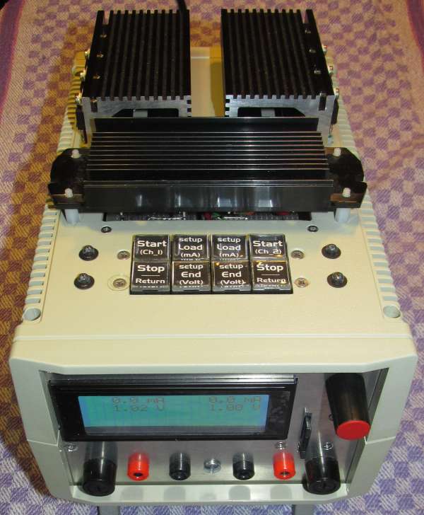

von Manfred (Gast)
Sowas habe ich letztes Jahr in Betrieb genommen, mit zwei Kanälen.
Das Herz ist ein Arduino-Nano, welcher über je einen D/A-Wandler einen
IRF540 analog ansteuert. Zusätzlich gibt es zwei Lastwiderstände pro
Kanal, die der µC per IRLZ44 je nach Strom zuschaltet, um den FET zu
entlasten. Gemessen wird mit INA219, als Spannungsbereich kann ich 0,8
.. 15 Volt.
Eingermaßen aufwendig, aber schön geworden und funktioniert sauber.
Peter schrieb:
> Dann muss ich aber bei jeder Messung einen Laptop mitlaufen
> lassen. Ist für viele Messungen wahrscheinlich auch nicht optimal.
Ich habe Akkus mit einer Konstantstromlast entladen und die Spannung mit
einem UT-61 am PC aufgezeichnet, das fand ich doof. Mein Eigenbau hat
eine SD-Karte und schreibt alle 15 Sekunden Strom und Spannung auf, die
kann ich später am PC auswerten.
Neben der Kapazität ist mir die graphische Darstellung wichtig, da
erkennt man Akkus, die auf dem Wege des Ablebens sind.
Also erst mal Hut ab vor euren Lösungen! Da bin ich leider etwas fauler
gewesen.
Manfred schrieb:
> Den sich ändernden Strom muß man dann berechnen, um auf die realen mAh
> zu kommen - finde ich lästig und bevorzuge Konstantstrom.
Teo D. schrieb:
> KSQ bzw. Elektronische-Last, Strom ist bekannt, bis zu
> Entladeschlussspannung die Zeit messen.... fettig.
Das macht der ZB2L3 von ganz allein und ich denke auch korrekt. Wenn das
Ding läuft werden im Wechsel Ampere, Ladung, Spannung in der Anzeige
durchgeschalten. Am Ende blinkt die entladene Kapazität... auch fettig
Wenn ich das Teil programmieren müsste ist natürlich Q = t x Iconst
einfacher umzusetzen.
