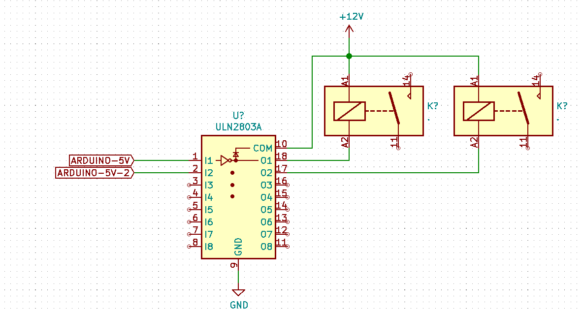

von Jörg R. (solar77)
Thomas schrieb:
> Ich werde die Platine selber bauen, obige als Grundlage nehmen.
Oder du machst es ganz anders und nimmst einen ULN2803 und 8 Relais. Die
galvanische Trennung ist durch die Relais gegeben. Freilaufdioden sind
im Chip bereits integriert. Die Optokoppler auf der Platine machen nur
Sinn wenn du 2 getrennte Stromversorgungen für die Relais und die
Ansteuerelektronik nimmst. Ansonsten kannst du auf die OK verzichten.
http://www.ti.com/lit/ds/symlink/uln2803a.pdf
> Die Frage ist jetzt nur, kann ich dafür auch diese Relais verwenden oder
> sollte ich auch Finder 230V 16A zurück greifen?
Für die Finderrelais gibt es Sockel zum einlöten. Viel mehr Platz als
die auf der fertigen Platine benötigen die auch nicht. Zudem kannst du
auch noch nach Alternativen suchen.
von Thomas (Gast)
ULN2803 klingt ganz cool :-).. Da ich eh ein paar Relais brauche, spare
ich mir ein paar Bauteile.
Habe einen Schaltplan angehängt, wäre das so korrekt (wenn ich es

von Thomas (Gast)
Anbei der Plan
Thomas schrieb:
> Anbei der Plan
Passt. Wichtig ist dass du Pin 10 auch angeschlossen hast. Dann sind die
internen Dioden aktiv >> Freilaufdioden.
Der Chip verträgt 500mA je Ausgang, aber nicht gleichzeitig an allen
Ausgängen. Soviel Strom benötigen deine Relais allerdings auch nicht.
