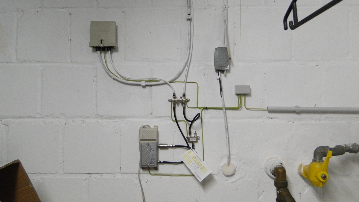

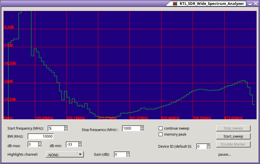

Andreas M. schrieb: > Naja, Fachkenntnisse hast du keine. Sagt der Ahnungslose! Meine Vodafone-Installation kann man im Bild sehen. Bis Anfang des Jahres gab es noch analoges Fernsehen auf dem Kabel, deshalb sitzt am Ausgang des Kabelverstärkers ein Filter für eben diese analogen Signale. Nach der Umstellung auf digital wurde dieser Filter entfernt und der Router ist direkt mit dem HAV verbunden. Auf dem Zettel sind die Pegel notiert.
Wozu ist dann das Bauteil rechts neben dem Verstärker? Wo sehe ich, dass der Router ohne Dose direkt angeschlossen ist? Auf dem Pegelcheckanhänger fehlen die Rückkanalpegel.
Bearbeitet durch User
Lothar M. schrieb: > Meine Vodafone-Installation kann man im Bild sehen. > Bis Anfang des Jahres gab es noch analoges Fernsehen auf dem Kabel, > deshalb sitzt am Ausgang des Kabelverstärkers ein Filter für eben diese > analogen Signale. > Nach der Umstellung auf digital wurde dieser Filter entfernt und der > Router ist direkt mit dem HAV verbunden. > Auf dem Zettel sind die Pegel notiert. Wohnst Du in eimem EFH oder MFH? Wenn man nur einen Abnehmer hat, kann man seinen Verstärker so weit runter pegeln, das es klappen kann. Eine Dose dürfte aber in den meisten Fällen die bessere wahl sein. Dein Bild zeigt aber gut, wie sich die Anforderungen der Kabelnetzbetreiber ändern. Vor einiger Zeit kam die ganze Technik noch von denen, auf einer Lochblechplatte und ein galvanisches Trennglied war vorgescrieben. Jetzt draf jeder alles verbauen und irgendwie erden und gut ist.
Sven L. schrieb: > Wohnst Du in eimem EFH oder MFH? Ich wohne in einem EFH, bin also der einzige Benutzer. In einem MFH sieht die Verteilung ganz anders aus, da gibt es für jeden Benutzer einen Abgang am Verstärker. Eine Dose ist überhauptnicht notwendig, denn der TO schrieb ja: Kurzschluss-Kurt schrieb: > Ich habe bei Vodafon Kabel-Internet ohne Fernsehen bestellt Darauf habe ich weiter oben hin gewiesen. Was soll also eine Dose bewirken? Wozu soll sie gut sein? Internet und Telefon werden im Router getrennt, nirgends anders.
Andreas M. schrieb: > Wozu ist dann das Bauteil rechts neben dem Verstärker? > Wo sehe ich, dass der Router ohne Dose direkt angeschlossen ist? > > Auf dem Pegelcheckanhänger fehlen die Rückkanalpegel. Mann, du hast absolut keine Ahnung! Ich sehe es aber nicht als meine Aufgabe an, einem Grossmaul wie dir die Erleuchtung zu bringen.
Lothar M. schrieb: > Was soll also eine Dose bewirken? Wozu soll sie gut sein? > Internet und Telefon werden im Router getrennt, nirgends anders. Das hat hier auch niemand behauptet. Anschlußdosen sorgen für die notwendige Entkopplung vom TV-Netz und regeln, das die angeschlossenen Geräte nur die Frequenzbereiche zugespielt bekommen, die sie brauchen. Hausverstärker heben den Pegel vorher um den Betrag an, der durch die nachfolgende (Haus)Verteilung wieder verbruzzelt wird. Aus diesen Gründen ist lt. Installationsvorschriften Vodafone/KD und UM nach Verstärkern zwingend eine Anschlußdose zu montieren. Basta! Das Gemurkse bei SAT-Anlagen, dass LNB-Ableitungen direkt ohne Dose an Receiver angeschlossen werden, ist hier nicht vergleichbar, weil es hier keinen störbaren Rückweg gibt.

Lothar M. schrieb: > In einem MFH sieht die Verteilung ganz anders aus, da gibt es für jeden > Benutzer einen Abgang am Verstärker. Ne da gibt es nach dem Verteiler einen Abzweiger mit verschiedenen Dämpfungen... Lothar M. schrieb: > Was soll also eine Dose bewirken? Wozu soll sie gut sein? Sie ist eine saubere Übergabe des Kabels, das aus der Wand kommt, es siet einfach ordentlicher aus. In deinem Fall hätte ich alles inkl. Doppelsteckdose und Modem bzw. Router auf eine Lochblechplatte gebaut und vielleicht auch auf die Dose verzichtet. > > Internet und Telefon werden im Router getrennt, nirgends anders. Telefon ist am Ende nichts anderes als VoIP

Andreas M. schrieb: > Und sag uns noch, wo das kleine Bauteil rechts neben dem HAV > angeschlossen ist. Alleine diese Frage zeigt deine Inkompetenz auf, dreimal darfst du raten. Jeder einigermassen Elektronik-versierte weiss was das ist.
Die Diplex-Weichen in den Hausverstärkern und in den Verstärkerpunkten an der Straße trennen den Upstream oberhalb von 65 MHz. Ab 85 MHz bis 862 MHz ist der Downstream. Weil die Filter nicht ideal sind, sondern fallende und steigende Flanken haben, gibt es zwischen 65 und 85 MHz keine Dienste. Diese Verstärker umzurüsten, kommt fast einer Neuverkabelung gleich. Im US (5-65 MHz) werden aber nur Frequenzen zwischen 35 und 65 MHz genutzt. Vermutlich ein Zugeständnis an die alten TV-Dosen mit den Dosenaufsätzen, wie sie der TE zu Hause hat.
Lothar M. schrieb: > Andreas M. schrieb: >> Und sag uns noch, wo das kleine Bauteil rechts neben dem HAV >> angeschlossen ist. > > Alleine diese Frage zeigt deine Inkompetenz auf, dreimal darfst du > raten. > > Jeder einigermassen Elektronik-versierte weiss was das ist. Ich will nicht wissen was das ist. Sowas liegt bei mir kiloweise im Auto. Ich will, dass du zugibst, dass da doch noch was zwischen HAV und Modem ist.

Andreas M. schrieb: > Ich will nicht wissen was das ist. > Sowas liegt bei mir kiloweise im Auto. > Ich will, dass du zugibst, > dass da doch noch was zwischen HAV und Modem ist. Angeber! Da mein Haus zwei Etagen hat und per se nicht klar war, ob der Router ins Ober- oder Untergeschoss kommen soll, wurde da noch ein Splitter eingebaut, dessen zweiter Abgang (sehrgut zu sehen, auch für Laien) terminiert wurde, sodass ich mich auch zukünftig noch umorientieren könnte, den Router ins Obergeschoss zu verlegen. Aber warum muss ich das erklären? DU bist doch der angebliche Experte. Du hast die doch kiloweise im Auto herumliegen...
Lothar M. schrieb: > Da mein Haus zwei Etagen hat und per se nicht klar war, ob der Router > ins Ober- oder Untergeschoss kommen soll, wurde da noch ein Splitter > eingebaut, dessen zweiter Abgang (sehrgut zu sehen, auch für Laien) > terminiert wurde, sodass ich mich auch zukünftig noch umorientieren > könnte, den Router ins Obergeschoss zu verlegen. Aber wenn eh nur der Router dran hängt könntest du doch auch auf den Splitter verzichten und einfach das Kabel, egal ob vom EG oder OG, direkt an den HAV stöpseln?

Andreas M. schrieb: > Einbaulage HAV ist falsch. Wie sieht es beim Verstärker auf meinem Bild aus, der steht auch Kopf. Die Platte wurde vormontiert geleifert damals.
Andreas M. schrieb: > Ab 3 WE muß sowieso ein abschließbarer Schrank rein. Seit wann? Bei KD/VF oder auch bei KBW/UM? Hier sind es 4 WE in 3 Strängen und kein Schrank weit und breit.
Sven L. schrieb: > Andreas M. schrieb: >> Einbaulage HAV ist falsch. > > Wie sieht es beim Verstärker auf meinem Bild aus, der steht auch Kopf. > > Die Platte wurde vormontiert geleifert damals. Bei VF geht das in die Gewährleistung. Kostenlos nachbessern. Vermutlich geht es um die Kühlrippen und Lüftungsschlitze an der Verstärkern, damit es dort keinen Wärmestau gibt.
