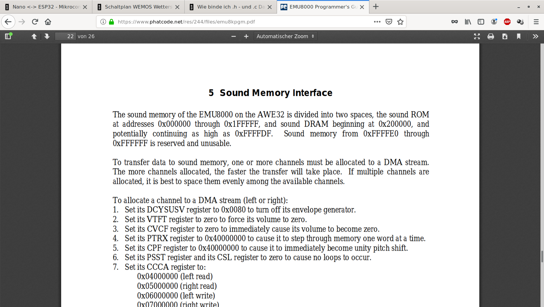

von Stefan F. (Gast)
Kermit der Frosch schrieb:
> Es gab sogar 64 MB Simms.
> Ich habe nebenbei auch zwei Soundblaster AWE(32) mit solchen
> Modulen bestueckt. Die melden auch 64 MB Sample-RAM.
Quaak.
Die Soundblaster AWE32 konnte mit maximal 32MB RAM erweitert werden,
allerdings konnte sie nicht den gesamten Speicher ausnutzen. Es waren
ein paar MB weniger.
Ich habe einen Auszug aus der Programmieranleitung vom EMU8000 Chip
angehängt. Demnach konnte der Chip 14680031 RAM adressieren. Der Rest
vom Adressraum war für ROM reserviert, und ein paar Bytes für ungenannte
Zwecke.

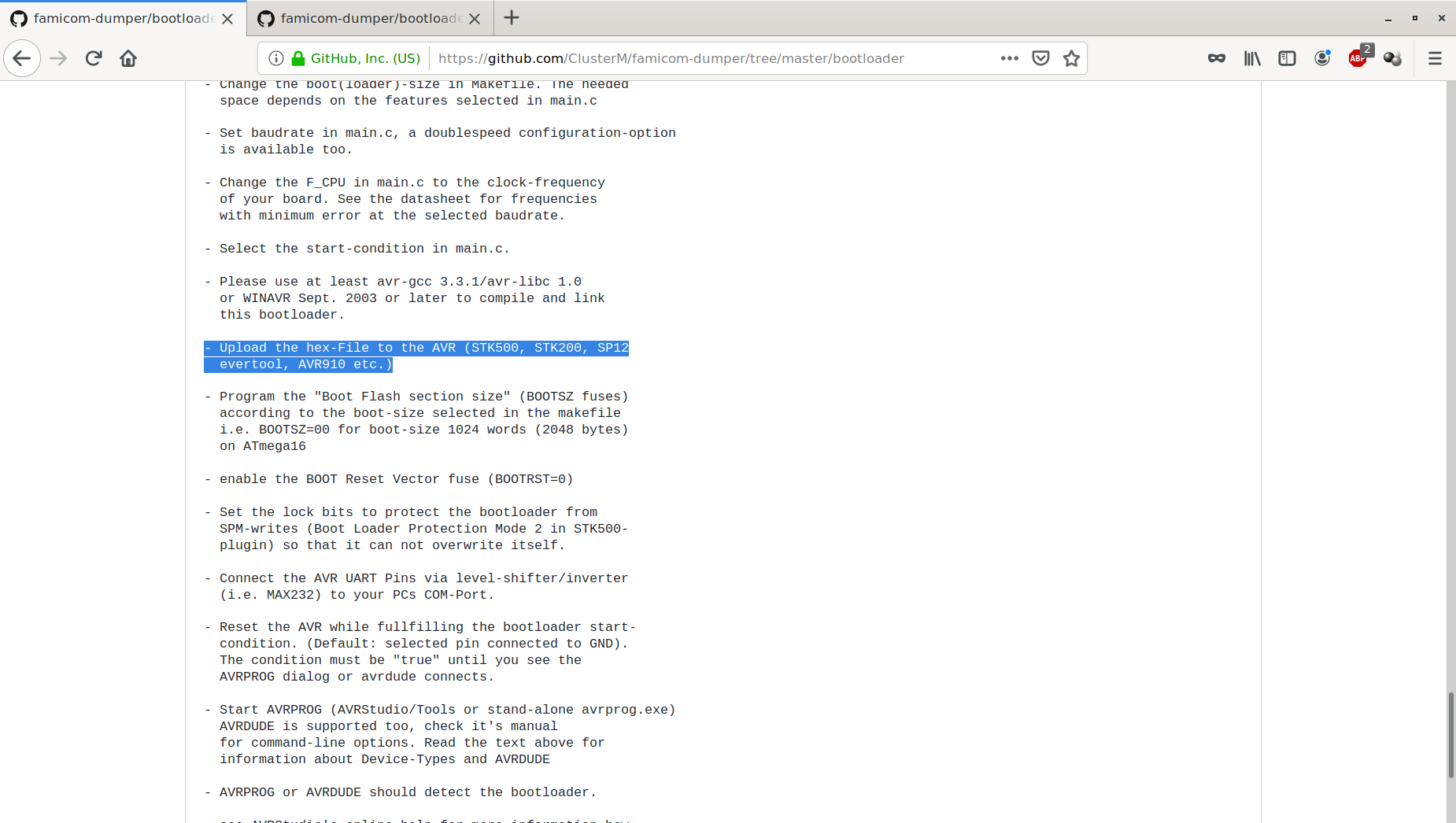

Misst, falsche Datei angehängt.
