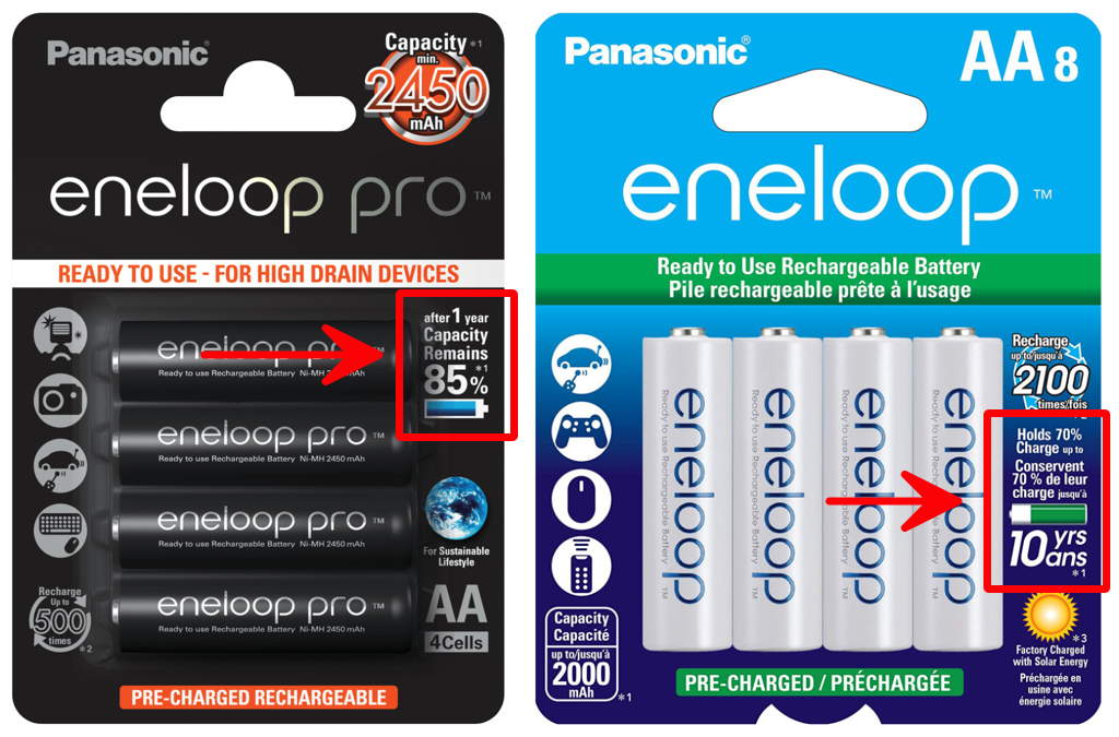

Hallo Wir haben uns aufgrund von Testberichten vor etwa 6 Monaten Eneloop Akkus angeschafft in der Bauform AA und AAA. Diese sitzen nun vor allem in Fernbedienungen, el. Thermometern, Funkmäusen usw. Geladen werden sie in den mitgelieferten Panasonic Ladegeräten Meine Erfahrungen damit würde ich als äußerst dürftig bezeichnen. In Fernbedienungen für TVs z.B. haben normale Duracell gut ein Jahr gehalten. Bei den Eneloop ist nach 4-6 Wochen Schicht im SChacht und sie müssen wieder geladen werden. Jemand hier der bessere Erfahrungen mit Eneloops gemacht hat?
Roland Steiger schrieb: > Bei den Eneloop ist nach 4-6 Wochen Schicht im SChacht und sie müssen > wieder geladen werden. Da ist dann irgendwas entschieden nicht in Ordnung. Entweder lädt das Ladegerät nicht vernünftig, oder die Akkus sind sehr lange sehr falsch gelagert worden. Ich lade meine eneloops & Co. mit einem AP2010 und die Dinger halten tatsächlich das, was sie versprechen, auch nach mehreren Jahren Nutzung. Wenn Du allerdings eine Sammlung von Geräten hast, die für den Betrieb eine Zellspannung von 1.5V benötigen, dann bist Du mit Akkus generell schlecht beraten. Solche Geräte sind in den vergangenen Jahrzehnten aber sehr selten geworden.

Das Problem ist wie immer, dass die meisten Geräte auf Batterien auslegt sind und dadurch halt die ~1.3V als "leer" ansehen. Da ändert es auch nichts dass die Eneloops eine etwas höhere Nennspannung haben. Meine Funkmaus (welche für Akkkus ausgelegt ist) hält mit Eneloops fast doppelt so lange wie mit klassischen NiMHs (aber ein Refresh zwischendurch muss schon sein)

Kurz: Fernbedienungen und Uhren sind Kleinstlasten, so daß die Entladeschlußspannung nahe der Leerlaufspannung liegt. Die Zellen sind dann nach Gebrauch sehr leer. Darum kommt man mit Zink-Kohle erstaunlich weit. Bei Akkus muß man dann aufpassen. Hat man ein solches Gerät mit niedriger Abschaltspannung, können die Akkus tiefentladen werden wenn man sie vergißt. Daher sollte man in dem Fall keine Akkus nehmen oder reglmäßig nachladen bevor das Gerät die Zellen komplett ausgelutscht hat. Ich habe dafür "Akkutage" im Kalender.

Roland Steiger schrieb: > habe genau diese gekauft, und direkt auf diesen Seiten: > https://www.amazon.de/gp/product/B00JWTCK62/ref=ppx_yo_dt_b_search_asin_image?ie=UTF8&psc=1 > https://www.amazon.de/gp/product/B01HXXFSC6/ref=ppx_yo_dt_b_search_asin_image?ie=UTF8&psc=1 Das sind leider die falschen Eneloops für deine Anwendungen. Die Pro-Version ist für Geräte mit einem hohen Energieverbrauch gedacht. Die haben eine höhere Selbstentladung. Restladung Eneloop Pro: 85% nach 1 Jahr Restladung Eneloop: 70% nach 10 Jahren Wie aber schon mehrfach geschrieben wurde sollten die Akkus trotzdem länger als 4-6 Wochen halten (in einem Gerät das mit Primärzellen 1 Jahr läuft).
Hallo als die eneloops vor ein paar Jahren auf dem Markt erschinen habe ich sofort meine Kameras, Blitzgeräte, Funkgeräte und wo noch überall AA und AAA-Zellen verbaut waren, die NiMH oder gar NiCad durch diese erstetzt. In einigen Geräten steckt noch immer der erste Satz, für Funkgeräte habe ich extra Packs gepunktet. Aber auch in Elektrozahnbürsten, historischen Tek-Oszilloskopen (im Wellenkino beschrieben) und kleinen Akkuschraubern sind die inzwischen drin. In letzter Zeit habe ich zumindest bei Fototechnik die weißen durch neue schwarze (noch besser) ersetzt, ich bin nach wie vor begeistert. Mitunter halten die bis über ein Jahr die komplette Ladung (zumindest fast), wenn Geräte in der Zeit selten benutzt werden. Völlig ungeeignet sind sie dagegen für Fernbedienungen, Uhren und ähnliche Geräte, da diese sehr häufig mit den normalen 1,2V einer Zelle nicht mehr klar kommen. Nach dem Laden hat auch eine eneloop mitunter fast 1,6V, doch das fällt in kurzer Zeit auf die Standardspannung von 1,2V ab. Wer die Dinger also in eine FB lder Uhr stöpselt, der flucht über die Kacke, obwohl er selber Schuld ist. Old-Papa
John schrieb: > Restladung Eneloop: 70% nach 10 Jahren Kann das wirklich wahr sein? Meine weißen Eneloops sind nach einem halben Jahr schon deutlich entladen (aber noch brauchbar). Nach einem Jahr würde erwarten, dass sie leer sind.
Stefanus F. schrieb: > John schrieb: >> Restladung Eneloop: 70% nach 10 Jahren > > Kann das wirklich wahr sein? Beitrag "Re: [S] Gute & günstige Ready-to-use Akkus (Mignon) + 9V Blöcke" Diese hatten 5 Jahre nach Kauf noch 64% Restladung (bis auf eine). Auf der Verpackung steht ja „bis zu...“, und ob sie im Werk auf 100% geladen wurden ist auch nicht sicher.

Stefanus F. schrieb: > John schrieb: >> Restladung Eneloop: 70% nach 10 Jahren > > Kann das wirklich wahr sein? Meine weißen Eneloops sind nach einem > halben Jahr schon deutlich entladen (aber noch brauchbar). Nach einem > Jahr würde erwarten, dass sie leer sind. So weit ich weiß, ist man mit den Eneloop bei der 4. Generation. Für ältere Generationen wurden auch keine 10 Jahre genannt, sondern eher 5. Old P. schrieb: > Wie schon geschrieben, Eneloop 1,2V, Alkaline 1,5V Neu haben Alkaline eher 1.6V. Meine kürzlich gekauften, noch unbenutzten aber geladenen Eneloop haben 1.38V (1 Woche seit Aufladung). Es gibt auch Geräte, die im Menü eine Einstellmöglichkeit haben, ob sie mit Alkaline oder NiMh betrieben werden.
HildeK schrieb: > > Neu haben Alkaline eher 1.6V. Stimmt. > Meine kürzlich gekauften, noch unbenutzten aber geladenen Eneloop haben > 1.38V (1 Woche seit Aufladung). Das geht aber bei denen auch bis 1,6V, was übrigens kein gutes Zeichen ist. Je höher die Abschaltspannung (also der Punkt, an dem sich der "Peak" zeigt), desto näher am Lebensende ist eine NiMH-Zelle. > Es gibt auch Geräte, die im Menü eine Einstellmöglichkeit haben, ob sie > mit Alkaline oder NiMh betrieben werden. Ja, hochwertige. Eine stono Fernbedienung gehört eher nicht dazu. Old-Papa
Carsten R. schrieb: > Darum klappt die Batterieprüfung per Spannungsmessung im Leerlauf auch > so schlecht. Wenn man mal die Restekiste mit dem Multimeter durchgeht, Die Zelle soll Strom liefern, also sollte man den auch messen und nicht irgendwelche Leerlaufspannung. Mal kurz mit dem 20A-Bereich des Multimeters kurzschliessen. Kommt da kaum was (ich setze da eine Grenze - je nach Anwendungsfall - von ca. 400mA-1000mA) dann weg damit. Erfahrungsgemäß ist es wenig sinnvoll, solche Zellen noch ausquetschen zu wollen. Für Uhr oder Fernbedienung immer noch gut? Ja, wenn man sich das Risiko des Auslaufens antun will - auch Markenbatterien (die da mit der lustigen Häschenwerbung zum Beispiel) sind davor nicht gefeit.
HildeK schrieb: > > So weit ich weiß, ist man mit den Eneloop bei der 4. Generation. Für > ältere Generationen wurden auch keine 10 Jahre genannt, sondern eher 5. > Ich habe eneloop aus einer sehr frühen Generation (evtl. 2007, man sollte sich das Datum auf die Akkus schreiben) - die habe ich bis jetzt ca. 4x geladen und die verrichten ihren Dienst in einem selten genutzten älteren Voltcraft-Handheld-Oszi - ohne Ermüdungserscheinungen, das Gerät ist dauerhaft einsatzfähig. Verglichen mit alten NiMH oder gar NiCd-Akkus - die immer leer waren, wenn man sie gebraucht hätte - sind eneloops (bzw. auch andere LSD-Akkus) schon eine Wohltat. Lt. Ladegerät haben sie immer noch die Kapazität, die drauf gedruckt ist.
