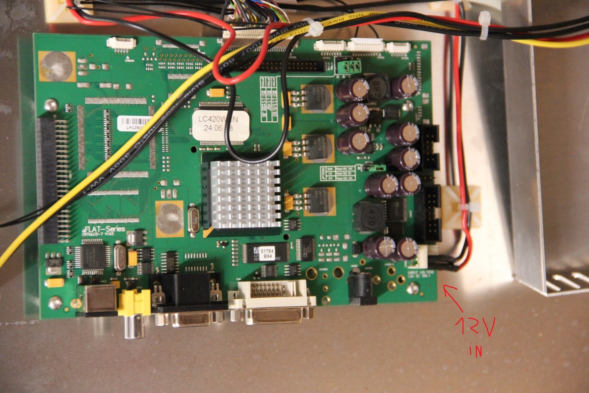

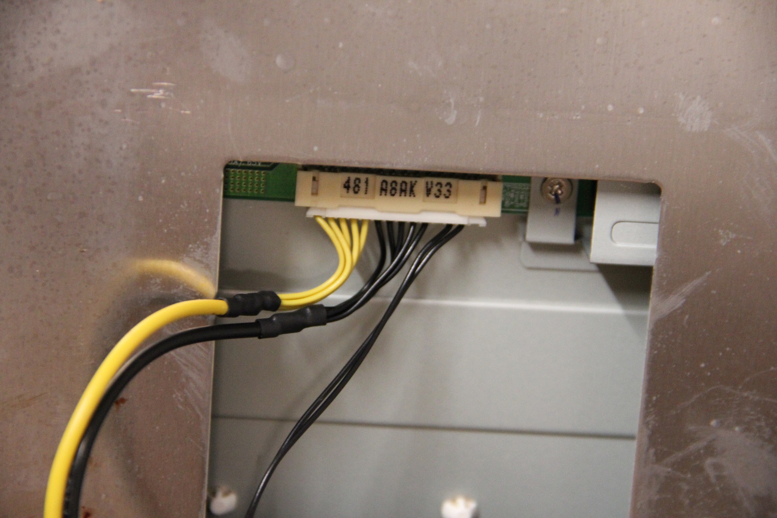

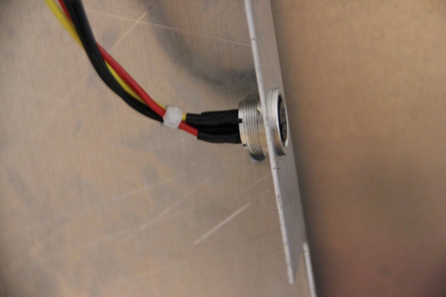

Ich kam gestern an einen recht großen Einbau Monitor mit ungefähr 40 Zoll aus dem medizinischen Bereich dran, der angeblich defekt sein soll. Verbaut ist das CRTtoLCD-7 Board, was mit 12 Volt läuft. Allerdings scheint das LCD eine separate Versorgung für die Panel Beleuchtung zu brauchen, denn es ist ein 4 Poliger Versorgungsstecker verbaut. Rot und schwarz sind 12 Volt, weil es am Board dran geschrieben steht, aber was die gelbe und die andere schwarze Leitung sind, ist so nicht ersichtlich. Jedenfalls teilen die sich jeweils in 5 Leitungen auf. Ich habe mal Bilder dran gehängt und hoffe, es kann jemand helfen.
Häng doch mal ein Labornetzteil ran und die 12V fürs Scalerboard. (Eingangssignal nicht vergessen) Wenn der Scaler soweit ist, aktiviert er über die beiden schwarzen Kabelchen die Beleuchtung. Dann kannst du das Labornetzteil mal langsam hochdrehen und den Strom im Auge behalten. Wenn ich das richtig schätze, gehen etwa 40-60W in die Hintergrundbeleuchtung. Das LNT sollte also etwas kräftiger sein.

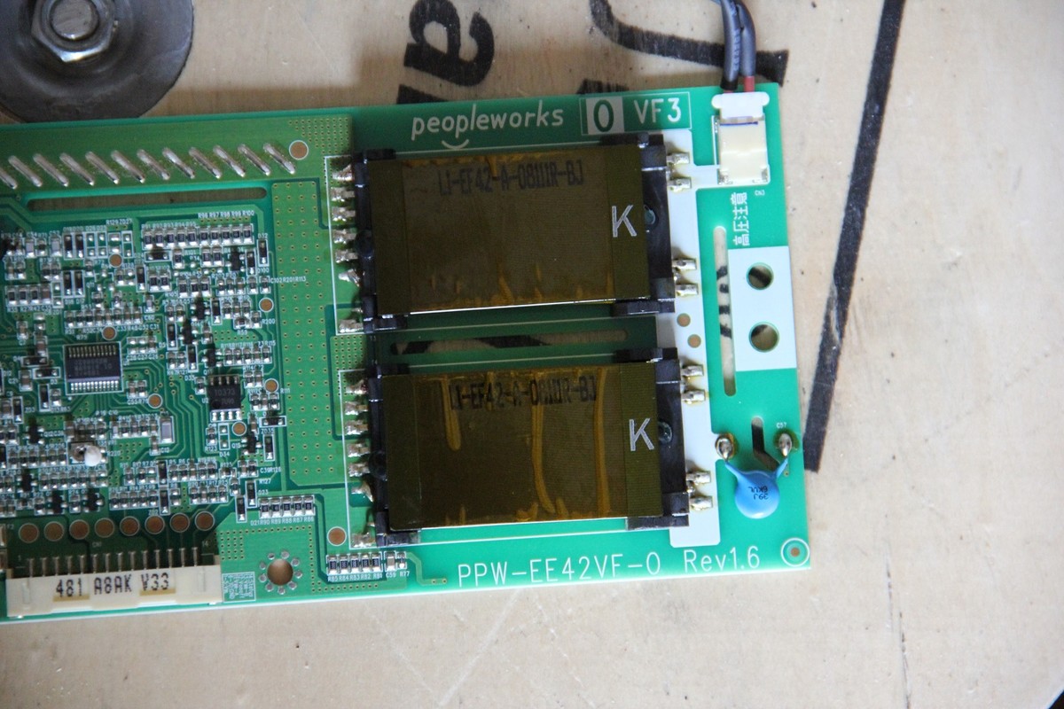

Dem Label auf der Controllerplatine zu folge sollte dort ein LC420WUN-(Endung unbekannt) verbaut sein. Die Inverter aller LC420WUN Panel arbeiten mit einer Betriebsspannung von 24V und genehmigen sich bis zu 8A. Du solltest vorsichtshalber die GND beider Netzteile (12V und 24V) miteinander verbinden.

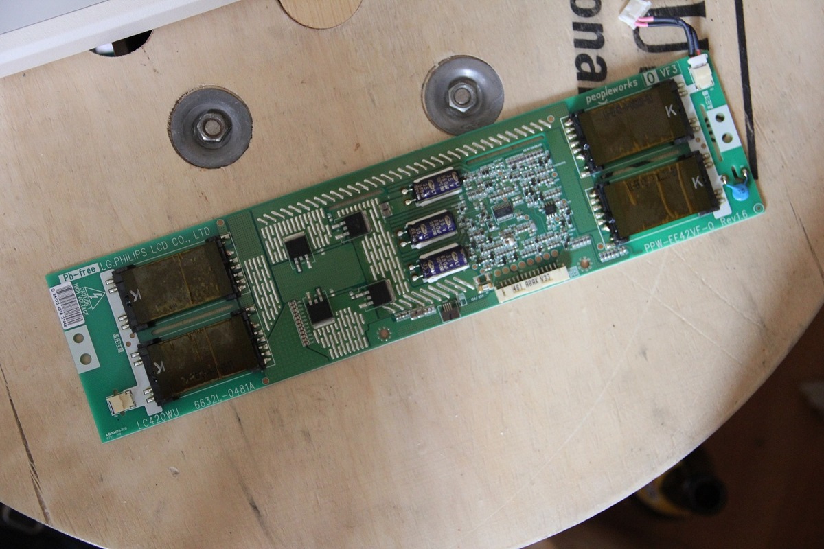

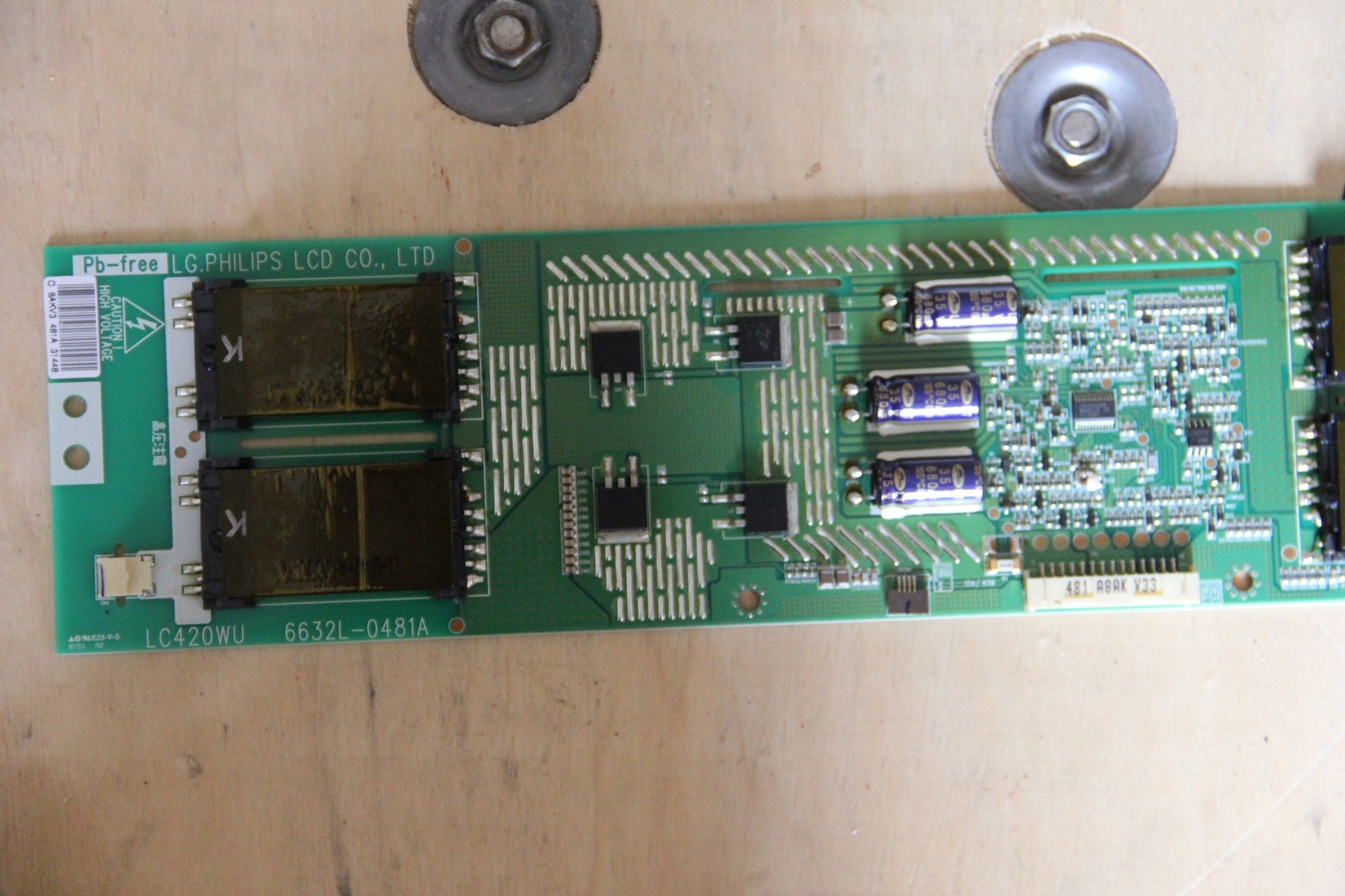

So, habe jetzt mal das Blech abgepopelt und das bauteil gleich ausgebaut, weil ich gesehen habe, dass die drei Kondis patsche sind und neue rein müssen. Bilder sind oben zu sehen.
Die Inverter die mir bis jetzt wegen "keine Spannung" untergekommen sind, hatten immer nur kaputte Sicherungen. Bei einem waren es sogar 2 die beide defekt waren. Draht drueber und gut wars.
... schrieb: > Die Inverter die mir bis jetzt wegen "keine Spannung" > untergekommen > sind, hatten immer nur kaputte Sicherungen. Bei einem waren es > sogar 2 die beide defekt waren. > Draht drueber und gut wars. Es gibt doch immer das erste Mal. Ich müsste noch welche haben, die mehr als 64V Spannungsfest sind bei gleichem Farad Wert, die tue ich rein und schaue mal, was passiert. Aber ist diese Type denn jetzt eine mit 24V oder was anderes?

Aber mal grundsätzlich gefragt: Was genau bringt einem das Zusammenfassen der Masseleitungen? Ist das eine art Potentialausgleich?
Stephan H. schrieb: > Was genau bringt einem das Zusammenfassen der Masseleitungen? > > Ist das eine art Potentialausgleich? Ja. Ich kann auf den Fotos nicht erkennen dass GND vom Kabelstrang des Inverters mit GND des Controllers verbunden wäre. Deshalb vorsichtshalber die GND-Verbindung auf der Netzteilseite.
Magnus M. schrieb: > Stephan H. schrieb: >> Was genau bringt einem das Zusammenfassen der Masseleitungen? >> >> Ist das eine art Potentialausgleich? > > Ja. > > Ich kann auf den Fotos nicht erkennen dass GND vom Kabelstrang des > Inverters mit GND des Controllers verbunden wäre. Deshalb > vorsichtshalber die GND-Verbindung auf der Netzteilseite. So wie ich sehe, sind die intern nicht verbunden. Habe aber gerade eh noch anderes zu tun und komme aktuell nicht zum austesten.
So, es gibt Neuigkeiten! Ich habe die Caps getauscht und schon mal festgestellt, dass der Screen an sich heile ist. Nur der Inverter macht noch Probleme. Und zwar macht der ein konstantes gleichbleibendes Strobo Feuerwerk. Also wirklich schnell TATATATATATATATATATA blinkt die Beleuchtung. Ich musste heute zum Test ein schmächtiges 2 A Netzteil fürs Backlight nehmen. Habe ich einfach zu wenig Power drauf, oder sind ggf. die Transistoren auch durch?
Stephan H. schrieb: > Ich musste heute zum Test ein schmächtiges 2 A Netzteil fürs Backlight > nehmen. > > Habe ich einfach zu wenig Power drauf, oder sind ggf. die Transistoren > auch durch? Wenn die Transistoren im Eimer wären, würden die Lampen gar nicht erst flackern. Es spricht schon eine Menge dafür, das das Netzteil einfach zu schwach ist. Oben war ja von bis zu 8 Ampere die Rede. Die werden sicher nicht ganz erreicht, aber 4-6A könnten es schon sein.

Soo, ich habe jetzt mal Zeit gefunden, das Teil mit einem stärkeren Netzteil zu testen. Ich bekam nämlich neulich ein Entrelec Schiele Systron Netzteil mit 24 Volt und 5 Ampere geschenkt. Also alles angekabelt und mit einem Rechner verbunden. Das Display funktioniert, nur hat das ganze nur 10 Minuten gehalten, dann gab es im Netzteil einen Knall und der darin verbaute h946 top227y fiel in kleinen Krümelchen aus den Lüftungsschlitzen. Jetzt wäre mal die Frage, ob 5 Ampere immer noch zu wenig sind, oder ob das Netzteil generell einen Knick hatte, denn das Verbaute Teil sah wie nachträglich per Hand eingelötet (Repariert?) aus. Kann man das per Ferndiagnose irgendwie eingrenzen? Und ist das Netzgerät durch Austausch des Bauteils reparierbar?
Stephan H. schrieb: > Jetzt wäre mal die Frage, ob 5 Ampere immer noch zu wenig sind Das wird der Fall sein - und ein Netzteil mit einem TOP227 kann unter günstigen Bedingungen zwar 150W liefern, aber im Widerange Betrieb z.B. nur 90W. Dazu muss er bestens gekühlt werden. Die 120W, die da drauf stehen, halte ich also für grenzwertig. Immerhin weisst du, das der Monitor spielen würde, wenn er nur ein anständiges Netzteil bekommt. Das TOP-Dings nochmal aufzubauen, ist so eine Sache, ich würds vermutlich nicht tun, denn für den angepeilten Zweck ists zu knapp.
