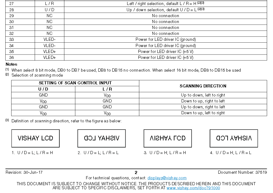

Wenn man sich das Datenblatt des Displays ansieht, das im Monitor
verbaut ist, findet man da evtl. einen Eingang, der "Scan Direction"
o.ä. heißt. Ganz noble Displays haben da left/right und auch up/down
Eingänge.

Im Monitor macht das der dort üblicherweise verbaute Scaler. In der
Kamera muss man das Array andersrum auslesen (können).

Nicht im Analogsignal, sondern viel, viel später im Display selbst. Da
ist es dann gar kein so großer Aufwand, da wird mehr oder weniger nur
die Richtung geändert, mit der ein Schieberegister befüllt wird. Das ist
für den Displayhersteller ziemlich trivial zu implementieren, und das
erschlägt auch das vertikale Spiegeln. Vor den Zeilen- resp.
Spalten-Treibern am Rande des Displayglases sitzen etliche
Schieberegister, die mit dem Pixel- bzw. Zeilentakt gefüllt werden.
Lässt man die die Schieberichtung ändern, wird das Bild gespiegelt.

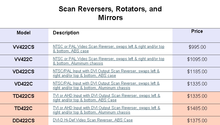

von MaWin (Gast)

MaWin schrieb:
> Peter M. schrieb:
>> Vielleicht kennt jemand eine Platine
> http://www.nir-or.com/products.asp?catID=8
danke, hab von jedem eins bestellt...bei den Preisen kann man doch gar
nicht nein sagen ;-)
> http://downloads.bosch-carmultimedia.net/public/downloads/5b29c-7620500025.pdf
> http://www.colorado-video.com/video_equipment_prices.html
> Scan reverse
Das letzte sieht gut aus. Ich werde mal die Verfügbarkeit und den Preis
anfragen.

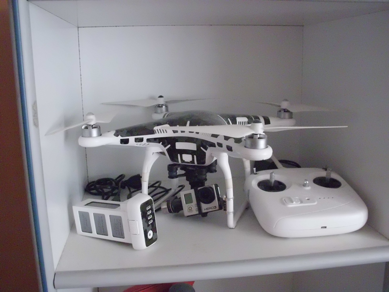

Hallo Bernd, vielen Dank. Ja, das werde ich mir gerne ansehen.
OT: So ein Fluggerät habe ich seit ein paar Monaten hier auch
stehen...steht hinter mir im Regal :-) Leider lässt "das Böse" (also die
