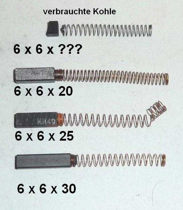

ich bekam von einem Bekannten zwei verbrauchte Kohlebürsten von einem
Bosch Allesschneider, ca 1980-er Jahre, Type leider unbekannt.
Gemessen: 6 mm x 6 mm, Originallänge unbekannt, dann ab in einem alten
Kleinkohlensortiment aus einem Nachlass einige gefunden. Die Kürzeste
mit 20 mm könnte vielleicht passen, vielleicht ist sie aber zu lang.
1.
Falls Kürzen nötig - Soll ich bei der 30-er Bürste den kurzen Stutzen,
der in die Feder ragt abschleifen und die Kohle in der Mitte auf 2x 15
mm durchsägen?
2.
Die Federn sind ähnlich, Ich bitte um eine schätzung - Ist das
unkritisch oder soll ich die Originalen einbauen?
3.
Ich fahr demnächst dahin - Noch eine Frage zur Kollektorreinigung - Da
soll ja kein Abrieb schaden. Wie reinigt der Profi die Kupferlamellen
und die Zwischenflächen?
von Kohlenbürste (Gast)
Nachtrag - nicht aufregen:
20-er und 25-er Kohlen sind von der Länge nur 2-3 mm unterschiedlich,
stammen aus zwei verschiedenen Herstellern und haben tatsächlich diese
Nennmasse.

Die Kohlen werden nicht gesägt sondern mit Schleifpapier auf die
richtigen Maße gebracht. Säubern mit einem Lappen und Alkohol. Eventuell
mit Schleifleinen den Kollektor glätten. Nicht vergessen die Halterungen
der Kohlen innen zu reinigen!

Die Frage ist schwer zu beantworten.
Wichtig ist, dass die entspannte Feder die selbe Länge hat wie beim
Original. Sonst wird, wenn die Kohlen verbraucht sind, die Feder auf dem
Kollektor schleifen.
Wenn die Kohlen zu lange sind, dann wirst du sie vermutlich nicht in den
Schaft bringen, weil dann die Feder vollständig zusammengedrückt ist.
Wenn du kürzen musst, dann würde ich es nicht an dem kurzen Stutzen tun.
Der sorgt einmal für einen guten Kontakt und zum andern hält er bei
einem erneuten Wechsel die Kohle fest.
Zur Reinigung des Kollektors würde ich mit einer feinen Drahtbürste quer
zu den Lamellen den Abrieb dazwischen zu entfernen versuchen, ggf. mit
etwas Alkohol. Meist ist das aber eher Kosmetik.
Ich bin aber kein Profi, den du zu dem Thema suchst.
Kohlenhändler schrieb im Beitrag #5907719:
Feines Poliergewebe ist da, Spiritus auch - alles klar!
> Original.
Japp, das haben die.
> Der sorgt einmal für einen guten Kontakt.
Japp - dann schleif ich zwei 20-er vorne ab.
Alles klar, Danke!
