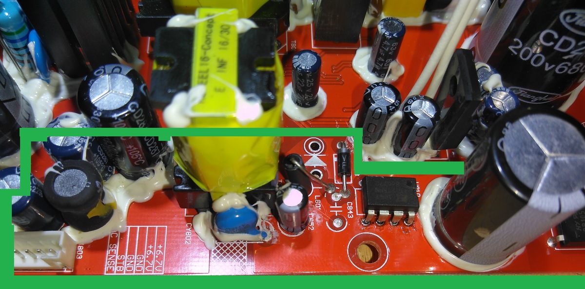

Hallo, ist der TNY278 kompatibel zum TNY287? Zumindest scheint der 287er
defekt zu sein...er taktet aller 3 sekunden den Trafo an, sodass nur ca.
2V anstatt 6.8V am Ausgang rauskommt. Sekundärseitig ist alles ganz,
auch der Optokoppler und der TL431. Daher wollte ich mal auf verdacht
den TNY austauschen und schauen, was dann passiert... habe aber nur
einen TNY278 rumliegen

von David P. (Gast)
Ich denke ich hab den Fehler...es ist so eine P6KE Diode mit 200A die
parallel zur primärwicklung hängt...die sollte doch eigentlich wie eine
Diode arbeiten, oder? Das Ding ist nur noch ein 127Ohm Widerstand..keine
diodenähnlichen Merkmale mehr :(
Erstmal schauen wo es da Ersatz gibt...

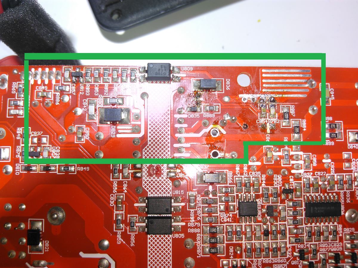

von David P. (Gast)
Anbei nochmal 2 Bilder der Schaltung...es geht nur um den bereich der in
Grün eingerahmt ist.

von hinz (Gast)
Die hat der Blitz versaut.
von Carl D. (jcw2)
Ist der 8(/7)-Piner auf dem 2. Bild nur reingesteckt,
oder nicht nur Blei, sondern auch Zinn-frei verlötet?
Falls eins von beidem, bitte nachlöten.
von David P. (Gast)
ja, die Bilder sind gemacht, wo ich gerade noch am entlöten war...der
Chip (TNY278) ist da nur reingesteckt und "gepunktet"...der wird auch
wieder rauskommen und der originale TNY287 wird wieder Einzug halten...
darum schaut das alles auch noch so "versaut" aus - noch nix gereinigt
und so...
