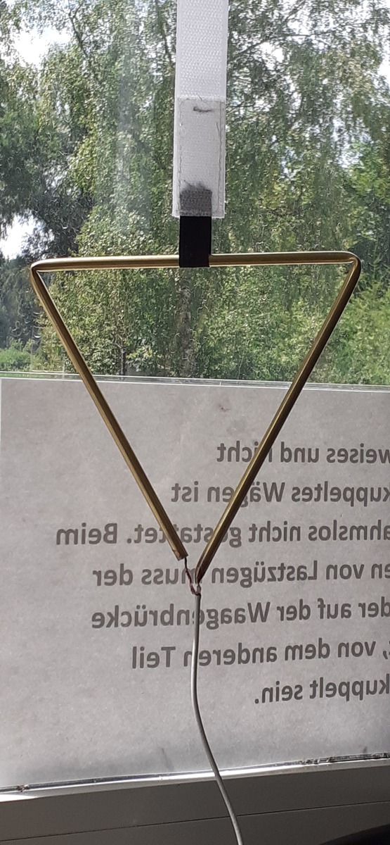

Servus Leute. Für meinen Wohnwagen habe ich mir die tage einen Kleinen DVBT-2 TV Gekauft. Laut empfangscheck bei freenet.tv geht der Empfang der Privaten in HD nur per Sat. Das wollte ich genauer Wissen. Ein erster test mit den üblichen 12-15cm Vertikal Groundplane Antennen war tatsächlich wenig erfolgversprechend. Die öffentlichen waren zu empfangen. Eine alte Hirschmann Zimmerantenne ohne Verstärker (aus der Analogen UHF Zeit) brachte dann den gewünschten erfolg. Alle sender die mich interessieren. Leider nur außen angebracht, also musste (weil die Antenne nicht wetterfest ist) etwas neues her, entweder wetterfest oder so das der Empfang auch im Wohnwagen möglich sein könnte. (bzw. Zur zeit bei mir im Bürocontainer auf der arbeit) Nun, Doppel Bi-quad war mir zu groß also entschied ich mich für eine Delta-loop. Abmessungen pro schenkel ca. 17cm. Jetzt funktioniert es bei passender Ausrichtung auch am Fenster Innerhalb des Blechcontainer und vermutlich (Wochenende kann ich das testen.) auch am Wohnwagen. Für mal eben schnell aus resten gebastelt ganz brauchbar. ;-)
● J-A V. schrieb: > alte Kleiderstange? Stück Messingrohr aus der restekiste beim Bekannten. 5mm Durchmesser.

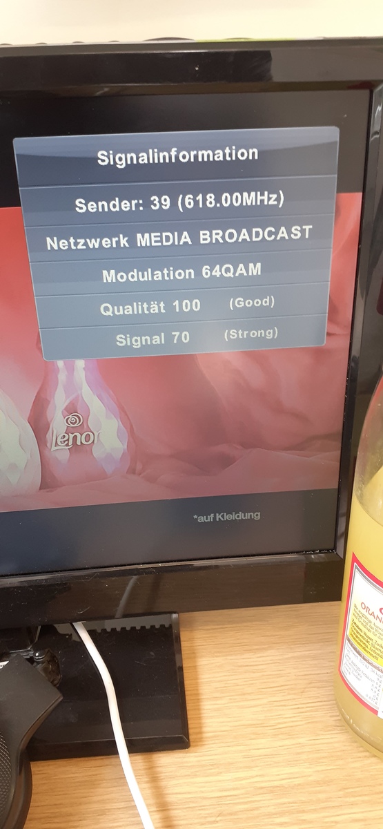

Vergleichstests: https://www.amazon.de/Leistungsf%C3%A4hige-DIZA100-Innenantenne-Reichweite-Verst%C3%A4rker-Schwarz/dp/B07T7TJXB1/ref=mp_s_a_1_11?adgrpid=66433000930&gclid=Cj0KCQjwjrvpBRC0ARIsAFrFuV9efbnFBoY8AXW3zto8O4pCvfDtqJIgkZo3Mfqj_7db54UWOBpzPMkaAlEuEALw_wcB&hvadid=352725581692&hvdev=m&hvlocphy=9042130&hvnetw=g&hvpos=1t1&hvqmt=b&hvrand=1593580094937278669&hvtargid=kwd-295896696693&hydadcr=22720_1723621&keywords=dvbt+antennen&qid=1563351904&s=ce-de&sr=1-11 Gegen meine Delta ist die absolut Miserabel! Zum test ob die kommerzielle besser ist die oben gezeigte (bzw. Ähnliche) bestellt. Empfang nur mit Unterbrechungen an der gleichen Position ohne Verstärker. Mit habe ich noch nicht getestet.

● J-A V. schrieb: > Verschlüsselungen haben doch nix mit der empfangbaren Frequenz zu tun? das sehe ich auch so. aus dem Posting des Ursprungs-Posters konnte man aber etwas anderes herausdeuten. was nun "der gewünschte erfolg" ist, kann ich nur vermuten: Zuerst klappte es nicht mit einer "vertikal groundplane Antenne". Dann kam Hirschmann zum Einsatz, da klappte es schon (besser). Und nun ist seine Kleiderstangen-Triangel im Einsatz, da klappt es "am besten", irgendwelche Sender zu empfangen.
Bearbeitet durch User
generell würde ich erstmal "Wohnwagen" und "-mobil" für den Empfang mit Innenantennen eher ausschliessen. zuviel Blech drum herum. Ist es nicht eher so, dass man mit der Triangel evtl näher an einem Fenster war und es deswegen besser geklappt hat?
Wegstaben V. schrieb: > Wie, du hast die "privaten" DVB-T2 Sender dann also mit deiner "alten > Hirschmann Zimmerantenne" ohne Karte empfangen können? Ich habe ein CI+ Modul ;-) Das brauch ich ja auch nur zum entschlüsseln. Empfangen kannst du die Privaten ja trotzdem. Wegstaben V. schrieb: > Welches Modell ist das denn genau? Oh gute frage, Etikett ist keines mehr drauf. Ich google mal. ( So wie die, ähnliches aussehen. Vermutlich von der funktion gleich: https://m.ebay-kleinanzeigen.de/s-anzeige/2-antennen-zimmerantennen-pro-stueck-10-00-hirschmann-schwaiger/1163071477-175-3540 ) ● J-A V. schrieb: > Ist es nicht eher so, dass man mit der Triangel evtl näher an einem > Fenster war und es deswegen besser geklappt hat? Beide an der selben stelle ausprobiert. Da wo die Delta am fenster zu sehen ist habe ich die andere antenne zum test positioniert. Wegstaben V. schrieb: > Zuerst klappte es nicht mit einer "vertikal groundplane Antenne". Dann > kam Hirschmann zum Einsatz, da klappte es schon (besser). Und nun ist > seine Kleiderstangen-Triangel im Einsatz, da klappt es "am besten", > irgendwelche Sender zu empfangen. Ziel war es Ohne satschüssel DVBT-2 zu empfangen. Was ja nun auch klappt.

Kilo S. schrieb: > ● J-A V. schrieb: >> Ist es nicht eher so, dass man mit der Triangel evtl näher an einem >> Fenster war und es deswegen besser geklappt hat? > > Beide an der selben stelle ausprobiert. > > Da wo die Delta am fenster zu sehen ist habe ich die andere antenne zum > test positioniert. dann mach mal lieber einen "Freifeld"-Test das könnte deutlich andere Ergebnisse liefern.
Kilo S. schrieb: > Doppel Bi-quad war mir zu groß also entschied ich mich für eine > Delta-loop. Was ist den an einer Doppel Quad Antenne zu groß. Ja im Vergleich zu einer Stabantenne schon, dafür ist die Leistung auch bescheiden. Ich frage jetzt nicht, wie weit Du mit deinem Dreieck von den 75 Ohm entfernt bist. Die im Anhang gezeigt Quad brächte auch einen Balun um auf Unsymmetrisch zu kommen.
Aus HH schrieb: > Ich frage jetzt nicht, wie weit Du mit deinem Dreieck von den 75 Ohm > entfernt bist. Keine Ahnung;-) Kann auch nur bis 2m messen. (Mini VNA Pro BT) Jedenfalls Funktioniert sie sehr gut. ● J-A V. schrieb: > dann mach mal lieber einen "Freifeld"-Test > das könnte deutlich andere Ergebnisse liefern. Macht für den geplanten Einsatzzweck keinen sinn. Im freifeld (Auf dem Container bzw. Wohnwagendach) wird das auch mit der vertikal noch sporadisch gehen. (Also mit starken Aussetzern)
Aus HH schrieb: > Was ist den an einer Doppel Quad Antenne zu groß. > Ja im Vergleich zu einer Stabantenne schon, dafür ist die Leistung auch > bescheiden. Die fläche die sie einnimmt ist fast doppelt so groß wie die der Delta, das kommt im fenster vom Wohnwagen nicht so schön rüber.
