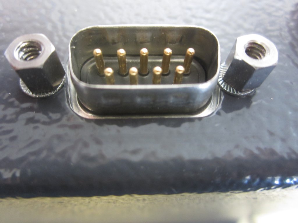

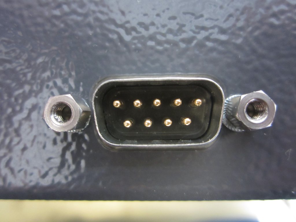

So sieht das bei uns aus. Der Trick ist die umlaufende Aussparung der Wand ;-) Die Bolzen sind 4,5mm hoch, mit U-Scheibe in Summe ~5mm. Hmm, wobei, der Schirmkragen ist hier ja schon dran, das Gegenstück ist kleiner. Also braucht man die umlaufende Aussparung gar nicht. Komisch.
