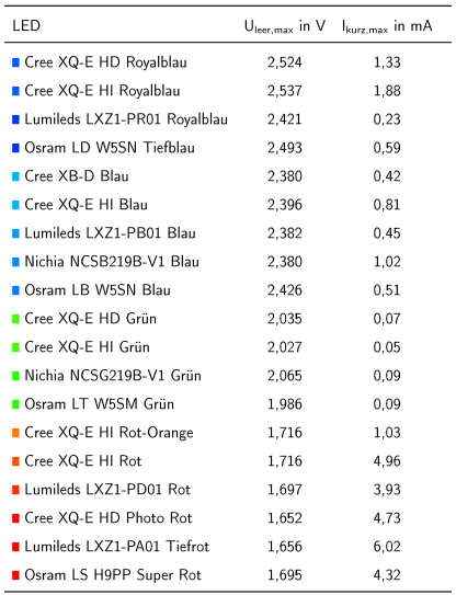

Eventuell ist ja die Tabelle aus meiner Masterarbeit interessant für dich. War aber Eigenanregung mit dem jeweils gleichen LED-Typ bei 1 A Vorwärtsstrom.
Christian W. schrieb: > Eventuell ist ja die Tabelle aus meiner Masterarbeit interessant > für > dich. War aber Eigenanregung mit dem jeweils gleichen LED-Typ bei 1 A > Vorwärtsstrom. Super danke
