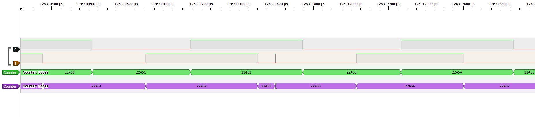

Moin, Ich hab ein DC brushed Motor mit Hall Encoder. Da ich beim Auslesen über einen Teensy 3.5 feststellen musste, dass ich immer wieder einige Ticks verliere hab ich mein logic Analyzer angeschlossen. Es handelt sich um einen Encoder mit 2 Channel, single ended. Im Anhang ist ein Bild der Signalverläufe. Dort ist eine Störung zu erkennen die leider zu einem flaschen Erkennen eine Flanke führt. Ich hab schon die Signalleitungen verdrillt und auch 5V/GND verdrillt. Zum Testen habe ich auch mal einen eher guten Encoder (PWB ME22) getestet. Hier kommt es beim Auslesen am Teensy zu keinerlei Impulsverlust. Muss also an der Signalleitung liegen. Anregungen wie ich die Encodersignale entstört bekomme? Vielen Dank
Jacko91 schrieb: > Moin, > Ich hab ein DC brushed Motor mit Hall Encoder. Da ich beim Auslesen über > einen Teensy 3.5 feststellen musste, dass ich immer wieder einige Ticks > verliere hab ich mein logic Analyzer angeschlossen. Es handelt sich um > einen Encoder mit 2 Channel, single ended. Im Anhang ist ein Bild der > Signalverläufe. Dort ist eine Störung zu erkennen die leider zu einem > flaschen Erkennen eine Flanke führt. Dann ist aber ggf. auch deine Auswertung zu empfindlich oder gar falsch. Denn ein Drehgeber wird NICHT mit Flankenauswertung betrieben sondern über die Codefolge. Denn dadurch wird so eine Störung wie diese kurzen Pulse bestenfalls als ein Schritt vor und zurück gewertet, die Auswertung verliert aber keine Schritte. > Ich hab schon die Signalleitungen verdrillt und auch 5V/GND verdrillt. Schon mal ein Anfang. > Zum Testen habe ich auch mal einen eher guten Encoder (PWB ME22) > getestet. Hier kommt es beim Auslesen am Teensy zu keinerlei > Impulsverlust. > Muss also an der Signalleitung liegen. Komische Logik. Ich würde eher sagen, es liegt am Encoder. Zeig uns ein Bild von deinem Gesamtaufbau und der Kabelführung. Ein Schaltplan wäre auch fein. > Anregungen wie ich die Encodersignale entstört bekomme? Da der Störpuls deutlich kürzer als die normalen Pegelwechsel ist, kann man ihn mit einem passenden RC-Tiefpass + Schmitt-Trigger filtern.

Jacko91 schrieb: > Muss also an der Signalleitung liegen. Oder die ist der berühmte Tropfen, der das Fass zum überlaufen bringt. > Anregungen wie ich die Encodersignale entstört bekomme? Ich würde da mal mit einem Oszilloskop messen. Der LA zeigt doch ein arg vereinfachtes Bild der Umwelt. Aber eigentlich ist das Quadratursignal dank Gray-Codierung bei der geeigneten Auswertung gegen solche Störungen immun und wird genau deshalb dafür verwendet. Dort sieht man im unteren Screnshot, dass bei richtiger Auslegung solche kurzen Spikes auf einer der beiden Spuren nichts ausmachen: http://www.lothar-miller.de/s9y/archives/53-Drehgeber,-Encoder,-Quadraturdecoder.html In deinem Fall dürfte das Ding also schlimmstenfalls mal einen Schritt hoch und sofort wieder runterzählen. Oder je nach Abtastzeitpunkt den Störimpuls auch einfach "übersehen"...

Jacko91 schrieb: > Anregungen wie ich die Encodersignale entstört bekomme? Bei einer korrekten Auswertung des Encoders machen solche Stör-Impulse kein Problem. Dein Problem ist also deine Auswertungsmethode, wohl flankenbasiert.

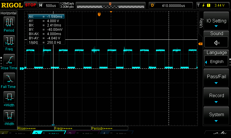

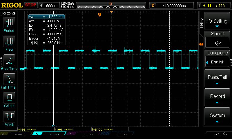

Wow, danke für den vielen Input. So Oszi Bild eines Channels im Anhang. Die Encoder habe ich derzeit an 3.3V VCC betrieben. Zusätzlich habe ich 4.7k Widerstände pro Channel auf GND angeschlossen. Daher auch nicht 3.3V Amplitude sondern ca 2.2V beim Bild des Oszis. Um den Störungen bei der Auswertung entgegen zu wirken haben ich statt Interrupt basierte Zählung auf abtasten der Digitalen Pins zu festen Frequenzen gewechselt. Dazu nutze ich die Lib Altencoder. (hier noch der Thread: https://forum.pjrc.com/threads/38736-Encoder) Ein händischer Schaltplan ist auch angehängt. Danke
Jacko91 schrieb: > So Oszi Bild eines Channels im Anhang. Da hat irgendwer ein Darstellungsproblem... :/ Sieht aber eigentlich gar nicht so übel aus.

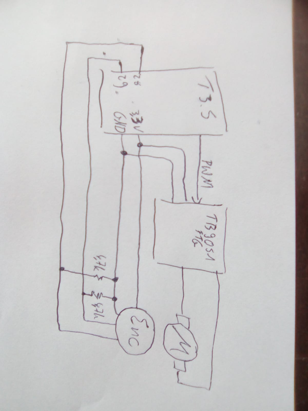

dann zeichne doch mal eben beide Kanäle gleichzeitig auf. Das Oszi wird ja zwei Kanäle haben... Wofür sind denn die 4.7K gegen GND? Ich hätte eher 1K gegen 3V3 gelegt.
Jacko91 schrieb: > Dort ist eine Störung zu erkennen die leider zu einem > flaschen Erkennen eine Flanke führt Das spielt keine Rolle: bei korrekter Auswertung führt der Spike (der ja aus 2 ! Flanken besteht) entweder dazu, dass der Zähler sich um 1 ändert und sofort wieder zurück, oder der Spike wird komplett übersehen weil zu kurz. Daher arbeiten Positioniersysteme mit Quadratur-Encodern auch im industriellen Umfeld Stunden und Tage ohne sich zu verzählen, wovon man sich an Millionen CNC-Maschinen überzeugen kann. Für eine Eingabe als Poti-Ersatz ist das Verzählen zwar ziemlich egal, aber es spricht ja auch nichts dagegen, die Encoder-Signale so auszuwerten wie es dem Stand der Technik seit Jahrzehnten entspricht. Und zusätzlich spricht auch nichts dagegen solche Störungen zu vermeiden, z.B. durch passende Verkabelung. Übel wird es natürlich, wenn sowohl die Hardware als auch die Auswertung (egal ob durch Hard- oder Software) fehlerhaft entworfen sind, was hier wohl der Fall ist. Georg

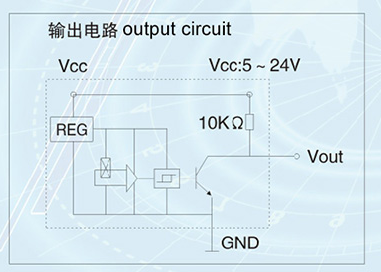

Jacko91 schrieb: > Der IC am Encoder ist push pull. Warum kommt der dann nur auf 2,5V? Jacko91 schrieb: > ein DC brushed Motor mit Hall Encoder. Welcher denn? Und wie ist der versorgt?
Michael B. schrieb: > Nein, du hast immer noch nicht verstanden, daß der verlinkte Artikel > darauf hindeutet, daß IN der Library ein bug ist. Okay, könntest du bitten etwas konkreter werden? Lothar M. schrieb: > Welcher denn? Und wie ist der versorgt? Ist ein 24V China Motor https://de.aliexpress.com/item/32860097307.html?spm=a2g0x.search0104.3.30.548962f94j05WD&ws_ab_test=searchweb0_0%2Csearchweb201602_5_10065_10068_10547_319_317_10548_10696_10084_453_10083_454_10618_10304_10307_10820_10821_537_10302_536_10843_10059_10884_10887_321_322_10103%2Csearchweb201603_52%2CppcSwitch_0&algo_expid=74d9e7aa-981f-4ca1-aa23-49657c5f5099-4&algo_pvid=74d9e7aa-981f-4ca1-aa23-49657c5f5099. 24V für den Motor, 3.3V oder 5V für den Hall.

Jacko91 schrieb: > Der IC am Encoder ist push pull. Dann ist jegliche Diskussion über Pullup/-down für die Katz! Der Gedanke daran ist flüssiger als Wasser. Überflüssig.
Falk B. schrieb: > Sicher, aber deine CPU wird bei 200kHz Interruptfrequenz arg ins > Schwitzen kommen. Oder macht das dort eine reiner Hardwaredecoder? > >> Dürfte auch mit deutlich weniger fuktionieren. > > Dann probier das mal! ja hab es mit 5khz betrieben. Funktioniert soweit gut. Ne ist ein Softwareinterrupt. Unnötig so eine hohe Interruptfrequenz zu haben. 5-10 mal schneller als die Encodersignale sind sollte ausreichend sein. Absolut richtig. Erste Tests zeigen eine deutliche Verbesserung
Arduino Fanboy D. schrieb: > Dann ist jegliche Diskussion über Pullup/-down für die Katz! Und die knapp 2,5V als Eingangspegel unerklärlich... Jacko91 schrieb: > 3.3V oder 5V für den Hall. Die Frage war aber nicht, wie kann der versorgt werden, sondern eben wie ist der versorgt? Ich weiß nicht, ob du da 5V oder 3,3V anlegst. Jacko91 schrieb: > Ist ein 24V China Motor > https://de.aliexpress.com/item/32860097307.html?spm=a2g0x.search0104.3.30.548962f94j05WD&ws_ab_test=searchweb0_0%2Csearchweb201602_5_10065_10068_10547_319_317_10548_10696_10084_453_10083_454_10618_10304_10307_10820_10821_537_10302_536_10843_10059_10884_10887_321_322_10103%2Csearchweb201603_52%2CppcSwitch_0&algo_expid=74d9e7aa-981f-4ca1-aa23-49657c5f5099-4&algo_pvid=74d9e7aa-981f-4ca1-aa23-49657c5f5099 Genau der hat aber die an dieser Stelle ganz üblichen Open Collector Ausgänge mit 10k Pullups. Und dann ist klar, warum da so ein lausiger Pegel rauskommt. Sorg da mal für anständige Verhältnisse. Mannmannmann, dass man sich jedes Salamischeibchen rausbetteln muss, das macht das Helfen echt schwer.... :-/
Lothar M. schrieb: > Arduino Fanboy D. schrieb: >> Dann ist jegliche Diskussion über Pullup/-down für die Katz! > Und die knapp 2,5V als Eingangspegel unerklärlich... Dieser Pegel entsteht nur wenn ich den 4.7k anhänge. Ohne zusätzlichen Widerstand ist der Pegel auf 3.3V. > Jacko91 schrieb: >> 3.3V oder 5V für den Hall. > Die Frage war aber nicht, wie kann der versorgt werden, sondern eben > wie ist der versorgt? Ich weiß nicht, ob du da 5V oder 3,3V anlegst. Stimmt wohl. Ich hab 3.3V dran. > Jacko91 schrieb: >> Ist ein 24V China Motor >> > https://de.aliexpress.com/item/32860097307.html?spm=a2g0x.search0104.3.30.548962f94j05WD&ws_ab_test=searchweb0_0%2Csearchweb201602_5_10065_10068_10547_319_317_10548_10696_10084_453_10083_454_10618_10304_10307_10820_10821_537_10302_536_10843_10059_10884_10887_321_322_10103%2Csearchweb201603_52%2CppcSwitch_0&algo_expid=74d9e7aa-981f-4ca1-aa23-49657c5f5099-4&algo_pvid=74d9e7aa-981f-4ca1-aa23-49657c5f5099 > Genau der hat aber die an dieser Stelle ganz üblichen Open Collector > Ausgänge mit 10k Pullups. Und dann ist klar, warum da so ein lausiger > Pegel rauskommt. Sorg da mal für anständige Verhältnisse. > > Mannmannmann, dass man sich jedes Salamischeibchen rausbetteln muss, das > macht das Helfen echt schwer.... :-/ Sorry, du hast recht, das ist ein open collector.
Jacko91 schrieb: > Sorry, du hast recht, das ist ein open collector. Dann hängt man da evtl. einen stärkeren Pullup mit dran, wenn es nötig wird. Aber keinen Pulldown. Oder?

Jacko91 schrieb: > Dieser Pegel entsteht nur wenn ich den 4.7k anhänge. Ohne zusätzlichen > Widerstand ist der Pegel auf 3.3V. Das würde MIR zu DENKEN geben!
