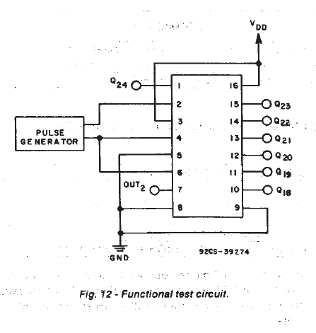

Hallo Leute, ich habe ein Rechtecksignal und wollte es mit dem Frequenzteiler CD4521BE durch 2 teilen, damit nach zwei Perioden am Ausgang erst die erst Periode vorbei ist. Dazu hat der IC mehrere ausgänge Q18-Q24. Der kleinste Ausgang Teilt mit das Signal jedoch durch 4. Benötige ich einen anderen Frequenzteiler oder kann ich das mit diesem Realisieren? Die Verwendete Schaltung habe ich als .png beigefügt bzw ist im Datenblatt auf Seite 6. MfG Tooth
Tooth H. schrieb: > ich habe ein Rechtecksignal und wollte es mit dem Frequenzteiler > CD4521BE durch 2 teilen, damit nach zwei Perioden am Ausgang erst die > erst Periode vorbei ist. Dafür reicht ein halber CD4013, eben ein T-Flipflop.

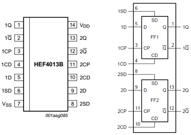

Ich habe einen HEF4013B, ist das der gleiche? Wie würde ich den HEF4013B anschließen? Ich habe versucht das Rechtecksignal auf Pin 3 (CP) zu legen, Pin 2 (/Q) und Pin 5 (D) zu verbinden und bei Pin 1 (Q) das 1/2 Rechtecksignal zu messen, jedoch war das ausgangssignal gleich dem Eingangssignal. Pin 7 (Vss) war auf Gnd und Pin 14 (Vdd)auf 10V.
Tooth H. schrieb: > Ich habe einen HEF4013B, ist das der gleiche? Ja. > Wie würde ich den HEF4013B anschließen? > Ich habe versucht das Rechtecksignal auf Pin 3 (CP) zu legen, > Pin 2 (/Q) und Pin 5 (D) zu verbinden und bei Pin 1 (Q) das 1/2 > Rechtecksignal zu messen, Richtig so, bis auf die wohl bei dir noch unbeschalteten anderen Eingänge des IC, die müssen an Vss oder Vdd, je nachdem welche Funktion sie haben. > jedoch war das ausgangssignal gleich dem > Eingangssignal. Das wird schon noch. > Pin 7 (Vss) war auf Gnd und Pin 14 (Vdd)auf 10V. Und ein Keramikkondensator von 100nF nahe am IC.
Tooth schrieb: > SD und CD sind noch frei. Was soll ich da anschließen? Vss oder Vdd, überlegs dir anhand der Funktion der Pins was richtig ist. Und die Eingänge der unbenutzten Hälfte auch nicht in der Luft hängen lassen!
Tooth schrieb: > SD und CD sind noch frei. Was soll ich da anschließen? > > Mfg tooth Lege beim CD/HEF4013 alle unbenutzten Eingänge auf Masse.

Ok danke, nun funktioniert es. Ich habe: 1. Output 2. Verbunden mit 5 3. Input 4. GND 5. Vermunden mit 2 6. GND 7. GND 8. V+ Jetzt hätte ich noch eine Frage. Wie kann ich das Rechtecksignal, abhängig von einem anderen Digitalen Signal invertieren. Ich habe z.B. 4011 inverter jedoch invertieren sie mir immer nur das Eingangssignal. Ich würde eine Schaltung benötigen, welche mir beim Digitalen Signal 0 das Eingangssignal als Ausgang gibt und bei einem Digitalen Signal von 1 das Eingangssignal invertiert. MfG Tooth

Tooth H. schrieb: > 1. Output > 2. Verbunden mit 5 > 3. Input > 4. GND > 5. Vermunden mit 2 > 6. GND > 7. GND > 8. V+ Das ist kein 4013.

hinz schrieb: > Dafür reicht ein halber CD4013, eben ein T-Flipflop. Der CD4013 enthält D-Flipflops. Man kann diese aber so beschalten, das sie wie ein T-Flipflop arbeiten.
Harald W. schrieb: > Der CD4013 enthält D-Flipflops. Man kann diese aber so beschalten, > das sie wie ein T-Flipflop arbeiten. und wenn man von q/ nach d einen 100k widerstand legt und von d nach gnd einen 10nf kondensator so hat man das ding auch gleich entprellt. mfg
