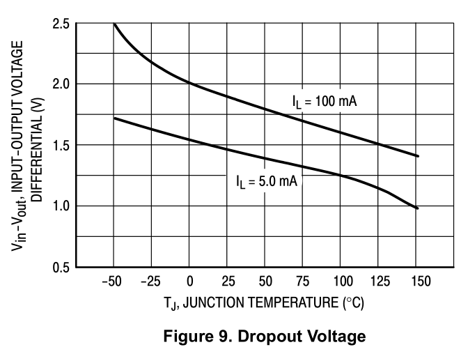

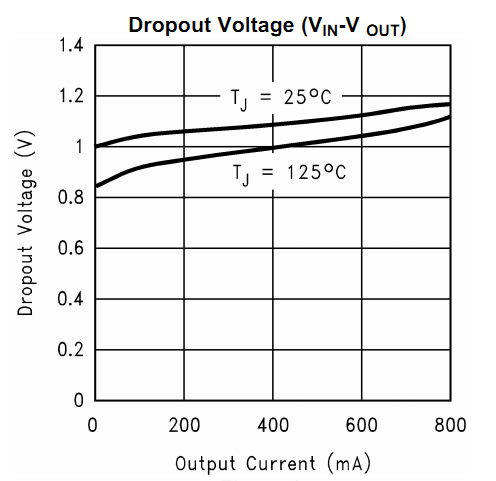

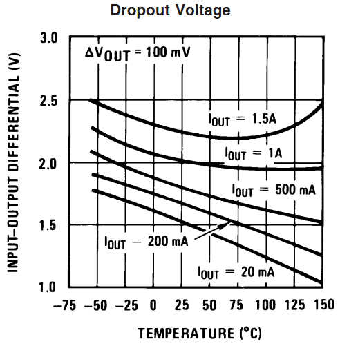

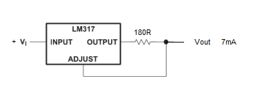

Die 3 Volt Dropspannung und die konstanten 1,25 Volt am Widerstand sollten bei Verwendung des LM317 allerdings mit einkalkuliert werden (4,25 Volt).
Manfred schrieb: > Dietrich L. schrieb: >>> Suche nach einem 2 poligen Konstantstromelement >> Da kann er gleich den LM317 oder LM334 weglassen >> und nur den Widerstand nehmen ;-) > > Ein LM317 als Stromquelle ist ein Zweipol. Im Gegensatz zum Widerstand > regelt der! Die von MaWin genannte Temperaturabhängigkeit ist natürlich > gegeben - müsste man mal rechnen oder austesten. Oder vielleicht erstmal das sinnerfassende Lesen üben? Der MaWin, ob nun der Echte oder auch nicht, sprach vom LM334. Der ist in der Tat in seiner Standardkonfiguration sehr temperaturabhängig. Der LM317 ist das NICHT, dessen TK ist um Größenordnungen kleiner!
Stromberg B. schrieb: > Die 3 Volt Dropspannung und die konstanten 1,25 Volt am Widerstand > sollten bei Verwendung des LM317 allerdings mit einkalkuliert werden > (4,25 Volt). Übertreib mal nicht. Der LM317L braucht knapp 1V für den Regler + 1,25V für die Referenz, macht 2,25V, incl. Reserve vielleicht 3V.
Falk B. schrieb: > Stromberg B. schrieb: >> Die 3 Volt Dropspannung und die konstanten 1,25 Volt am Widerstand >> sollten bei Verwendung des LM317 allerdings mit einkalkuliert werden >> (4,25 Volt). > Übertreib mal nicht. Der LM317L braucht knapp 1V für den Regler + 1,25V > für die Referenz, macht 2,25V, incl. Reserve vielleicht 3V. Für den LM317 ist das Datenblatt abweichender Meinung, je nach Strom 1,6..2,5 Volt @ 20°C. Einen LM317 L kenne ich nicht, wohl aber den LM1117 / LD1117 - der kommt mit weniger Dropout klar. Frage ich mal Google, wirklich besser ist der L-Typ auch nicht, der kann halt weniger Strom und wohnt in einem kleineren Haus. Ist alles graue Theorie, Jupp hat genug Luft für den Regler.

Stromberg B. schrieb: >> Ein LM317 als Stromquelle ist ein Zweipol. Im Gegensatz zum Widerstand >> regelt der! > LM317_7mA_Constant_Current.png Normalerweise benötigt der LM317 einen Mindeststrom von 10mA. Meistens kommt er aber auch mit der Hälfte aus. Wenn man ein grenzwertiges Exemplar erwischt, sollte man sich also nicht wundern.
