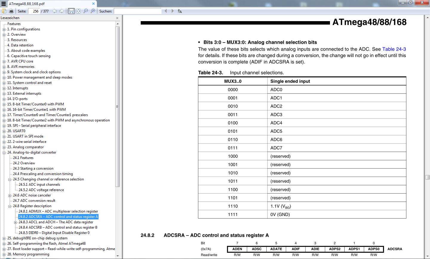

Stefanus F. schrieb: > Im Prinzip geht es darum, die internen 1,1V relativ zu VCC zu messen. > > Der ATmega48P kann das, der ATmega48 nicht. Auch der ATmega48 kann das. MUX3..0 auf 1110 und REFS1..0 auf 01 oder 00 (bei 00 ist eine äußere Verbindung zwischen Vcc und AREF nötig). Der Trick ist: man muss einfach nur die Formel für die Auswertung umstellen, denn die Referenzspanung ist hier die veränderliche Größe, die gemessen werden soll. Das ist schon alles.

c-hater schrieb: >> Der ATmega48P kann das, der ATmega48 nicht. > Auch der ATmega48 kann das. MUX3..0 auf 1110 Bist du Dir da ganz sicher? Laut "meinem" Datenblatt hat der Multiplexer gar nicht so viele Bits, dass man da den Wert 1110 hinein schreiben könnte.

Stefanus F. schrieb: > Bist du Dir da ganz sicher? Laut "meinem" Datenblatt hat der Multiplexer > gar nicht so viele Bits, dass man da den Wert 1110 hinein schreiben > könnte. Mein DB (allerdings schon recht betagt) sagt ja. Siehe Anhang.

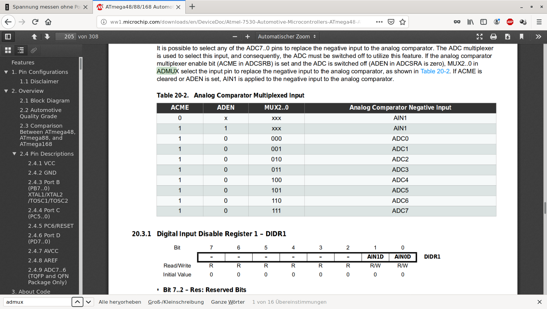

Dieter R. schrieb: > Das > http://ww1.microchip.com/downloads/en/DeviceDoc/ATmega48_88_168_megaAVR-Data-Sheet-40002074.pdf > scheint mir das aktuelle Datenblatt zu sein (?) > Der kann das. Woran erkennst du das? Ich schaue in Table 23-1 und sehe auch dort, dass es nur drei MUX Bits gibt (nicht vier, wie bei der P-Version) und keine der 8 möglichen Werte misst die interne Bandgap Referenz.
c-hater schrieb: > Mein DB (allerdings schon recht betagt) sagt ja. Siehe Anhang. Ist ja bescheuert, es darf nicht sein, dass die Datenblätter sich da so eindeutig widersprechen. Wenn ich kommerzieller Anwender wäre, würde ich jetzt Microchip um Stellungnahme bitten.
Stefanus F. schrieb: > Woran erkennst du das? Ich schaue in Table 23-1 und sehe auch dort, dass > es nur drei MUX Bits gibt (nicht vier, wie bei der P-Version) und keine > der 8 möglichen Werte misst die interne Bandgap Referenz. Ich schaue auf S. 269.
Jetzt habe ich es geschnallt: In dem Datenblatt gibt es zwei Tabellen, die ADMUX darstellen. Und zwar zuerst eine für den Komparator und ein paar Seiten weiter unten noch eine für den ADC. Und dort gibt es plötzlich ein Bit mehr. Das ist ja echt fies.
