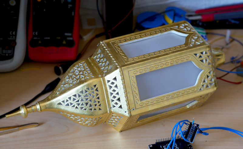

Hi Ich hab mir eine Laterne gebaut mit ~131 WS2812B Pixel. Als ich heute das dazugekaufte 5V 10A China-billig-Steckernetzteil eingeschaltet habe hat sich genau in der mitte ein Pixel verabschiedet. Muss ich das defekte Pixel rausschneiden und ersetzen oder kann ich DATA einfach überbrücken und das tote Pixel drinne lassen, es würde jetzt nicht sonderlich stören... Was kann ich tun damit das nicht wieder passiert? Ich kann leider nur vermuten das es zu einer Überspannung gekommen sein könnte als ich den Stecker des Netzteils eingesteckt habe.
Überbrücken geht, kein Problem. Ersetzen ist aber auch nicht so schwierig, wenn du löten kannst, die LEDs kann man ja bequem nachkaufen. Ansonsten ist es schwierig, dir zu helfen; wenn du nicht weißt, wodurch der Schaden entstanden ist, kann man natürlich auch wenig dagegen machen. Gegen Überspannung helfen entsprechende Schutzschaltungen z.B. mit Zenerdioden.
Paul G. schrieb: > Muss ich das > defekte Pixel rausschneiden Das auf jeden Fall. Übrigens: das erste, was nicht leuchtet, ist in den allermeisten Fällen nicht das defekte, sondern vielmehr das letzte, was leuchtet... > und ersetzen oder kann ich DATA einfach > überbrücken Das ist dann Wurscht. Du kannst brücken oder eine neue LED einlöten. Was du nicht kannst: das kaputte Teil drinlassen und brücken. Dann ist sehr bald das nächste Teil auch noch defekt (mal ganz davon abgesehen, dass die Kette nicht funktionieren wird). Außerdem: du sprichst von "Pixel". Dir ist hoffentlich schon klar, dass bei einer fehlenden (und gebrückten) LED die Pixeladresse aller nachfolgenden um eins nach vorn rutscht? Für reine Beleuchtung (wenn also alle LEDs dieselbe Farbe haben sollen) spielt das keine Rolle. Für irgendwelche Effekt natürlich schon. > Was kann ich tun damit das nicht wieder passiert? Ich kann leider nur > vermuten das es zu einer Überspannung gekommen sein könnte als ich den > Stecker des Netzteils eingesteckt habe. Um ein Vielfaches wahrscheinlicher ist der Wärmetod (wobei ein kurzer Spike auf der Versorgung eine thermisch vorgeschädigte LED natürlich beschleunigt sterben lassen kann). Wie ist denn dein Kühlkonzept? Die Dinger einfach auf ein normales PCB zu nageln reicht jedenfalls nicht andeutungsweise aus. Auch wenn all die Billich-Chinesen das fest zu glauben scheinen...

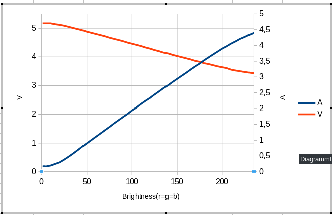

HildeK schrieb: > Es kann nur falsch (gestört?) angesteuert worden sein. Es trug sich folgendermaßen zu (: Pixel 1-60 funktionierten anscheinend völlig normal, die Animation lief ohne Probleme bei denen, Pixel 61 war komplett aus und Pixel 62 bis Ende waren alle statisch an ohne sich zu bewegen und hatten unterschiedliche Farben. Ich werde mir nochmal DATA aufm Oszi anschauen.. kann auch sein das der Level Shifter einfach zu wenig Spannung auf der 5V Seite bekommt weil das Netzteil permanent zu wenig Spannung liefert. Das ist mir sowieso zunehmend ominös. Ich habe mal eine Messreihe gemacht und Spannung/Strom verfolgt... Ich kann nicht glauben dass das so sein soll, oder die Netzteile sind wirklich so grottenschlecht. Außerdem hätte ich bei 131 Pixeln mal 0,06A fast 8A Strom erwartet. Wenn ich volle Pulle aufdrehe zieht das nur 4,4A und die Spannung sackt auf 3,4V! ab... Bei rgb(150), wo ich eigentlich nicht drüber gehen wollte habe ich so 2,9A und 4V, das scheint dem ESP und dem Levelshifter noch gerade so zu reichen, ist aber irgendwie alles "on-the-edge"... Außerdem kommt mir der Ausgangs-Kabelquerschnitt verdächtig klein vor.. ich meine für 10A? Das müssten dann doch schon ziemliche Klopperkabel sein. Wenn ich meins mal so messe sind das nicht mehr als 0,7mm Durchmesser...

Paul G. schrieb: > Außerdem hätte ich bei 131 Pixeln mal 0,06A fast 8A Strom erwartet. > Wenn ich volle Pulle aufdrehe zieht das nur 4,4A und die Spannung sackt > auf 3,4V! ab... Was glaubst du wie viel davon noch an der LED61 ankommt? Die Dinger sind für 5V spezifiziert, auch wenn sie noch bei 3,4V funktionieren. Nur da kann der Abblockkondensator nicht mehr richtig greifen/ausgleichen, da passieren so manch wunderliche Dinge. Also passendes NT verwenden und das MEHRFACH in den Streifen einspeisen. Raph schrieb: > Hast du Heißluft zur verfügung? Theoretisch kannst du es auch mit einer > Heißluftpistole ablöten. Bei dem Streifen? SEGMENT raus schneiden, neues.... Egal, is wahrscheinlich eh nich kaputt.... PS: Nach dem letzten Post des TOs, sollte man eigentlich aussteigen... #-/

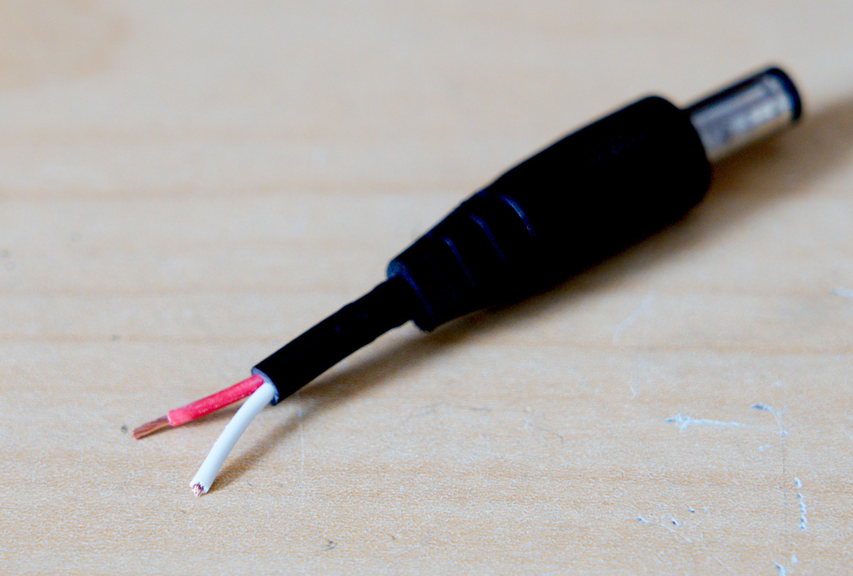

Paul G. schrieb: > Außerdem kommt mir der Ausgangs-Kabelquerschnitt verdächtig klein vor.. > ich meine für 10A? Das müssten dann doch schon ziemliche Klopperkabel > sein. Wenn ich meins mal so messe sind das nicht mehr als 0,7mm > Durchmesser... Faustformel: 1mm² Kabelquerschnitt für je 10A. Nur um das Kabel zu schützen. Gerne auch 2,5mm² oder gar 4mm² um die Leitungsverluste gering zu halten. Je länger, desto dicker. Die Stecker und die zugehörigen Buchsen sind Müll, für den Zweck. Diese Stecker sind, je nach Hersteller, üblicher weise, für 2,5A bis 5A gut. Dauerhaft 10A endet in Leid und Not. Paul G. schrieb: > Wenn ich volle Pulle aufdrehe zieht das nur 4,4A und die Spannung sackt > auf 3,4V! ab... Ist das die Spannung direkt am Netzteil? Oder am Stripe?
Arduino Fanboy D. schrieb: > Die Stecker und die zugehörigen Buchsen sind Müll, für den Zweck. Deshalb ist er ja auch abgeschnitten ;) Arduino Fanboy D. schrieb: > Ist da die Spannung direkt am Netzteil? > Oder am Stripe? Am Stripe, an beiden Enden, ich speiße ja 2x ein. Ich werde mir wohl noch 2x2m 4mm² Kabel holen und ein anderes Netzteil. Wichtig ist mir das es ein schlankes Netzteil ist und nicht so ein riesen Metallkasten, das würde ziemlich bescheuert an der Kette aussehen an der die Lampe hängt.

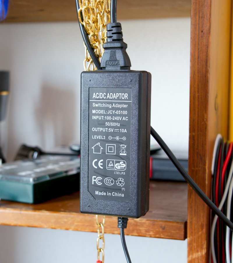

Paul G. schrieb: > Als ich heute > das dazugekaufte 5V 10A China-billig-Steckernetzteil 50W Steckernetzteil hört sich für mich schon mal nach Fake an - wie groß ist das Teil? Sascha
Paul G. schrieb: > Am Stripe, an beiden Enden, ich speiße ja 2x ein. Paul G. schrieb: > Jetzt habe ich so ein billig 10A 5V Steckernetzteil was aber anscheinend > auch noch immer unterdimensioniert ist weil ich schon heftigen > Spannungsabfall bekomme wenn ich nur auf halbe Pulle aufdrehe Man kann doch nicht das Netzteil anhand des Spannungsabfalls auf den Leitungen beurteilen! Oder? Miss doch mal direkt am/im Netzteil, ob du dort auch diesen Einbruch hast. Wenn nein, dann lohnt sich ein Netzteil tausch nicht.
Arduino Fanboy D. schrieb: > Paul G. schrieb: >> Wenn ich volle Pulle aufdrehe zieht das nur 4,4A und die Spannung sackt >> auf 3,4V! ab... > > Ist da die Spannung direkt am Netzteil? > Oder am Stripe? 7W werden an der Leitung sicher nicht abfallen.... :/ Das NT wird deutlich überfordert sein. @TO Das gezeigte NT hat genug Reserven, um es dauerhaft bei 100% zu betreiben. Ob du nun das NT auf max. LED-Leistung oder an die max. Leistung die du abrufen möchtest, anpasst musst du dir selber überlegen. Schlimmstenfalls gehen die LEDs, in einem unbeobachteten Mom. auf max. und dein NT in den Selbstmord-Modus uns verhindert damit, die ganze Bude mit ab zu fackeln....?!

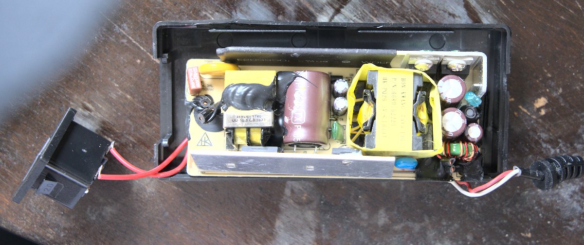

Sascha W. schrieb: > 50W Steckernetzteil hört sich für mich schon mal nach Fake an - wie groß > ist das Teil? Sieht halt wie so ein normales Notebook Netzteil aus (Bild). Arduino Fanboy D. schrieb: > Miss doch mal direkt am/im Netzteil, ob du dort auch diesen Einbruch > hast. Dann werde ich das Teil mal versuchen aufzuhebeln :) Jedenfalls wird es nicht annähernd wärmer als meine Hand wenn ich volle Pulle LED mache... ob das irgendwas aussagt ...

Paul G. schrieb: > Dann werde ich das Teil mal versuchen aufzuhebeln :) Neeee, las mal! Aufsägen würde ich das nicht. Immenser Aufwand und dann ists voll vergossen... "Keine 7W an der Leitung" war ein So morgendliches Bauchgefühl, und Gestern..... :/ Rechne mal aus wie dünn das NT Kabel sein müsste, das da ~1,6V bei 4,4A (richtige Werte?) abfallen, und ob das noch irgendwie plausibel ist. Wenn ja, Stecker ab, Kabel messen. Wenn das nicht zusammen passt, ist das NT Müll.
Teo D. schrieb: > Neeee, las mal! Zu spät, es war ziemlich simpel zusammengeklickt und nix vergossen. Also direkt an den Lötstellen des Ausgangs sind permanent 5,2V, Auch wenn ich die LEDs auf volle Pulle drehe... da ändert sich nix. (Ich habs wieder zugemacht, mit hier keiner Schweißperlen bekommt :))

Paul G. schrieb: > Sascha W. schrieb: >> 50W Steckernetzteil hört sich für mich schon mal nach Fake an - wie groß >> ist das Teil? > Sieht halt wie so ein normales Notebook Netzteil aus (Bild). Das ist ja auch kein Steckernetzteil. Aber ja, das Teil mit derart dünner Strippe auszuliefern, vielleicht noch 1.5m lang, so kann man das gleich noch als Kurzschussfest verkaufen. Sascha

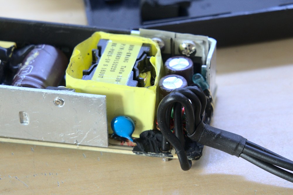

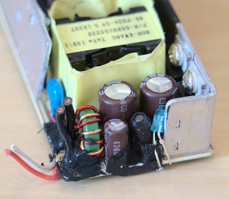

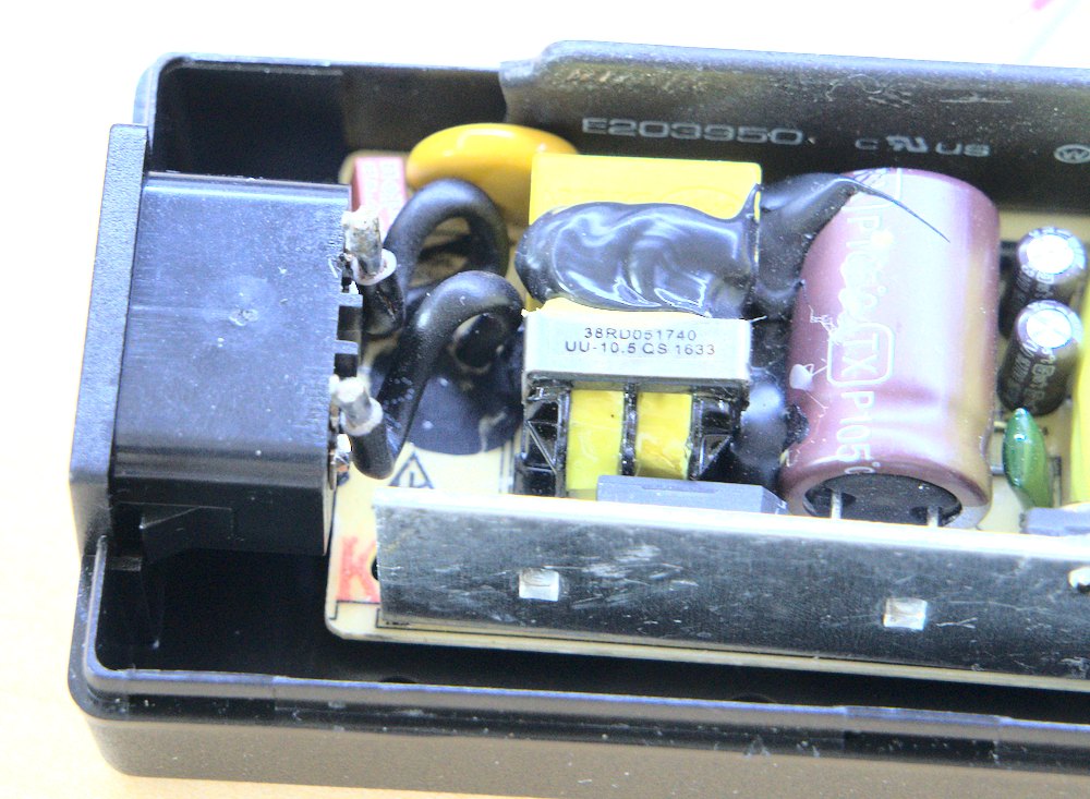

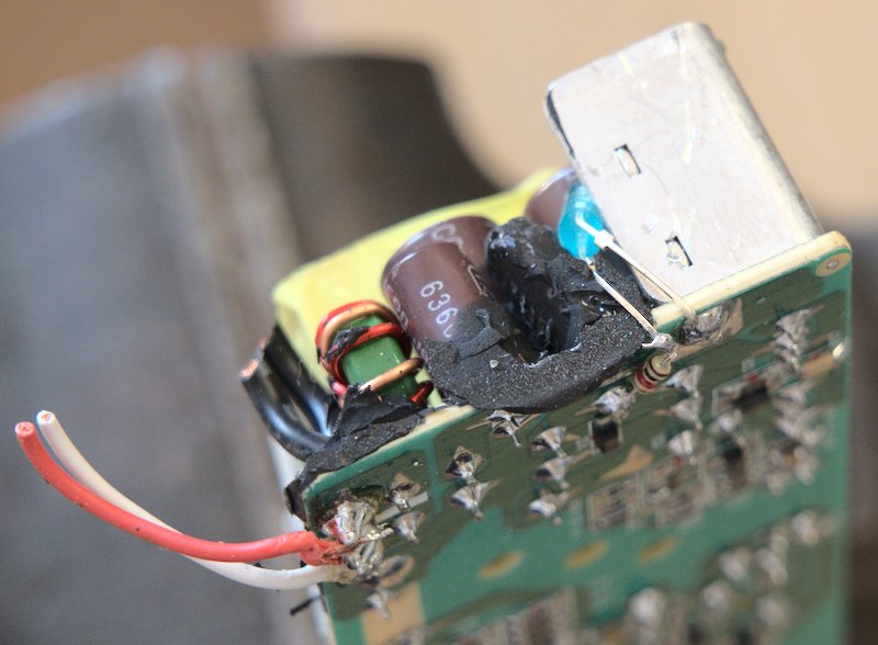

Habe mir die Fotos noch mal angesehen .... Bestückungsseite: Sowohl am Input, als auch am Output, sieht es so aus, als würden da abgeschnittene Kabelenden hoch schauen. Evtl ist das ein Recycling Produkt. Und bei der Wiederverwendung wurde dann an den Kabeln gespart.
Arduino Fanboy D. schrieb: > Evtl ist das ein Recycling Produkt. Hast recht, sieht wirklich so aus, als hätte da einer, ziemlich unprofessionell, darauf rumgebraten. Siehe die allesamt gut verschmorten Isolierungen, inkl. dem kalten Lötklecks bei der Netzbuchse..... Verschweigt und da einer was, hmmm?
Kurze Google-Suche mit der Typbezeichnung ergibt: Die Dinger mit abgeschnittenen Kabelenden geistern offenbar schon seit mindestens 3 Jahren durchs Internet: https://deskgram.net/p/1375913063269634814_1722876441 (sieht man z. B. 0:27 und 0:54 im Film) Damals noch mit äußerst kreativer Beschriftung. Inzwischen ist die zumindest professioneller geworden.
Nettes Detail... die LED wurde elegant um die Platine "gewickelt" ... Ich hab jetzt das Netzteil neu verlötet. Alle alten Ein/Ausgangskabel und die Reststumpen entfernt und stattdessen 2,5mm² Kabel verwendet. Die Netzbuchsenkabel sind jetzt so kurz das sie nicht mehr um die ganze Platine gehen müssen und schon garnicht die Sekundärseite erreichen können. Außerdem sind die jetzt so steif und fett angelötet das es mit dem Toifel zugehen muss wenn die Abfallen... Auch die nun drei (2+, 1-) Ausgänge sind jetzt mit jeweils 1m 2,5mm² direkt in die alten Platinenbohrungen eingelötet. Erster Test mit nur einer Einspeisung: LED's auf volle Pulle, Spannungsfall nur noch auf 4,85V. Kabel werden überhaupt nicht mehr warm (vorher waren es +7°C) und dieses komische Spulen-zischen was vermutlich aus dem großen gelben Klumpen kam ist völlig verschwunden, ob das nun gut ist sei dahin gestellt. Morgen werde ich noch die zweite Einspeisung verbinden und noch mal den Strom messen. Aber ich bin optimistisch. Sozusagen re-recycled Netzteil...
