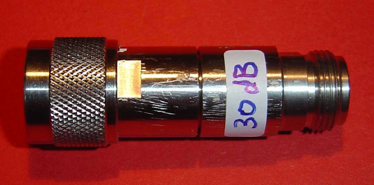

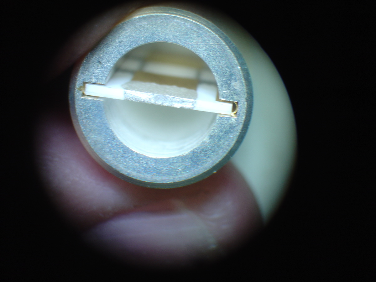

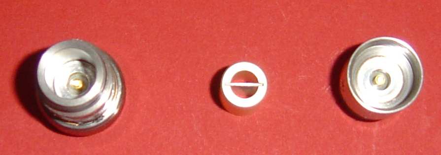

Koaxiale Dämpfungsglieder sind oft als T-Glied aufgebaut. Hintergrund ist die Tatsache das als Widerstand gegen Masse eine runde Scheibe genommen wird dessen Ausenrand auf einen Kragen im Rohr aufliegt. In der Mitte der Scheibe ist dann von beiden Seiten ein Widerstand in Zylinderform kontaktiert, welche mit dem anderen Ende mit dem Koaxverbinder verbunden ist. So wird maximale Übersprechdämpfung und HF-Mäsig günstiger Aufbau gewährleistet. Ralph Berres

Abdul K. schrieb: > Da würde mich mal interessieren, wie so ein China SMA 2W > Terminator von > innen aussieht. Kann man leider nur Schlachten und Röntgengerät hab ich > ned > > Hat sowas mal jemand vermessen?. Ich habe 50Ω Leistungs-Melf Abschlusswiderstände 1 W und 2 W die bis 1-2 GHz spezifiziert wurden. Die kann man in einen Stecker einbauen und muss "nur" [1] die Verlustleistung abführen. [1] HF Gerecht ist die Masseverbindung herzustellen und eine flächige Kühlung vorzusehen.
bei einen Terminator wäre auch wieder ein scheibenförmiger 50 Ohm Widerstand die beste Lösung. Das ganze ist dann aufgebaut wie ein Abschwächer im T-Glied -Form nur das dann links und rechts die Widerstände Null Ohm haben oder die Kontakte der Steckverbinder direkt auf der Widerstandsmitte landen. Der Rand des Widerstandes ist ja rundherum mit dem Rohr verbunden. Ich habe leider keinen professionellen Terminator, den ich mal auseinander schrauben könnte. Ralph Berres
Ralph B. schrieb: > Ich habe leider keinen professionellen Terminator, den ich mal > auseinander schrauben könnte. Damit ihr so etwas einmal seht hier ein paar Bilder, auch die SMA-pads die ich habe sind ähnlich so aufgebaut Eric

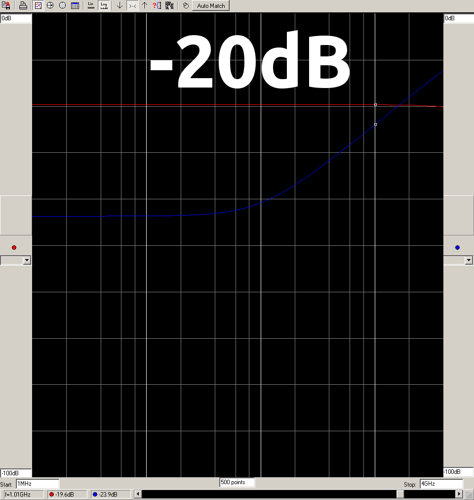

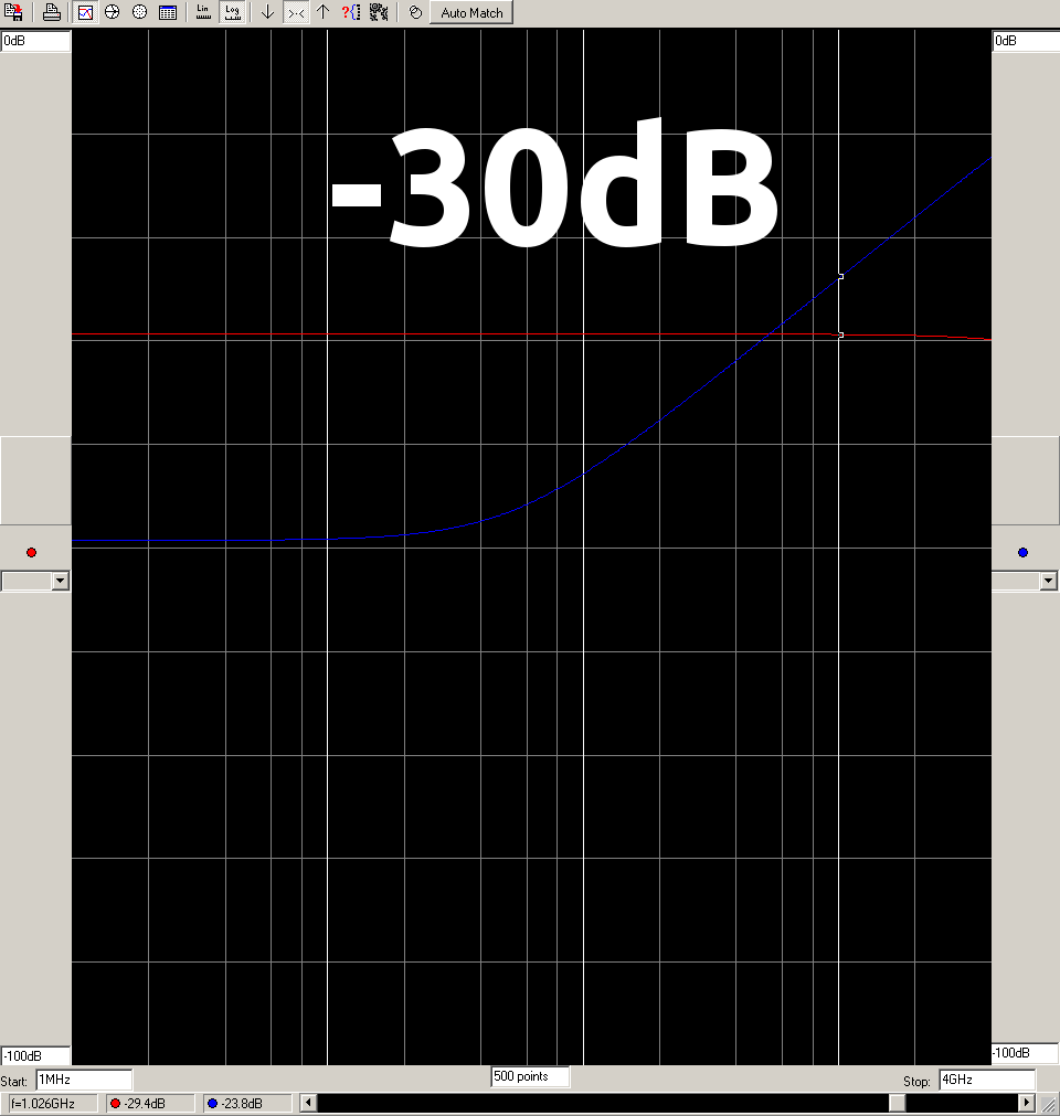

Abdul K. schrieb: > Ich habe bei einem China-Dämpfungsglied mit 4 Dämpfungen auf einer > Platine folgende Widerstände ermittelt: > 30dB 56 270 390 270 56 > 20dB 100 68 51 75 100 > 10dB 100 33 - 39 100 > 0dB --------------------------- > > jeweils P S P S P mit P=paralleler und S=serieller Widerstand. Hier ein paar Simulationen, Ergebnis die Widerstandswerte sind nicht optimal gewählt! Wer will kann die RFSim99 Dateien entpacken und selbst simulieren. Die jeweils 1nH am Ein- und Ausgang ist der SMA Verbinder.
