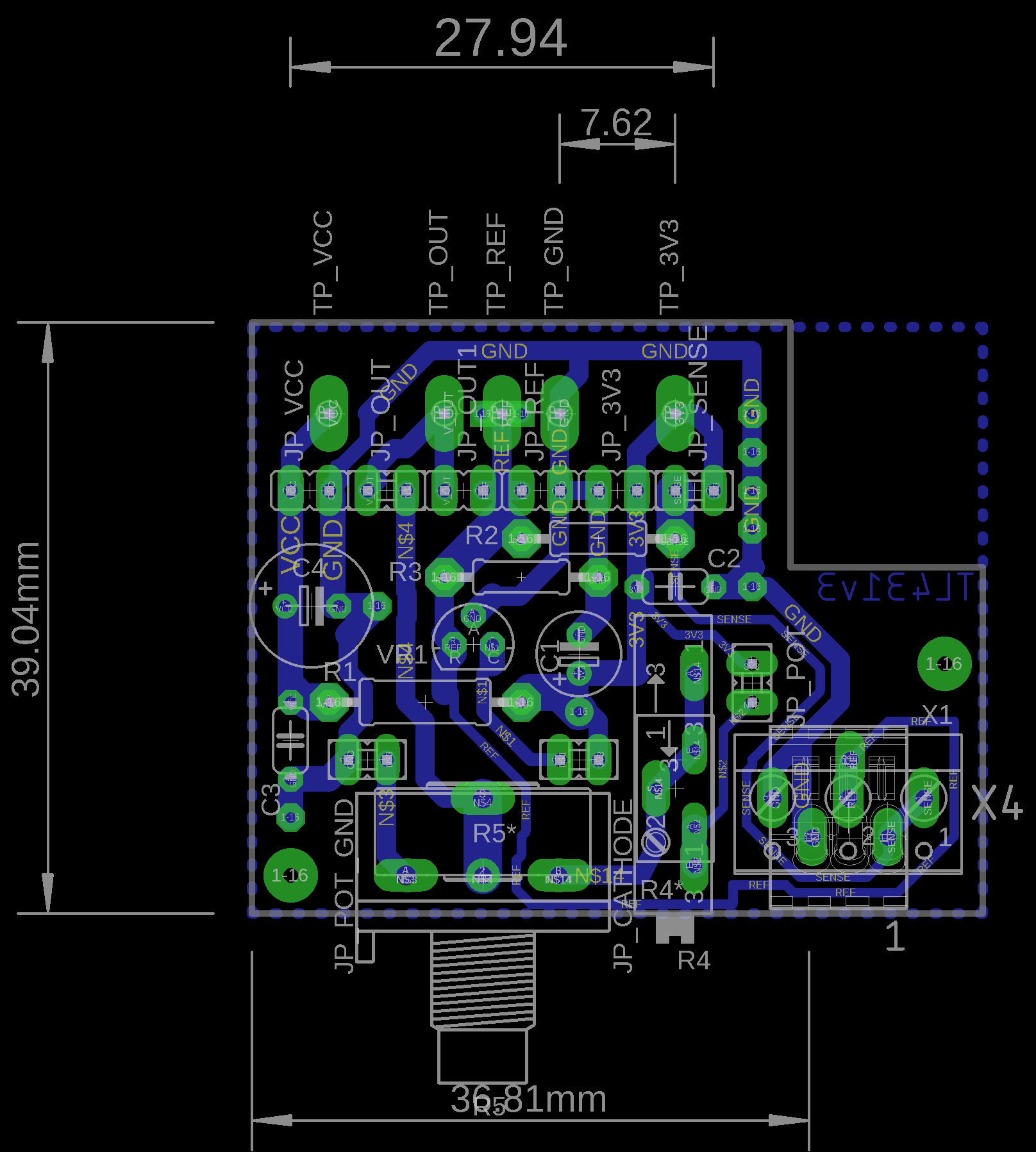

Schoener Prototyp Ich hoffe ich ernte einen Lacher und auch Mitgefuehl. Es ist wesentlich vor einem gesunden Werkstueck niederzuknien und darueber nachzudenken. Vorher! Anschauen! Pruefen! Bei mir fing es so an: Ich bin Folien-Sparsam, ich druck untenrum und kann das spaeter wieder verwenden. Danke: vergessen die GND Planes aufzuloesen. Das funktionierte dann auch mit dem zweiten mal drucken. OBEN / UNTEN .... 2D ist einfach. Selbe Folie..... Anstatt bei Eagle alles zu loeschen, was in meiner Produktionsfolie ausserhalb dem DinA4-Bereich ist, hab ich dieses mal den Ausdruck auf "1" Seite begrenzt. Das leider, hab ich in der Retrospektive erkannt, veraendert das Verhaeltnis. Mein Prototyp V3 ...... Da bin ich eine sehr brutale Frau, zwing ich in ein Rastermass, das mir nicht bekannt war. Physisch ist es leider vorhanden. Schaut bitte vorher genau an, was ihr ausdruckt, Belichtet und Aetzt. Ich will nicht, das ihr meinen Fehler macht. .... und es stand genau da: "0.96 Tatsaechliche Skalierung"

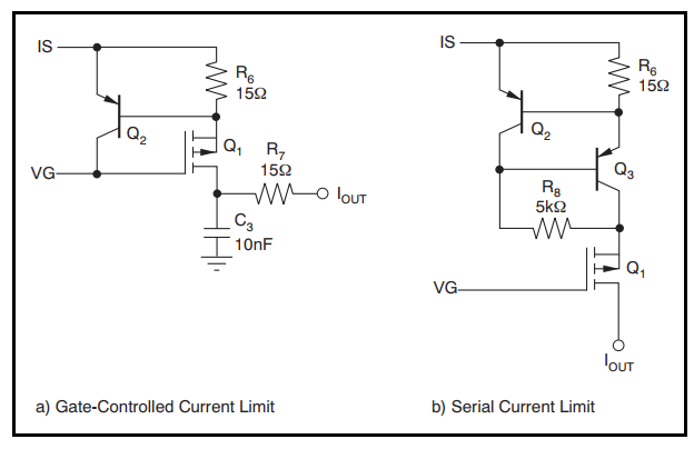

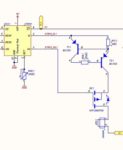

Interessant, was einem alles so passieren kann. Aber da ich mich weigere, meine Platinen selber zu ätzen, bleib ich von solchen Fehlern immerhin verschont. Ansonsten: Finde den Unterschied in Schaltung A und B. Ich zwei Wochen vor der fertigen Platine gesessen und gegrübelt, bis ich daß dann mal einem Freund gezeigt hab und der mich auf die richtige Lösung brachte.
Wühlhase schrieb: > Finde den Unterschied in Schaltung A und B. Das war jetzt nicht allzu schwer: der Widerstand gehört zwischen die Kollektoren. In der Schaltung A kann der Basisstrom vom T2 gar nicht abfließen...

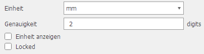

Jedzia D. schrieb: > TL431wideV3.png > Schoener Prototyp Solche Experten mag ich auch, die Konturen von Platine und sonstige Maße auf 2 Nachkommastellen hinzaubern, anstatt gescheite Maße mit max. 1 Nachkommastelle zu nutzen.

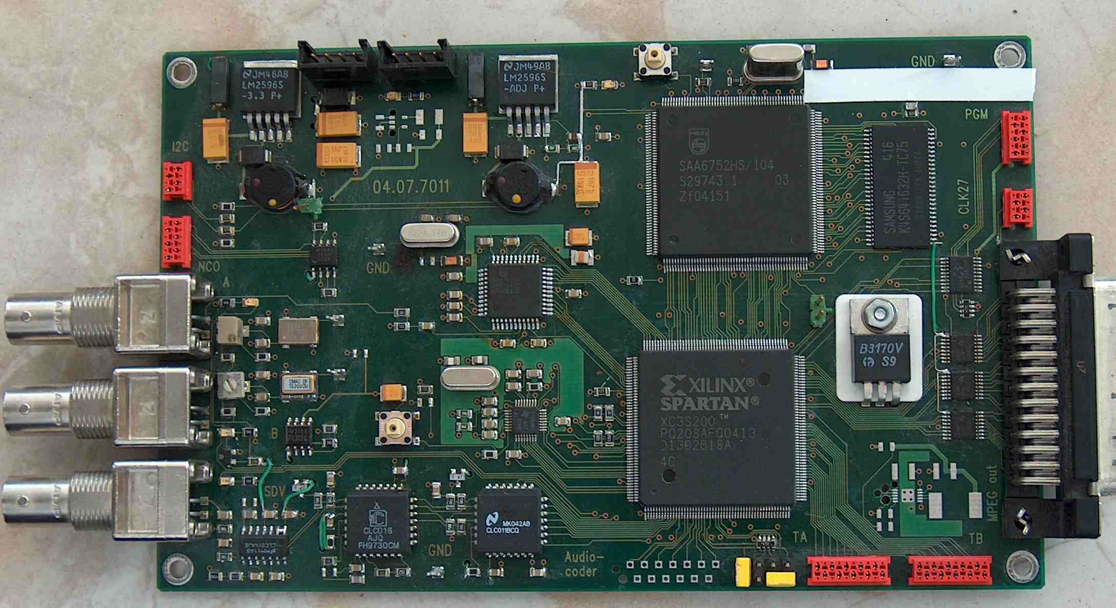

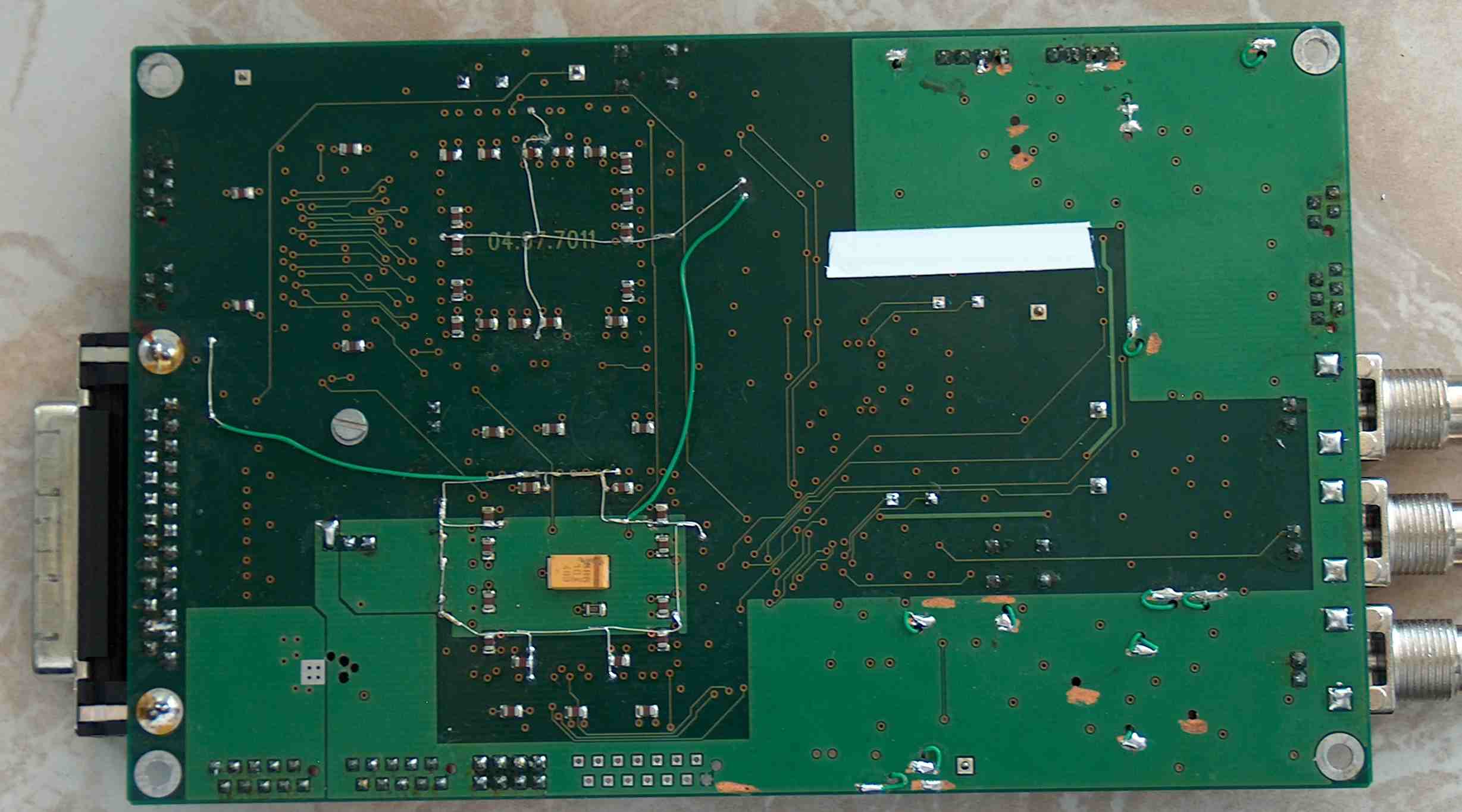

> Durch meine Eile vergaß ich irgendwie > der GP Lage mit dem GND net zu versehen. Kurz und gut alle Groundplane > Vias waren innen nicht mit GND verbunden. Da bist du nicht alleine. Das war der Versuchsaufbau für einen MPEG-2-Encoder. Lief wie Schmidt's Katze.

Lothar M. schrieb: > Wühlhase schrieb: >> Finde den Unterschied in Schaltung A und B. > Das war jetzt nicht allzu schwer Nö, mein Freund hat das damals auch sofort gesehen. Ich hab aber diese Schaltplanseite bestimmt drei Monate immer wieder gesehen und daran ständig was rumgeändert und war irgendwann vollkommen betriebsblind.

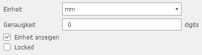

Falk B. schrieb: > Jedzia D. schrieb: > >> TL431wideV3.png >> Schoener Prototyp > > Solche Experten mag ich auch, die Konturen von Platine und sonstige Maße > auf 2 Nachkommastellen hinzaubern, anstatt gescheite Maße mit max. 1 > Nachkommastelle zu nutzen. Ja Falk, und dann sind die Maße auch noch völlig irrelevant und würden ohne Nachkommastelle auskommen, bzw. dienen nur dazu damit man eine Vorstellung von der Größe hat. Das wichtigste Maß lässt die Autorin auch noch weg: Wie weit die Platine in das Breadboard hinein strebt. Tststs, immer diese "Experten". Ich red mich lieber gar nicht mit Grundeinstellungen heraus. Danke für die Kritik:)
Büromane schrieb: >> Durch meine Eile vergaß ich irgendwie >> der GP Lage mit dem GND net zu versehen. Kurz und gut alle Groundplane >> Vias waren innen nicht mit GND verbunden. > > Da bist du nicht alleine. > Das war der Versuchsaufbau für einen MPEG-2-Encoder. Lief wie Schmidt's > Katze. Trotzdem irgendwie Glück im Unglück den Prototypen mit einer Mischung aus AD&D-Dungeon-Plan und Swastika Verdrahtung doch noch zum Laufen zu bringen. Das sieht künstlerisch hochwertig aus und gibt der Baugruppe einen gewissen Charme:)
