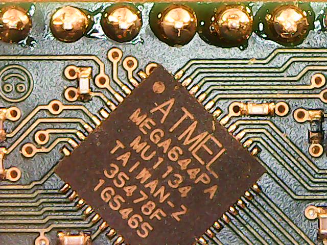

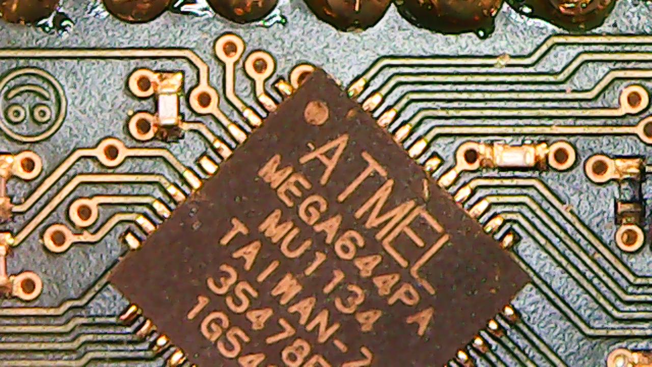

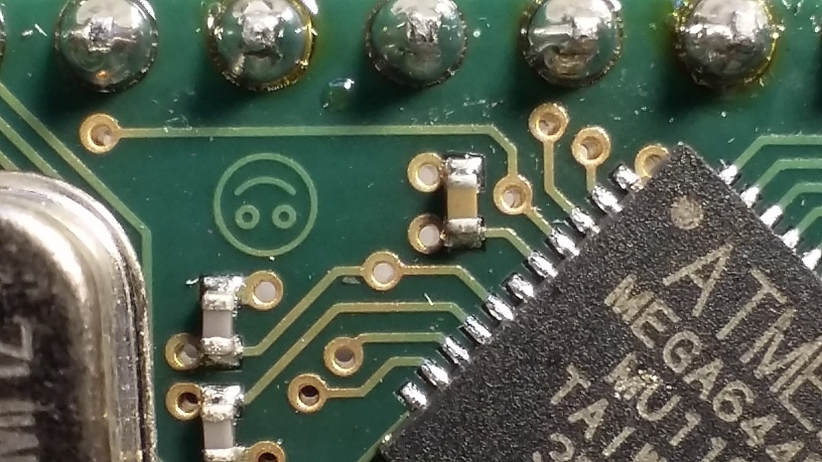

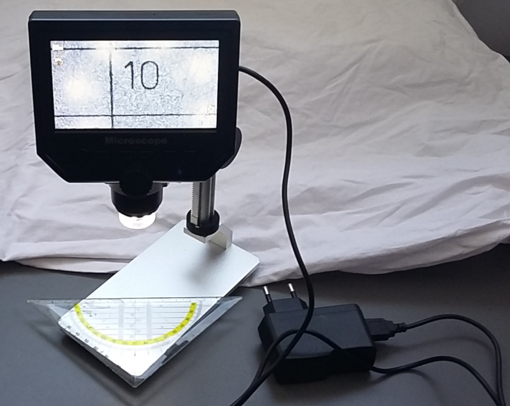

Diese elekronischen Linsen-Ersätze sind ja ganz lustig, aber wie verhält es sich mit der Reaktionszeit? Vom Scannen bis zum Darstellen hat ja ein Controller mächtig zu tun (und der Controller wird nicht der leistungsfähigste und schnellste sein). Zum Bestücken und Löten wirklich geeignet?
Was ist das denn für ein Atmel? So einen hab ich noch nie gesehen. Klar kenn ich den Typ, aber die Beschriftung schaut ja schon wie ne Fälschung aus.
Frickelfritze schrieb: > wie verhält es sich mit der Reaktionszeit? Die ist tadellos, ich merke nur minimale Verzögerung, gefühlt maximal 100ms. > Zum Bestücken und Löten wirklich geeignet? Ich habe das Gerät zum Kontrollieren gekauft. Darunter Löten würde ich nicht, erstens wegen der Dämpfe und zweitens kann ich mir nicht vorstellen, ganz woanders hin zu gucken, als wo die Lötspitze ist. Harry schrieb: > Was ist das denn für ein Atmel? Ein hoffentlich originaler Atmega644PA. Ich habe die Module für 30€ bei einem deutschen Hersteller gekauft (wo der produzieren lässt, weiß ich nicht).

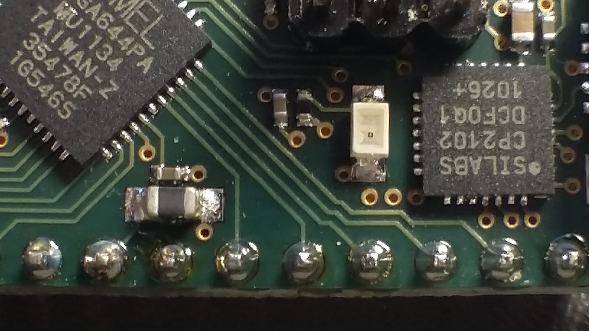

Ich habe gerade mal aus Jux und Dollerei die Linse meiner Kopfbandlupe vor die Kamera des Smartphones gehalten und dort 2x Zoom eingestellt. Das Bild war besser, als von diesem Mikroskop - was mich auf eine Idee brachte: Wenn schon billig, dann richtig: https://www.pearl.de/a-NX4159-1059.shtml

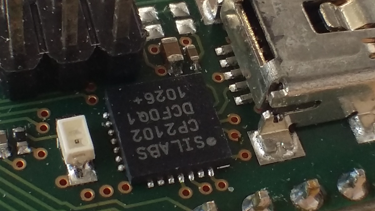

Ich habe zum Vergleich noch ein billiges Linsen-Set für Smartphones gekauft: https://www.amazon.de/gp/product/B01IQLAHN4 Die besten Ergebnisse konnte ich mit der Fish-Eye Linse + 4x Software Zoom erreichen. Für nur 10 Euro ist das Ergebnis super, finde ich. Dabei ist die Kamera meines Smartphones (Samsung A3 2015) eine der schlechteren. Ich habe auch ein Samsung J6 versucht, damit hat es gleich gut geklappt.

Stefanus F. schrieb: > Ich habe gerade mal aus Jux und Dollerei die Linse meiner Kopfbandlupe > vor die Kamera des Smartphones gehalten und dort 2x Zoom eingestellt. > Das Bild war besser, als von diesem Mikroskop - was mich auf eine Idee > brachte: Wenn schon billig, dann richtig: > https://www.pearl.de/a-NX4159-1059.shtml Natürlich hat das Handy besser Bildqualität. Wird ziemlich sicher ein Mehrfaches gekostet haben. Allerdings ist die Nutzung für diesen Zweck alles andere als ergonomisch, denn das Display liegt parallel zur Kamera bzw. zur Leiterplatte. Wäre interessant wenn es so ein System mit integriertem Spiegel gäbe.

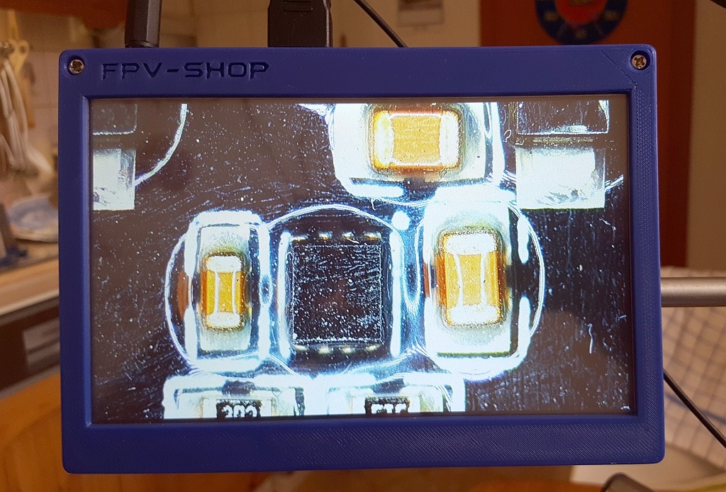

Alex G. schrieb: > Allerdings ist die Nutzung für diesen Zweck alles andere als > ergonomisch, denn das Display liegt parallel zur Kamera bzw. zur > Leiterplatte. Wohl wahr. Zum gelegentlichen Kontrollieren von Lötstellen reicht mir da erstmal. Darunter Löten geht sowieso nicht, da zu wenig Abstand.
Buffer schrieb: > Old P. schrieb: >> Old-Papa > > Was sehen wir in dem Bild Mikro-Test1.jpg ? > > Grüße. Blick durch das (penibel geputzte) Glasfenster eines russischen Eproms (ich glaube ein 2kB) Ich kann aber nicht mehr sagen, welche Vergrößerung das war, das ist ein älteres Foto. Das Galsfenster ist leicht gewölbt, daher ist der Chip etwas verzerrt abgebildet. Hier einige Kontakte einer Mikro-SD-Card nebst ihren Zuleitungen. Zum gelegentlichen Kontrollieren von ein paar Lötstellen, reichen viele einfache Lösungen, doch ich will unter dem Mikroskop auch arbeiten. Darum waren mir ein großer Abstand zur ersten Linse, unverzerrtes Bild, Ringleuchte und vielfältige Verstellmöglichkeiten (das Ding geht nach allen Seiten) wichtig. Ich wollte auch nicht in halbgebückter Stellung ständig die Augen auf zwei Okulare quetschen ;-), daher war mir die Aufrüstung mit dem angespaxten Monitor auch noch wichtig. Old-Papa
Stefanus F. schrieb: > Darunter Löten geht sowieso nicht, da zu wenig Abstand. Das war in einem früheren Thread schon festgestellt worden. Müsste im Foren-Archiv noch auffindbar sein. Die hohe Auflösung gilt nur für feststehende Bilder. Videos laufen nur mit Minimal-Auflösung.

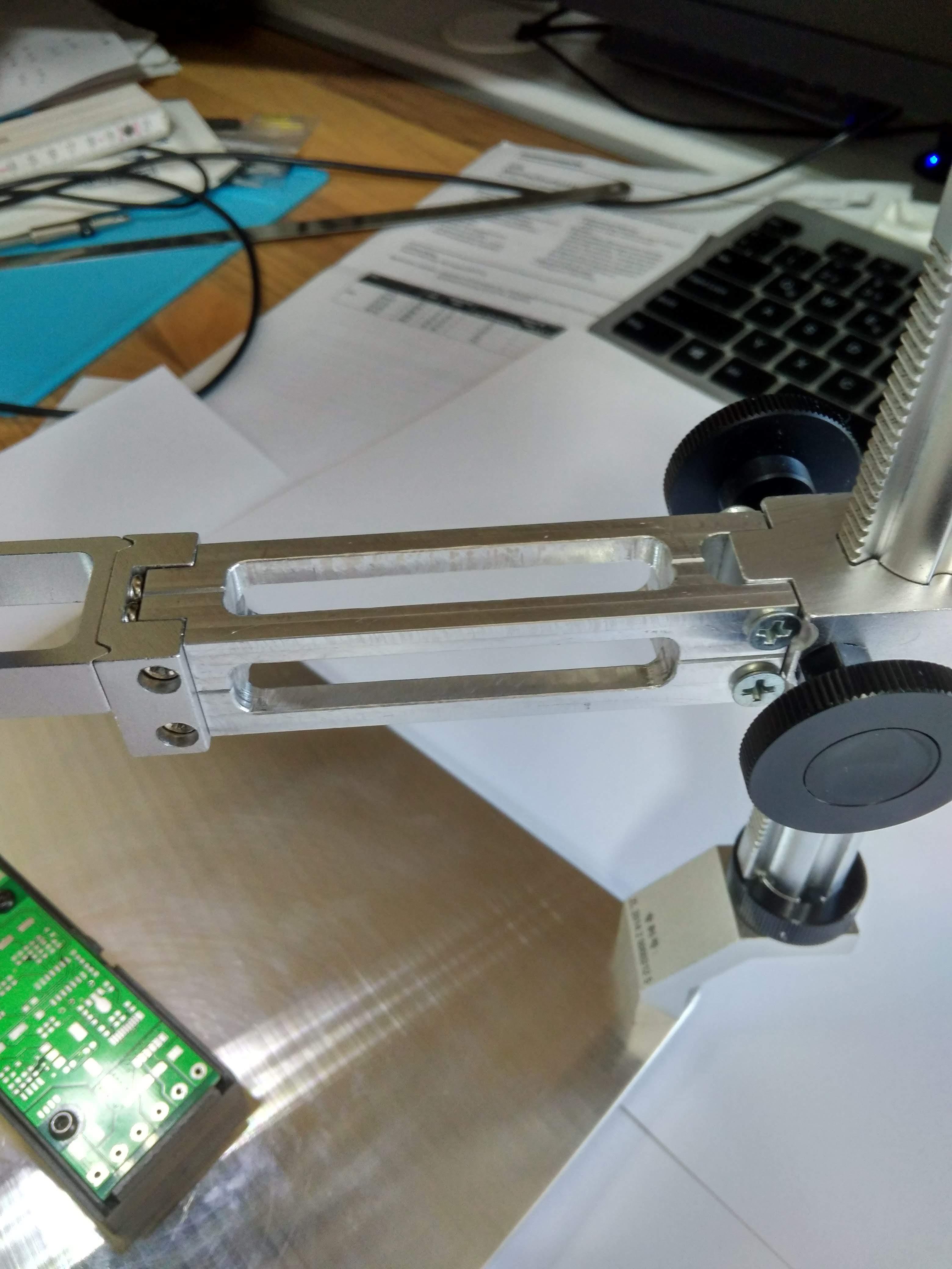

Old P. schrieb: > Wobei mir die Position der Säule auf dem Tisch nicht gefällt, ich will > diese gelegentlich an eine der Schmalseiten versetzen. Anscheinend selbes Problem hier, der Schwerpunkt/Kippligkeit und die Tiefe der C-Halterung reicht auch mir inzwischen an meiner Eigenkonstruktion oftmals nicht mehr aus. Mein Lösungsgedanke: Aufgrund der vorhandenen und ausreichend beliebigen Höhenverstellung werde ich (im nächsten Leben :D) zwei neue (grosse!) Grundplatten frickeln, dann an einer der beiden den jetzigen "Footprint" herausarbeiten, und dann den "gesamtpimp" als Sandwich: Grundplatte + Grundplatte-Footprintloch + den_Apparello stockwerkweise zusammenkleben. Die entstehende fette Masse (aka Gewicht - solange der Tisch trägt) sorgt für stabilität und Verwindungssteifigkeit, womöglich ist danach sogar der Ausleger verlängerbar (C-clamp-Schenkellänge)

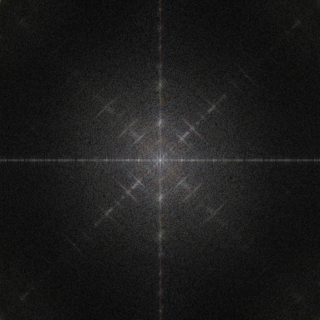

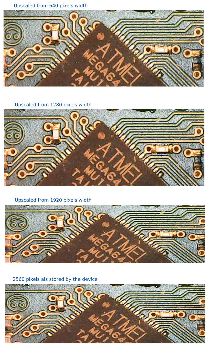

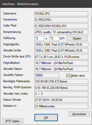

F. F. schrieb: > du warst doch erst zufrieden Ja, das stimmt. Und dann habe ich Bilder von andere Geräten gesehen. Selbst mein Smartphone mach ohne zusätzliche Linsen bessere Bilder, das hätte mich vorher mal ausprobieren sollen. Ich habe um 15€ Preisnachlass gebeten und hätte mich auch mit 10€ zufrieden gegeben. Aber 5€ war mir zu wenig, für die Frechen Lügen in der Produktbeschreibung. Das hat mich nachträglich einfach so sehr verärgert, dass ich das nicht einfach so durchgehen lassen wollte. Wie dem auch sei: Das Produkt ist zur Kontrolle von SMD Platinen ganz sicher geeignet, der Meinung bin ich immer noch. Die ganze Aktion war von Anfang an falsch gelaufen, ich hab's verbockt.

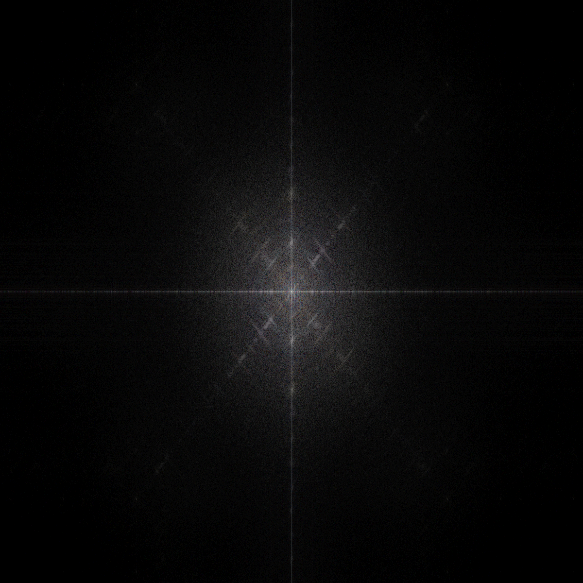

Stefanus F. schrieb: > Die Auflösung ist nicht 3,6 Megapixel (das Menü zeigt sogar 5 Megapixel > an), sondern vermutlich 640x480. In den beiden höheren Auflösungen wird > das Bild außerdem verzerrt. > > Am besten sieht die Video-Aufzeichnung in VGA Auflösung aus, sie > entspricht auch am ehesten der Darstellung auf dem Bildschirm. Verwechselst du vielleicht die Qualität der gespeicherten Bilder mit der Möglichkeit des eingebauten BS? Dieser BS kann nur VGA/SuperVGA. Ich finde das Teil auch ganz nett. Direkt aus China für 40EUR, da kann man nicht meckern.
F. F. schrieb: > Was ich nicht verstehe, du warst doch erst zufrieden und ich habe mir > auch so eins bestellt, weil deine Bilder aussagekräftig waren. > Mir ist egal was da an Werten steht, die Bilder sind für mich gut. Wäre > ich unzufrieden, dann würde ich den ganzen Mist zurück senden und mein > Geld zurück verlangen. Sehe ich auch so. Wozu Geld zurück verlangen, wenn das Ding das tut was Du wolltest? Stefanus F. schrieb: > Ich habe um 15€ Preisnachlass gebeten und hätte mich auch mit 10€ > zufrieden gegeben. Aber 5€ war mir zu wenig, für die Frechen Lügen in Bist doch weissgott lange genug dabei, um zu wissen dass die Produktbeschreibung vom Amozon nicht grad die Qualtität eines Datenblattes von TI oder anderen elektronischen Hersteller hat.

michael_ schrieb: > Verwechselst du vielleicht die Qualität der gespeicherten Bilder mit der > Möglichkeit des eingebauten BS? Wenn das beste Foto 640x480 hat und alle größeren Fotos kein bisschen Mehr Details zeigen, und der gleiche Effekt auch bei Videos zu sehen ist, dann kann die Kamera nie und nimmer 3,6 wirksame Megapixel haben. Was ich mir noch vorstellen könnte: Vielleicht wird nicht die ganze Sensorfläche der Kamera genutzt. Da wären die Angabe der Kamera-Auflösung nur halb gelogen. Der Vergleich des 5€ Scheins mit dem anderen Gerät sprich Bände. Ich erwarte für 57€ keine Spitzenqualität und ich bin auch gewohnt, dass die Chinesischen Hersteller ein bisschen übertreiben. Aber diese Maßlose Übertreibung hat mich dann doch geärgert. Bei der Vergrößerung ist es noch eindeutiger. 600x wurde angeboten, 40x ist es in Wirklichkeit. Und da ist Hochskalierung per Software schon mit drin! > Ich finde das Teil auch ganz nett. > Direkt aus China für 40EUR, da kann man nicht meckern. Plus Zollabwicklung - sollte man nicht vergessen. Es ist trotzdem ein Schnäppchen, keine Frage.

Wer zum Teufel packt einen Smilie ins Layout? Es ist gut, dass der Händler sich nicht hat erpressen lassen. Wenn es nicht gefällt, kann man es zurück schicken. Aber der Preis durch Drohung mit schlechter Bewertung finde ich Sch...!

fair schrieb: > Wer zum Teufel packt einen Smilie ins Layout? > > Es ist gut, dass der Händler sich nicht hat erpressen lassen. Wenn es > nicht gefällt, kann man es zurück schicken. Aber der Preis durch Drohung > mit schlechter Bewertung finde ich Sch...! Es geht eben genau darum und nicht: "wenn es nicht gefällt". Nun, zuerst hat der Händler Phantasiedaten für seine Verkaufsartikel angegeben (und tut es - entgegen besseren Wissens - weiterhin). Damit setzt er sich ins Risko, solch einen "Deal" angeboten zu bekommen Erpressung ist im SGB definiert, da kannste ja mal gucken, obs passt - oder ich sags gleich: passt nicht, vergiß es, hint: verwende zukünftig besser Worte, deren Bedeutung du verstehst - das verhindert Blamagen. Das ist - nunja, will man es hart formulieren: Gauner trifft Spitzbuben. Das ist nicht weit von gekauften positiven Bewertungen weg - nur dort schreit man ja auch nicht, dass der Händler den Käufer mit freundlichen Gaben eine positive Berwertung "erpresst" - ist also auch nur ein Deal. Zum Nachteil der Kundschaft.

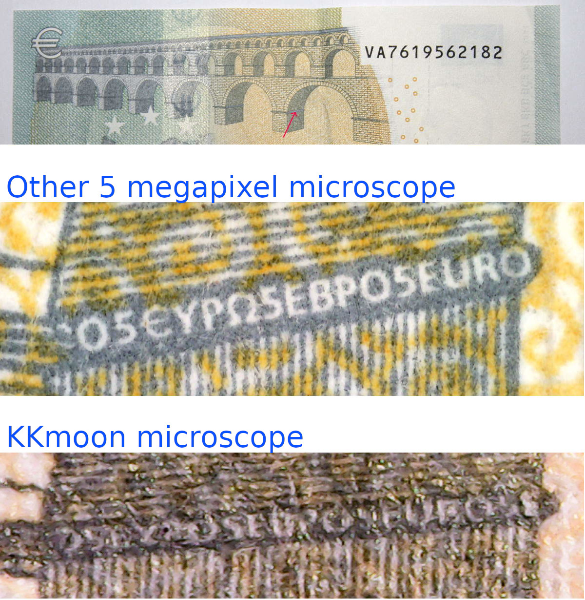

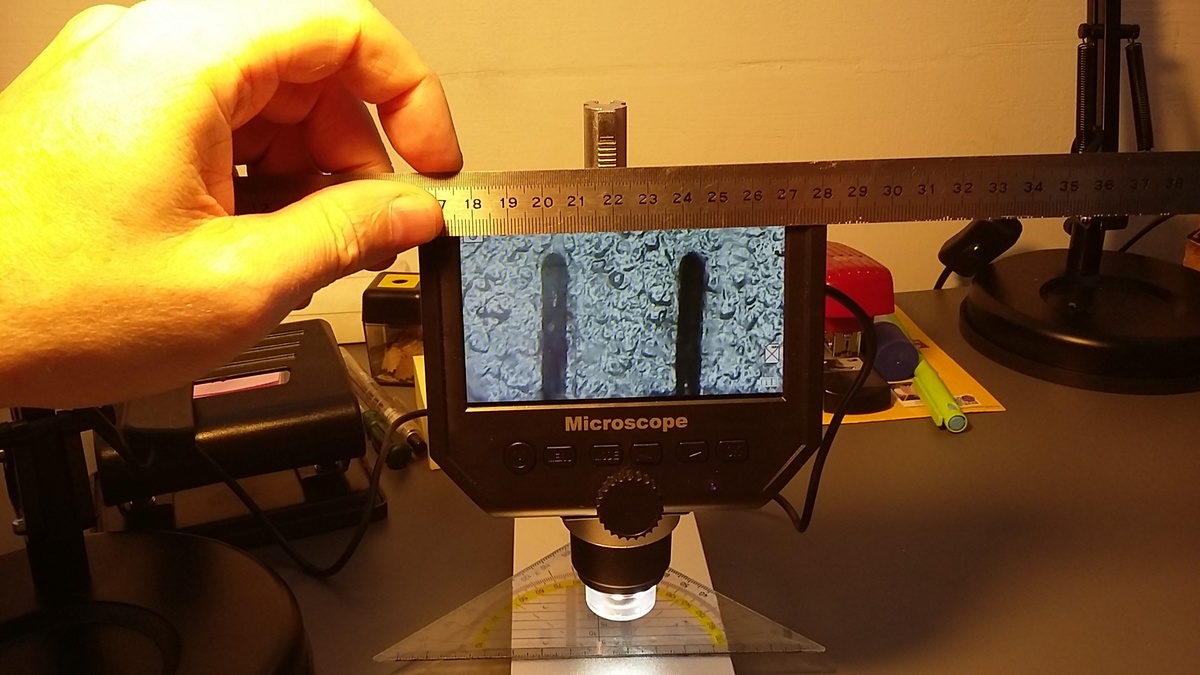

Ich hatte so ein Mikroskop schon im Januar gekauft, aber bei Elecrow, für 90$+Versand = 109€. Also da sind die 50€ doch schon mal ein Schnäppchen. Daten sind die gleichen, echte 40x Vergrößerung. Das Jpeg hat 3,6 Megapixel, die Bildinfo sagt Qualität 72 und 2x2 subsampling. Da wird irgendwie rechnerisch auf 3,6 MP aufgeblasen, die übliche Trickserei bei technischen Daten. Nur auf die 600x komme ich auch nicht, einen Software Zoom gibts ja auch nicht.

Johannes S. schrieb: > Nur auf die 600x komme ich auch nicht, einen Software > Zoom gibts ja auch nicht. Du musst das Bild mit Beamer auf 16x9m an die Wand vom Nachbarhaus werfen, dann hast Du auch 2000fache Vergrößerung.

fair schrieb: > Wer zum Teufel packt einen Smilie ins Layout? Ja echt, was bildet sich die Jugend von heute nur ein.... https://www.google.com/search?q=silicon+art&client=firefox-b-ab&source=lnms&tbm=isch&sa=X&ved=0ahUKEwjitY7U79LjAhUICZoKHfsvAbcQ_AUIESgB&biw=1680&bih=936 LG

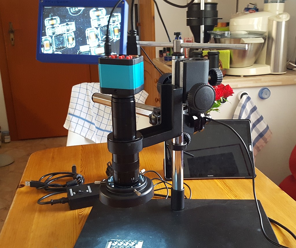

Ich habe auch so ein Teil - allerdings direkt von Ali. Kann mich nicht beklagen. Verwendungszweck Kontrolle PCBs vor && nach Bestücken / Löten. Kein Löten. Erfüllt seinen Zweck! Ich benötige auch keine 600x f. Kontrolle. Kann meine PCBs kontrollieren - ohne Wenn & Aber. Für mich so i.O. @alex998 guter Umbau. Erhöt Stabilität. Bräuchte dann nur noch CNC... :-)
Alexander S. schrieb: > > Allerdings ist der "Tisch" und die Auslage sehr klein, ich hab das mal > verbessert... Gut gelöst! Mit den Originalauslegern dieser USB Mikroskope kann man ja höchstens einen Arduino begutachten, bei einer GraKa oder gar einem "Mutterbrett" ist mit den Dingern immer Essig. > Ansonsten bin ich mit dem Teil zufrieden; für das Geld bekommt man nix > besseres. Wenn man sich an die 2D-Sicht gewöhnt hat geht auch Löten ganz > gut, ist eigtl. nur Übungssache. Die reale Vergrößerung und Auflösung > reicht lässig für Arbeiten bis 0204 runter, mit dem Rauschen kann man > leben. Löten mach ich unter meinem großen auch manchmal, doch nach längeren Pausen (mitunter Monate) ist immer eine Eingewöhnung nötig. Leider wird auch der Alterstattrich mit "mikroskopiert" :-( Old-Papa
Olaf B. schrieb: > @alex998 guter Umbau. Erhöt Stabilität. Bräuchte dann nur noch CNC... > :-) Nix CNC, manuelle Fräse. Den Ausleger grob ausgebohrt und dann ne Stunde lang gekurbelt. Die Grundplatte ist fertiges Aluplan 200x200x6: https://www.ebay.de/itm/Aluminium-Plangefrast-Alplan-Aluplan-plangefraste-Alu-Platte-alle-Starken-wahlba/121254993166?hash=item1c3b5c5d0e:m:mx8knF31Y3ZdFsG-BeMnTXw Old P. schrieb: > Löten mach ich unter meinem großen auch manchmal, doch nach längeren > Pausen (mitunter Monate) ist immer eine Eingewöhnung nötig. Die fehlende Tiefenschärfe hilft da ein wenig: Man sieht sehr schnell wenn man mit der Lötspitze zu hoch ist. Oder einfach kurz die Spitze auf das PCB tippen. Hilfreich ist auch das Mikroskop etwas anzukippen, dann bekommt man einen gewissen 3D Eindruck, zumindest kann ich mich da besser orientieren.
Alexander S. schrieb: > manuelle Fräse an manueller Fräse wr ich das letzte Mal in den 90ern während Praktikumsarbeit. Momentan auch keinen Zugang zu irgendeiner - CNC - Fräse.
Alexander S. schrieb: > Die fehlende Tiefenschärfe hilft da ein wenig: Man sieht sehr schnell > wenn man mit der Lötspitze zu hoch ist. Da hat ein Stereomikroskop doch Vorteile. Und 40fach schafft das auch, wobei ich eher unter 20fach löte. michael_ schrieb: > Und stelle die EXIF Daten von einem Foto hier rein. In die Exif-Daten kann man reinschreiben was man will. Auch interpolierte 1280 x 960 Pixel. Was dann wieder die 3.6M wären.

MeierKurt schrieb: > Was steht geschrieben? 800x, 1000x? Würde ich sogar glauben, wenn ich > von Lichtmikroskopen sowas von überhaupt keine Ahnung hätte. Ich frage mich auch, was Stefan (oder wer auch immer) erwartet: Als ob jemand seine 4*200W AutoBooster zurückgibt, weil das ganze mit 10A abgesichert ist. Gäben die 600 die von Stefan per Maßstab angedeutete Bildschirm-Vergrößerung an, dann sähe man bildschirmfüllend etwa 1mm ... Und hätte bei Anschluss eines PC-Bildschirms die Vergößerung glatt vervielfacht! Mich hätte noch der Bereich der Vergrößerung interssiert. Also wenn das Bild oben mit 2mm Minimalabstand&höchster Zoom war, ob dann bei Maximalabstand und kleinstem Zoom wirklich 1200mm zu sehen sind ;-)
michael_ schrieb: > MeierKurt schrieb: >>> Auch wenn die Auflösung besser sein sollte, das Display kann es nicht >>> besser anzeigen. >> >> Da sind mit größter Wahrscheinlichkeit Bildsensoren mit 640x480 verbaut. > > ??? > Du hast doch so ein Teil. Schau mal nach. Bitte? Ich werde das bestimmt nicht aufschrauben, um nach etwas zu sehen, was mich nicht wirklich interessiert. > Und stelle die EXIF Daten von einem Foto hier rein. > Angegeben werden 2MP. > Wozu? Das ist doch genauso Banane - die Bildqualität ist unterirrdisch -jedenfalls nach meinem Maßstab. Wobei sollen da EXIF-Daten weiterhelfen? Wenn ein Bildchen hochskaliert und dann hoffnungslos überschärft wird - denn das muss man, wenn man eine lausige Ausgangsauflösung hat, dann ist das nix. Wenn dann noch ne brutale Entrauschung im Spiel ist, ist jedes Bild unbrauchbar. Das einzige was noch eventuell interessant wäre in dem Zusammenhang wäre die Chipgröße. Denn damit könnte man sich den Abbildungsmaßstab ausrechnen. Ok, ich hab mal auf die Schnelle ein Bildchen gemacht: Höchste Vergrößerung, von einem Gewinde: M3-Regelgewinde. Ja - das Bild ist verwackelt, da die Auslösung am Gerät erfolgt und ich momentan keine stabile Halterung habe. Außerdem bin ich mit der Beleuchtung etwas runtergegangen. Und nun kannst du gern die wahre, nutzbare Vergrößerung berechnen. Am besten auf das Display bezogen, das hat ca. 95x55mm². > MeierKurt schrieb: >>> Steht geschrieben. >> >> Was steht geschrieben? 800x, 1000x? Würde ich sogar glauben, wenn ich >> von Lichtmikroskopen sowas von überhaupt keine Ahnung hätte. > > In den Angeboten steht x600. > Da wird auch gern von 1000x gelogen. > MeierKurt schrieb: >>> Deutsches Rechtsverständnis gilt da nicht. >>> >> Aber es schadet nicht, den asiatischen Freunden mit Nachdruck drauf >> hinzuweisen, dass hier nicht Asien ist. > > Bei Amazon gilt erst mal amerikanisches Recht, dem ein Hauch deutsches > übergestülpt wurde. Blödsinn - es gilt selbstverständlich auf deutschen Hoheitsgebiet deutsches Recht. hint: Die Airbase Ramstein ist nicht deutsches Hoheitsgebiet (sry für OT, der musste jetzt sein). > Was ich schmerzlich erfahren mußte. Du meinst wahrscheinlich das virtuelle Hausrecht. Das ist etwas ganz anderes. Zivilrechtliche Streitigkeiten mit Konzernen sind nochmal ne andere Hausnummer, egal wie international aufgestellt. > Auch die asiatischen Händler müssen sich dem beugen. > Naja, so sicher wäre ich da nicht - Umsatzbringer haben schon ein etwas anderes standing. Und: Es gibt da asiatische Mitbewerber (Ali & Co), die schon dabei sind, Europa handelstechnisch zu erschließen. Ich behaupte mal, dass sie kulturell bedingte gute Voraussetzungen mitbringen, da denen die typisch amerikanische Überheblichkeit von Amazon & Co fehlt. > Bei ebay weiß ich jedoch, woran ich bin. > Ich kaufe eigentlich fast nur bei Ebay. Bessere Preise und scheinbar transparenter. Ich sehe mir aber vorher im Netz die Preislage schon an. > Ebay-Artikel Nr. 362624008417 > Die Werte muß man sowieso nicht so ernst nehmen. > Der nächste regt sich dann über die 2500mA der eingebauten 18650 auf. 18650 ist da drin? Sicher? Ich hatte mal bei meinen das Laden gemessen, viel mehr als 5Wh dürften da nicht reingegangen sein. Das spielt aber eigentlich keine Rolle, da der Akku so schon ausreichend Laufzeit bietet und das Gerät genauso über USB-Stromversorgung betrieben werden kann
Danke für das EXIF. Passt doch mit 2MP, so wie es in vielen Beschreibungen steht. Den Rest kann man ableiten. Außerdem ist die Auflösung nicht das Heiligtum, wie viele denken. Sehr wichtig ist die Optik. Hier sicher nicht weltbewegend. MeierKurt schrieb: >> Was ich schmerzlich erfahren mußte. > > Du meinst wahrscheinlich das virtuelle Hausrecht. Nein, was ganz anderes. Sag ich aber nicht. MeierKurt schrieb: >> Ebay-Artikel Nr. 362624008417 > >> Die Werte muß man sowieso nicht so ernst nehmen. >> Der nächste regt sich dann über die 2500mA der eingebauten 18650 auf. > > 18650 ist da drin? Sicher? Bei den meisten steht 18650. Hier "Batterie: Eingebaute 605080 Lithiumbatterie 3,7 V, 2500 mA"
michael_ schrieb: > Na und? Kommt doch hin. > > Regt sich jemand bei den Flachbettscannern auf? > Mit 2400, 3600, 4800 ... > Natürlich. Nur sind die Geräte nicht mehr so gebräuchlich. PMPO digital sozusagen. > Da muß man doch auch durch die Anzahl der Farben dividieren um auf die > echte Auflösung zu kommen. > Mit Scannern (CIS oder CCD) kenne ich mich im Detail nicht aus, aber allgemein gilt: Das ist bei allen Bildaufnahmesensoren mit Bayer-Pattern so. Ist aber umstritten, da die Luminanz-Ortsauflösung ja der angegebenen Pixelzahl entspricht (das ist jetzt elende verkürzt und ungenau, ich weiß). Dann kommt noch ein Antialiasing-Filter davor, um Moiré abzumildern, damit wirds dann noch schlechter. > Trotzdem wäre es interessant, die EXIF zu betrachten. > So oder so. Mittelmäßig interessant. Du setzt stillschweigend voraus, dass die Daten korrekt sind. Das ist sportlich.
michael_ schrieb: > Danke für das EXIF. Passt doch mit 2MP, so wie es in vielen > Beschreibungen steht. Die können in die Exif-Daten reinschreiben was sie wollen, das ist Bedeutungslos. Ich würde da (wäre ich der Chinese) auch nicht weniger als 2MP reinschreiben wenn ich meine 640*480 Kamera als 2MP verkaufen will.
michael_ schrieb: > Danke für das EXIF. Passt doch mit 2MP, so wie es in vielen > Beschreibungen steht. Muhaha, Dir kann man auch alles verkaufen. Das sagt überhaupt nichts über die Pixelzahlen auf dem Sensor. Und auf den Bildern oben sieht man schon, dass das großzügig hochinterpoliert wird.
Karl K. schrieb: > Und auf > den Bildern oben sieht man schon, dass das großzügig hochinterpoliert > wird. Ich kann beim besten Willen keinen Unterschied in der Auflösung feststellen zwischen dem 640*480 Bild und jeglicher höherer Bildabmessung. Es kommt nicht ein einziges weiteres Fitzelchen Detail aus dem Matsch heraus, es ist der selbe Pixelmatsch, nur weniger kantig. Mit Photoshop kann man das auch machen, besser sogar.

MeierKurt schrieb: > 100kbytes für ein 2MP-Bild ist > eine fürchterliche, völlig unnötig hohe Kompression. Wahrscheinlich bekommst Du es kaum größer, steckt ja nicht mehr Bildinformation drin, der JPEG-Algorithmus wird wahrscheinlich gar nicht viel mehr haben wollen als in dem kleinsten Bild um die vorhandenen Bildinformationen bereits vollständig zu kodieren. Man könnte ja mal eine Fouriertransformation der Bilder machen, dann müsste man sehen können wie klein das kleinste Pixel ist!
Bearbeitet durch User
Was in den EXIF steht hatte ich hier weit vorher geschrieben. Wenn auf 5 MP Speichergröße eingestellt ist wird 3,6 MPixel wie in der Werbung geschrieben. Aber vermutlich 640x360 x4 rauf interpoliert und dann wieder mit jpeg kleingerechnet (2x2 subsampling). Die „höhere“ Auflösung kostet also nur mehr Platz beim Speichern. Ein 18650 ist auch nicht drin. Ein flacher LiPo, aber schon erstaunlich groß. Mit einem großen Warnhinweis überklebt das unbedingt ESD sicherer Platz zum entfernen nötig ist. Der Akku ist festgeklebt, der Aufkleber ist wohl eher zum Verhindern das der Akku ausgebaut wird. Den müsste man ziemlich verbiegen und das habe ich dann auch sein gelassen.
Johannes S. schrieb: > Was in den EXIF steht hatte ich hier weit vorher geschrieben. > Wenn auf 5 MP Speichergröße eingestellt ist 5 MP sind nicht 5 MByte. > wird 3,6 MPixel wie in der Werbung > geschrieben. > Aber vermutlich 640x360 x4 rauf interpoliert sind erst mal 0,2304MP x 4 = 0,9214 MP. > und dann > wieder mit jpeg kleingerechnet (2x2 subsampling). Die „höhere“ Auflösung > kostet also nur mehr Platz beim Speichern. Komische Rechnung.
Bernd K. schrieb: > MeierKurt schrieb: >> 100kbytes für ein 2MP-Bild ist >> eine fürchterliche, völlig unnötig hohe Kompression. > > Wahrscheinlich bekommst Du es kaum größer, steckt ja nicht mehr > Bildinformation drin, der JPEG-Algorithmus wird wahrscheinlich gar nicht > viel mehr haben wollen als in dem kleinsten Bild um die vorhandenen > Bildinformationen bereits vollständig zu kodieren. > Die Größe eines jpg hängt ja vom Bildinhalt und der Kompressionsstufe ab. Je höher letztere, desto mehr Details gehen verloren und umso mehr Artefakte treten auf. Wenn ich das Bild in PS reinhole und dann wieder als jpg in Hoher Qualität abspeichere komme ich auf 500kbytes. Daran sind sicher auch die Artefakte schuld. > Man könnte ja mal eine Fouriertransformation der Bilder machen, dann > müsste man sehen können wie klein das kleinste Pixel ist! Bei einem jpg? Mit dieser Kompression? Da sollen einzelne, "unverfälschte" Pixel in ausreichender Zahl übrig bleiben? Da bin ich mir nicht sicher.
michael_ schrieb: > MeierKurt schrieb: >> Mittelmäßig interessant. Du setzt stillschweigend voraus, dass die Daten >> korrekt sind. Das ist sportlich. > > 2MP sind doch jetzt Massenware. Abfall aus der Handyfertigung. > Es sind aber nicht 2MP. Außerdem gibts die Mikroskope und Endoskope (selbes Prinzip: billige Kamera und billiges Display, SD-Karte und Akku im handlichen Gehäuse) schon länger und die billigen 640x480er Chips noch länger. > MeierKurt schrieb: >>> Da muß man doch auch durch die Anzahl der Farben dividieren um auf die >>> echte Auflösung zu kommen. >>> >> Mit Scannern (CIS oder CCD) kenne ich mich im Detail nicht aus, aber >> allgemein gilt: > > Bei Tintendruckern genau so. Die traumhaften dpi-Angaben der Tintendrucker kommen wahrscheinlich daher, wie groß der Punkt ist, den die kleinste Tintenmenge auf einem idealen Papier verursacht. Jedenfalls ist das meine Theorie. > Was sind schon die 600DPI bei meinem Foto-Farbsplimationsdrucker? > Ein Tintendrucker braucht da aber 1800 für die gleiche Qualität. > Der Tintendrucker braucht dazu noch mehr dpi, je nachdem wieviel verschiedene Farben er drucken soll, da eine Farbe aus einer Anzahl verschiedenfarbiger nebeneinanderliegender Tintenpünktchen gebildet wird, dabei ist die Größe der Einzel-Pünktchen (also die Tintenmenge) nicht beliebig steuerbar. > Oh, ich nehme alles zurück! Alles Betrug! Alles China-Fake! > Zufrieden? Wie kann der gewöhnliche China-Fake Betrug sein? Die haben halt ein anderes Zahlen- und oder Maßsystem.

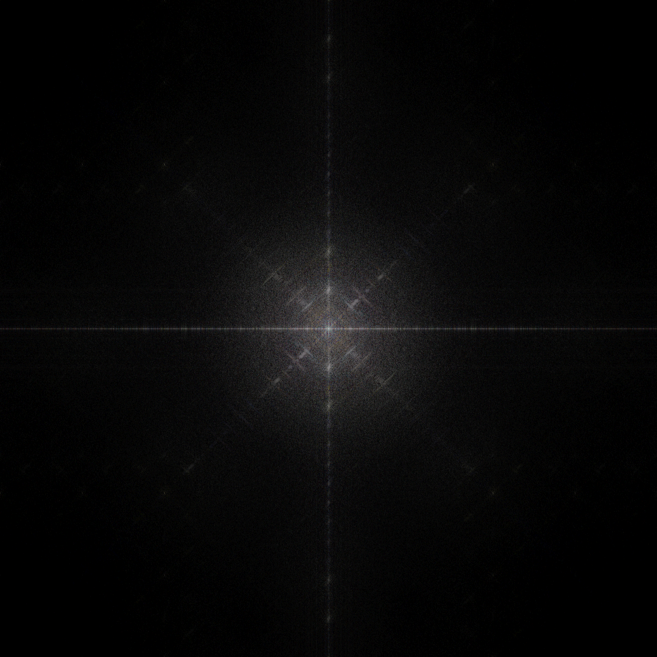

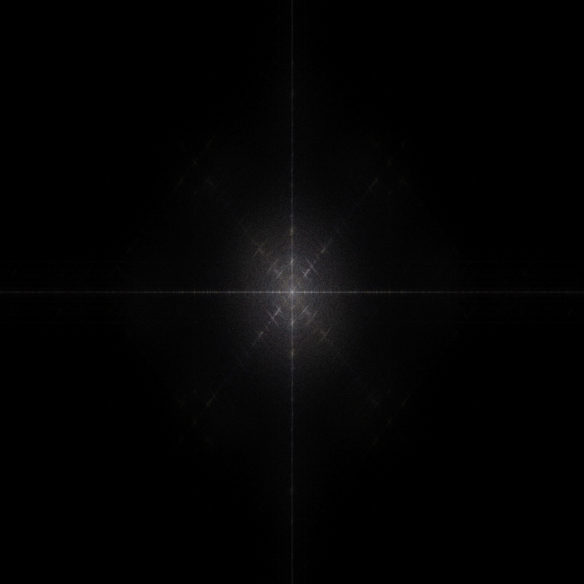

Ich hab die Bilder (0.3, 1.0, 2.0 und 3.6) aus dem anderen Thread mal fourier-transformiert. Alle beteiligten Bilder sind im Zip. Zu sehen in den schwarzen Bildern ist die Magnitude, logarithmisch skaliert, die Bilder mit der Phase sind für die Betrachtung mit dem Auge weniger interessant. -- Die Forensoftware macht komische Sachen mit den Bildern :-/ vor dem Upload sahen die anders aus, aber jetzt sieht man es sogar noch deutlicher. Im Zip sind alle Originale.

Bernd K. schrieb: > Ich hab die Bilder mal fourier-transformiert Kannst du erklären, was man darauf erkennt? Für mich sagen sie momentan so wenig aus, wie ein Ultraschall-Bild von einem Fötus. Man muss wohl Fachmann sein, um sie zu verstehen.
Bernd schrieb: > Billig? Du wolltest dich für 15 Euro verkaufen. Ich wollte das Produkt behalten, wenn der Preis entsprechend der technischen Daten korrigiert wird. Für 50€ kann ich nämlich durchaus ein Marken-Produkt mit 2 Megapixel kaufen. Ich habe gerade sogar nur 25€ bezahlt (allerdings ohne Ständer).
Stefanus F. schrieb: > Bernd K. schrieb: >> Ich hab die Bilder mal fourier-transformiert > > Kannst du erklären, was man darauf erkennt? Für mich sagen sie momentan > so wenig aus, wie ein Ultraschall-Bild von einem Fötus. Man muss wohl > Fachmann sein, um sie zu verstehen. Zum Rand hin sind die höheren Frequenzen, in der Mitte ist null. Je feiner aufgelöst desto weiter an den Rand müsste man was sehen. Wenn man aber auf allen Bildern das selbe sieht nur weiter in die Mitte geschrumpft und außen bei den höheren Frequenzen nichts neues mehr hinzukommt sondern nur noch schwarz dann ist es nur hochskaliert.
Bernd K. schrieb: > Wenn man > aber auf allen Bildern das selbe sieht nur weiter in die Mitte > geschrumpft und außen bei den höheren Frequenzen nichts neues mehr > hinzukommt sondern nur noch schwarz dann ist es nur hochskaliert. Danke dass du meinen gefühlten Eindruck (aus dem Bild "Comparision_of_details_in_different_resolutions.jpg" im Eröffnungsbeitrag) technisch überprüft hast.
Wer selber mal damit rumspielen möchte: Ich hab das mit ImageMagick gemacht: convert 36.jpg -fft 36_fft.png erzeugt zwei Bilder: Betrag 36_fft-0.png und Phase 36_fft-1.png. Phase betrachten wir nicht weiter denn wir interessieren uns für den Betrag, also die Amplituden der einzelnen Frequenzen. Die Werte müssen wir noch logarithmisch skalieren damit man mit dem Auge mehr wahrnimmt als nur einen hellen Punkt in der Mitte und sonst schwarz: convert 36_fft-0.png -autolevel -evaluate log 10000 36_spectrum.png Im Zip sind alle Dateien.

Stefanus F. schrieb: > und ich erwarte, dass der Händler mich nicht bei den technischen Daten > bescheißt (fail). > > Der Sensor hat weniger als 1/10 der versprochenen Auflösung Wie gesagt, dass verstehe ich nicht. Hast du gedacht, dass bei 600p auf 10cm jedes Pixel 300nm entspricht? Und das bei mehreren cm Abstand? Das wäre wie PMPO. Angegeben ist hier doch der Zoom, wie war der denn ungefähr, also mechanisch oben min zu unten max?
A. S. schrieb: > Hast du gedacht, dass bei 600p auf 10cm jedes Pixel 300nm entspricht? Schau Dir das Bild mit dem Lineal an. 1mm auf dem Lineal wird auf dem Bildschirm minimal auf 5mm und maximal auf 40mm Größe dargestellt. Für mich entspricht das der Vergrößerung von 5x bis 40x. Für meinen Anwendungsfall ist das technisch ideal, versprochen wurde allerdings 600x. Meine Kritik bezieht sich aber hauptsächlich auf die Auflösung des Sensors. Egal wie man das Ding dreht und wendet, man kommt nicht auf mehr als 640x480 reale Pixel.
A. S. schrieb: > Wie gesagt, dass verstehe ich nicht. Hast du gedacht Er hat völlig zurecht erwartet daß die Produktangaben korrekt sind, insbesondere die Angaben zum Bildsensor, was gibts da herumzuinterpretieren, ich verstehs nicht, warum wird jetzt plötzlich der betrügerische Verkäufer in Schutz genommen?
