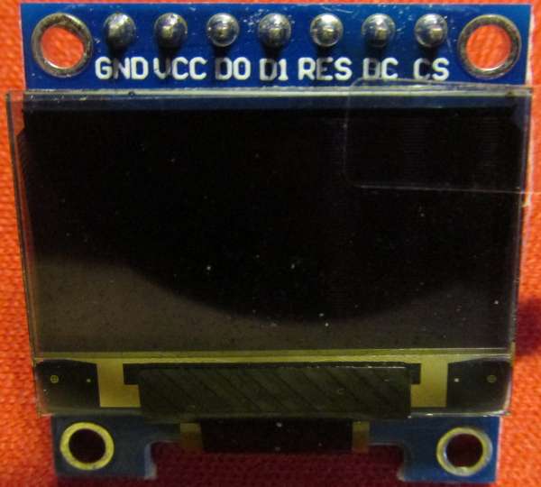

von Al. K. (alterknacker)
0.96" inch I2C IIC SPI Serial 128x64 OLED LCD Display SSD1306 Arduino 51
STM32https://www.ebay.de/itm/0-96-inch-I2C-IIC-SPI-Serial-128x64-OLED-LCD-Display-SSD1306-Arduino-51-STM32/401336304276?_trkparms=aid%3D222007%26algo%3DSIM.MBE%26ao%3D2%26asc%3D20160323102634%26meid%3Db1d1ae025ebb4dcea7edfe0fe1b5d95b%26pid%3D100623%26rk%3D2%26rkt%3D6%26mehot%3Dpp%26sd%3D172427041319%26itm%3D401336304276%26pg%3D2047675&_trksid=p2047675.c100623.m-1
Habe diese Teile im Bild vor ca. 3 Jahren bekommen.
Könnten solche wie im Link sein.
Jetzt möchte ich mal sehen ob die Dinger was Anzeigen.
Was ist das aber I2C oder SPI?
von Max D. (max_d)
Sieht aus wie monochrome oleds.
SSD1306 Controller ist da der de-fakto Standard.
von Harry (Gast)
D/C deutet auf SPI hin. SCL/SDA könnte durchaus SCK/MOSI sein. MISO
braucht man ja nicht. Aber ohne CS?
Miss mal SCL/SDA gegen +Ub ob die Rs als PullUp verschaltet sind.

Der kann also alles mögliche. Um herauszufinden was mit dem Board
möglich ist müsstest du mal nachsehen welche Chip-Pins als Anschlüsse
verfügbar sind.
von asd (Gast)
SCL/SDA deuten auf I2C hin.
von Harry L. (mysth)
Das ist mit an Sicherheit grenzender Wahrscheinlichkeit ein
SPI-Interface.
Die I²C-Varianten haben praktisch alle nur 4 Pins, und das ist nicht das
erste Display mit SPI das ish sehe, bei dem der CS/SS_Pin nicht
herausgeführt und fest verschaltet ist.
Bei einigen Wenigen dieser Displays gibt es auf der Rückseite eine
Lötbrücke um den Modus zwischen SPI und I²C zu  wechseln. Den kann ich
aber hier nicht erkennen.
Die Lötbrücke für die alternative I²C-Adresse fehlt auch, was zusätzlich
auf SPI schließen lässt.

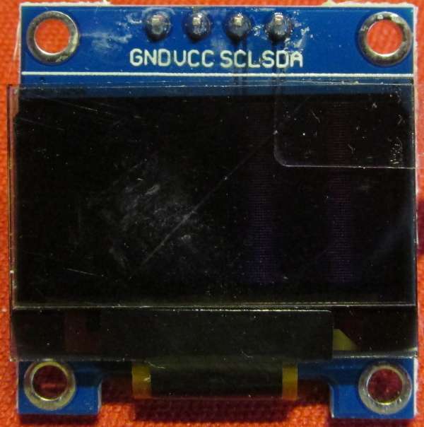

Es ist bestimmt ein Farbdisplay!
Ich hatte es mal mit I2C angesteuert und es waren farbige Pixel
erkennbar:
von Manfred (Gast)
Wenn Du einen Arduino greifbar hast, gucke da:
http://blog.simtronyx.de/ein-096-zoll-oled-display-i%C2%B2c-mit-128x64-pixel-und-ein-arduino/
Damit habe ich mein China-OLED erfolgreich getestet, es hat aber nur
vier Anschlüsse. Mein SPI hat 7 Anschlüsse, einen Anhaltspunkt zu der
Variante könnte auch der Aufdruck auf der Leiterplatte liefern.

Das dürfte eine Fehlinterpretation sein. Diese kleinen OLED gibt es
einerseits monochrom (und dann wahlweise blau, weiß, gelb). Oder auch in
zweigeteilt monochrom; da ist das Display in zwei Bereiche geteilt, die
jeweils für sich monochrom sind, aber eben in verschiedenen Farben.
Das typische Demo-Bild dazu ist das Display eines MP3-Players, mit einer
Statuszeile in gelb und dem Rest in blau. Z.B. hier:
https://de.aliexpress.com/item/32896971385.html

SCL,SDA,RST haben 10 KOhm gegen plus.
D/C hat über 2 MOhm gegen alle Pins und +/-
Scheint nicht genutzt zu sein.
alles deutet darauf hin das es ein I2C mit Resetpin ist??!!
von Ralph S. (jjflash)
Das ist ganz sicher ein monochromes SPI Display.
Code gibts hier (da du keinen Controller angegeben hast mit dem du das
steuern magst, mußt du dir das höchstwahrscheinlich anpassen):
Beitrag "(sehr) kleines "FrameWork" für ATtiny44"
oder auch hier:
Beitrag "SSD1306/1309 Library zum Darstellen von Text auf OLED Displays"
oder auch sonst im Netz...

von Thomas W. (diddl)
Ich verwende diese Displays häufig.
Sie werden über I2C angesteuert.
Es gibt sie in 3 Farben.
Und es gibt sie zweifärbig.
Aber natürlich nur fixe Farben in feste Bereiche, zb. Blau/Gelb.
Aus Sicht der Software ist es immer einfärbig.

Das, dass er hat ist ein SPI, weil:
Er hat D/C Anschluss für Data oder Command Transfer.
Er hat auf der Leiterbahnseite keine Lötbrücke für die Wahl der I2C
Leitung.
Er hat auch kein umstellbares Display.
Weil er unterschiedliche Farben hat, denke ich, dass er ein solchiges
hat, bei dem die oberen Pixelreihen gelb sind.
Wäre ich jetzt nicht in Reha würd ich ihm ein Code schicken...
Du hast in allen Punkten Recht.
#include <SPI.h>
#include <Wire.h>
#include <Adafruit_GFX.h>
#include <Adafruit_SSD1306.h>
// If using software SPI (the default case):
#define OLED_MOSI   9
#define OLED_CLK   10
#define OLED_DC    11
#define OLED_CS    12
#define OLED_RESET 13
Adafruit_SSD1306 display(OLED_MOSI, OLED_CLK, OLED_DC, OLED_RESET,
OLED_CS);
Jetzt läuft es.
CS ist nicht vorhanden
Mich stört es nur das alle Leitungen zwingend notwendig sind.
Gibt es dafür nicht noch einfachere LIBs , wie Stefans I2C.
Ich muss nicht das ganze geprassele in der Anzeige haben!
Erst mal Danke für die Hilfe.

Es ist ein SPI Display,
