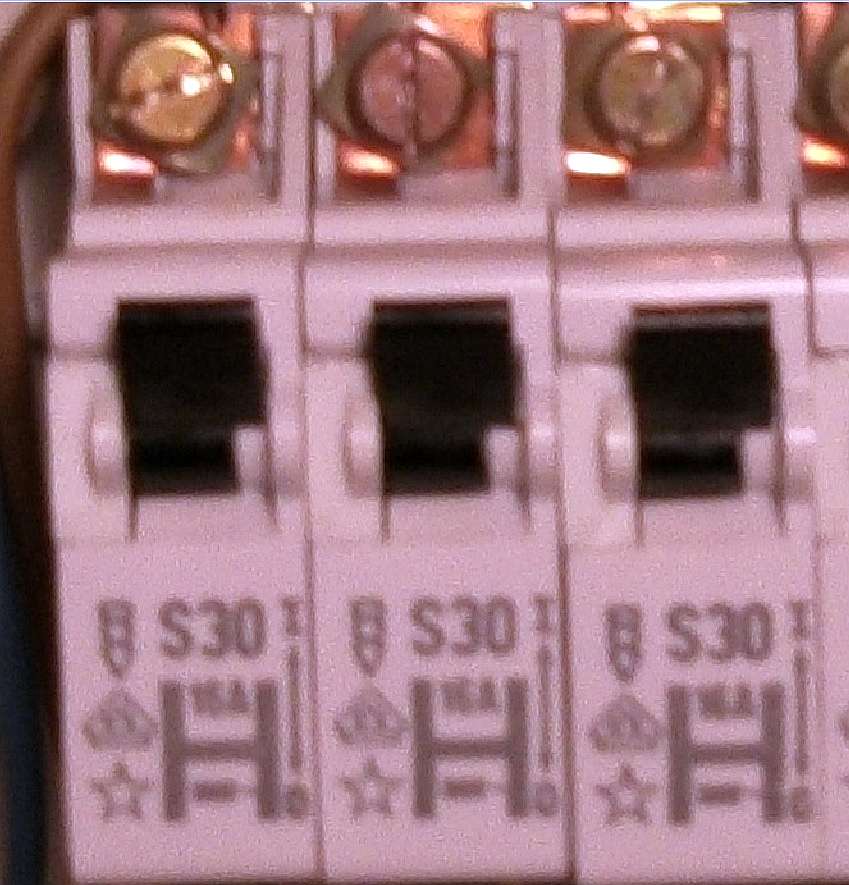

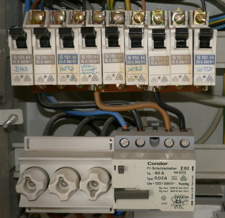

kann jemand schätzen, wie alt die Leitungsschutzschalter und der FI im
angehängten Bild sind?
Habe mittlerweile das Problem, das die Dinger wohl mit der Zeit ereilt -
dass sie deutlich zu früh auslösen (es reicht schon das Einstecken eines
etwas kräftigeren Schaltnetzteils).
Hier im Forum konnte ich diesen Thread finden
Beitrag "[V] Leitungsschutzschalter  Sicherungsautomat  Sicherung 16A" - wo auch schon über die
steigende Empfindlichkeit geschimpft wurde.
Meine Vermieter haben es einen E-Meister ansehen lassen. Dieser meinte
wohl, dass die noch gar nicht so alt seien und dass das Problem eher an
meinem angesteckten Zeug liegen muss. Mein Punkt dass die vermutlich >
30 Jahre auf dem Buckel haben und halt einfach durch sind, wollten sie
nicht so richtig wahrhaben.
Egal. Mich interessiert einfach das Alter.
Der FI muss wohl die Wende miterlebt haben, aber mehr als vor oder kurz
nach 1989 - keine Ahnung. Bei den LSS konnte ich keinen Jahrgang
ausmachen.
Weiß jemand mehr?
Vielen Dank und noch einen schönen Abend :)

H-Charakteristik (H wie Hausbrand) wurde Mitte der 70er Jahre in DL
verboten in den Verkehr zu bringen. Genaues Datum müsste ich nachgucken,
falls von Bedeutung.

Definitiv 70er. Vll. sagt der Schrank genaueres?

Na ja, war denn der Meister schon so alt ? Sieht nach 70er Jahre aus. H
Automaten stammen aus den 60gern, aber die Schraubsicherung aus den
70gern und irgendwann in den 70gern wurde H dann durch B ersetzt mit
anderem Formfaktor.
Garantiert also nicht nach 1980.

Danke für die Einordnung - gerade noch ein bisschen im Netz gesucht und
über folgendes gestolpert:
https://www.elektropraktiker.de/ep-2005-09-659-660.pdf?eID=tx_nawsecuredl&falId=7183&hash=260ca8f934b46a054ae4483d1b9e2262
Kurz: L und H wurden 1988 durch B und C abgelöst - zu dem "H" wie
Hausbrand konnte ich auch noch einen Artikel finden
(http://www.e-maass.de/kategorie2/53099397ad141e608.html), der morgen
gleich mal zum Nasereiben verwendet wird ;)
Danke euch auf jeden Fall für die schnellen Antworten!

Baujahr ca. 1978.

Die Auslösung bei hohem Inrush Current (Computer Netzteile) ist lästig.
Sollte man nicht verwechseln mit dem thermischen Auslöser. Der kommt
hier noch noch innerhalb der Auslösecharakteristik-Zeit.
Da aber die gesamte E-Installation mit altert, kommt es an Klemmen evtl.
zu Schmorstellen, bevor LS auslöst. Sollte auch überprüft werden.

Interessant sind die 3 20A Automaten für den E-Herd. Soweit man das auf
dem Bild abschätzen kann scheinen die oben angeschlossenen Kabel nur
1,5qmm zu haben.

Sehe ich das richtig, dass es abseits des Herdes nur zwei verwendete LS
gibt?
Dieses Museum ließe sich doch für nichtmal dreistelligen Materialaufwand
komplett auf was Zeitgemäßes umbauen (vorausgesetzt man will nicht
unbedingt noch AFDDs verbauen...). Selbst RCBOs sollten dafür drin sein,
wenn man die N sauber trennen kann.

Good catch! Hat mich auch schon gewundert, warum bei 20 A Absicherung
doch nur 1,5 mm² verwendet wurde (oder umgekehrt). Ein Grund mehr, das
endlich glattzuziehen...

Ja, exakt (und leider). Habe auch schon überlegt, zumindest Flur und Bad
aufeinander klemmen zu lassen, damit man sich zumindest nur zum nächsten
Raum vortasten muss. Zusätzliche Leitungen einzuziehen übersteigt
wahrscheinlich das, was meine Vermieter gewillt sind machen zu lassen.
1 LSS pro Raum wäre mir auch deutlich lieber, von FI-getrennter
Beleuchtung möchte ich gar nicht träumen ;)

von Karl B. (gustav)
es ging dir doch in der Hauptsache darum, herauszufinden anhand der
Erfahrungen anderer Forumsteilnehmer, ob dieses Auslösen auf
Alterungserscheinungen in der E-Anlage zurückzuführen ist.
Wie oft soll ich es noch sagen.
Schaff Dir eine Entsprechende Steckdosenleiste an und schalte die Geräte
der Reihe nach an.
Soll ich Dir einmal zeigen, wie hoch ein Inrush current einer popeligen
Steroanlage ist? Gleichzeitig 600 W Netzteil vom Computer,
Flachblidschirmfernseher etc.
Dass das einen Sicherungsautomat - Magnetauslöser zum Anziehen bringt,
ist doch völlig normal. Und hat mit der "Alterung" erst einmal garnichts
zu tun.
Obwohl das auch zutreffen kann aber nicht die Hauptursache sein dürfte.
ciao
gustav
von Michael B. (laberkopp)
Möglichst gar nicht, denn es ist grober Schwachsinn, wei so Vieles von
dir.
> der Reihe nach an.
Du meinst, er soll den Einschaltstromstoss in demselben Zuge verringern,
wie die Feder in seinem uralten Automaten immer schlaffer wird ?
Wo soll das enden ? Nur noch Steckernetzteile per Softstart hochfahren
und deren Ausgänge parallel schalten bis der Strom reicht damit bloss
nicht die Sicherung rausfliegt ?
> zu tun.
Jede Menge hat das damit zu tun, nur deine Fachkenntnis reicht mal
wieder nicht aus, diese Automaten sind dafür bekannt, genau so zu
altern. Sie halten dann ihre Kennlinie nicht mehr ein. Daher sind sie
DEFKET und gehören ausgewechselt. Da es heute keine H mehr gibt (und
wenn NOS dann mit ebenso schlaffer Feder) muss eben ein B Automat rein.
Und wenn der nicht past, dann eben ein neuer Sicherungskasten. Ist
übrigens ohne Generalumbau (Anpassung an neue Vorschriften) der Anlage
zu machen, weil Instandsetzung und nicht Erweiterung.
Mein erster Mikrowellenherd war damals der Grund, den
Sicherungsautomaten Typ H (Bj. 1963) gegen einen anderen auszuwechseln.
Durch den An/Aus-Betrieb der Temperatureinstellung löste H immer aus.
Ich meine, es war eine Frage der Auslösegeschwindigkeit, nicht des
aufgedruckten Auslösestroms.

von Chris R. (hownottobeseen)
MeierKurt schrieb:
> btw: Schaltet die gezeigte eigentlich zweipolig?
Hier ist eine von Goobay (72567) und der Hauptschalter ist zweipolig,
die der einzelnen Schukos sind einpolig. Habe an der (Wand-)Steckdose
geschaut wo L anliegt und die Leiste durchgepiepst, markiert und
abschließend nochmal im "Verbau" gecheckt. Ob das so blütenrein ist weiß
ich nicht, aber "works for me". Warum das Teil eine ultrahelle blaue LED
braucht, habe ich aber nicht verstanden.
Karl B. schrieb:
> was auch schon mal vorkommt, dass sich nach Auslösung die LS nicht mehr
> "reindrücken" lassen.
Ist hier auch der Fall. Beim ersten Reindrückversuch löst er nochmal aus
und man sieht durch das Gehäuse einen Blitz (für die Troller hier: nicht
den Blitz, sondern dessen sichtbare Emissionen durch das geschlossene
Gehäuse). Dann sind wohl die Elkos voll und beim zweiten Mal ist er (bis
zum nächsten Mal...) drin.
> Gehäuse).
auch bei festgehaltenem Schaltknopf?
Da kommt dann die "Freiauslösung", und dann sind die LS scheller
mechanisch defekt als man denkt.
Bei mir war das schon bei der ersten Auslösung, und dann konnte der
Schalthebel nicht mehr "fixiert" werden. (Bestimmte "Stotz Kontakt"
waren bekannt dafür.)
ciao
gustav

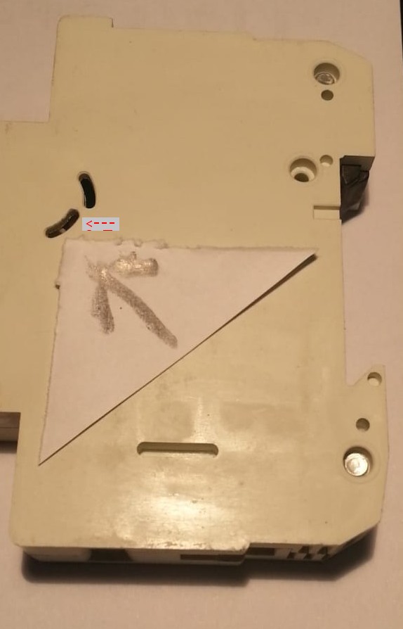

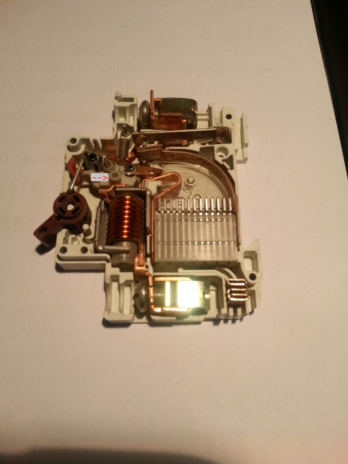

von Claus H. (Firma: 🪄 Hokuspokus 🪄) (hottab) Benutzerseite
Apropo LSS mechanisch defekt:
Es hatten sich einige neuere (Baujahr 1998) defekte LSS in der Kiste
gesammelt, die sich nicht mehr einschalten ließen. Deshalb mußte ich
einen aus Neugier zerlegen, d. h. die Nieten ausbohren. Nach dem Öffnen
war kein Fehler ersichtlich. Erst nach dem Zusammenstecken klemmte die
Plasteführung (s. Bild LSS1) am Gehäusedeckel.
Mit einem Madenzieher wurde den restlichen 10 LSS leicht nachgeholfen,
wie im Bild LSS2 gezeigt. Und siehe da, sie können wieder aus- und
eingeschaltet werden. Ist natürlich zu unzuverlässig für den
Wiedereinbau, eventuell aber mit diesem Wissen schnelle Nothilfe mit
einem Isolierstift durchführbar. Nur in der üblichen Reihenanordnung,
wird es selten möglich sein.
Weiterhin liegen noch etliche uralte LLS 10A (ev. 1980, TGL 57-1020) in
der gleichen Kiste. Die lassen sich zwar mechanisch bedienen, schalten
jedoch die Leitung nicht mehr durch, also hochohmig geworden und das im
laufenden Betrieb. Vielleicht schaue ich da auch noch rein, oder hier
kennt sich jemand gut aus mit dieser Technik?
