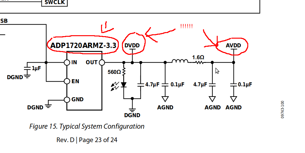

hi was ist der wesentliche unterschied zwischen AVDD und DVDD? kann ich die anschlüsse auf die gleiche spannung legen?

ich benutze den mikrochip "ADUcM360" und in dessen datenblatt steht nichts davon, wie die AVDD und DVDD- anschlüsse angehängt werden. https://www.analog.com/media/en/technical-documentation/data-sheets/ADuCM360_361.pdf
Max Z. schrieb: > nd in dessen datenblatt steht > nichts davon, wie die AVDD und DVDD- anschlüsse angehängt werden Doch, es steht alles im Datenblatt: in Tabelle 14 siehst die, welche Unterschiede zwischen den verschiedenen VDD maximal erlaubt sind (es sind keine großen Unterschiede). Und auf der Specs-Seite steht der Spannungsbereich für AVDD, innerhalb dessen die Spezifikationen garantiert werden.
Hallo, Max Z. schrieb: > ich benutze den mikrochip "ADUcM360" und in dessen datenblatt steht > nichts davon, wie die AVDD und DVDD- anschlüsse angehängt werden. > > https://www.analog.com/media/en/technical-documentation/data-sheets/ADuCM360_361.pdf was ist z.B. am Schaltbild auf Seite 23 unklar? Gruß aus Berlin Michael
ist eh alles klar, nur weiß ich nicht was ich mit DVDD und AVDD machen soll bzw wie die angeschlossen gehören (gleiche Spannung oder unterschiedliche Spannungen) ?
Max Z. schrieb: > bzw wie die angeschlossen gehören (gleiche Spannung oder > unterschiedliche Spannungen) ? Im Anhang ein Ausschnitt des erwähnten Schaltplans aus dem Datenblatt, angepasst zur besseren Lesbarkeit für besonders aufmerksame Zeitgenossen.

Dr. Sommer schrieb: > Im Anhang ein Ausschnitt des erwähnten Schaltplans aus dem Datenblatt, > angepasst zur besseren Lesbarkeit für besonders aufmerksame > Zeitgenossen. Zu diesem Thema möchte ich noch etwas aus meiner Erfahrung ergänzen: Unter "Absolut Maximum Ratings" steht: AVDD to DVDD −0.3 V to +0.3 V Daher muss bei der Versorgung + Filter dafür gesorgt werden, dass unter allen Umständen der Unterschied zwischen beiden Spannungen klein genug ist. Ein Problem kann besonders beim Einschalten von DVDD auftreten: wenn DVDD sehr schnell eingeschaltet wird kommt AVDD durch das Filter etwas später und die Bedingung ist nicht erfüllt. In meinem Fall ging es um einen AD7710, der von extern mit +5V versorgt wurde. Es war die Möglichkeit gefordert, das Gerät unter Spannung stecken und ziehen zu können. Solange die +5V-Versorgung über den Netzschalter des Netzgerätes eingeschaltet wurde war das kein Problem, die Spannung kam langsam genug. Aber beim direkten Stecken des Gerätes in die Etage ging der AD7710 in einen Latch-Up, es flossen einige Ampere über die +5V, der Chip wurde sehr heiß und lötete sich selber aus. Das Filter musste daher entfernt oder zumindest stark reduziert werden. In der Schaltung im Datenblatt kann dies gut gehen, da die Versorgung aus +5V USB über einen 3,3V-Regler erfolgt. Ob das allerdings richtig durchgerechnet und dimensioniert wurde habe ich meine Zweifel. Mit dieser Erfahrung graust es mich immer, wenn ich Filter vor AVDD sehe...
Dietrich L. schrieb: > Ein Problem kann besonders beim Einschalten von DVDD auftreten: > wenn DVDD sehr schnell eingeschaltet wird kommt AVDD durch das Filter > etwas später und die Bedingung ist nicht erfüllt. Wenn das der Fall sein sollte, dann kann man sich mit zwei antiparallelen Schottky-Dioden zwischen AVDD und DVDD helfen. Kartoffelsalat schrieb: > Msd schrieb: >> Ist noch etwas zu schwierig für dich. > > Das fürchte ich auch. Wenn es schon bei den banalsten Dingen > anfängt schwierig zu werden .... Ja, und das bestätige ich auch unter meinem bekannten Forumsnicknamen ... Schließlich ist AVDD die Versorgung eines 24-Bit ADC!
Max Z. schrieb: > hi > was ist der wesentliche unterschied zwischen AVDD und DVDD? > kann ich die anschlüsse auf die gleiche spannung legen? Ein klares Jein! Es kommt teilweise darauf an wo bzw. wie du die Spannungen verbindest. Der Digitalteil verursacht Störungen auf der Vdd Leitung durch die steilen Flanken der Digitalsignale. Durch das schnelle Schalten des Digitalteil entstehen sehr kurze Stromspitzen. Wenn du jetzt die DVDD Leitung als Widerstand betrachtes resultiert dies in Spannungseinbrüchen am DVDD Pin. Wenn du die beisen Leitungen direkt verbindest, hast du diese Spannungseinbrüche auch im Analogteil was einer präziesen AD Wandlung nicht gerade zu gute kommt. Deswegen Lege die VDD Sternförmig von der Spannungsversorgung zu den beiden VDD Pins. Und dann die Blockkondies so dich wie möglich an die VDD Pins. /------- DVDD Zuleitung -o \------- AVDD

HildeK schrieb: > Dietrich L. schrieb: >> Ein Problem kann besonders beim Einschalten von DVDD auftreten: >> wenn DVDD sehr schnell eingeschaltet wird kommt AVDD durch das Filter >> etwas später und die Bedingung ist nicht erfüllt. > > Wenn das der Fall sein sollte, dann kann man sich mit zwei > antiparallelen Schottky-Dioden zwischen AVDD und DVDD helfen. Wenn man die +/- 0,3V wirklich ernst nimmt, wird das auch mit Schottky-Dioden knapp.
